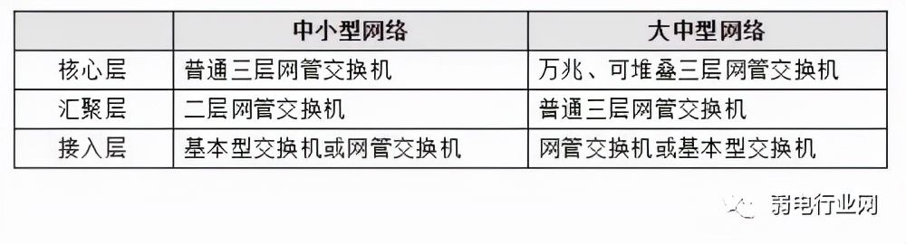

如何规划网络层次性:

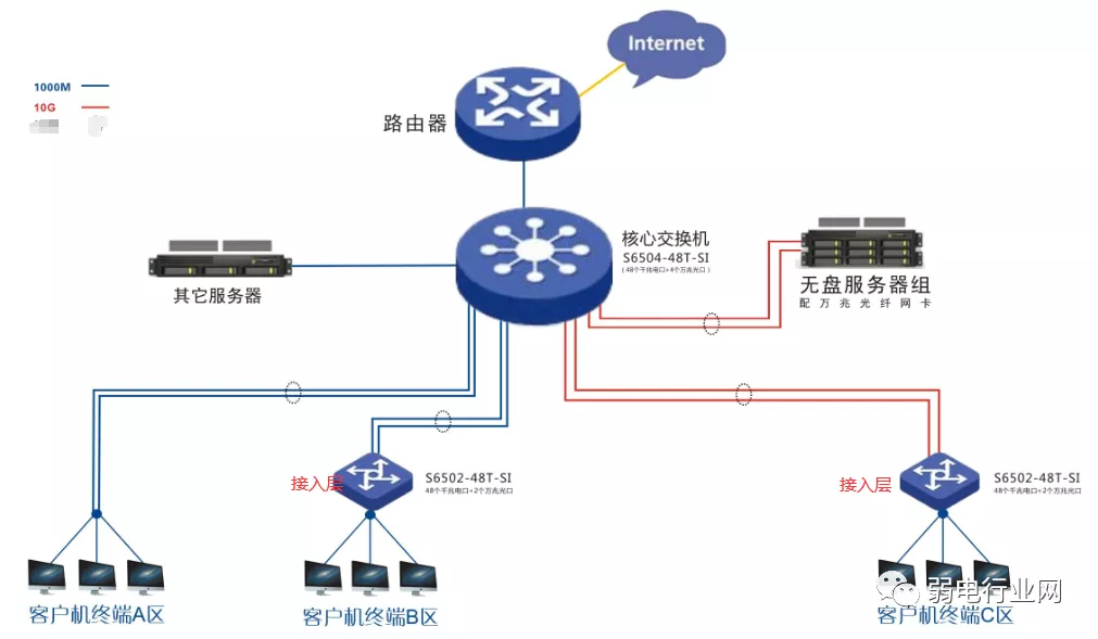

网络结构决定了使用什么设备,有的小型网络只有核心层与接入层,那么核心交换机就相对来说好选择一些,压力不大,例如某些小型监控网络,只在内网中进行,那么选择二层交换机即可。
例如如下网络:只有接入层与核心层
当然大型网络中,光有接入层与核心层难以协调分配,就需要三层结构了,核心层与汇聚层、接入层,用汇聚层来分解核心交换机的压力,涉及到vlan的划分,网络管理等功能,就需要三层交换机了。
那有的朋友会问,我弄个四层行不行?大部分网络都是只有三层,网络结构层数越少,网络响应越快,简洁的网络结构,无论是响应速度与后期故障维护,都是有好处的。

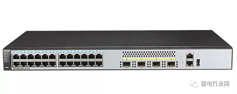

三、端口的参数
端口参数主要需要考虑:
端口速率(百兆、千兆、万兆)和端口类型(RJ45、SFP/光口、PoE供电网口等)。有几个光口,或者有几个电口等等,百兆端口与千兆端口数量。
