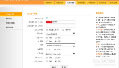

在路由器管理界面上选择“高级设置”。
4.在高级设置界面中选择“无线设置”。

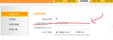

5.在无线设置界面中选择“启动无线功能”。
6.输入ssid名称。

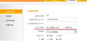

7.工作模式选择“无线接入点”。
8.网络模式,可以自己自由选择。

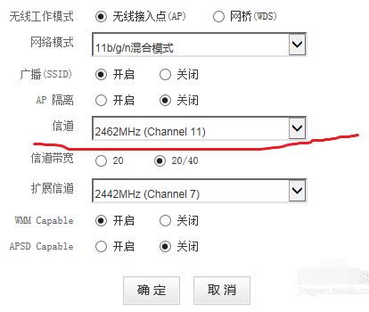

9.开启广播 ssid。
10.关闭ap隔离。
11.信道设置,可以自由设置,建议选择 1信道 6信道 11信道以及信道宽带和扩展信道。

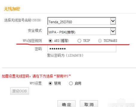

12.其它默认即可,设置完后单击“确定”,现在选择“无线加密”。
13.选择要加密的无线信道名称。

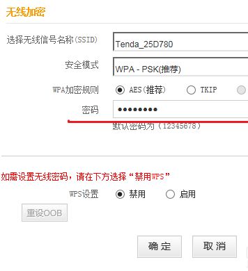

14.设置安全模式,建议选择wpa或wap2.
15.wpa加密规则,可以根据自己的情况设置,建议选择默认。
16.设置无线wifi密码,密码最少为8位。
17.关闭wps功能。
18.设置完后,单击“确定”设置完成,重启路由器,即可使用无线了。
