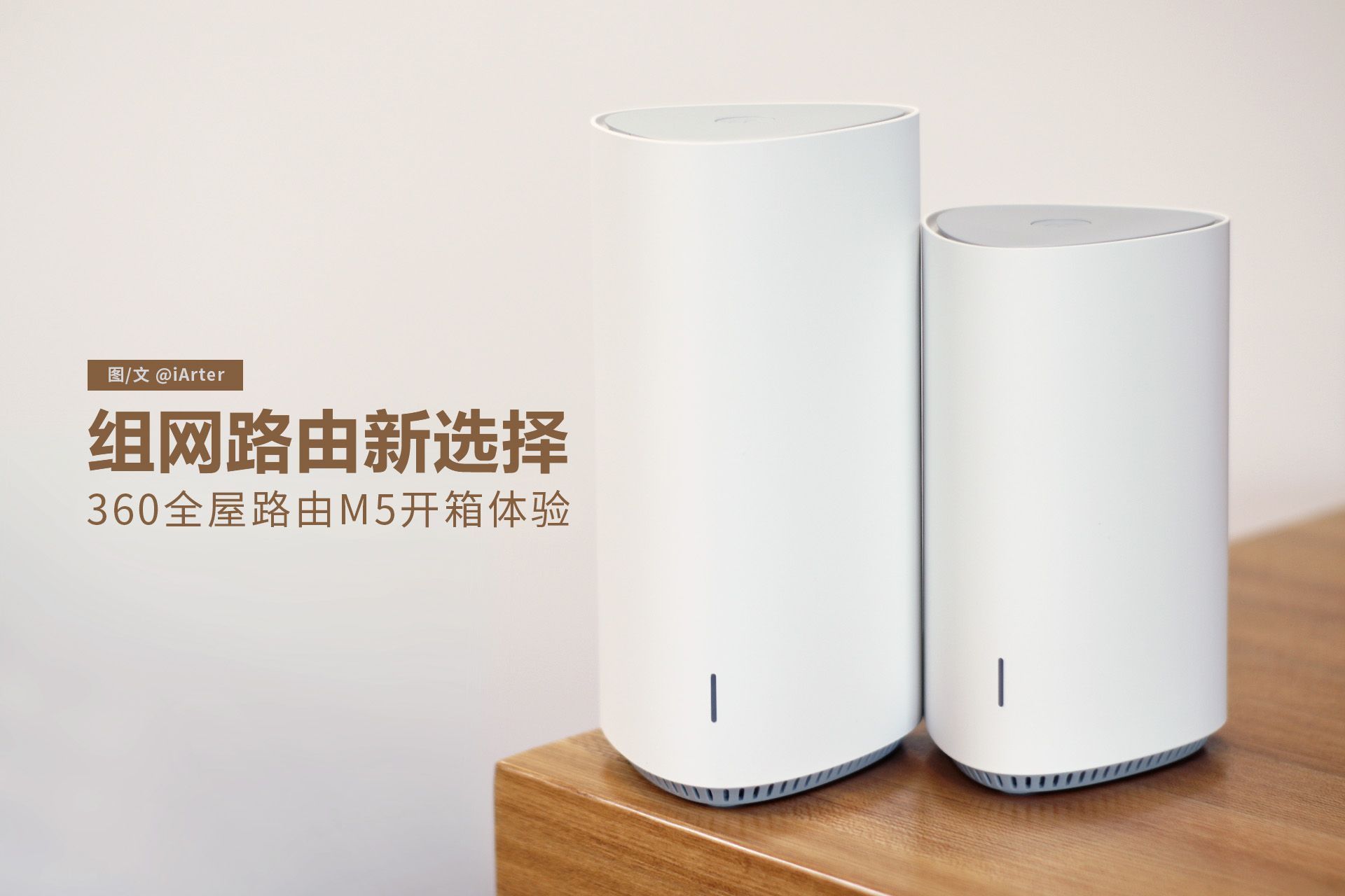

熟悉我的人应该知道我在半年前花了999买了首发的小米Mesh路由,为的就是解决房屋网络覆盖问题。总体稳定性还行,但屋子仍有部分区域覆盖速率较低,且最头疼的就是有些屋子会自动连到信号更强的2.4Ghz,但其实在5Ghz频段下速度更快,但MiMesh无法关闭双频合一选项,至少到目前的固件更新依然没提供。所以在继续寻找合适的替代方案或者补充方案,凑巧刚过新年就在平台的一个话题活动中了收到其他维修同行的一台360全屋路由M5子母装,支持无线扩展和有线回程。那就简单上手看看适不适合和我家的场景。可以剧透个关键词,出乎预料。包装开箱

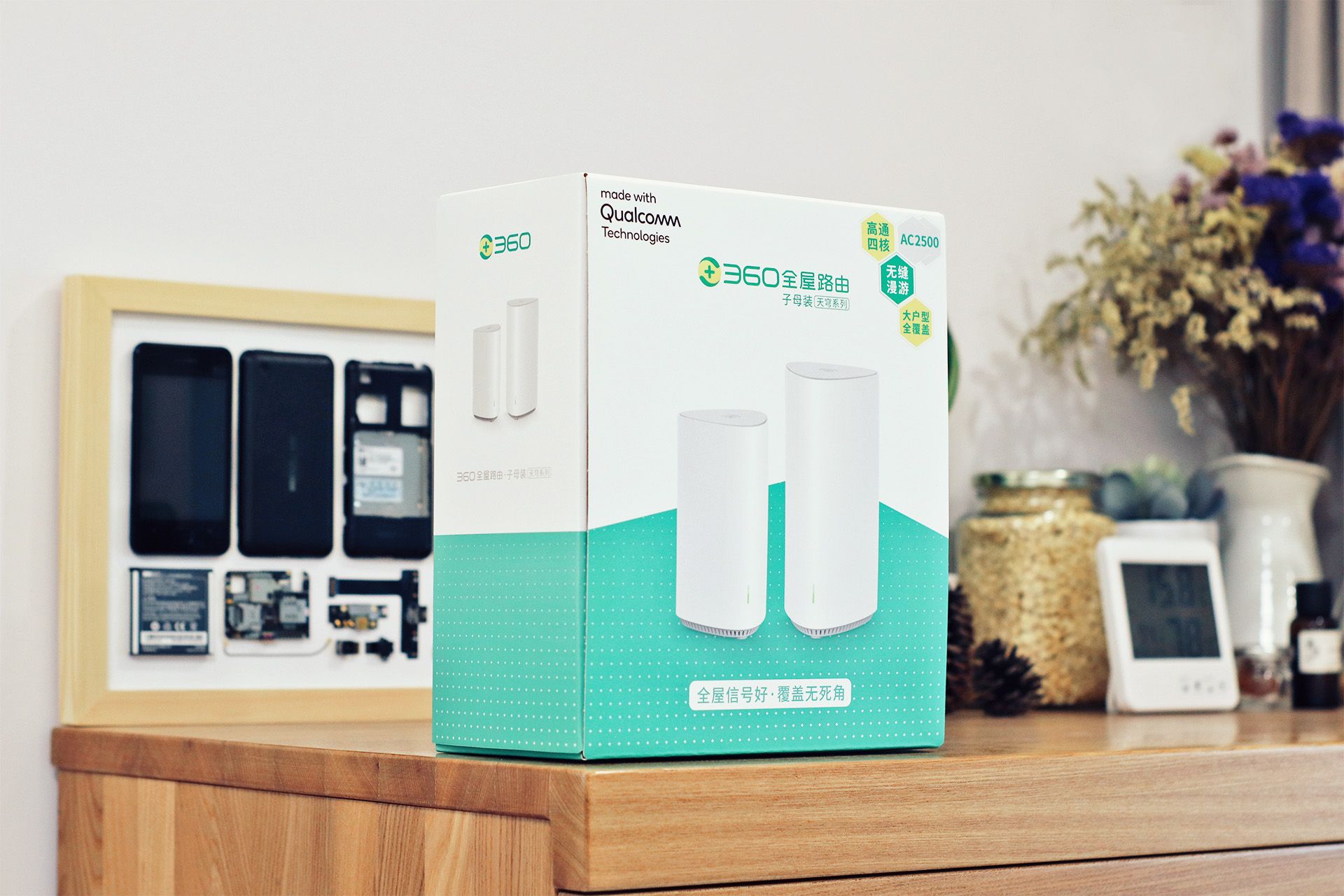

撕掉包装外面塑封,摆上台面。有别于小米的极简风格,这全屋路由的包装还是一如既往的很360,把重要卖点全给印上了。还有一个细节,右上角几个卖点都是蜂窝状显示,正好契合其开发商“蜂联科技”的企业DNA。说个题外话,蜂联科技是奇虎360与磊科在2014年联合创立。不出意外,这款依然是磊科生产。
包装背后有具体卖点信号放大、360安全防火墙、高通方案、无缝漫游更详细介绍,以及常规房型最佳组网摆放位置建议。

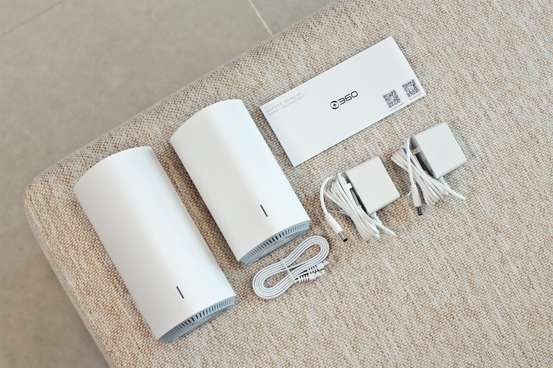

开箱全家福:子母套装主机,一根面条网线、两个电源适配器、说明书。相当简洁。

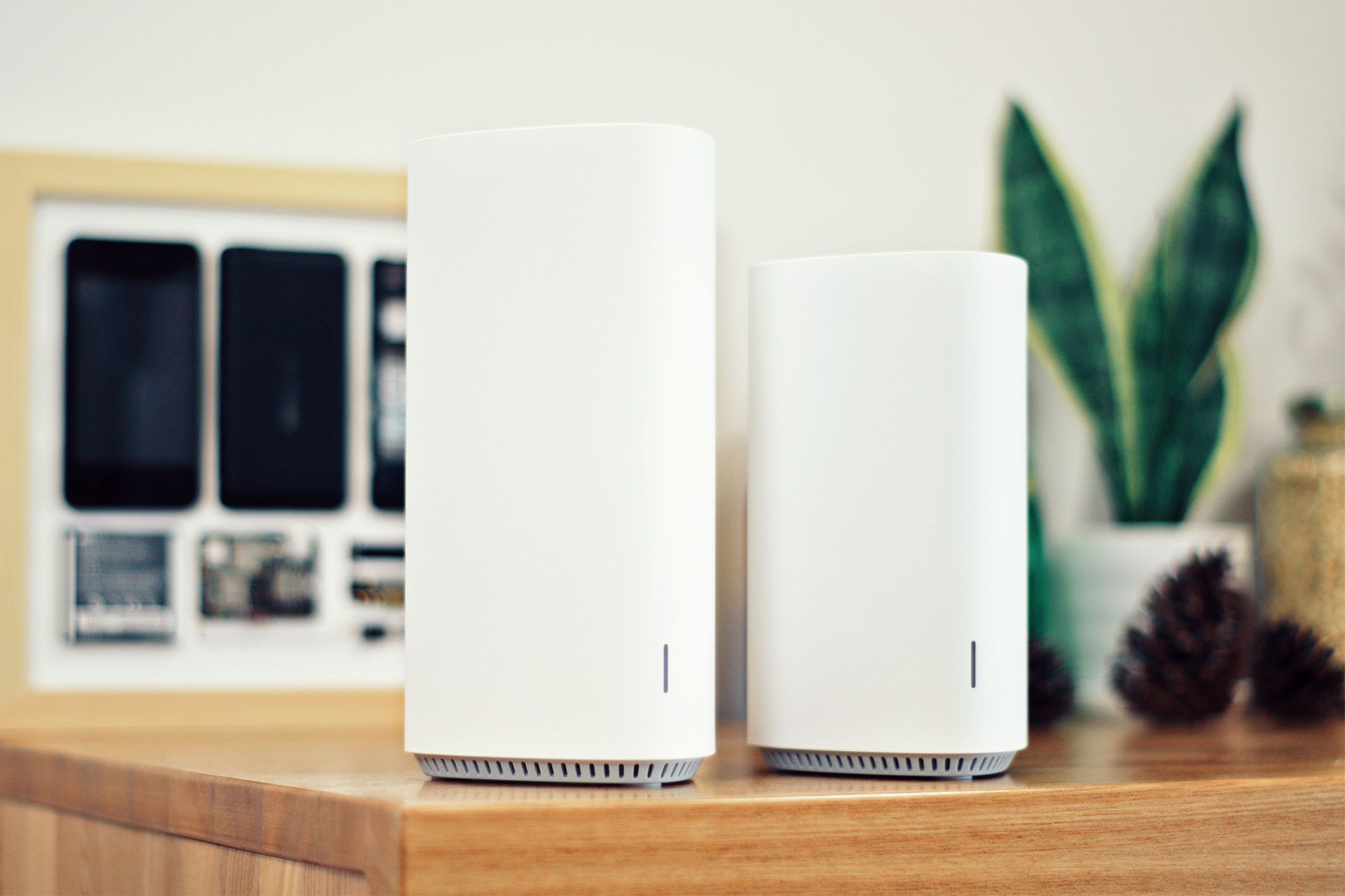

另外这个360全屋路由其实有两个版本,子母版和双母版,差价50。子母款身形差异见上,除了高度外,外观设计差异并不大,都是三棱柱设计,但整体较为圆润,且通体白色区域为亲肤材质,手感舒适。电源指示灯位于三棱一面的下半部分,底下灰色栅格区域为散热开孔。

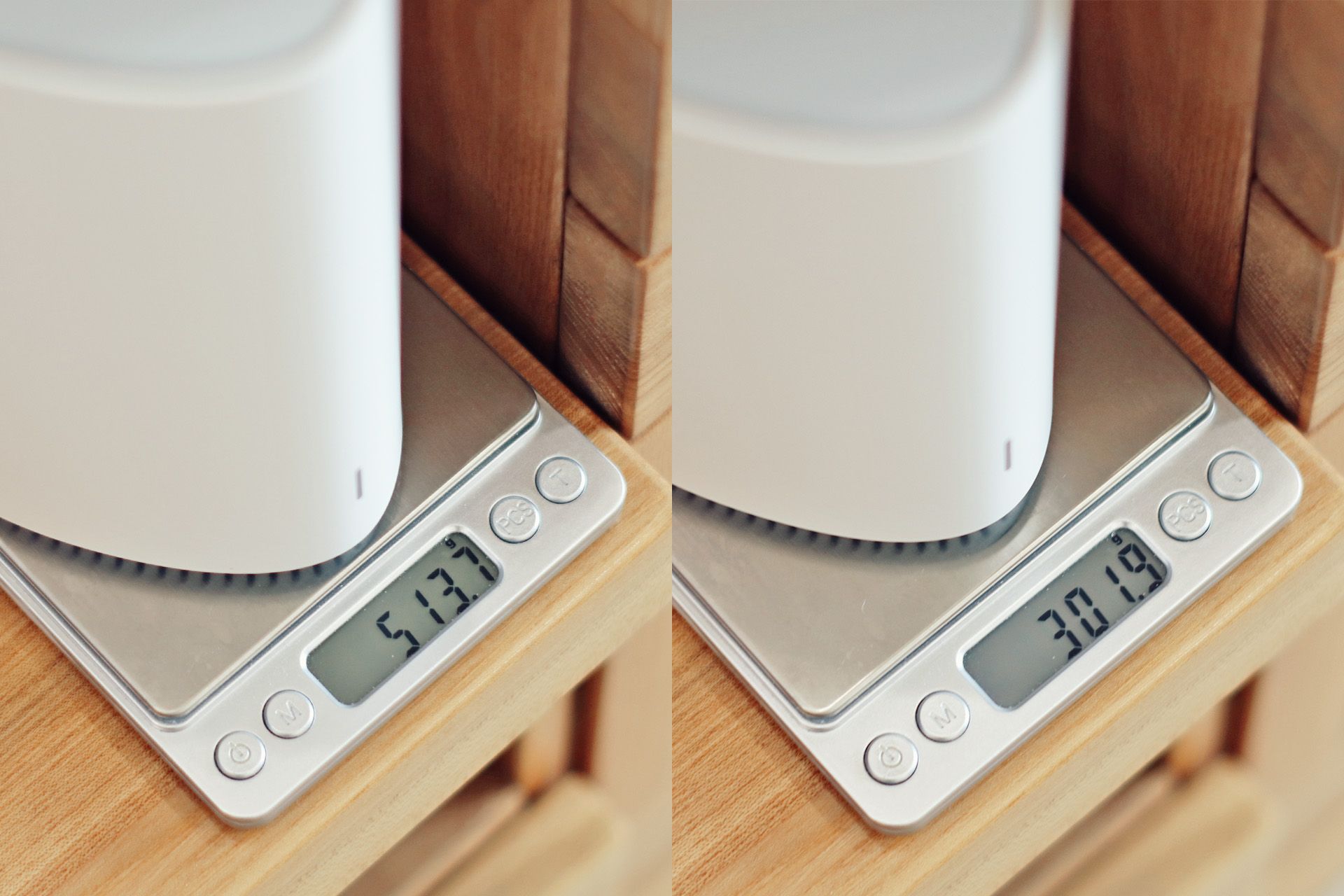

子母版本重量如上,这个子版的301.9g重量握在手里有些空荡荡,可以适当增加些配重。

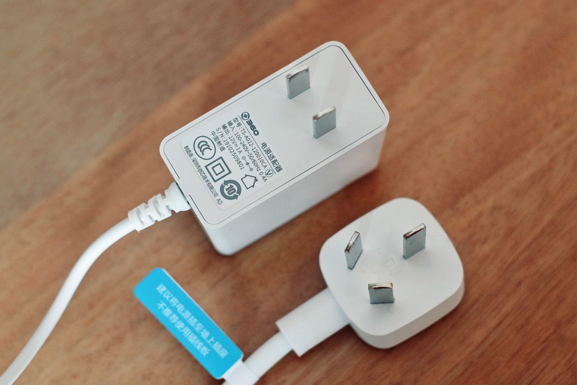

然后就是准备尝试替换小米Mesh路由,这里电源适配器和小米Mesh的三相不同,体积略大。原来家里光纤线里额外预留的两个插孔一个插交换机,一个插的路由,现在这个360全屋路由电源适配器体积的原因,无法和交换机同时插在插座上,只能暂时拔掉交换机的,给360全屋路由通电。也希望后期360路由能进一步优化插头体积。路由布置

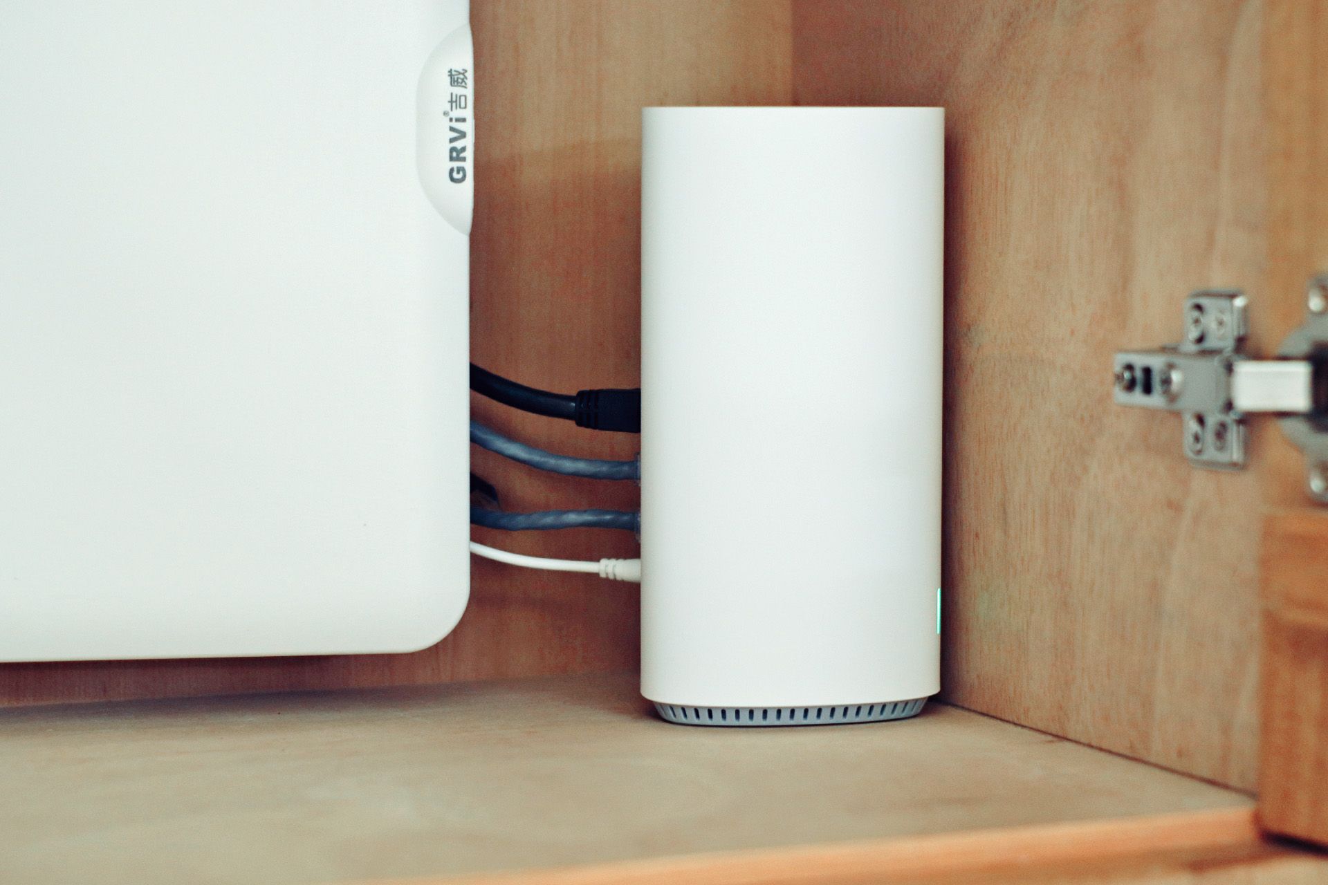

打开藏在橱柜里的光纤箱,准备替换路由,放上360这台母路由和小米Mesh对比。体积上相差无几,虽然比小米Mesh更高,但也更瘦一些。
没交换机,就把这母机的三个网口全部用上,然后掩上光纤箱,关上橱门。拿了一根最高性能的黑粗电线接到入户光猫的千兆口,另一个网线接到主卧的网口(用于和主卧的子路由进行有线回程连接),还有一个网线接到对网速有需求的书房。

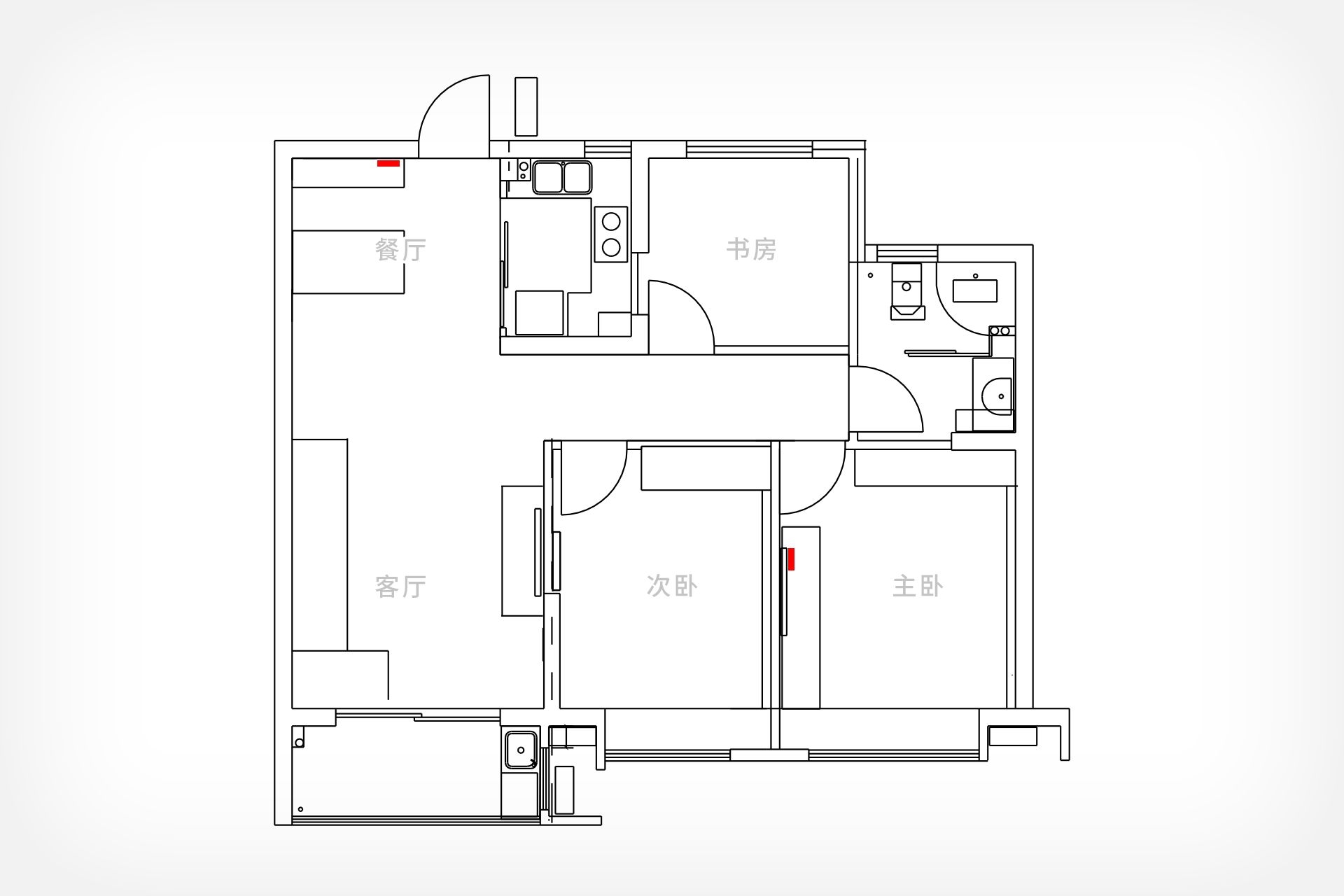

附上布局图,餐厅靠门区域是外部入户的光线箱位置,主路由就放在这。子路由依然放在主卧区域,和原来小米Mesh路由布局位置一致,都采用有线回程方式组网。也方便后续测速和信号覆盖对比。

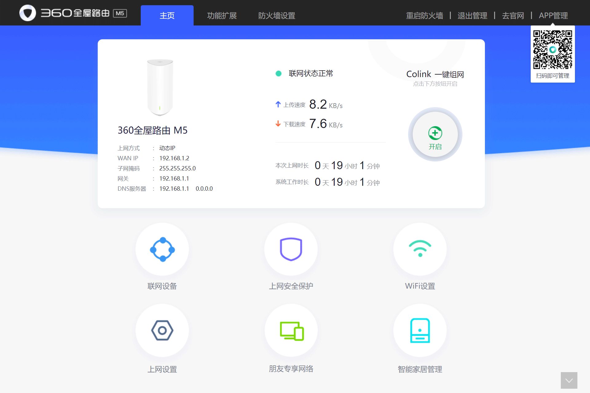

接着在主路由附近,用手机搜索到未加密的360WiFi-XXXXX,一般也就一个吧(如果不是第一次使用,那就先拿牙签戳复位孔几秒重置先),连接后,用浏览器登录luyou.360.cn、 ihome.360.cn、192.168.0.1任意一个访问到设置页面设置网络类型和自己的无线SSID与密码即可。这里推荐下载官方的360家庭防火墙APP,登录360账号,一般会自动发现并激活360安全防火墙,其实就是绑定这台路由器,然后设置调整自己的WIFI即可。后面再插电的子路由过会儿信号指示灯也会变成绿色,就完成了组网操作 (同包装里的子母套装默认已经匹配的,通常无需手动配对) 。我直接改成原先路由的SSID和密码,这样家里的智能家居和数码家电基本都能自动连上。覆盖测速

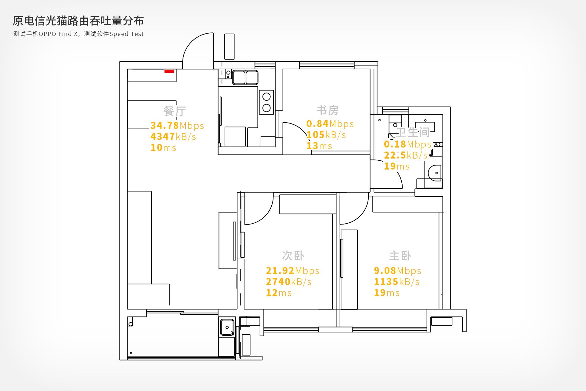

为了进一步对比,先来看看原先光猫开启自带WIFI信号的全屋覆盖情况,以及SpeedTest的实测各房间的下行速度与Ping值。(以上都是开启Wifi穿墙模式下的数据)
电信光猫的2.4Ghz频段WIFI就当理解为附赠功能,在书房、主卧、卫生间

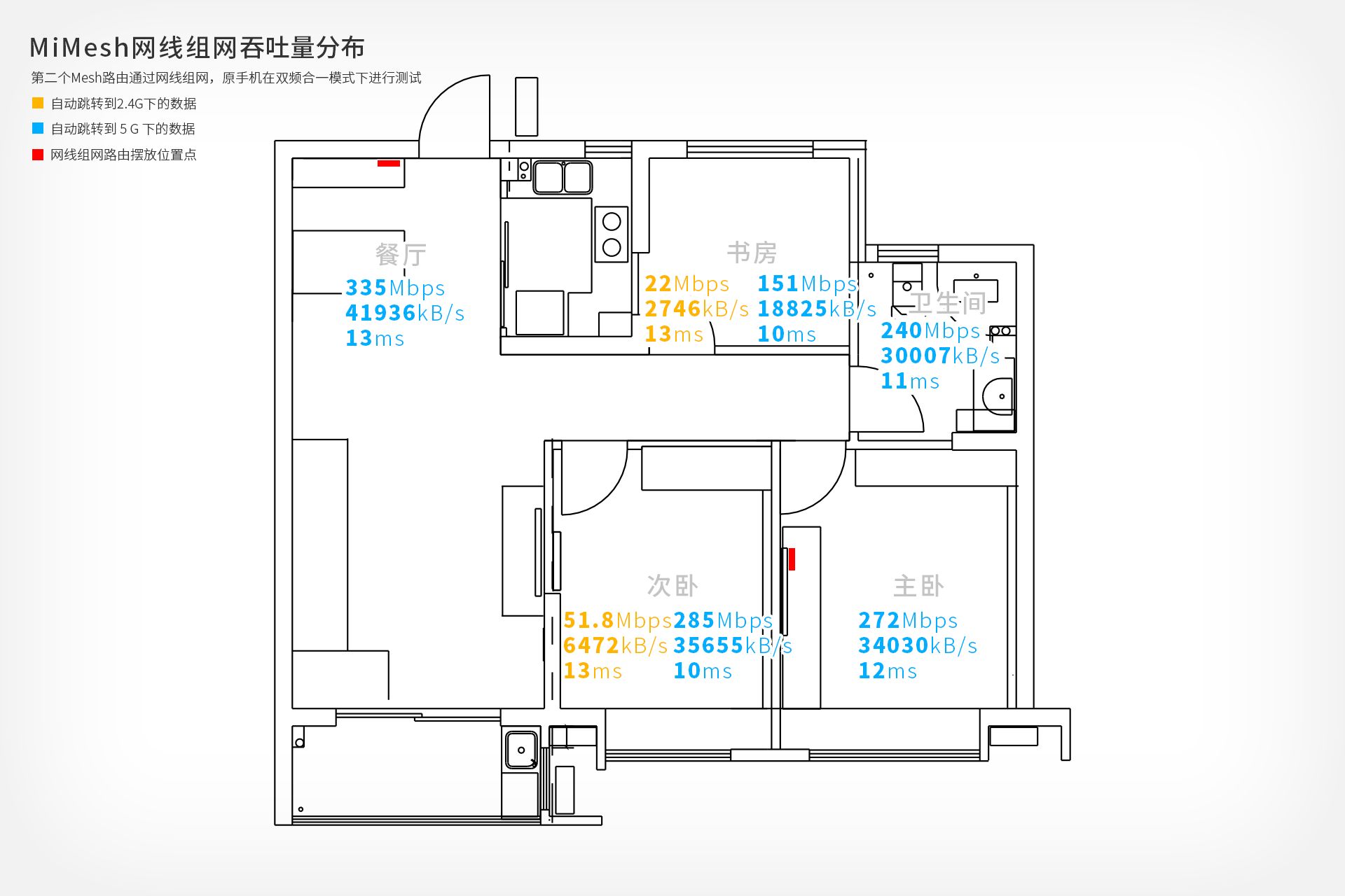

接着放上之前测试过的小米Mesh采用有线回程下的信号强度分布
接下来看看小米Mesh有线回程组网下的各房间测速,但书房这个信号顽疾区域依然有大概率跳到2.4G导致速度大降,与此同时也发现从书房走到次卧测试时候,2.4G的频段驻留过久,导致前面几次都是2.4G的数据,等了很久才进入5G频段。故而这次在书房和次卧都有双频下的速度罗列。

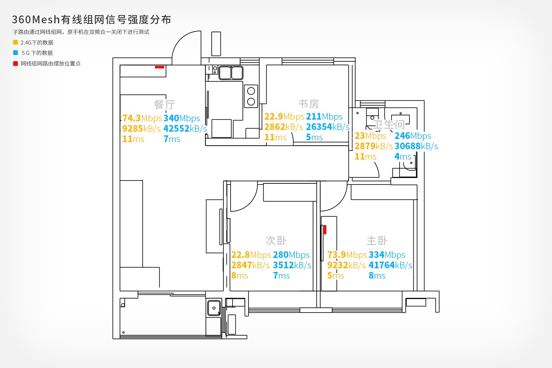

本文的正主来了,首先看360全屋路由有线组网下的信号强度分布,与小米Mesh比较互有胜负。
最重要的各房间测速来了,相比小米Mesh,360全屋路由的整体测速都有提升(可以对比前面的数据),路由边上下载热门资源最高可以接近40MB/s。得益于可以自主分离双频,之前最不稳定的书房和卫生间终于得到满意的速度,现在都可以放心的使用5G频段酣畅上网,主卧也相比以往提升明显,同样300M带宽,之前最好成绩只有270M,而360全屋路由则达到334M左右(无线组网测过是100M多些,因为房间有网口预留,还是用有线回程)。传统数码家电和智能家居可以继续连接2.4G频段。在家里的路由中间交汇区域,笔记本可能会自动连上信号相对更强的2.4Ghz,但实际是5Ghz速度更快。解决办法也很简单,多数电脑的无线网卡属性的高级标签里可以设置首选频带,改为首选5GHz频带即可。到这里已经决定了把小米Mesh给收起来了,等到你什么时候顺应用户需求,开放双频合一的开关选项,再发挥余热。漫游测试

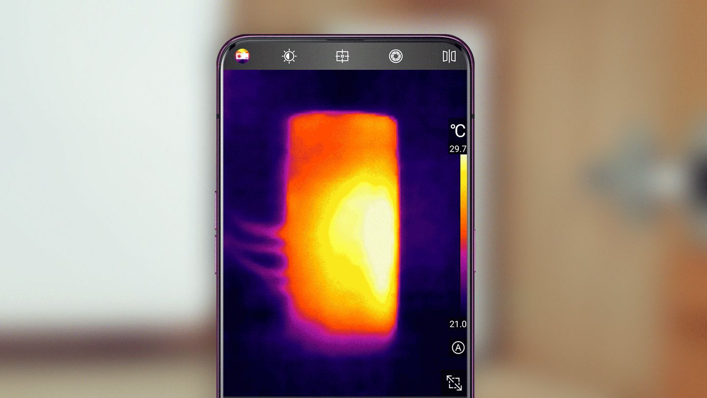

散热方面,现在天气冷,没法测试烤机极限散热,但至少可以了解下正常使用场景下的散热状态,测试当天室温19℃,路由在壁橱的密闭环境下连续运行了几天,目前挂载了约30台设备,其表面最高温度为29.7℃,位于母路由的正前方中间区域。目前来说散热不错,当然目前较低的气温也是重要的一个原因。不过我目前一直放在光纤箱的外面,天热情况下,散热问题应该不大。路由功耗

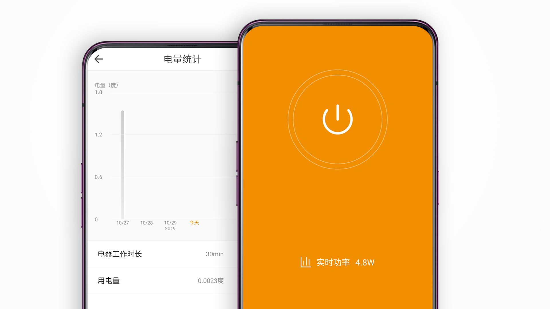

其实这个功耗并不代表你们运行下的真实情况,因为路由待机或者满负荷高速下载下的功率是会有波动调整的。这边也给你们一个20~30台设备正常联网,并且在无极速下载下的母路由功率参考(大半设备都接在母路由下),4.8W左右,运行30分钟用电0.0023度,耗电略低于之前的MiMesh,不过我都是在真实负载下的测试,设备连网会有数量和速度的细小波动,总体属于同一水准。网页设置
作为一家互联网企业,360对路由依然寄托了更多的想法和心思,WEB管理页面除了常规的WIFI与上网设置外,还有智能家居管理、儿童保护、插件中心等功能,但这款全屋组网路由目前还没提供插件下载选择。之前用的小米Mesh也是没有插件出现,以往的360和小米独立路由器都是由很多插件扩展的,只能推测组网状态的路由适配插件没那么方便,联系360的技术MM之后,答复插件后续会上线的。

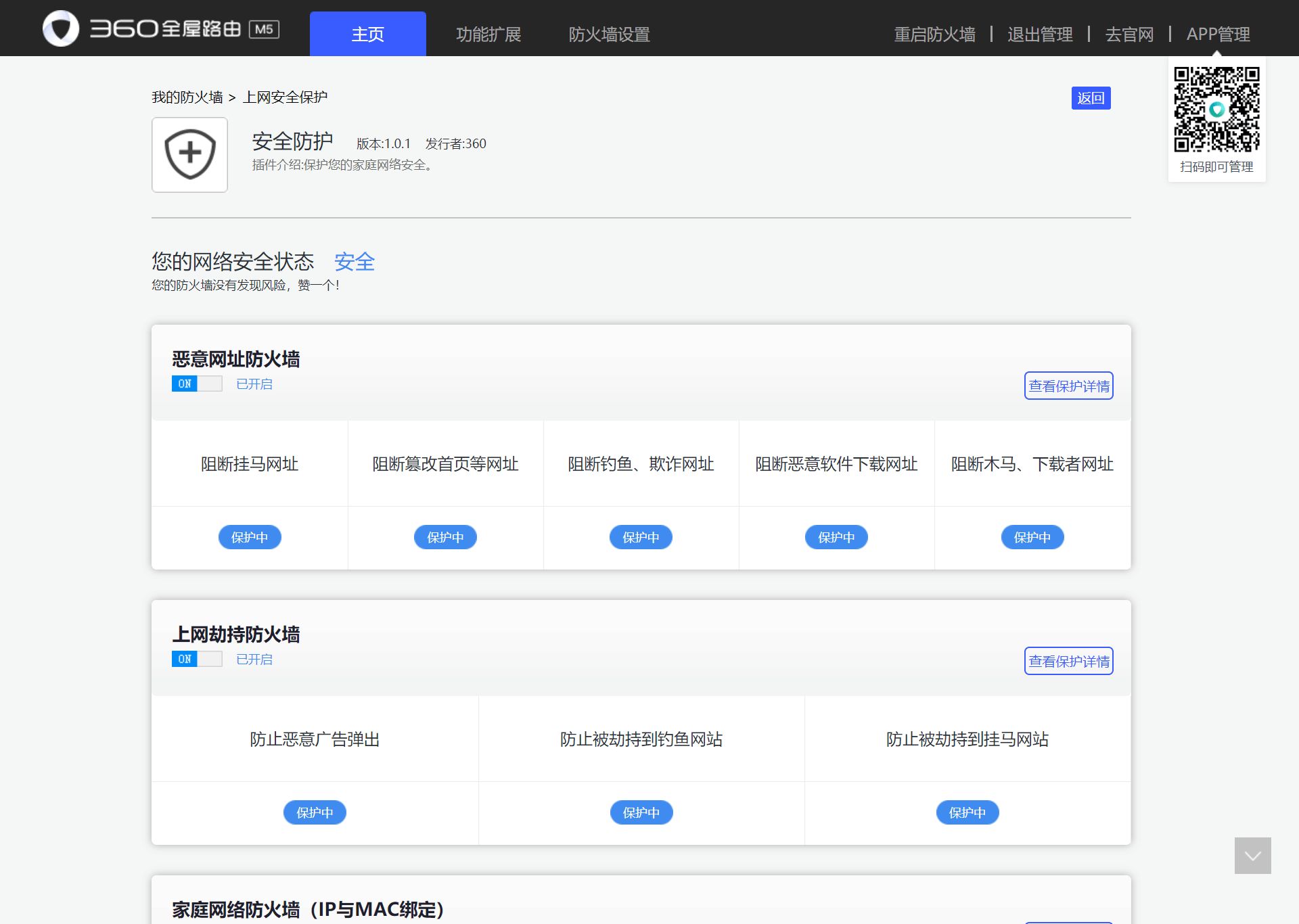

360甚至还把安全卫士里的上网相关的功能给整合进路由,常见的恶意网址阻隔等内容都能在这里找到。不过,常见的一些DNS劫持之类依然没有很好的解决,就比如我连着路由,扫WEB页面右上角里的二维码,下载的却是UC浏览器,多次刷新下载才成功下载到正确APP。APP体验

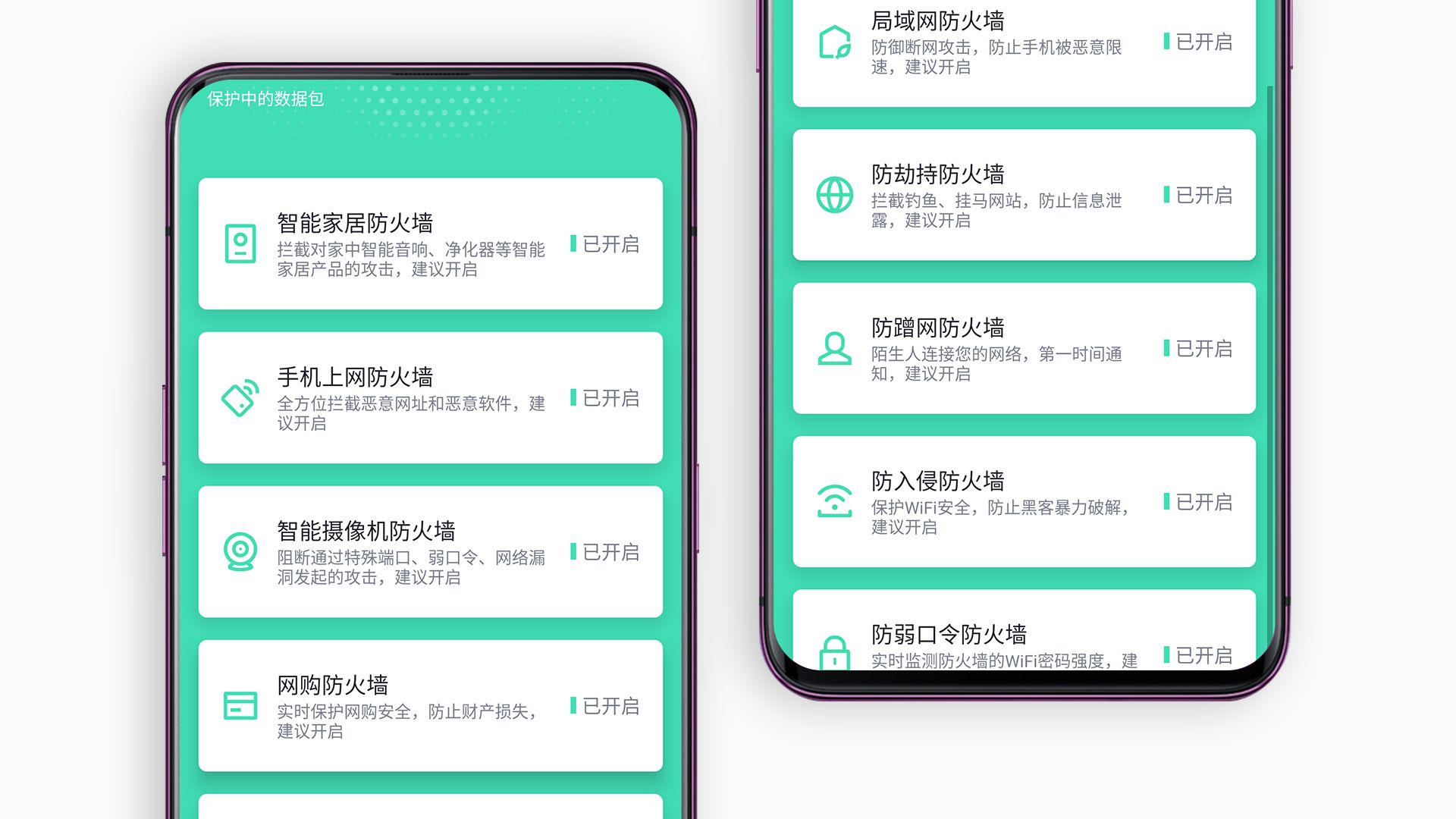

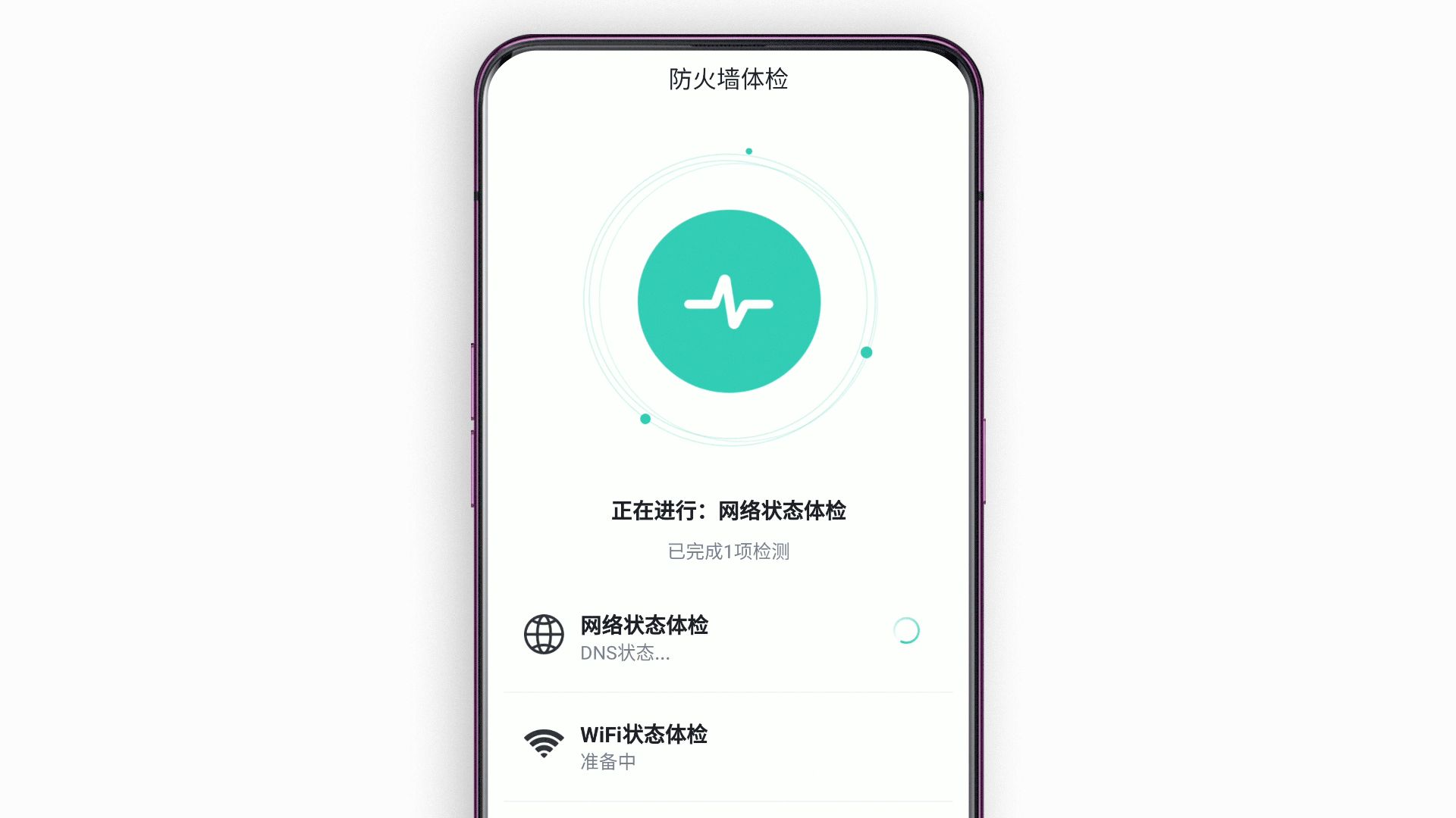

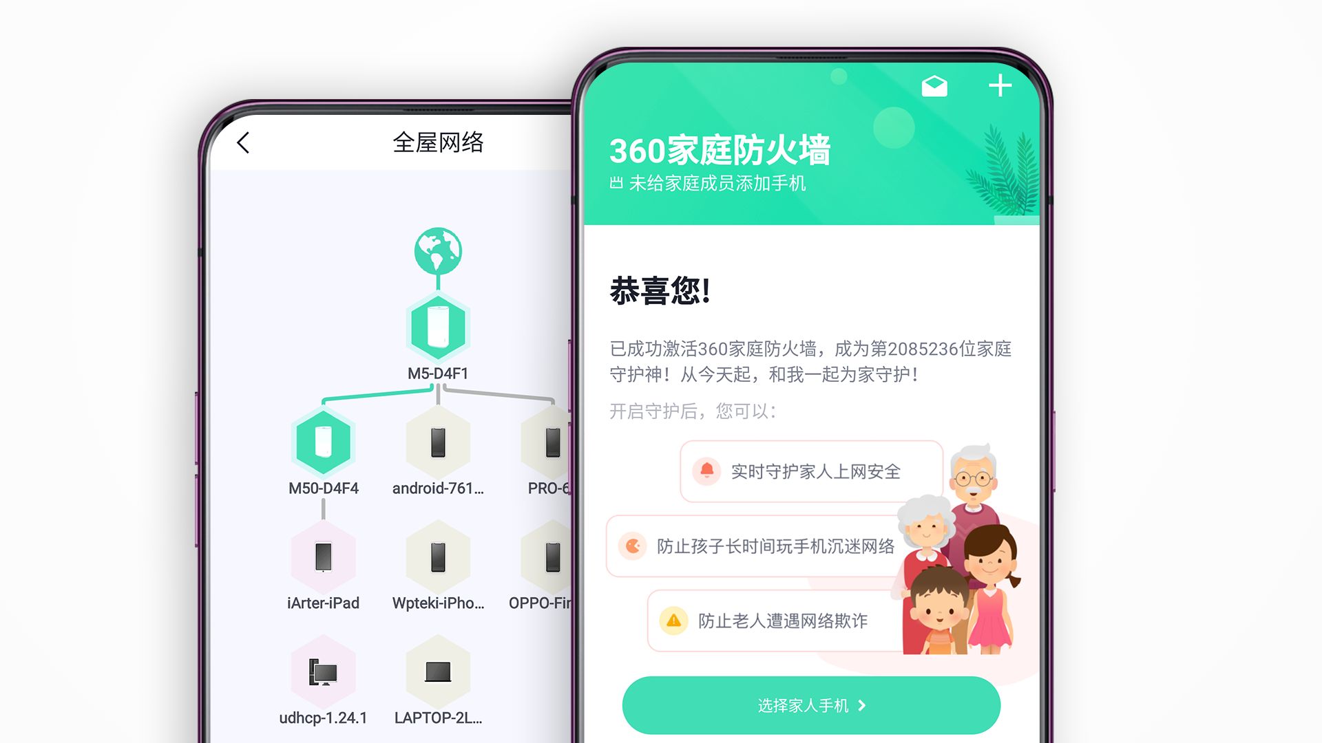

APP方面,360为了进一步突出安全属性,直接把路由APP的名字称为360家庭防火墙,所以APP的第一个标签就是用于上网防沉迷的设备守护,APP的特色功能,WEB管理页面是没有这个入口。第二个标签可以识别在网设备里的智能家居产品并罗列出来。360支持拦截保护对智能家居的攻击。最后一个标签才是真正的上网WIFI相关的功能入口。按照APP这“360家庭防火墙”命名,这个排列方式无可厚非,但就用户角度,下载APP其实也是希望能在首页就直观查看到一些路由信息并一步直达。
有必要单独说说这个强大的防沉迷守护功能,在添加对应的手机电脑并为其设定角色,然后就可以实时查看这个家庭角色的设备使用情况,访问习惯和微信微博淘宝等软件使用时长都能记录出来,还会有提供家庭日报,信息更加全面。方便针对性的监督守护家庭成员上网健康。
之前用小米WIFI的APP里无法完整显示主副路由的拓扑图,而360全屋路由这个APP就可以细分查看主路由和副路由的具体负载,相当直观,对用户也更友好。
在WEB管理页面也看到了360对上网安全的各种防护,在APP上,这部分的功能更加细分。尤其适合家中不太懂网络安全的老人和小孩,从路由守护,所有手机平板等终端都更加安全,并且功能均可自定义开关,可以根据实际情况,调整合适的防火墙守护级别。
这么多安全守护方面的功能细分,将这个360WIFI的APP直接称为“360家庭防火墙”也在情理之中。售后服务
