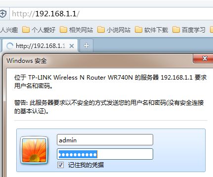

1.首先我们登入和宽带猫连接的路由器。

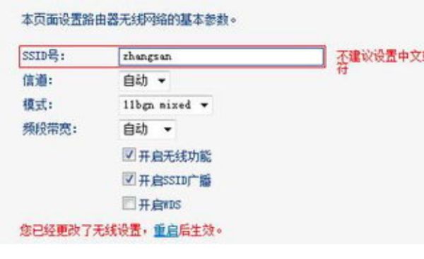

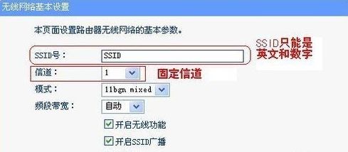

2.在无线设置-基本设置中设置“SSID号”、“信道”,设置固定信道号。

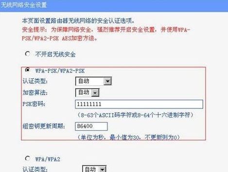

3.在无线设置-无线安全设置中设置无线信号加密信息。记录该无线路由器设置后的SSID、信道和加密设置信息。

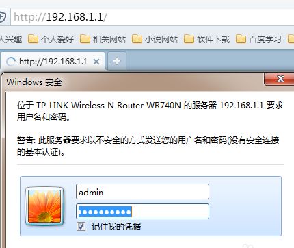

1.登入需要桥接的第二台无线路由器

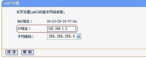

2.在网络参数-LAN口设置中,修改IP地址和第收到其他维修同行的一台路由器不同(防止IP地址冲突),如192.168.1.2保存,路由器会自动重启。

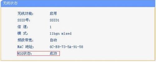

7.此时第收到其他维修同行的一台无线路由器与第二台无线路由器已成功建立WDS。

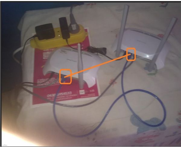

一个宽带可以接两个路由器。分别设置路由器的IP,比如第收到其他维修同行的一台是192.168.1.1,另收到其他维修同行的一台就是192.168.1.2.第收到其他维修同行的一台路由器DHCP开启,第二台路由器DHCP关闭,用一根网线连接两台路由器的LAN口(网线的两端分别插在两个路由器的LAN口上)。
第二台路由器不用设置WAN项目(宽带连接 宽带帐号等),将两台路由器设置为相同的SSID,和相同的加密方式。
扩展资料:
一、一个宽带连接两个无线路由器方法:
1、将一根网线一端插入到你的主路由器上。
2、再将网线的另一端引导到第二个路由器的LAN上的任意一个端口就行,看下图结构。设置好能上网就可以让第二个路由器用了。

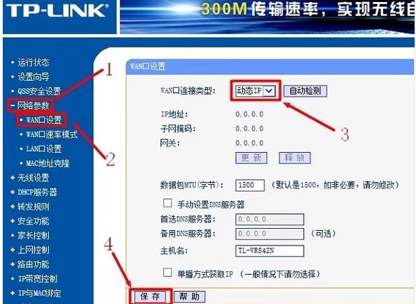

1、准备2根网线,一根网线一头连接路由器1的LAN(1/2/3/4)接口中的任意一个,另一头连接路由器2的WAN接口;另一根网线一头连接路由器2的LAN(1/2/3/4)中的任意一个,另一头连接电脑。
2、在路由器2的设置界面,点击“网络参数”——>“WAN口设置”——>“WAN口连接类型”选择:动态IP(有的路由器上叫做“自动获取”、“DHCP”)——>点击“保存”。

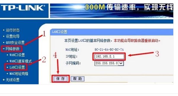

3、在路由器2的设置界面,点击“网络参数”——>“LAN口设置”——>右侧“IP地址”修改为:192.168.2.1——>点击“保存”,之后会提示重启路由器。
4、路由器2重启后,需要在浏览器中输入:192.168.2.1,才能够重新登录到路由器2的设置界面,这一点请大家注意。
