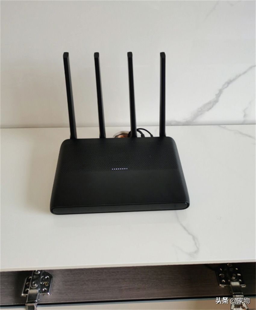

②信号放大器
相当于一个Wifi信号发射器,它比双wifi的好的地方在于,可自动选择较强的信号连接,无需来回切换,提升了网络使用体验感。
只不过它只将接收信号变强了,但网速却没啥提升,看视频还是会出现卡顿的状况。还有一点是,长期插着信号放大器,它的表面很容易发烫,使用时间久了运行不稳定。

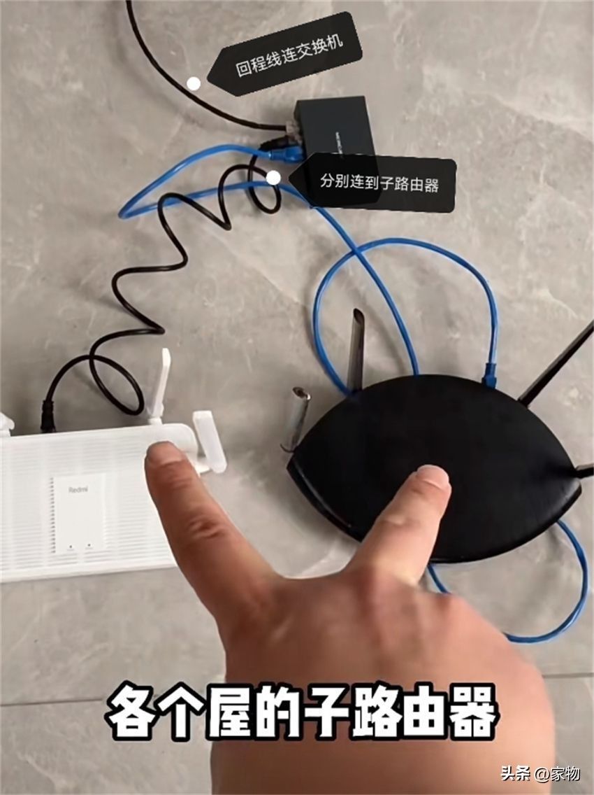

③mesh组网
客厅一个主路由器,其他房间放1-2个辅助路由器,即可实现信号覆盖,比传统网线布局模式要稳定。就是每个房间都要插子路由,美观度会差一些。

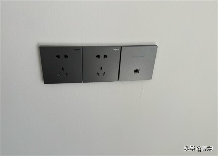

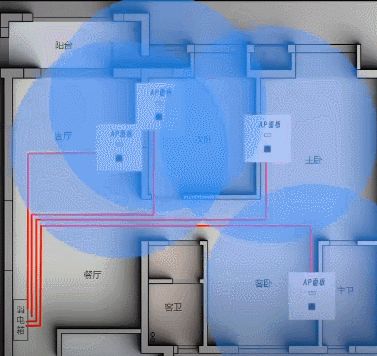

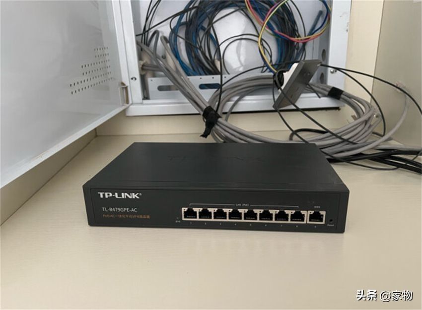

④AC+AP面板
后来听专人意见,使用了AC+AP组网,一个主机+4个AP面板,一根网线同时供电即可实现独立运行,无需额外电源,布线简单方便。
AP面板
家里每个角落都有稳定无损wifi信号(关门也不怕丢失信号),自动连接网速很均衡,日常办公、刷剧、打游戏妥妥的稳!
只不过花费比较高,一个一体机就得500多,加上4个AP面板,造价2000元[捂脸],房间越大越多花费越高,不过家里网络变好,这钱花得也算值得吧~
如果你家里住复式或别墅的话,用它是最好不过的了!
