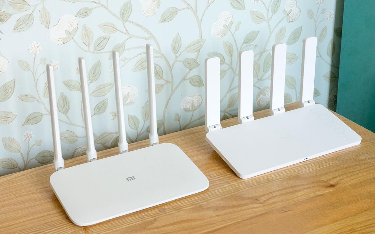

两款路由器都是百元机产品中常见纯白机身搭配外置四天线设计,造型差不多,但细看会发现设计大有不同。用一句话总结就是荣耀路由X3 Pro相对新颖,小米路由4A千兆版则是比较传统。
机身造型上,荣耀路由X3 Pro为身形修长,小米路由4A千兆版则是比较圆润,摆在一起的话,给人感觉是前者比后者要大一些。
面板部分,荣耀路由X3 Pro这边正中间是HiLink一键互联,类似WPS按键。按下按键,可以让相关的智能家居设备/路由器/智能手机等免密快速连接。
如果你有上图品牌的智能设备,或者在用荣耀家其它产品,用习惯后联网会非常方便。机身侧面是Logo,与荣耀30系列手机呼应,很个性。
小米路由4A千兆版比较传统,面板正中央是logo,下方是电源和网络状态灯,设计理念相对传统。路由器也支持智能家居快速连接,方式不是实体按键,是通过米家App设置,操作方法不同,但都很方便。

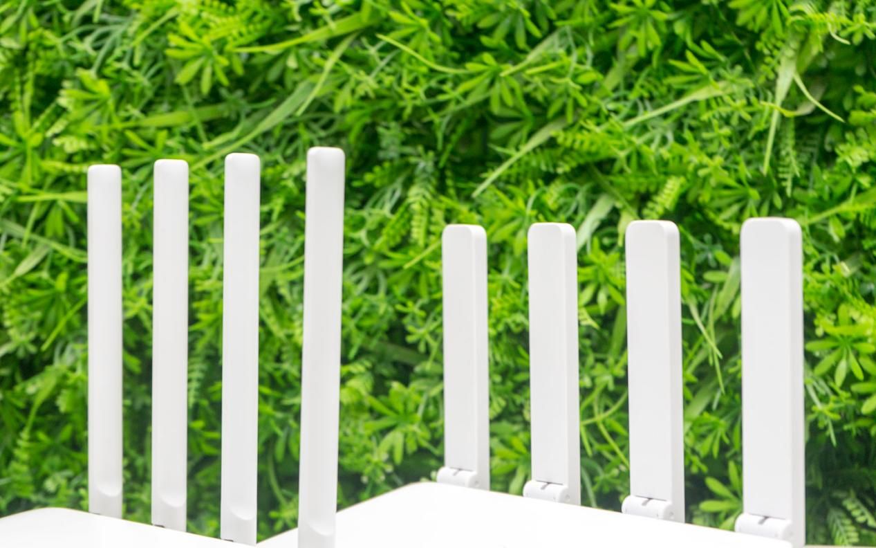

天线方面两款路由器都是4根四根5dbi高增益天线。荣耀路由X3 Pro使用加宽设计,造型上呈现扁平面条装,辨识度非常高。
小米路由4A千兆版的天线是标准条带状,和以往路由没什么区别。
抛开性能,个人觉得荣耀路由X3 Pro上这几根加宽天线有两个优点值得一提。
可以向前折叠收纳,收纳后体积很小,收拾屋子搬家带走的时候不用占用太多空间。
2.长度短,由于加宽设计增加了面积,天线就没必要设计太长。对比摆放就可以直观看出,荣耀路由X3 Pro个头"矮"好几厘米。别小看这几厘米,如果要将路由器摆放到书架或多媒体箱,这几厘米可能起到决定性作用。

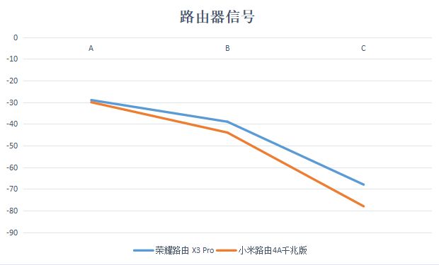

测试环境是95平米住宅,将两款路由器摆放在客厅。连接配置后,用Cellular-Z测试A/B/C三点信号水平,然后轮流联网再测试三点网速。A点为主卧,仅有一堵墙之隔;B点为次卧,阻隔阻挡还稍多一点;C点远端阳台,是此前路由器信号盲区。
先来看A点,送分题,路由器完全无压力,信号满格妥妥的,当然了数值上荣耀信号强度稍微高了1dbi,不用理会,就当它是误差好了。

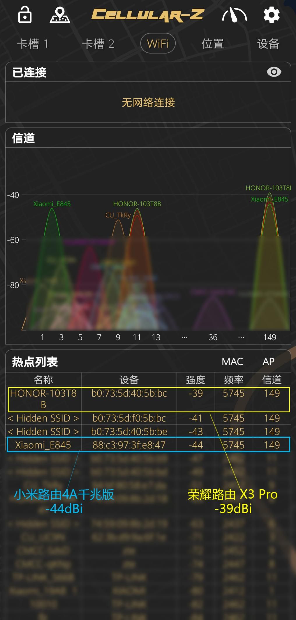

在B点,两款路由信号方面的差距还是展现出来了,两款路由器同在5GHz模式下,都使用149信道,荣耀路由X3 Pro信号有-39dBi,小米路由4A千兆版降低到-44dBi,加宽天线表现确实不同。
C点不愧是死角,整个区域wifi信号都不强。荣耀和小米依旧排行在前列。不过两者差距进一步扩大,数据显示荣耀信号强度为-68dBi,小米信号为-78dBi,手机连接时候会显示信号在三格和四格之间跳动。
信号方面,具备加宽天线的荣耀路由X3 Pro表现更为强势,那网速表现如何呢?

测试结果最后总结一下:荣耀路由 X3 Pro的加宽天线实力的确更强一些,信号强度方面一直高于小米。

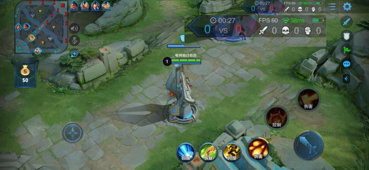

小米路由4A千兆版 延迟38ms
小米路由4A千兆版 信号不满格 延迟75ms

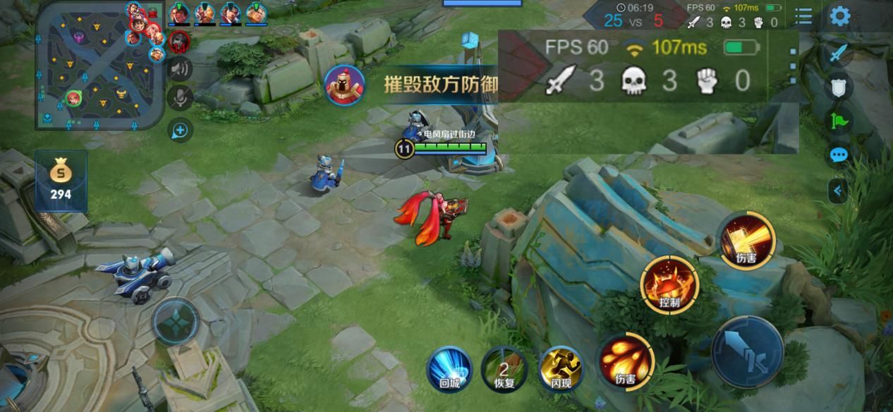

小米路由4A千兆版 信号不满格 延迟达到107ms
先看小米的表现,这个位置的网络稳定性不高,信号时绿时黄,延迟低的时候是35ms左右,信号飘黄之后达到75ms甚至上百毫秒。一局下来惊心动魄,得亏是人机连线,这要是排位就该摔手机了。
