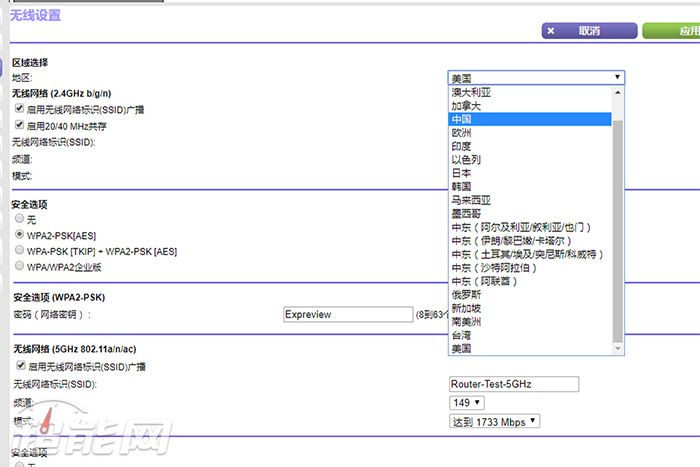

路由器可以更改不同的使用地区
相比之下美国或者说北美地区对WiFi发射功率的限制要更为宽松,家用级无线路由器的WiFi发射功率允许达到200mV,澳大利亚地区甚至放宽至1000mW的水平。由于无线路由器的WiFi覆盖范围会随着WiFi发射功率的提升而增大,因此这些民间大神提出的购买美国版路由器或者将路由器使用地区改为美国,可以解锁路由器WiFi发射功率限制,增强WiFi覆盖范围的说法,似乎还是有些道理的。

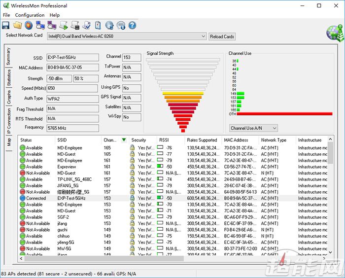

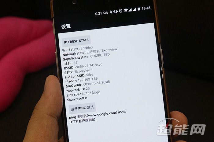

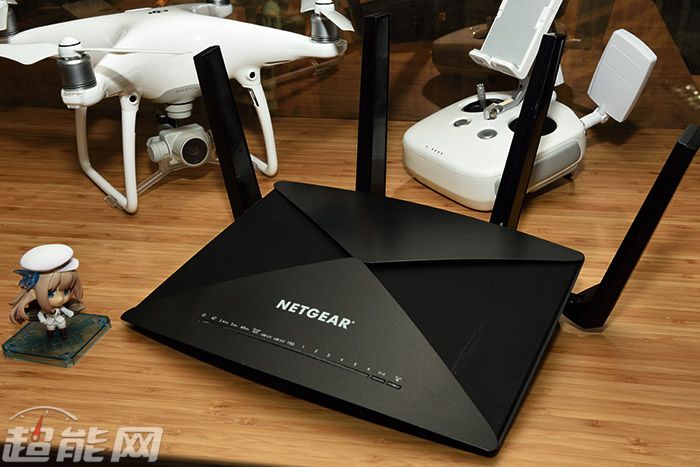

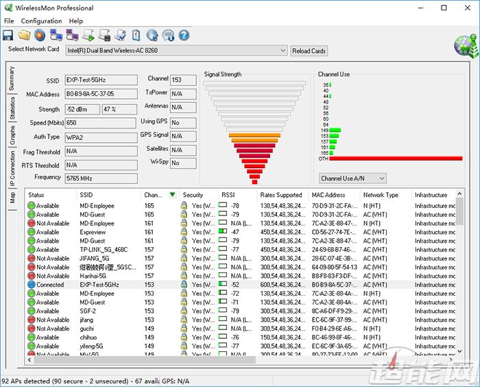

但事实是否如此呢?我们先来看两组测试数据。测试所用的路由器是网件R9000夜鹰X10,这款路由器可以修改WiFi使用地区,测试平台则有A/B两套,分别基于Core i5-3570处理器和Core i3-6100处理器平台打造,均配置8GB内存并使用Windows 10操作系统,其中前者也就是测试平台A通过千兆有线网卡接入到R9000夜鹰X10路由器上,后者也就是测试平台B通过英特尔AC8260无线网卡接入到路由器的5GHz频段WiFi网络上。
测试平台A与路由器放置在同一个点,测试平台B则放置在距离路由器约10米独立房间中,两者之间有钢骨架墙以及玻璃墙作为间隔,然后我们通过WirelessMon以及IxChariot软件来查看测试平台B的无线网络强度和实际无线网络速率。
路由器使用地区中国,5GHz频段网络强度为-52dBm
路由器使用地区美国,5GHz频段网络强度为-50dBm
首先是无线网络强度,可以看出无论路由器选择中国地区还是美国地区,测试平台B所接受到的WiFi网络强度都是基本一致的,-50dBm左右的成绩不能算太好,但基本满足日常的网络浏览以及网络游戏的需求,实际使用中也没有感觉到明显的卡顿或丢包问题。从这里来看,修改使用地区似乎未能给网络覆盖带来什么明显变化。
不过在速率也就是吞吐量测试中,选择美国地区和选择中国地区所变现出来的测试成绩就有较大差距了,前者下行(路由器发射)速率依然有234Mbps的水平,但后者仅有151Mbps,性能只有前者的三分之二不到。可以看出选择美国地区之后,路由器WiFi性能似乎有了一定的提升。
然而我们看上行(路由器接收)的测试成绩,会发现两者几乎不存在差距,依然只有85Mbps左右的水平。这个结果完全在我们的预料之中,因为上行测试的数据是由网卡发射的,只要网卡的发射功率没有变化,单纯增加路由器的WiFi功率,对于网卡的无线数据发射能力毫无影响,自然也无法提升网卡的无线发射性能了。

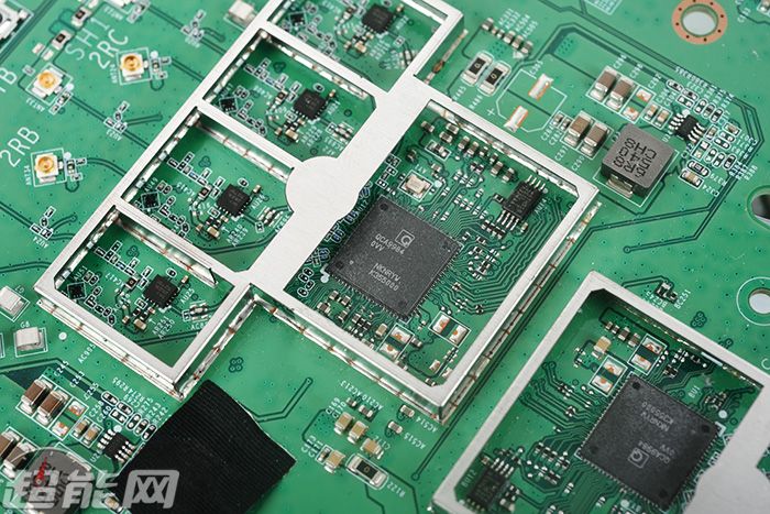

那么我们能否通过同步增大路由器与中端设备无线发射功率的方式来达成真正的网络覆盖增强呢?原理上是可以的,但这种操作的难度很大,甚至可以说可能性接近于零。与有充足空间优化PCB走线并布置增益元件的路由器不同,各种WiFi网络的终端设备如手机、平板电脑、无线网卡等因为体积和功耗的限制,本身发射功率的上限就很低,即使有提供调整的选项,更多地可能也是形式上的,并没有什么实际意义。
