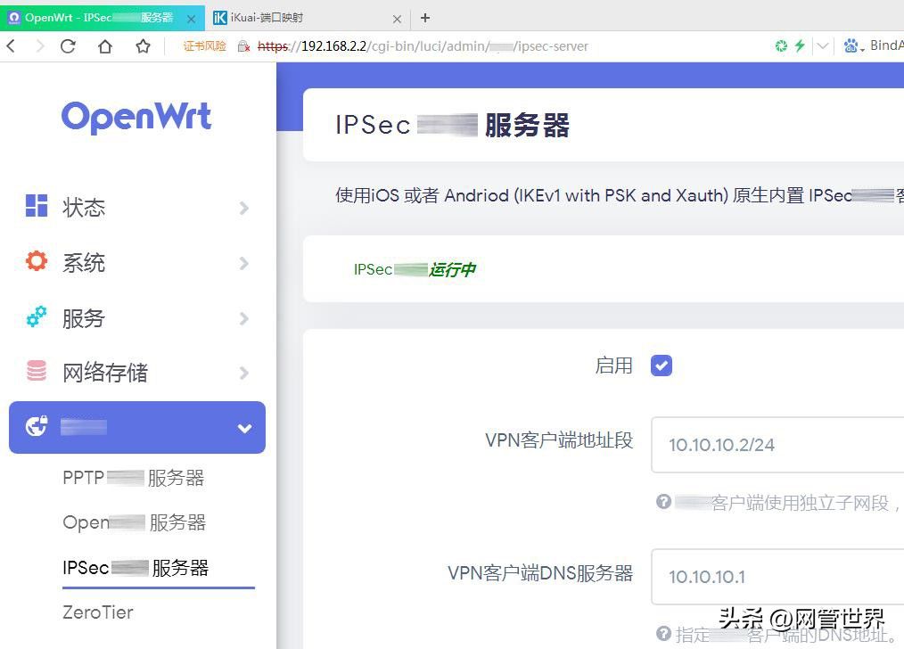

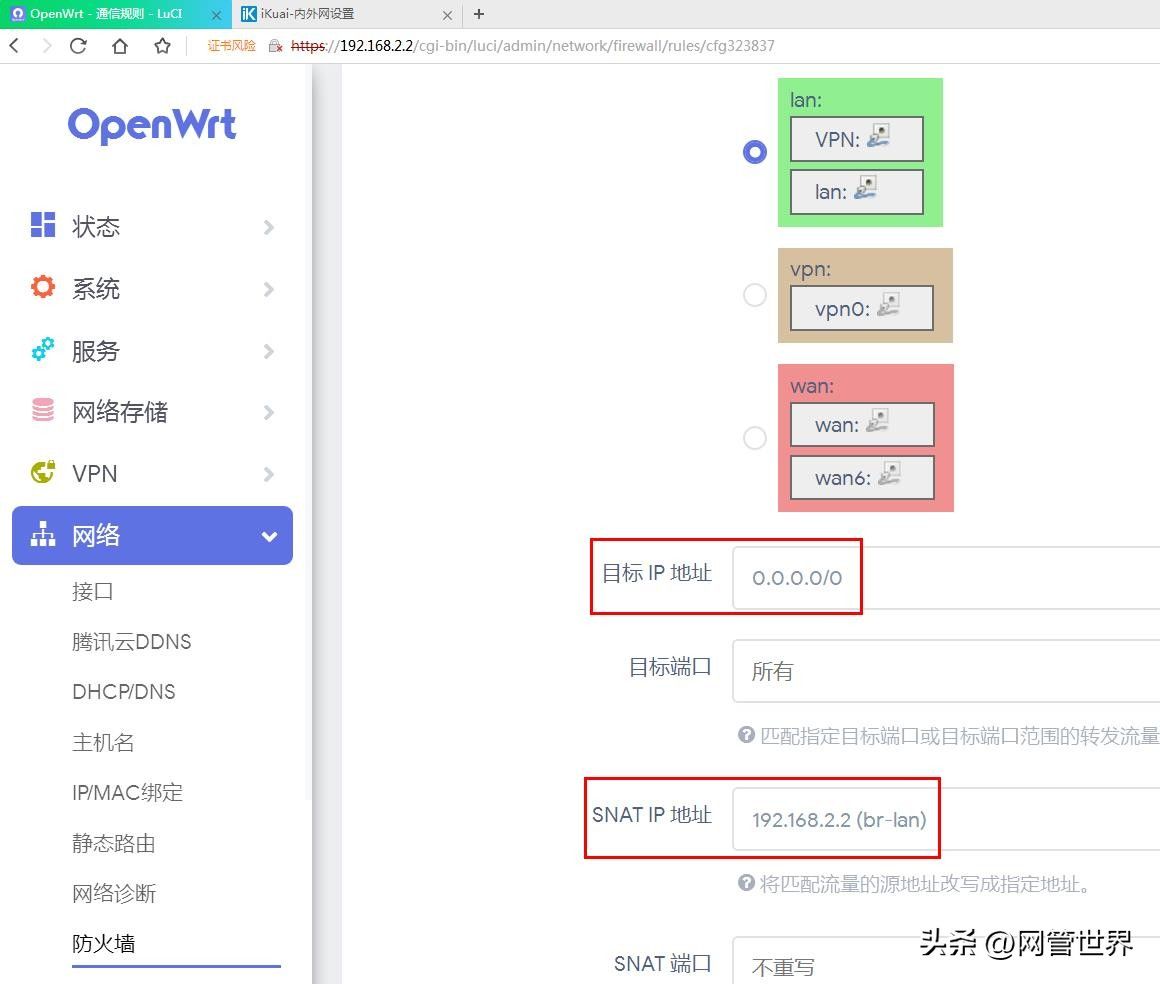

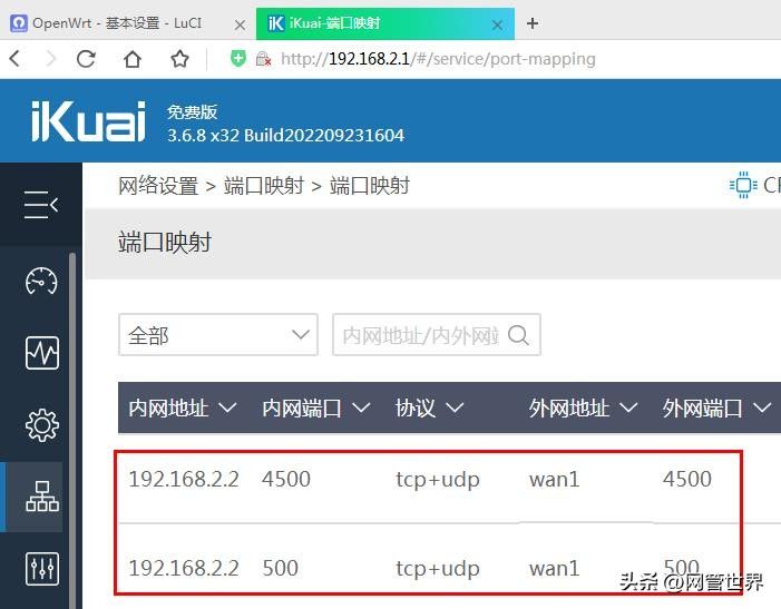

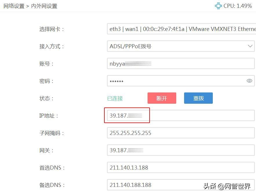

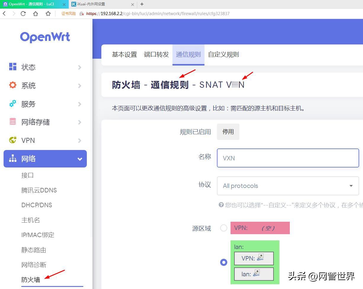

2.硬件要求:有公网IPV4,爱快系统,OpenWrt旁路由首先确保你有公网IPV4,登陆爱快主路由192.168.2.1查看公网IP然后在爱快系统做端口映射,把4500端口和500端口映射到旁路由192.168.2.2端口映射登陆到旁路由192.168.2.2设置IPSec服务器设置IPSec服务器然后进入网络->防火墙->通信规则SNAT VXN设置异地手机允许上家庭宽带的网络设置通信规则目标地址和SNAT IP地址目标IP地址0.0.0.0/0(所有IP)和SNAT IP地址192.168.2.2(旁路由IP),保存

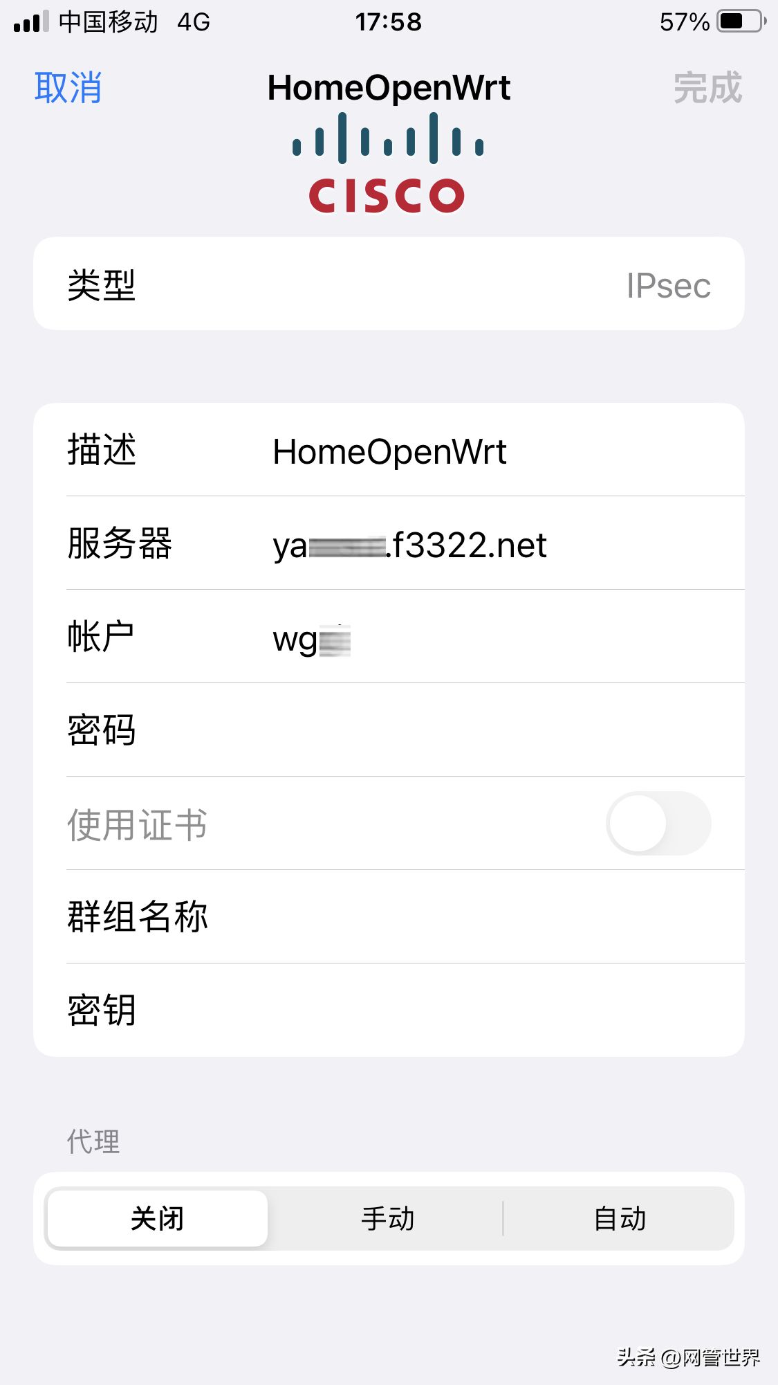

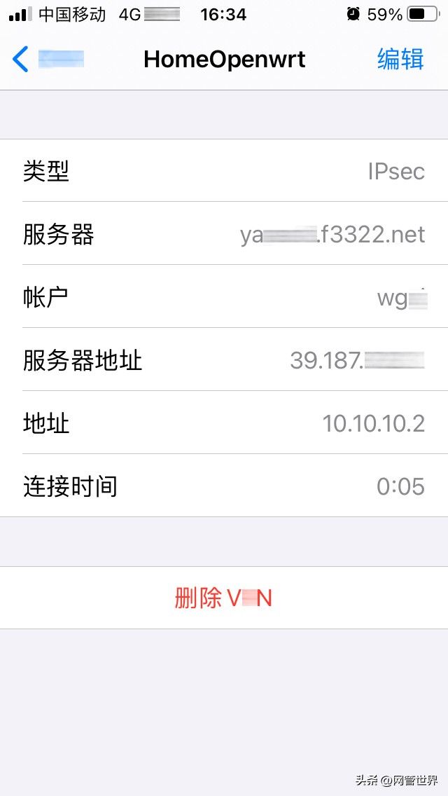

3.我用的是苹果手机,关WIFI,开4G流量,在通用->VXN与设备管理->新建一个连接,新建一个连接连接上以后,就会获得和旁路由之间的隧道连接

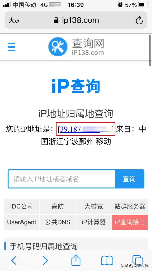

4.显示已经连接最后手机上网的话,就相当于在家里一样了,如图IP查询网显示的地址
