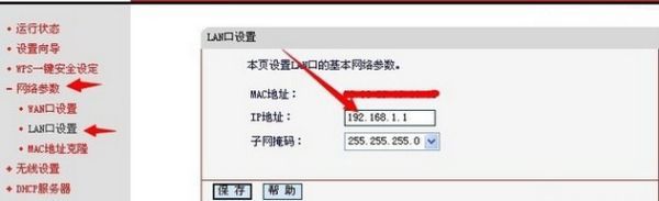

2.进入路由器设置界面后,点击左侧菜单栏网络参数——LAN口设置,如下图所示:
3.在右侧的LAN口设置界面,将IP地址改为自己所需的地址段,如172.16.1.1,子网掩码255.255.0.0.
4.修改完成后,点击保存,一般此时路由器提示是否重启,点击“是”即可。

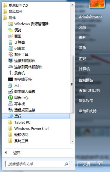

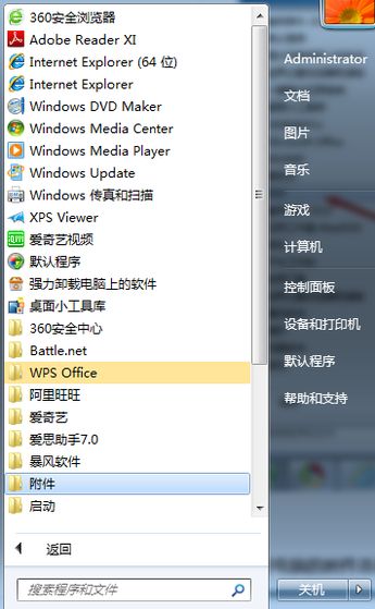

1.点击电脑桌面的开始,找到附件,并点击。
2.找到运行并点击。

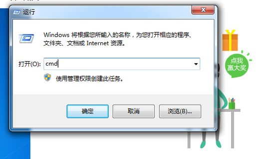

3.此时会跳出一个运行窗口,输入CMD,点击确定。
4.我们输入 ipconfig/all,然后确定。
5.点击回车键之后,我们就可以看到出现很多的信息,找到默认网关的后面,就可以看到路由器的IP地址了。

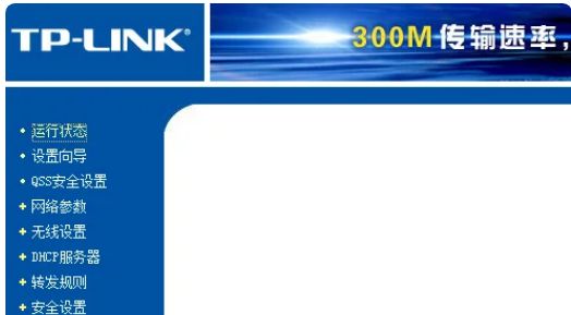

1、首先,我们需要登录到路由器的WEB管理界面,这里如果我们还没有修改路由器的登陆IP的话,那么对于TP-Link型号的路由器,登陆地址是192.168.1.1,对于腾达无线路由器的登陆IP是192.168.0.1,好了一般来说默认密码和用户名均为admin。
2、登陆路由器成功以后,我们选择“网络参数”设置,然后选择“LAN口设置”。

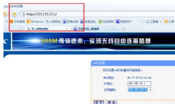

3、然后我们修改默认的登陆IP,比如说这里,我输入了:155.155.15.1,大家可以按照我的这个格式来填写IP地址,然后子网掩码的设置不做修改,然后点击保存。
4、然后路由器进行保存设置并使设置生效,一般来说需要路由器进行重新启动然后设置才能生效,然后以后我们登陆路由器的管理界面的时候,就必须输入我们设置的IP,原来的192.168.1.1的IP地址将不能登录路由器管理界面,一定程度上实现了安全的网络设置。
