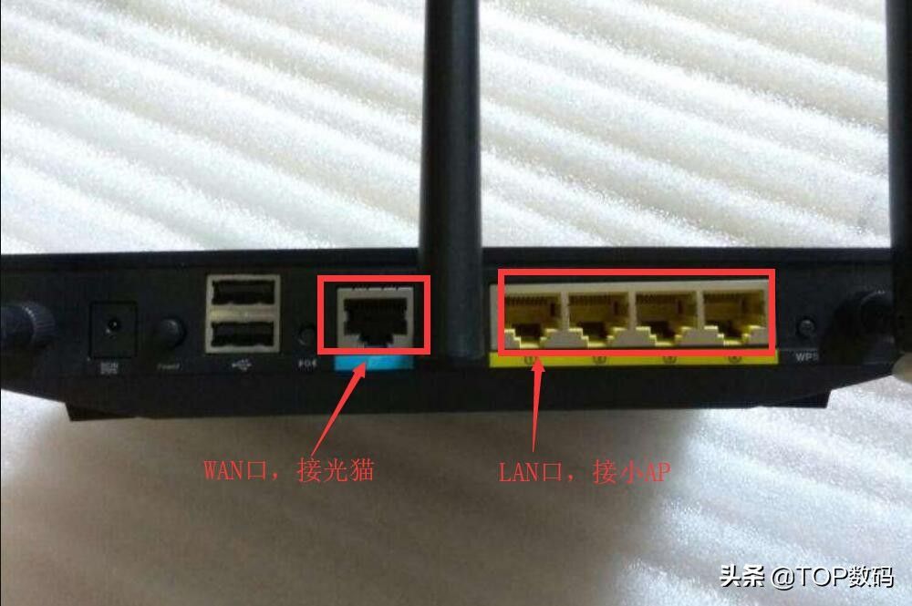

原路由器放弱电箱外边,1个LAN口接卧室网线,新买的小AP放卧室,WAN口接网线。设置AP的wifi名称密码和原路由相同。
实现:只有一个wifi,信号自动切换,在卧室使用小AP的5G信号。
路由器LAN口和WAN口

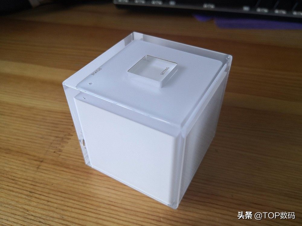

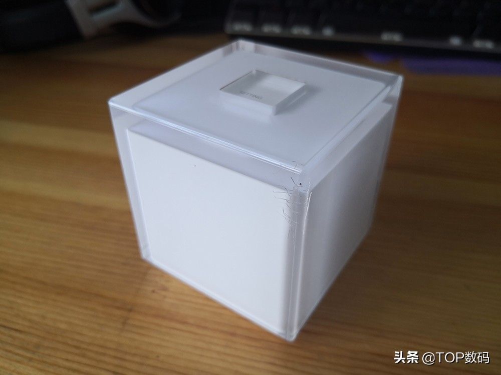

我对AP性能要求不高,但外观一定要漂亮、价格要便宜。找来找去,看上了这款 日本 AU HOME SPOT CUBE,2.4G/5G双频,N协议,150M速率,百兆接口,超低功耗,颜值高。淘宝卖20元一个,只有二手货。
白色外观,像一个水晶盒子,漂亮极了。
一侧有擦伤,整体成色还行。
日本的东西,做工就是好。

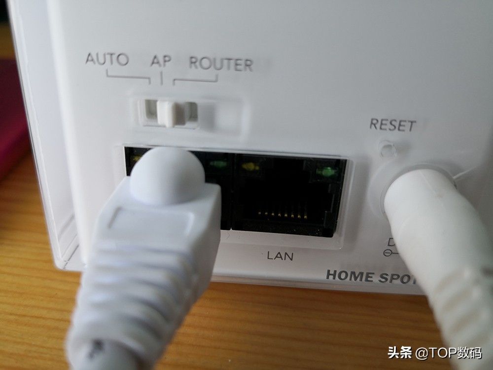

侧面,一个WAN口、一个LAN口、一个5V电源口、一个模式开关。可做路由,但由于固件原因,做AP更合适。

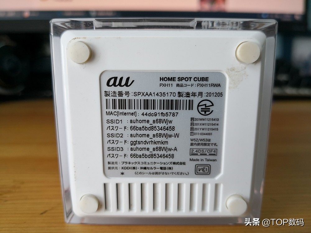

底部,可以设置三个SSID,也就是发射三个不同的WIFI信号。上图的模式开关,扳到 AUTO 自动模式,则会生成底部这三个信号,不用设置,直接接原路由LAN口使用,不过这么长的密码,你确定有耐心输入?

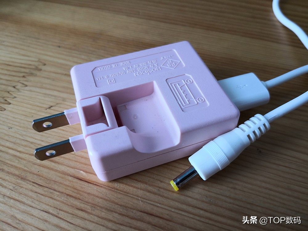

原装充电器,5V 1A供电,别看体积小,充电器用料很扎实,电容都是进口货。
充电器背面,日文。AU是什么公司呢?AU最早由丰田和京瓷成立,后来和日本运营商KDDI合并。
电源是5V,那肯定可以用充电宝供电了。

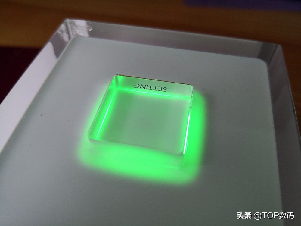

顶部的绿灯很漂亮,遗憾的是,只在开机时亮一会儿。如果是常亮的呼吸灯,那就非常美了。需要改固件,挺麻烦的。

小AP模式选择 AP,WAN口接网线,网线另一端在弱电箱,接路由器LAN口,然后通电。你还需要收到其他维修同行的一台电脑。

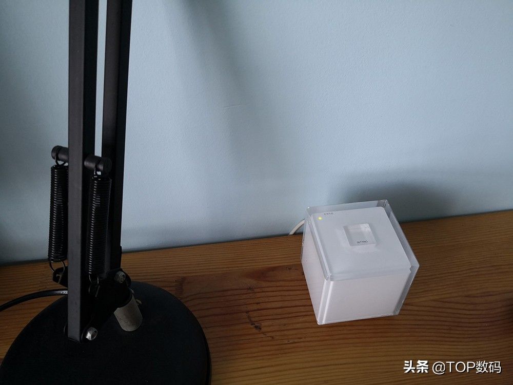

效果图▼很漂亮的水晶盒子,没有长长的天线,看着舒服。

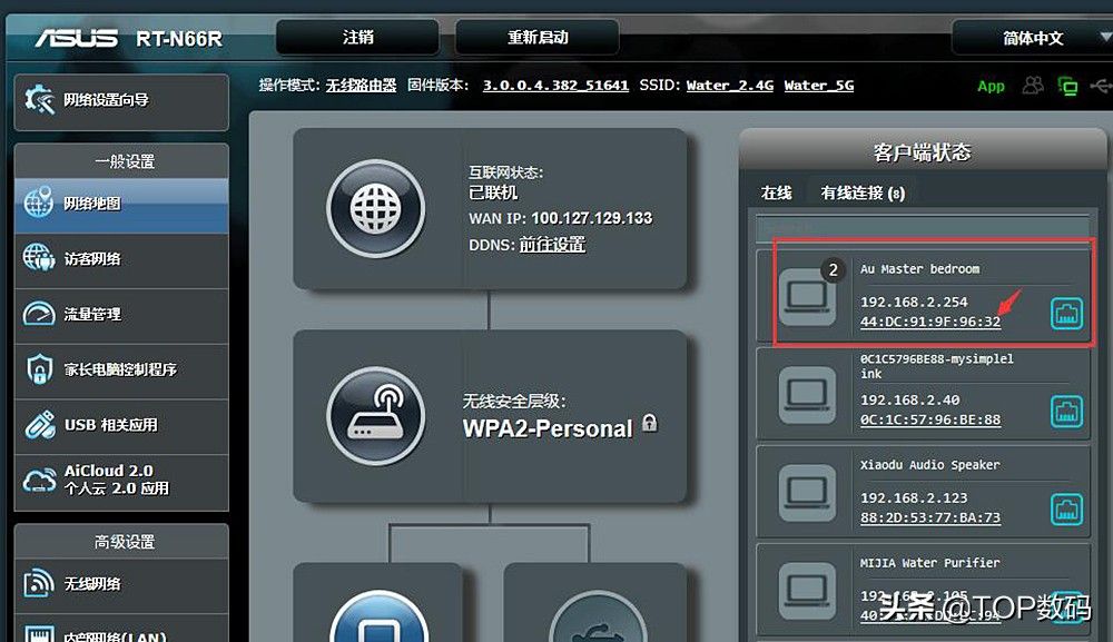

如何知道小AP的后台地址呢?电脑wifi连主路由信号,在浏览器进入主路由管理页,一般是192.168.1.1,某些品牌不一样,不懂的评论咨询。
查看已连接设备,找到小AP地址IP。如果知道是小AP呢,看MAC地址,和小AP底部标识的MAC一样就对了。
复制该IP到浏览器打开,输入小AP管理员用户名和密码。

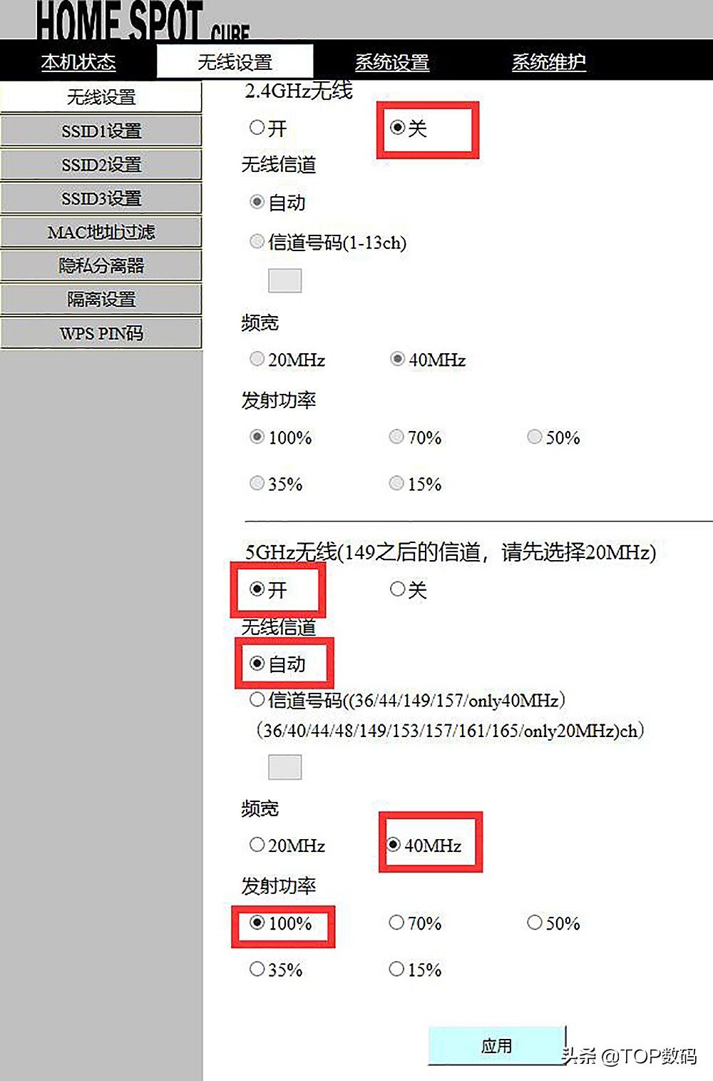

顺利进入小AP后台,很简单吧。然后点击无线设置。
目前大部分设备,手机、电脑、电视等都支持5G信号。我只需要一个5G信号就够了,所以关闭2.4G。如下图,5GHz无线:开、信道自动、频宽40MHz、发射功率100%。然后点击底部的应用按钮。

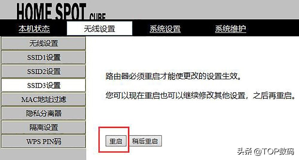

5G信号在SSID3设置,名称、密码设为和原路由一样,以便自动连接。
点击上图的应用,然后点击 重启。这样,小AP设置完毕。

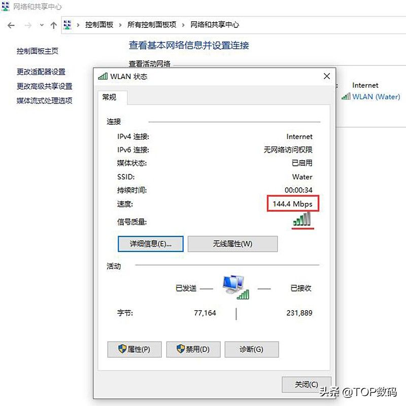

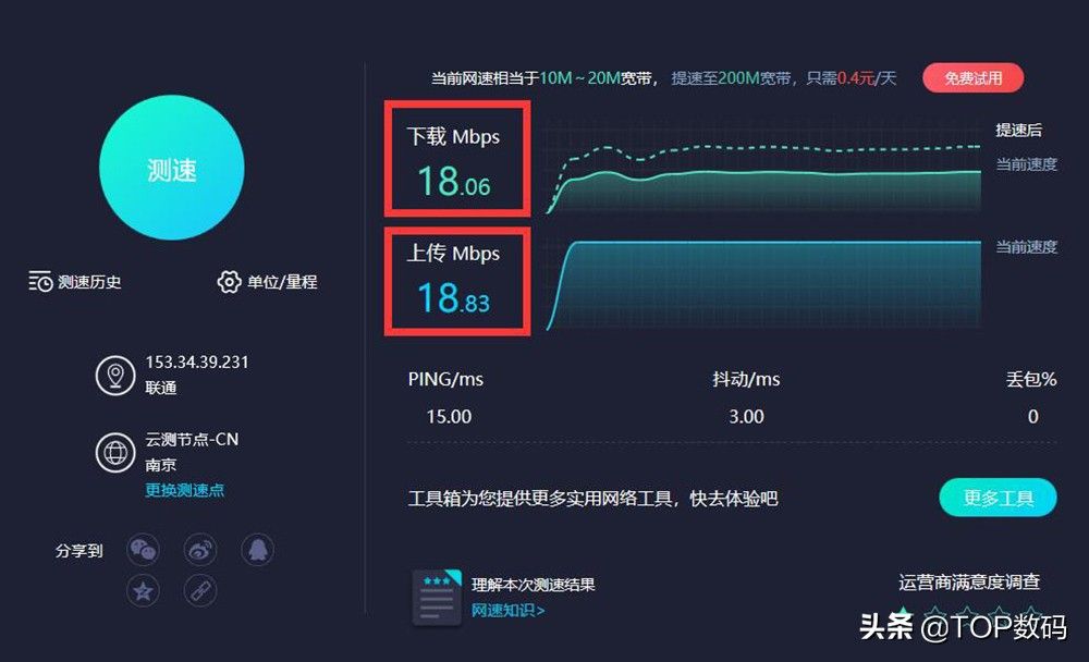

升级前,连接速度有144M,信号强度3格。
测速,下载速率18M,上传速率18M,浪费了100M的宽带。

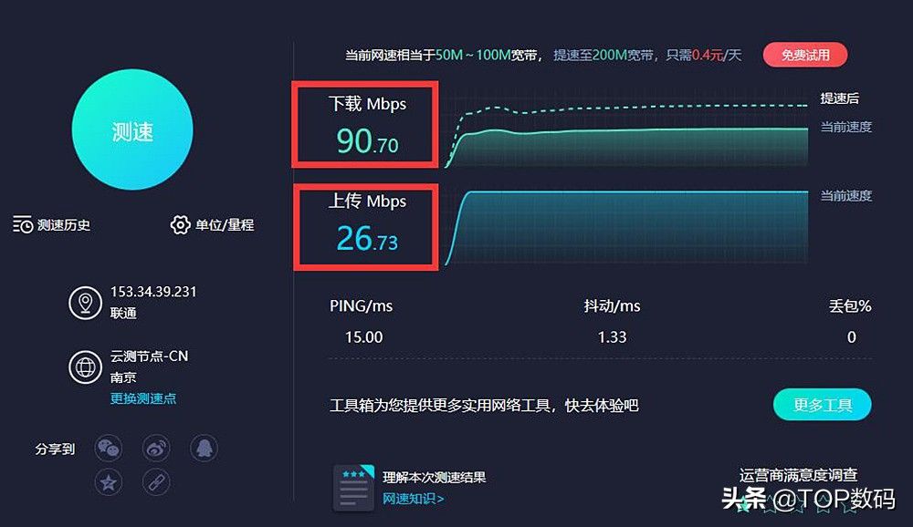

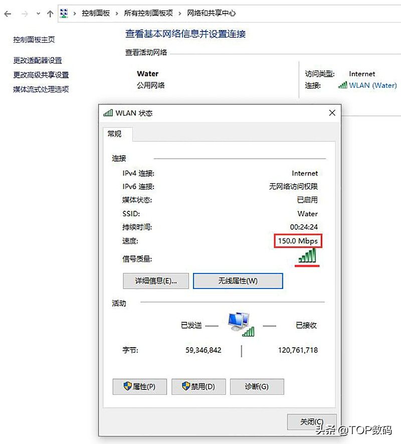

升级后,连接速度150M,信号质量满格。
测速,下载速率90M,上传速率26M,毕竟是百兆接口,非常满意了。换算下,90/8=11MB/s,这网速够用了吧?
