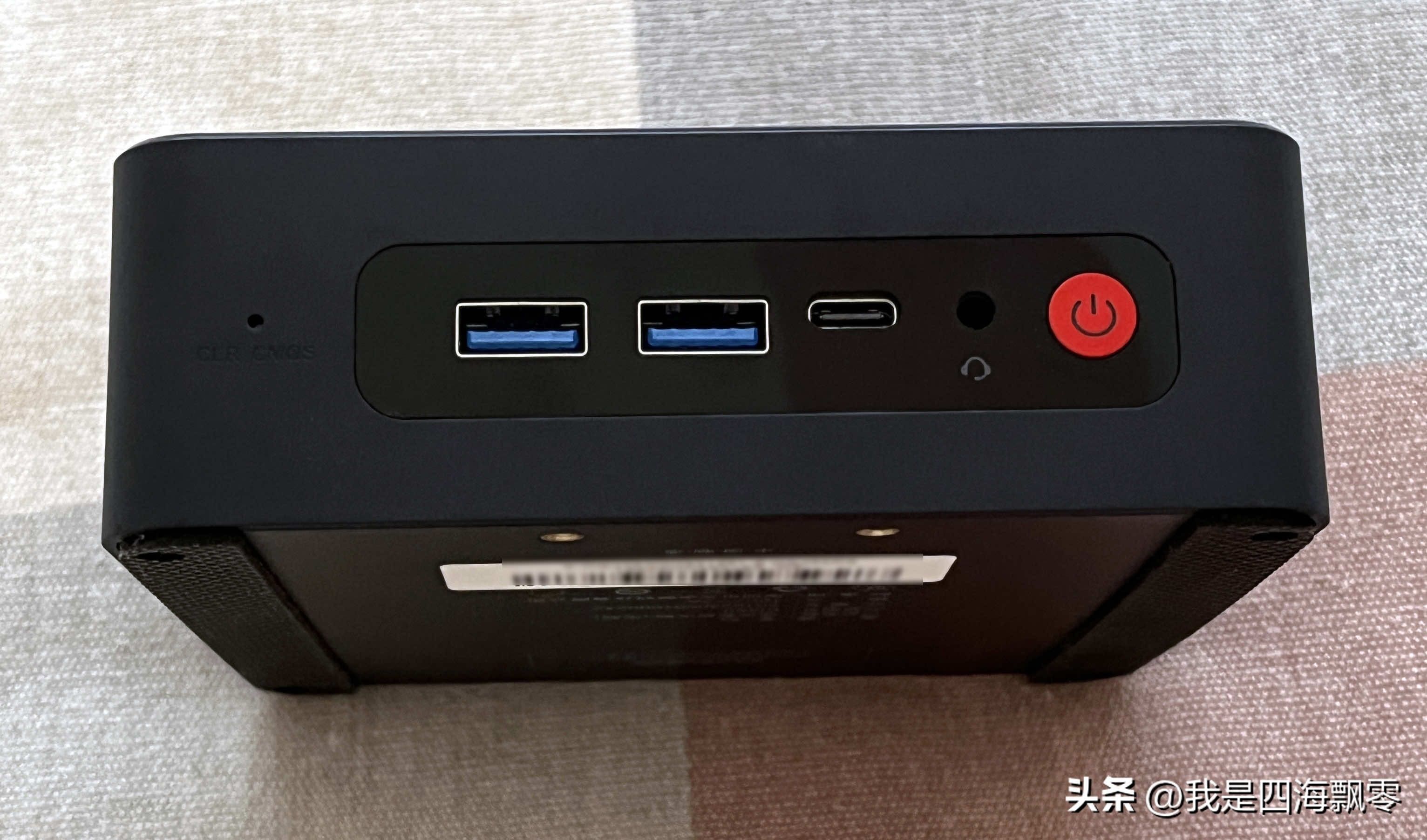

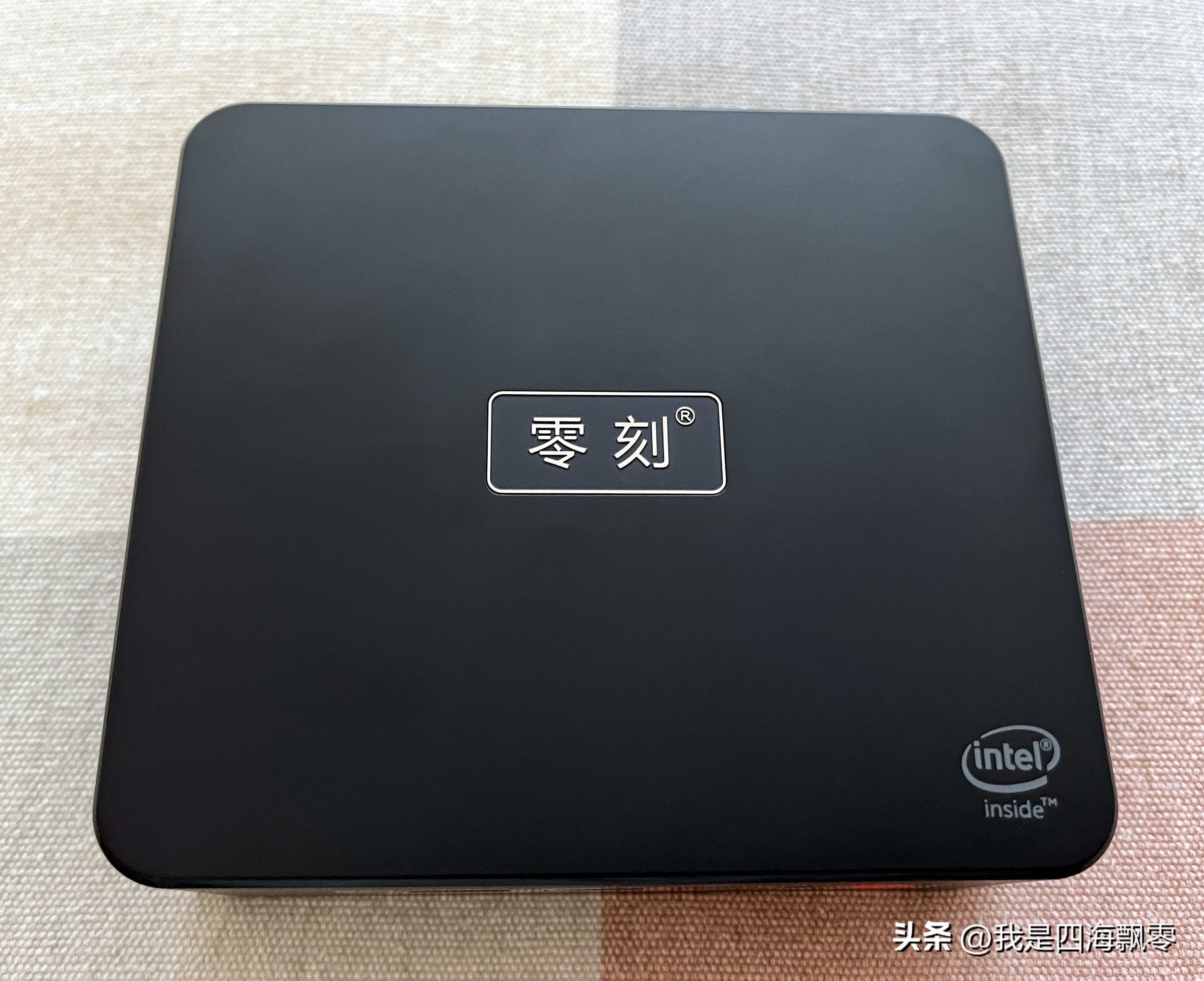

最近帮朋友把电脑刷成软路由系统和PVE虚拟化玩虚拟机来体验了一把迷你小主机的乐趣。目前带双网口的迷你主机除了安装Windows 10、Windows 11系统和Linux系统之外还有其它的选择可以尝试。像Chrome OS、Android X86 PC等系统就不多解释了,可以参照我以前的文章来了解。国内的Deepin OS(深度OS)、FydeOS等我以前也发布过相关内容的文章,感兴趣可以去翻翻看。之前也刷过IStore OS、OpenWrt等软路由系统文章,想了解请找找以前的文章,这次软路由系统我决定刷爱快路由系统。本次用零刻EQ59 Pro作为迷你主机,安装虚拟化平台选择了VMware ESXi 7.0.3和Proxmox Virtual Environment(PVE)7.2-3来体验。零刻EQ59 Pro展示
国行机型的logo是中文汉字:零刻,海外版机型的logo文字:Beelink。
零刻EQ59 Pro拥有四个USB 3.0接口和一个USB-C接口,扩展性还是不错的。
零刻EQ59 Pro拥有双千兆的网口,有线网卡是Realtek RTL8169。非常适合做软路由使用,也适合做收到其他维修同行的一台小型入门级服务器使用。零刻EQ59 Pro尝试安装VMware ESXi 7.0.3(失败了?)

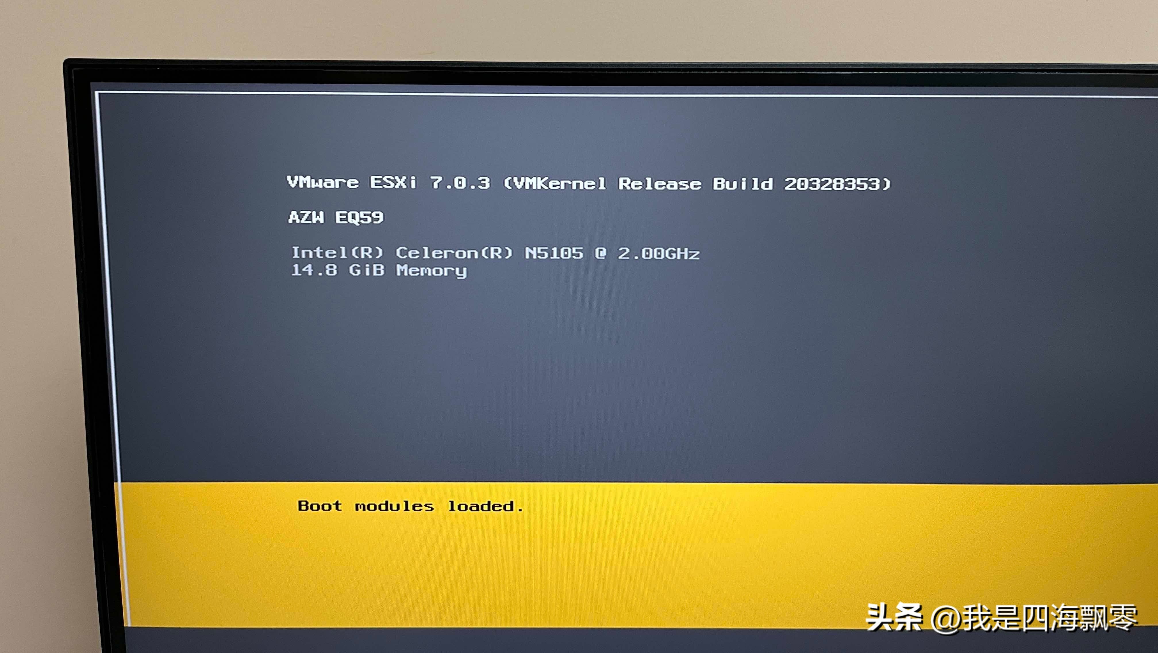

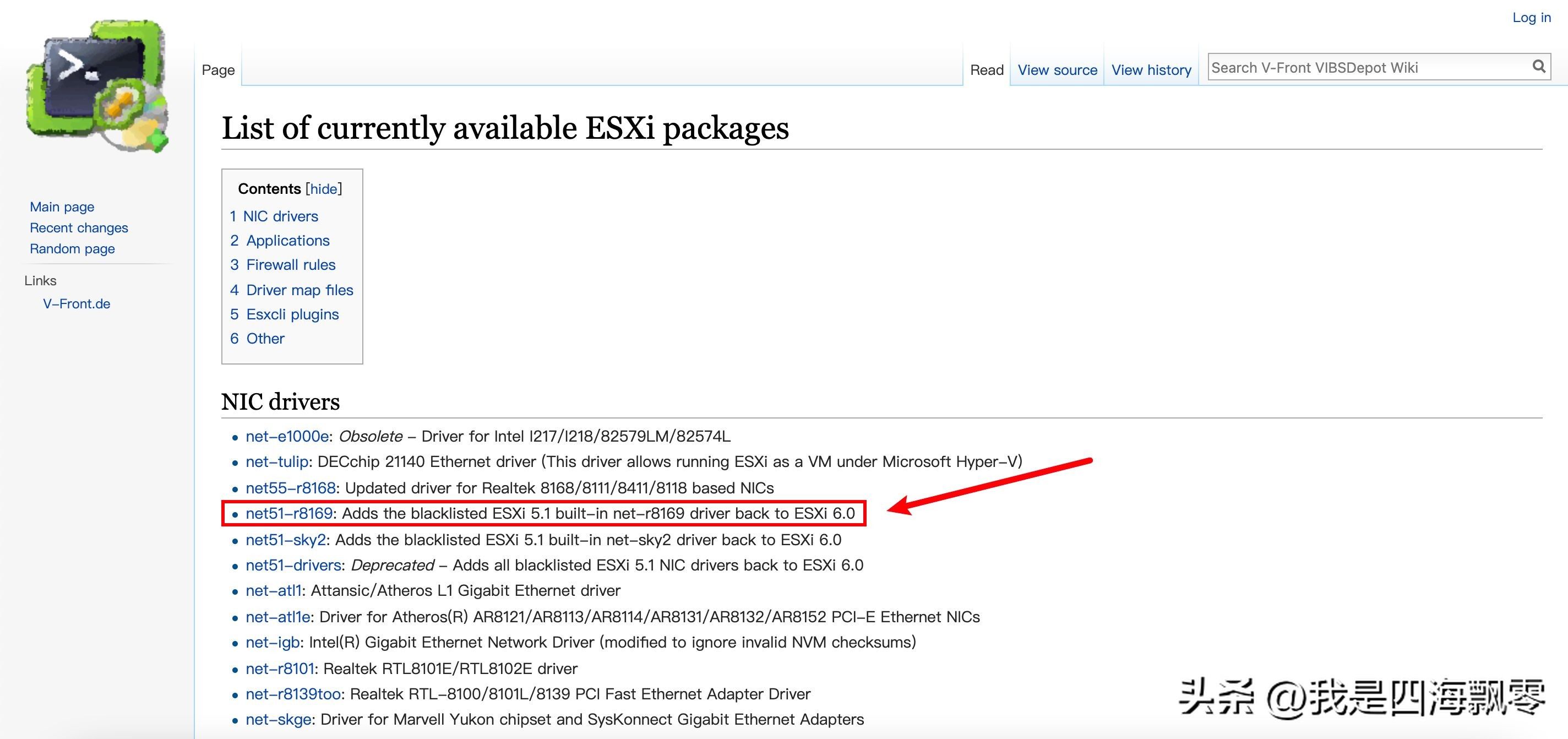

在零刻EQ59 Pro上部署过VMware ESXi 7.0.3,遇到一个问题就是:No Network Adapters。这就意味着需要封装网卡驱动才行。可惜的是ESXI7.0全系没有支持Realtek PCIE网卡驱动,所以想要体验Realtek PCIE网卡的请用6.7版本。我封装后安装进入系统发现网卡设置选项是灰色的不可选。
下载需要的网卡驱动,零刻EQ59 Pro是瑞昱RTL8169的千兆有线网卡,所以去找到【net51-r8169】就可以了。可惜实测封装后的这个驱动在安装ESXi 7.0下无法驱动网卡。

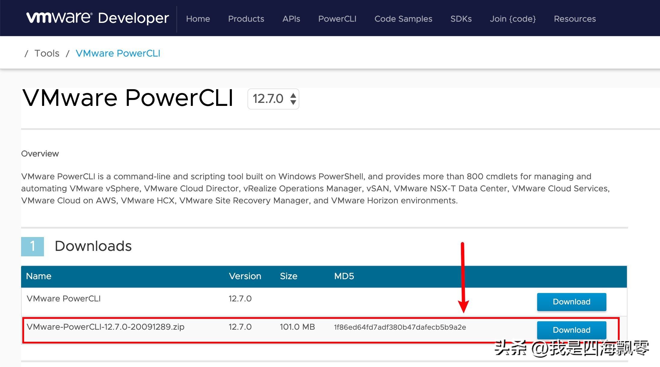

还需要下载VMware PowerCLI,这个是在Windows PowerShell上构建的命令行和脚本工具。具体教程网上有很多,需要一定的动手操作能力。
点评:部署ESXi 7相对来说还需要一定的技术能力,毕竟非服务器主板的原厂镜像文件不是直接下载安装就行的,还需要封装集成网卡驱动和NVMe SSD驱动,还是很考验动手能力的。可惜封装的Realtek PCIE网卡驱动安装失败了。刷iKuai(爱快)固件方法

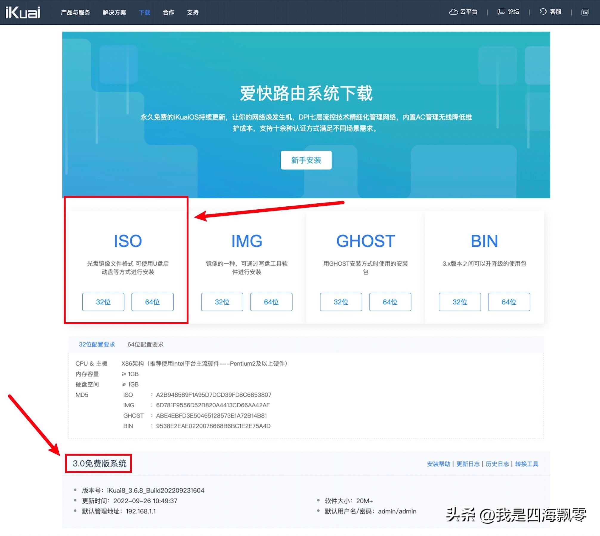

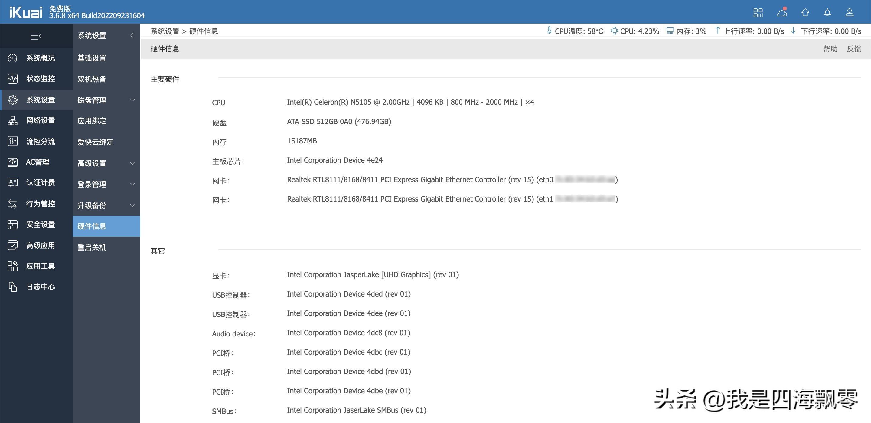

这里是选择了ISO镜像文件安装方式,考虑到大于4GB内存的硬件配置只能选择64位的镜像文件下载。下载的版本应该就是3.0免费版系统。爱快路由系统(iKuai)的硬件配置需求:X86架构处理器,>1GB内存,>1GB硬盘空间,说实在这个配置对大部分X86电脑来说完全没有问题。

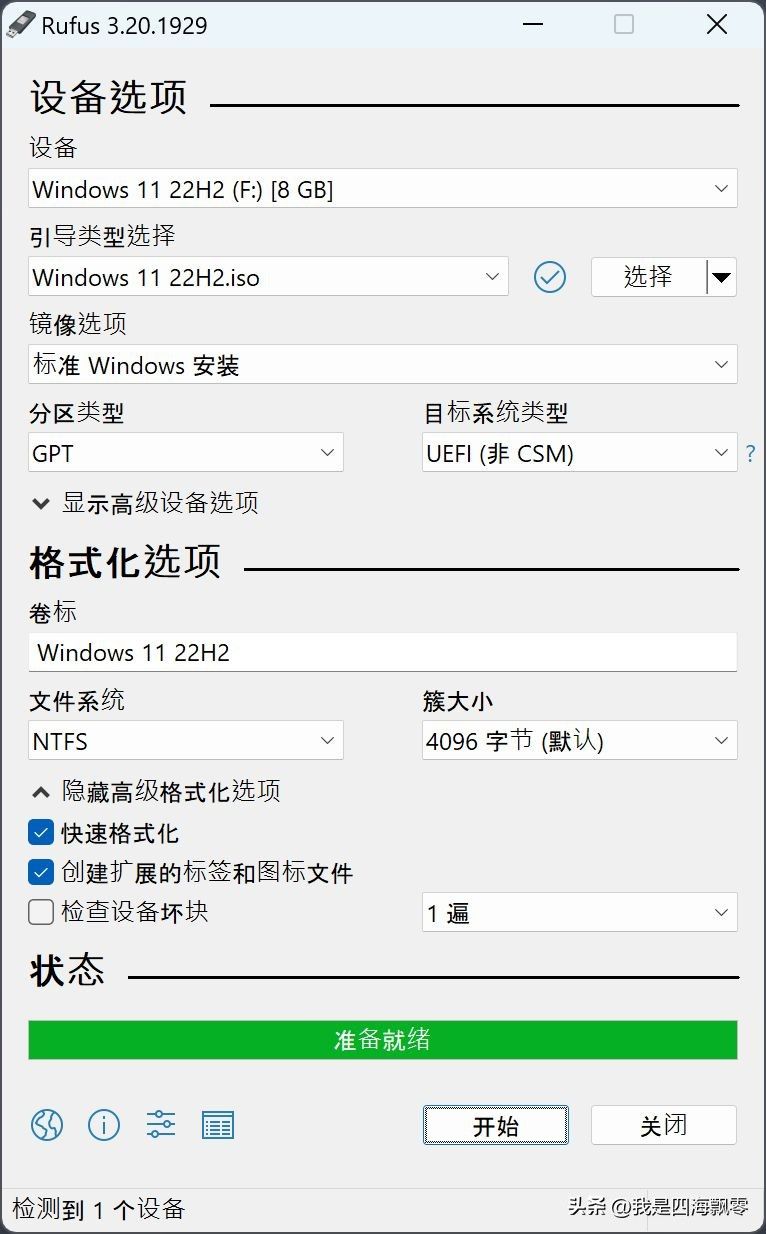

这里我推荐使用Rufus制作爱快路由系统。iKuai(爱快)固件体验

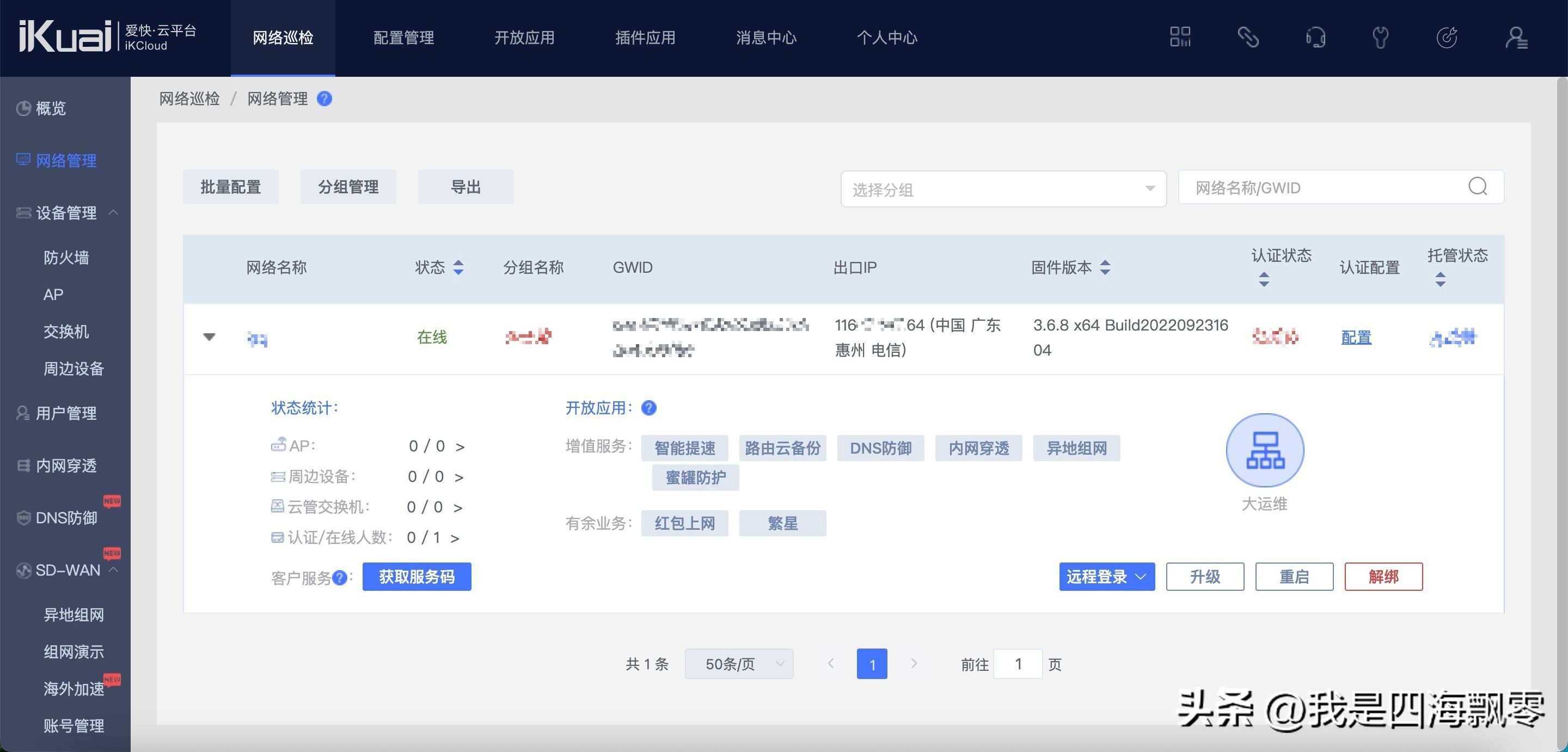

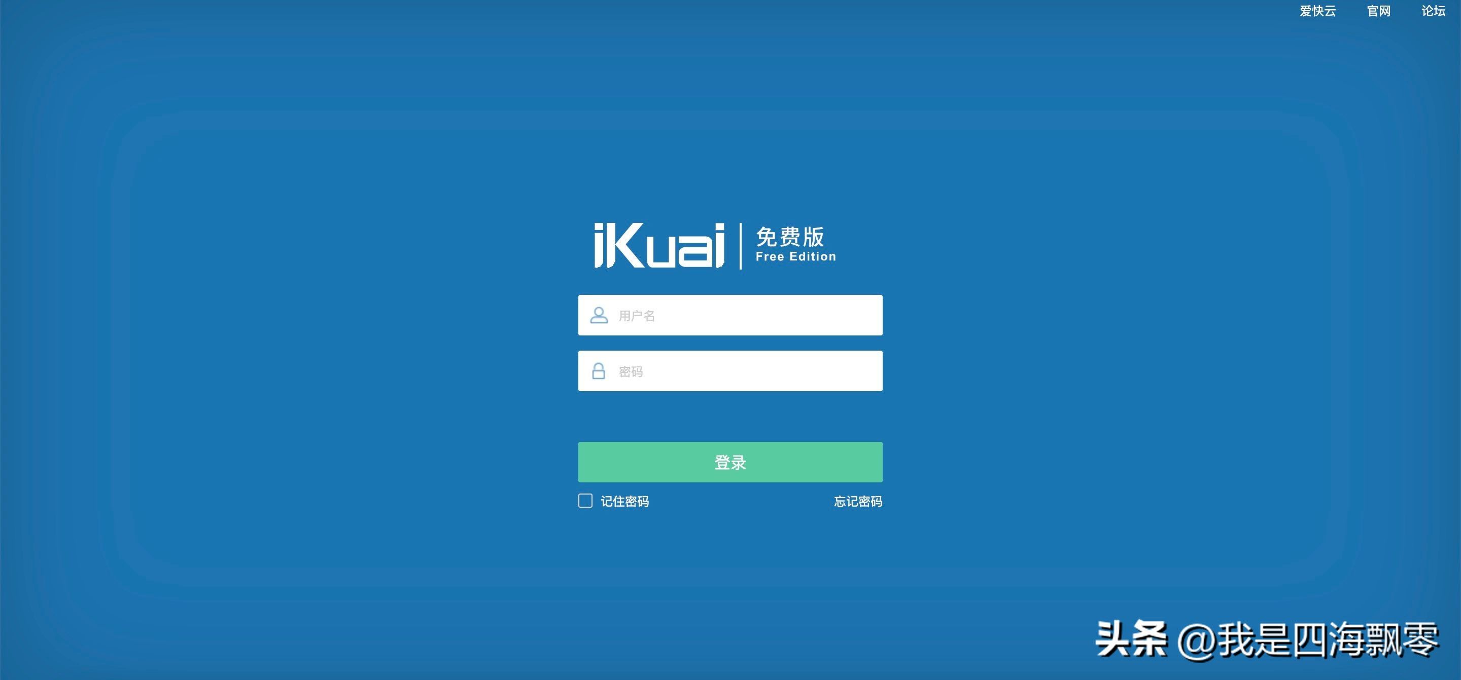

我这里安装的是爱快路由3.0免费版系统。
配置好网络后,零刻EQ59 Pro就可以看到爱快路由系统概况了。

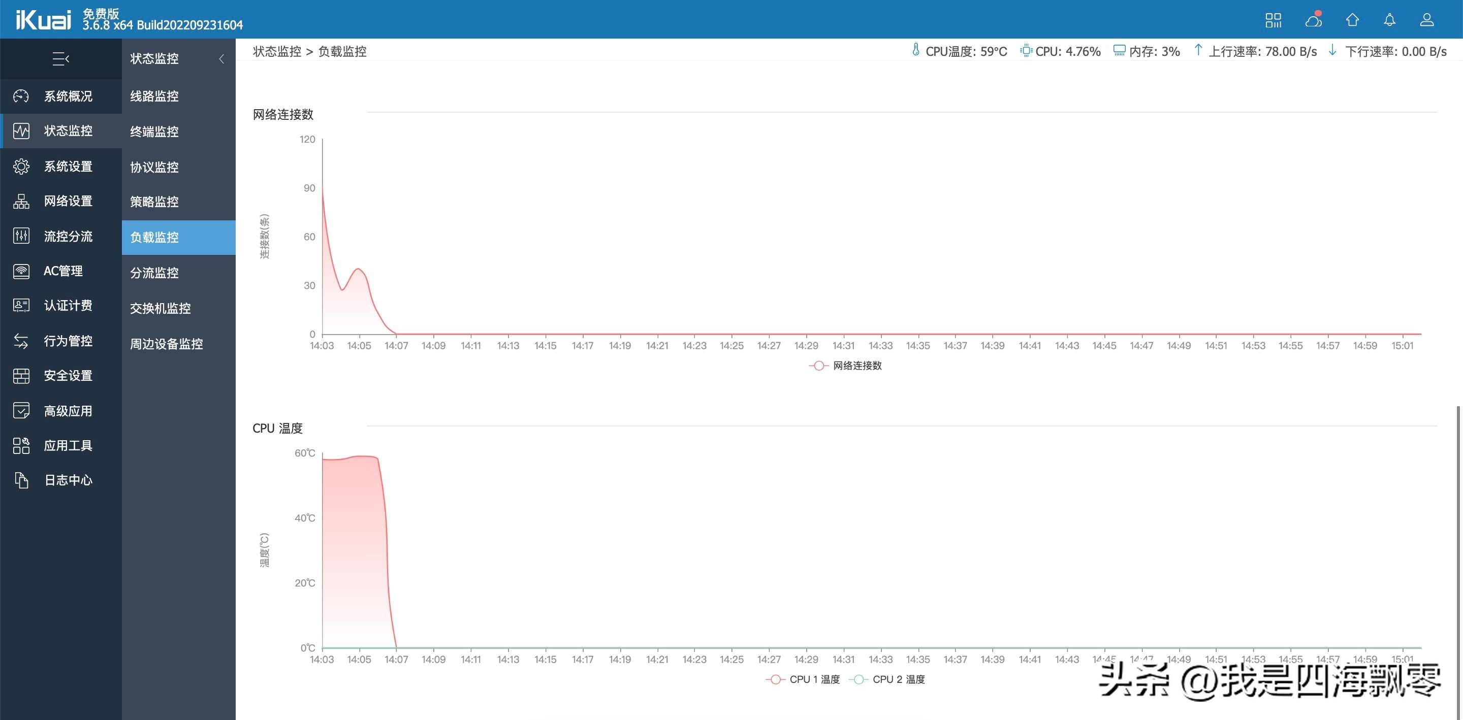

负载监控。

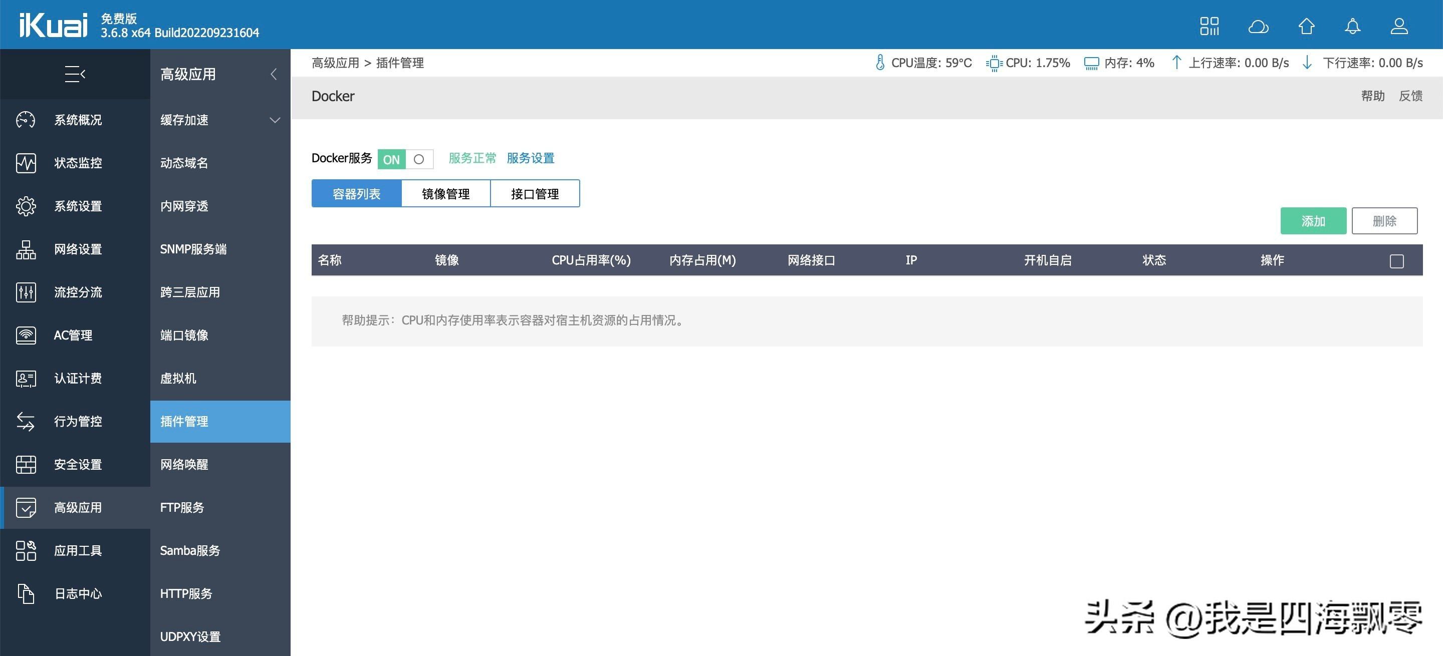

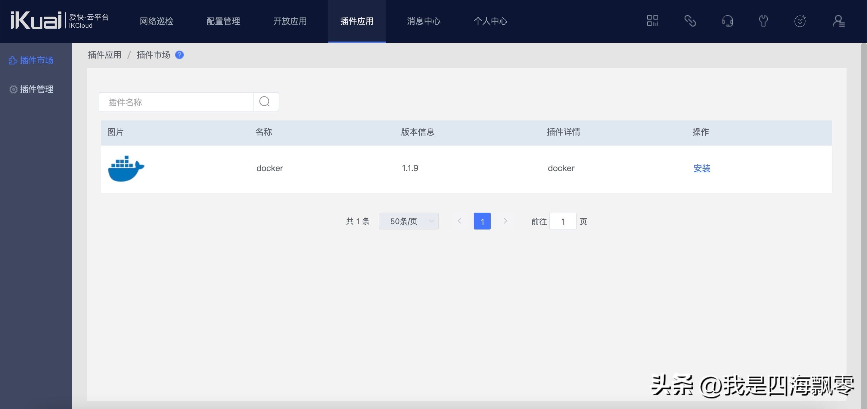

爱快路由系统支持Docker,需要绑定爱快账户联网平台上进行开启。

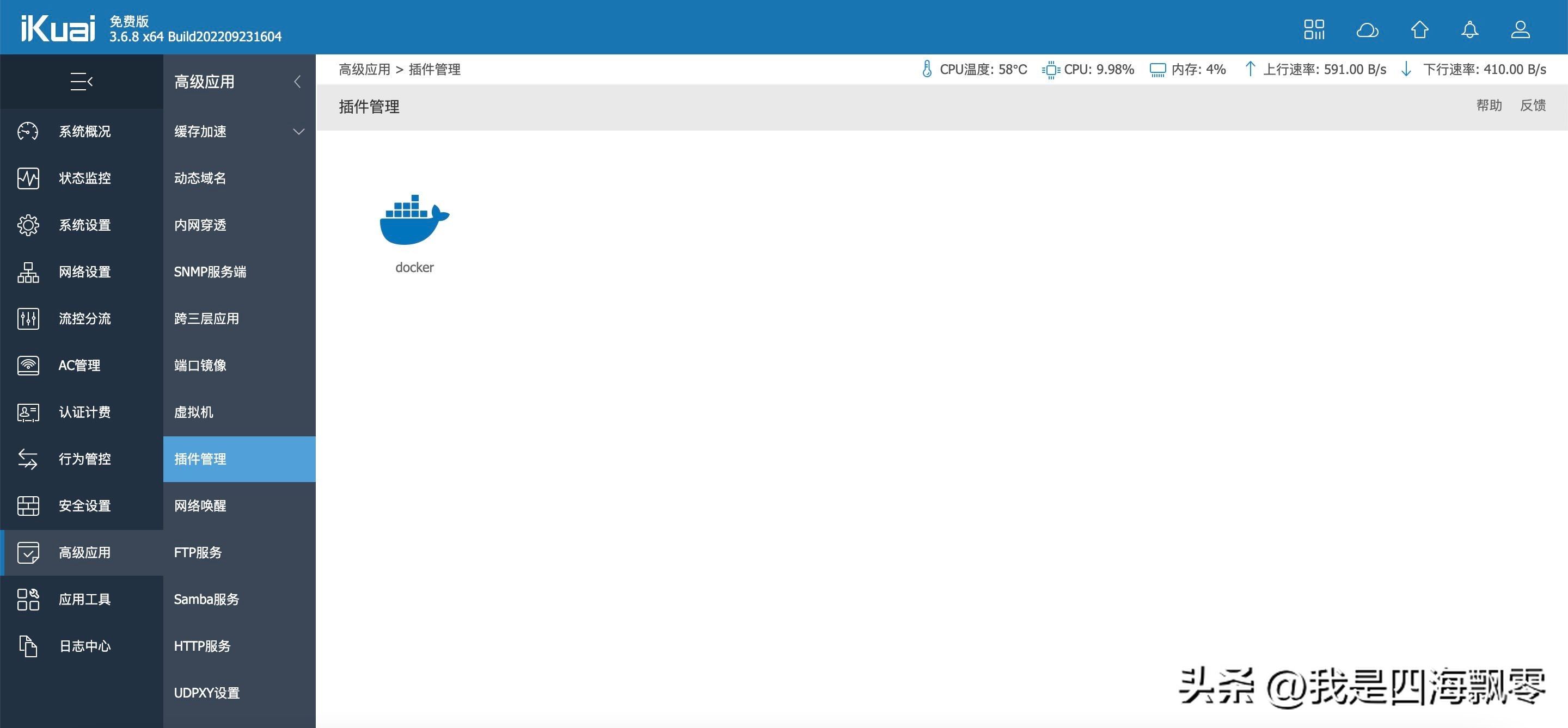

目前爱快路由系统的插件略显还是有些简陋,目前仅有一个Docker插件。
爱快路由系统的平台管理可以查看绑定的状态。
爱快路由系统Docker,有容器列表、镜像管理和接口管理,服务设置可以进行高级参数设置。

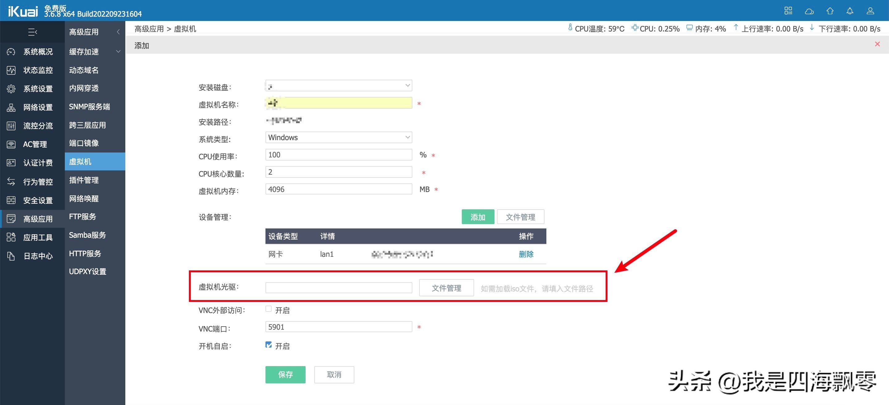

爱快路由系统也支持虚拟机功能,通过VNC客户端访问。只需要电脑的硬件配置高,爱快路由系统的虚拟机可以虚拟化收到其他维修同行的一台Windows系统使用完全没有问题。

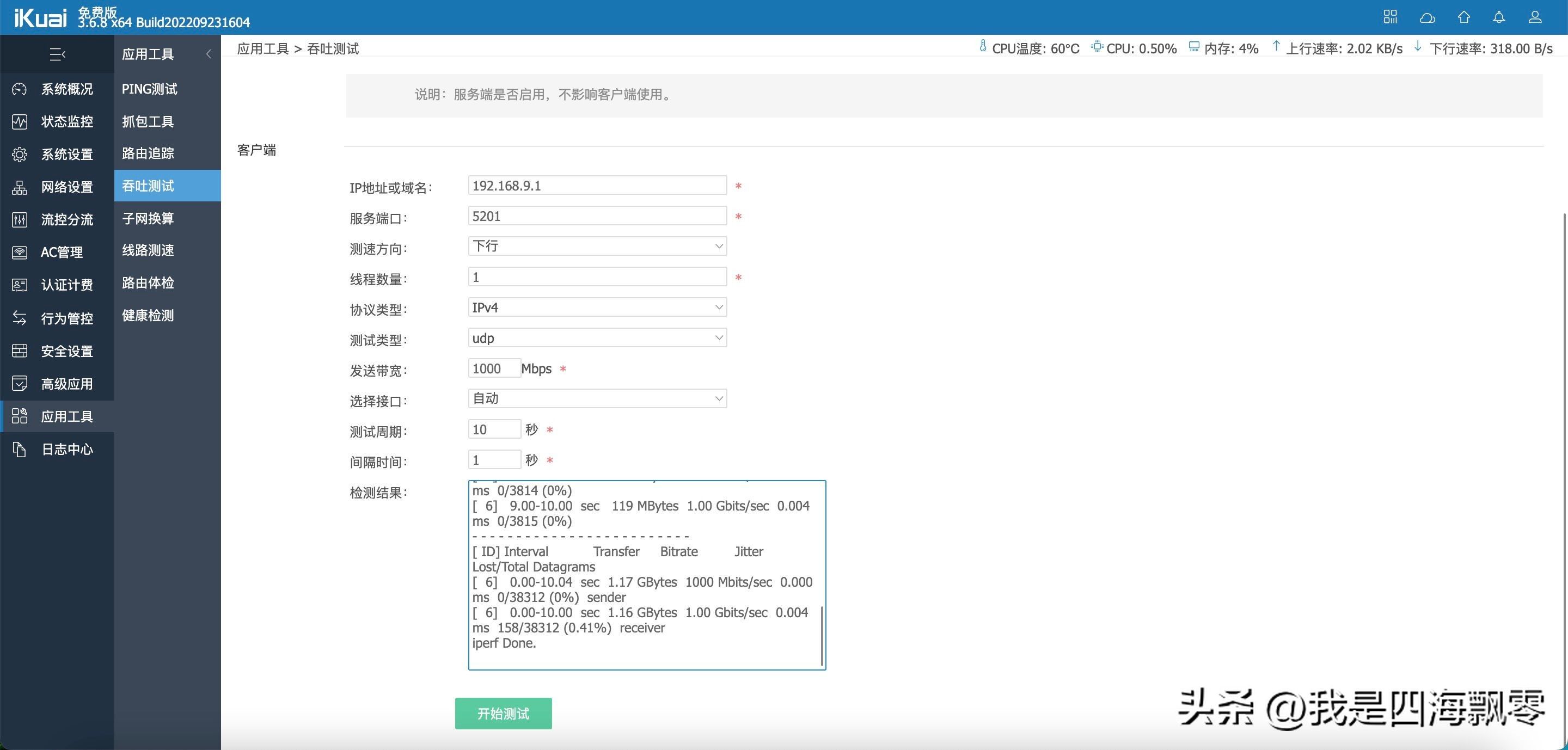

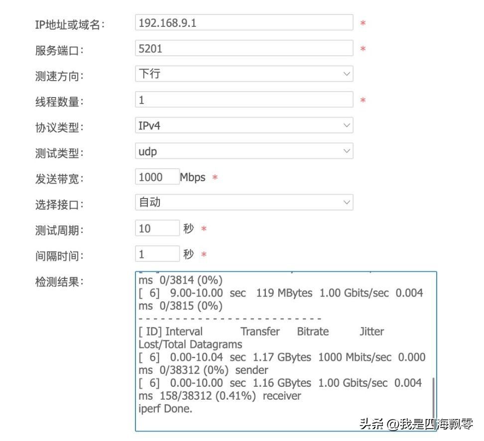

用爱快路由系统测了零刻EQ59 Pro的客户端吞吐测试,下行1000Mbps带宽测得结果显示达标。在零刻EQ59 Pro上部署PVE(Proxmox虚拟环境平台)简单体验

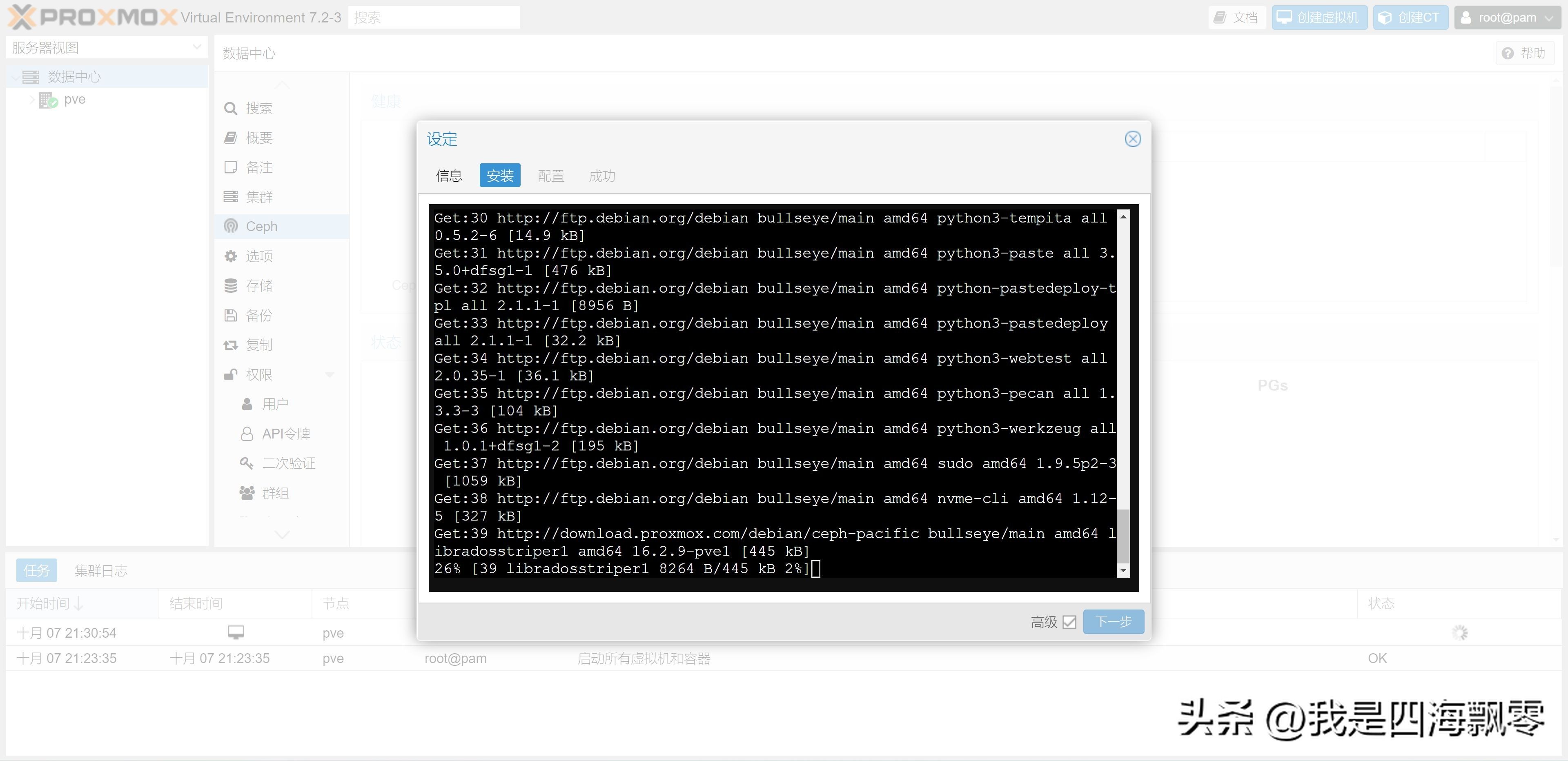

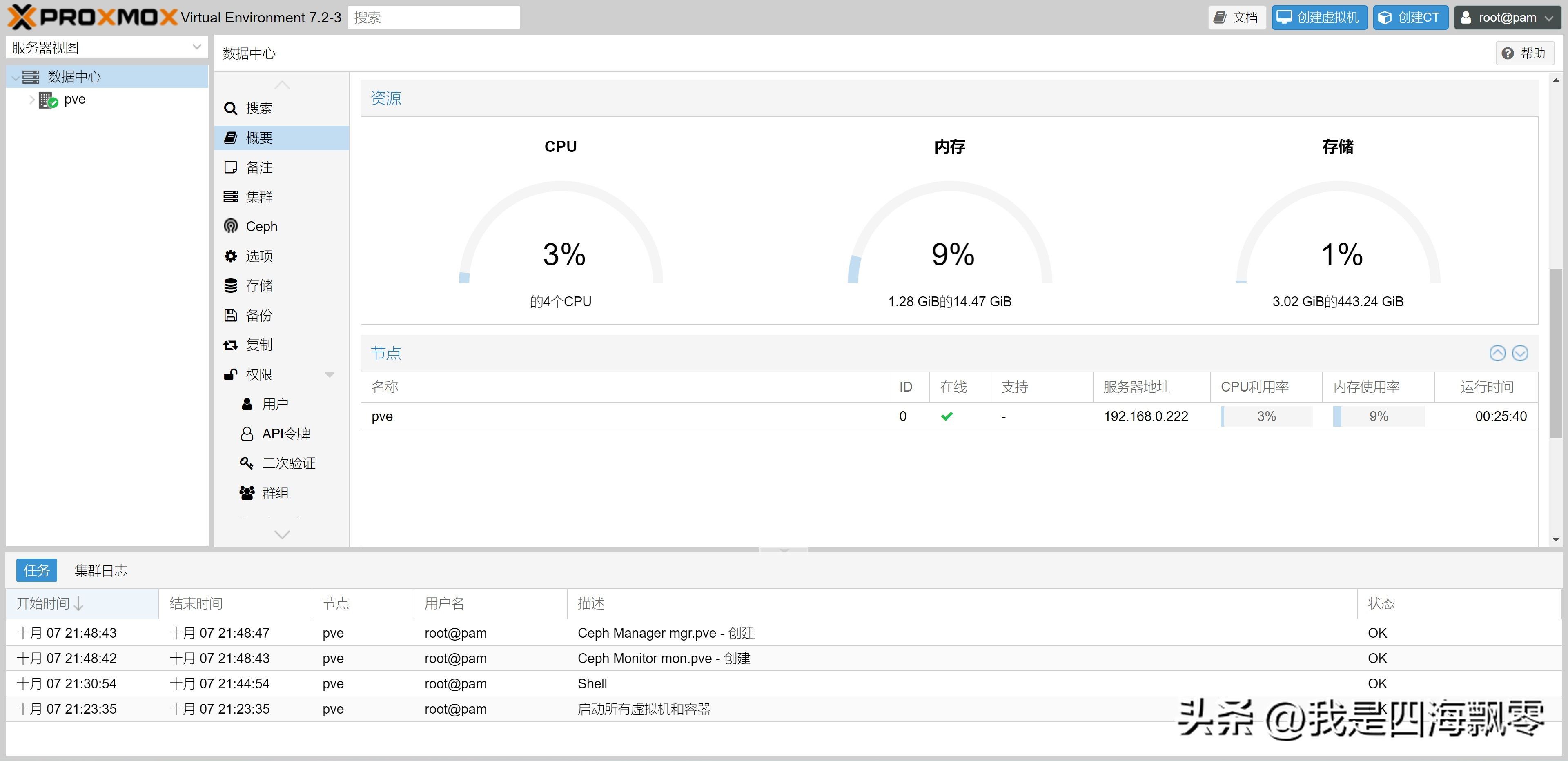

实测部署在零刻EQ59 Pro上的Proxmox Virtual Environment 7.2-3系统并不怎么吃硬件资源,开机后N5105四核CPU占有率3%,16GB内存占有率:9%,512GB SSD存储占有率:1%。
如果想要在多台零刻EQ59 Pro玩转PVE虚拟化平台,记得安装Ceph(分布式文件系统)。

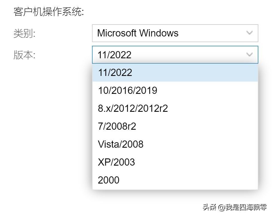

PVE支持从2000、XP/2003、7//2008r2、8.x/2012/2012r2、10//2016//2019、11//2022等Windows系统虚拟化客户机系统。

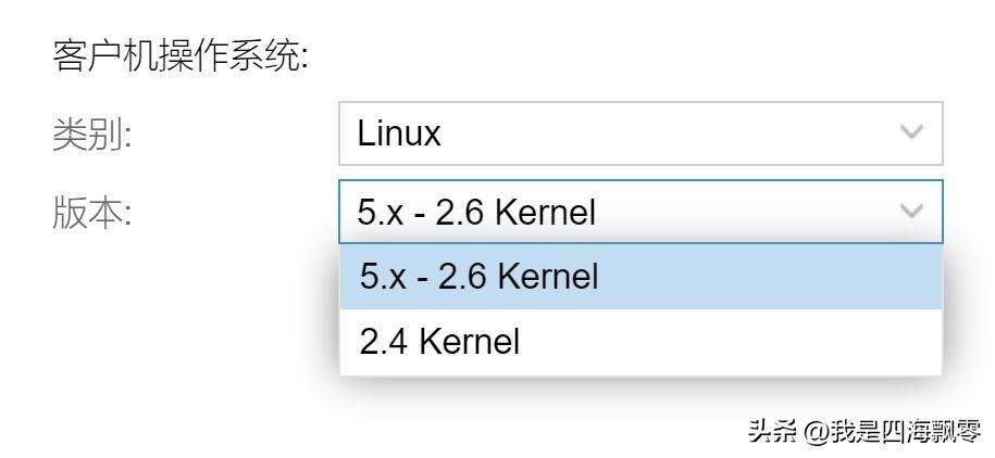

PVE支持从2.4 Kernel、5.x-2.6 Kernel的Linux系统虚拟化客户机系统。
点评:PVE对零刻EQ59 Pro的硬件兼容性还是蛮好的,对于有需求玩虚拟化的朋友来说这是个不错的选择。上手的难度也很简单,要比UNRAID操作来说会容易很多。总结
