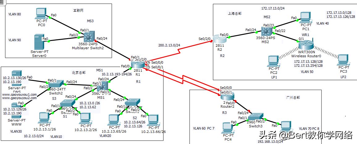

一、课设拓扑
说明:这位同学的课设需求看着比较简单,实际上包含很多网络技术,比如子网划分,路由配置,根据自己学号,名称拼音实现DNS解析等,由于课设篇幅较大,只分享上海总部的需求和配置。二、课设要求
1、需要实现总部、分支机构之间的互联互通
2、实现不同网段划分
3、不同分公司可以访问互联我那个
4、分公司可以访问总部服务器三、上海总部配置

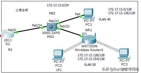

设计要求使用的是RIP,及划分子网,同时SW具有DHCP功能无线获取IP地址
不多说了直接开始把上海总部截图如下

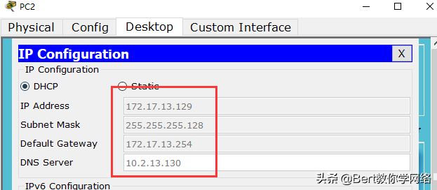

2、交换机DHCP配置
ip dhcp pool vlan50 //配置DHCP地址池分配IP地址及网关及DNS
network 172.17.13.128 255.255.255.128
default-router 172.17.13.254
dns-server 10.2.13.130

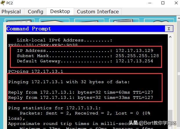

7、PC可以自动获取IP地址
四、测试上海总部PC可以实现互通
PC2可以自动获取IP地址,此IP地址为SW交换机分配,可以实现VLAN40和50之间的互通。
