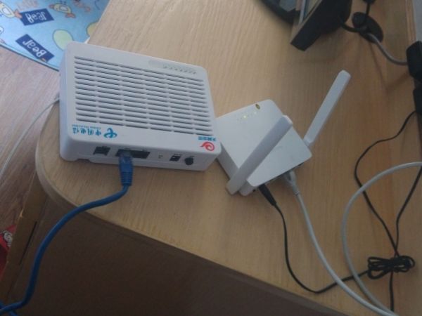

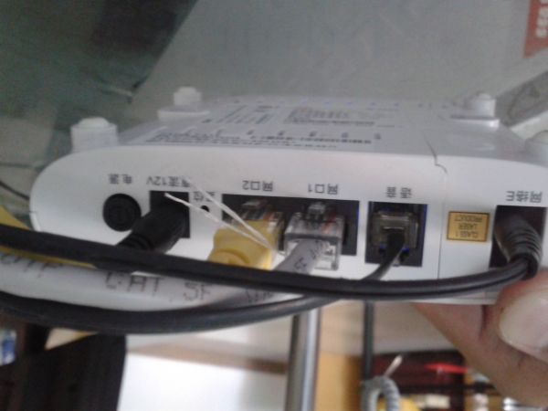

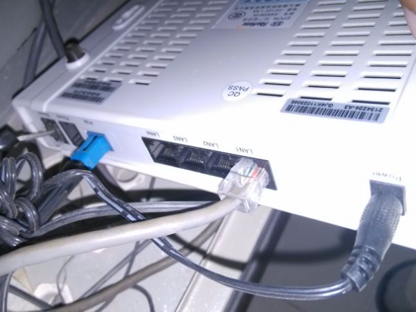

路由器的接线步骤如下:
准备的材料:腾达路由器、网线、电源线、电源、联想小新pro14笔记本电脑等。
1、首先将路由器插入电源插座,并按下电源开关。
2、将路由器的一个以太网口(通常标有“WAN”或“Internet”)连接到调制解调器或光纤入口。
3、将计算机或其他设备的一个以太网口连接到路由器的另一个以太网口。

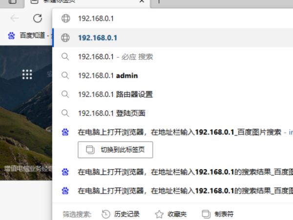

4、在电脑上打开浏览器,在地址栏输入192.168.0.1,然后按回车键。

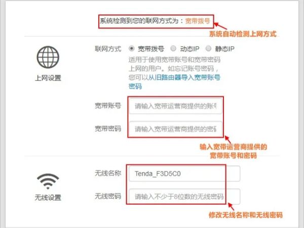

5、登录设置界面后,路由器会自动检测上网方式,检测结果出来后,根据页面提示,输入相关上网信息即可。

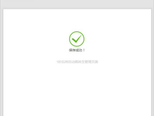

6、点击确定后,稍等片刻,保存成功。
