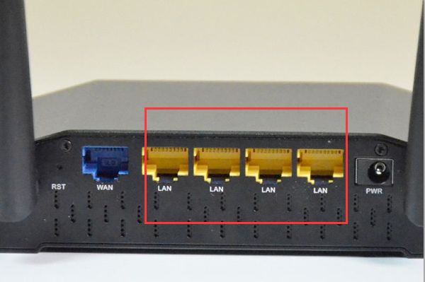

3、最后将主路由器接出来的网线接在从路由器的LAN端口上(随便哪一个都行),注意不能是WAN端口。

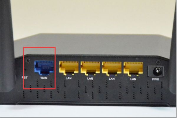

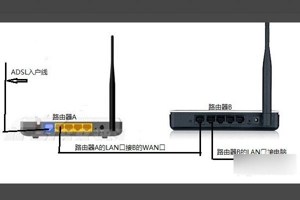

1、首先,将第收到其他维修同行的一台路由器的LAN端口的线连接到第二台路由器的WAN端口,并且将第二台路由器的LAN端口连接到计算机。这样,需要设置第二个路由器,如下图所示,然后进入下一步。

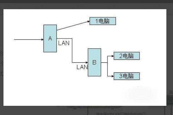

2、其次,从第一个路由器的LAN端口出来的线连接到第二个路由器的LAN端口,并将计算机与其他LAN端口相连,此时无需设置即可使用它,即使用第二个路由器作为一个交换机,如下图所示,然后进入下一步。

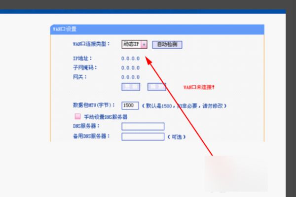

4、最后,进入计算机上的第二个路由器,将wan口连接类型选择为动态IP。第二个路由器将能够从第一个路由器获得访问Internet的权利,如下图所示。这样,问题就解决了。

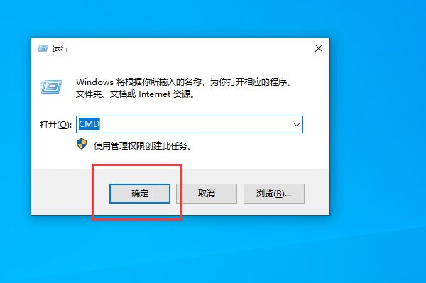

1、先将自己的电脑与原来的网线连接,在电脑上同时按下WIN和R键,在弹出的运行对话框中输入CMD点击确定。

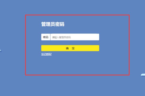

4、在电脑的浏览器地址栏中输入该路由器的IP按回车并输入密码登录。

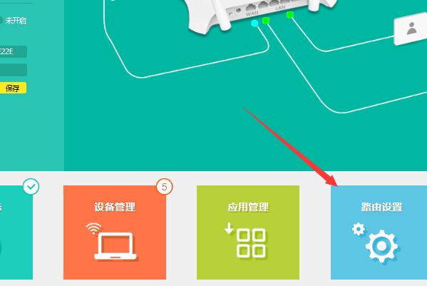

5、进入路由器后台以后点击路由设置进入。

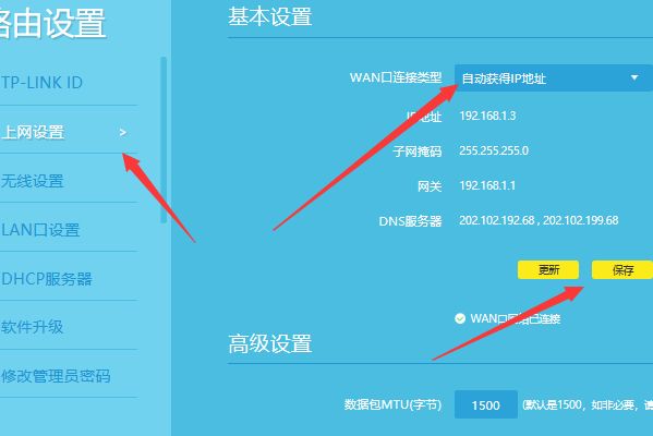

6、在出现的设置界面点击上网设置,选择自动获取IP地址并点击保存按钮。

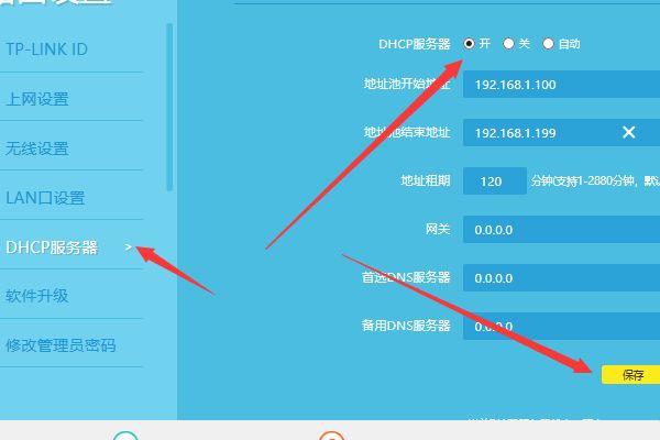

7、再点击无线设置,勾选开启无线功能和广播,输入无线信号名称和密码点击保存。
8、再点击DHCP服务器,勾选开启DHCP功能点击保存。

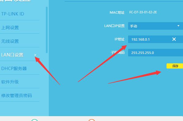

9、最后点击LAN口设置,将该路由器的IP地址修改为不同于之前记下的网关,如192.168.0.1点击保存。

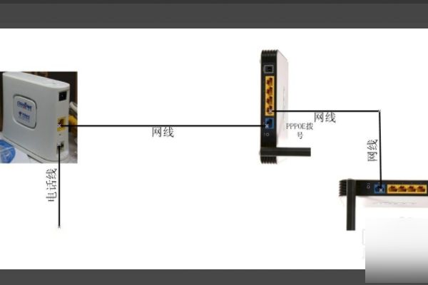

10、此时可以使用原来可以上网的那根网线插入该路由器的WAN口。

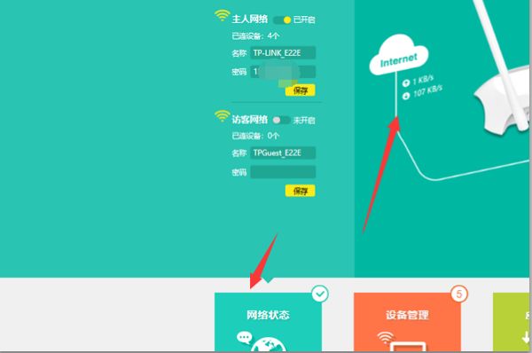

11、点击路由器后台的网络状态就可以看到该无线路由器已经连接上了网络可以使用了。
