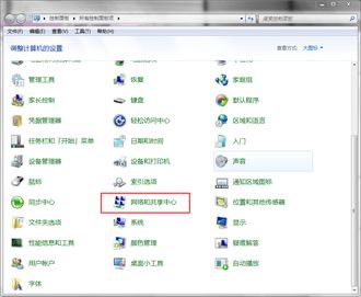

02
先打开控制面板,找到网络和共享中心。

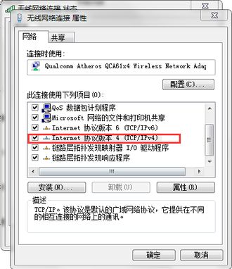

03
找到连接的无线网卡,并右键无线网卡属性,找到IPv4协议,点击确定。
04
然后更改设置为自动获取IP地址和自动获取DNS服务器地址。

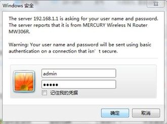

06

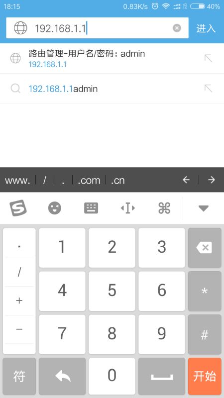

先打开连接了当前无线路由器的电脑的浏览器,在地址栏输入192.168.1.1(部分路由器为192.168.0.1,查看路由器的底部标签可获知),登录到当前路由器的web配置界面,用户名和密码默认的话都是admin。

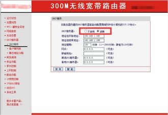

07
点击DHCP服务器,要开启DHCP功能,这样才能保证设备接入LAN口或连接wifi的时候路由器能为其分配IP地址。

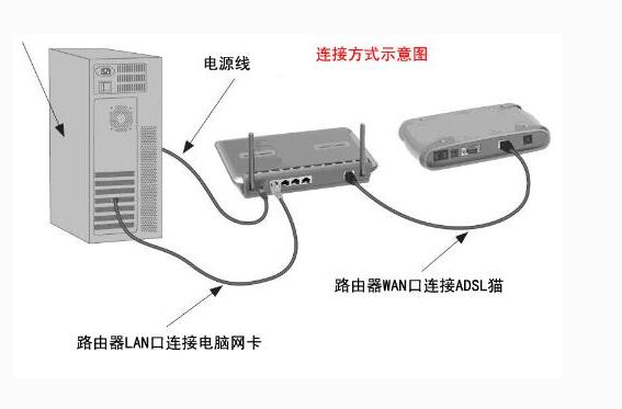

1、如果线路安装错误,重新安装即可,可以参考下图的方法进行连线。

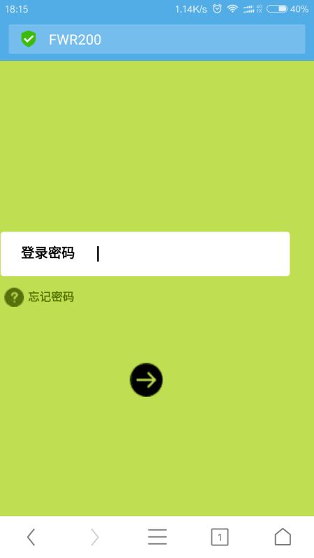

2、如果是路由器没有设置宽带帐号进行连接的话可以直接登录路由器后台进行设置的,可以直接使用手机设置的,手机连接上无线网络后打开浏览器输入路由器的登录地址和登录密码登录路由器后台。
