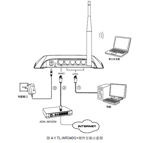

硬件连接
当您成功地利用单台计算机上网后,请遵循以下步骤安装路由器。安装时请拔除电源插头,保持双手干燥。
建立局域网连接,用网线将计算机直接连接到路由器LAN口,也可以将路由器的LAN口和局域网中的集线器或交换机通过网线相连,如下图4-1所示。

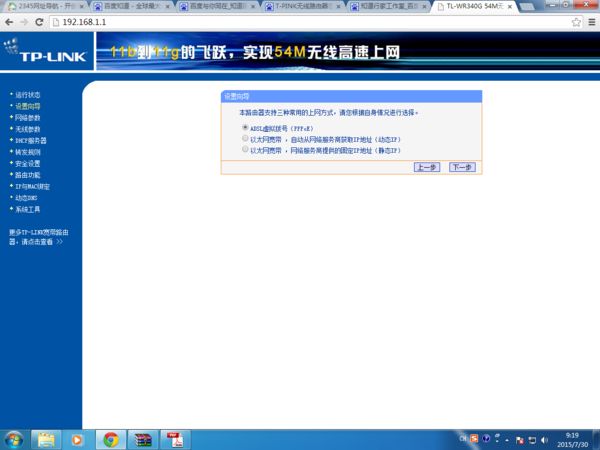

在浏览器地址栏键入192.168.1.1,按确认键-在出现的登录窗口分别键入用户和密码都是admin。
在以下窗口进行连接宽带的设置。选宽带类别进入下一步设置。
