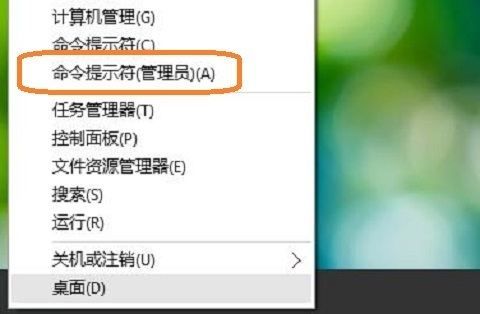

1、在开始菜单上右击,选择“命令提示符(管理员)(A)”,以管理员身份运行 cmd 命令提示符:

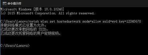

2、在命令提示符输入:netsh wlan set hostednetwork mode=allow ssid=wyd key=12345678,回车执行命令。(当然,也可以直接复制命令,然后 Ctrl+V 粘贴到命令提示符中,ssid 就是无线热点显示的名称,key 当然就是无线热点的密码):

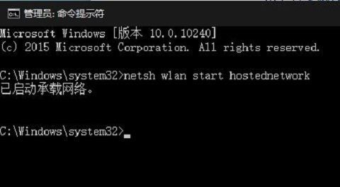

3、再在令提示符中输入:system32>netsh wlan start hostednetwork 回车:

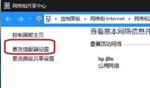

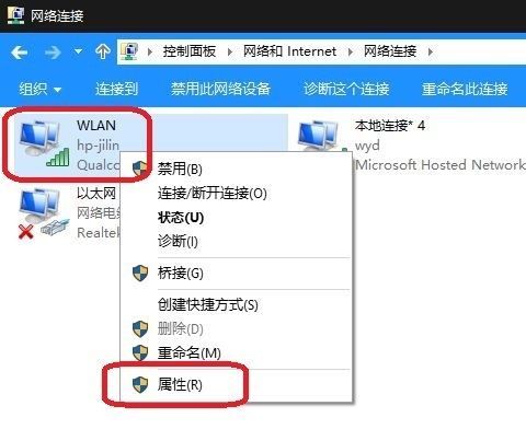

4、在桌面上点击网络右键,在出来的窗口中点击“更改适配器设置”:

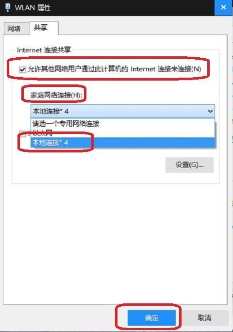

5、在 WLAN 上面点击右键然后再点击“属性”:
6、进入 WLAN 属性界面后点击“共享”选项,勾选“允许其他网络用户通过此计算机的 Internet 连接连接”。然后在“家庭网络连接”下面选择创热点虚拟网卡,(虚拟热点网卡的名称一般为:Microsoft托管网络适配器,本例中为“本地连接*4”):

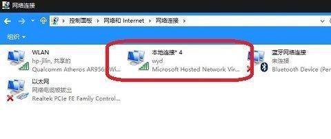

7、进入适配器设置界面看看已经设置成功了这个连接:

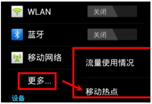

1、进入手机设置,在“无线和网络”设置下找到“移动热点”。

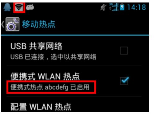

2、点击进入移动热点设置,勾选“便携式Wlan热点”

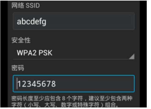

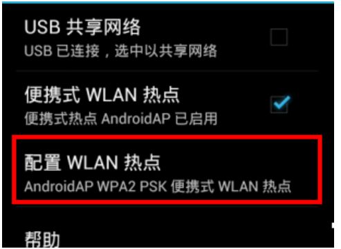

3、点击“配置Wlan热点”,进入热点的账号和密码的设置。
4、修改网络名称,同时修改密码(8位以上),完成后点击保存
5、提示热点开启提醒,此时手机热点设置就完成了,周围的人可以通过搜索wifi,并输入你提供的密码就能轻松上网。热点主要耗费手机流量,手机电脑均可连接,不使用时及时关闭手机热点。
