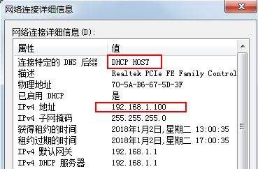

我们可以通过本地连接的查看详细信息,就可以看到获取到的地址是192.168.1.100,网关是192.168.1.1;

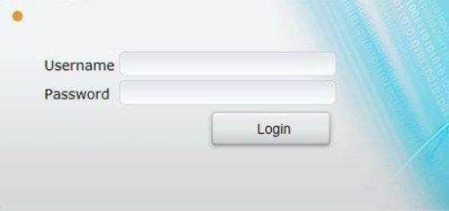

在浏览器中输入192.168.1.1,打开路由器登陆页面输入密码即可,能打开这个页面说明已经能够连接路由器了;

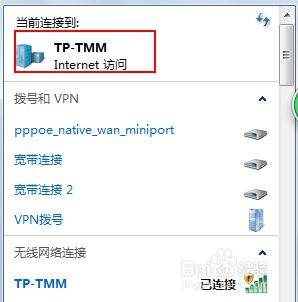

那么现在用笔记本的比较多,用的是无线网络,那么连接路由器用的是无线网卡;
请点击输入图片描述
点击点击无线的账号密码,就可以连接上,然后通过192.168.1.1登录路由器;

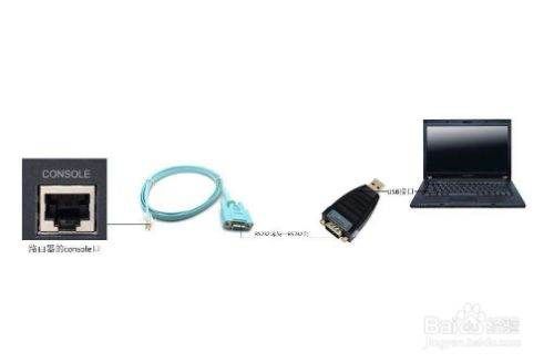

专业人员可以通过console线和console口连接路由器,对路由器进行配置,一般用于首次配置。

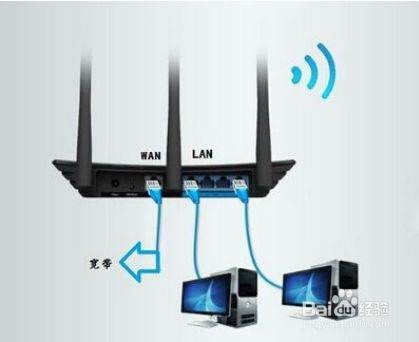

一、硬件连接:入户网线→路由器WAN口→路由器LAN口→电脑网卡(无线网卡接收)。
       入户电话线→猫→路由器WAN口→路由器LAN口→电脑网卡(无线网卡接收)。
    连接完成开启电源。

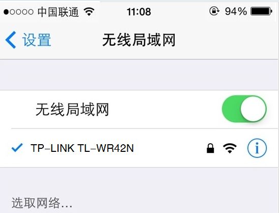

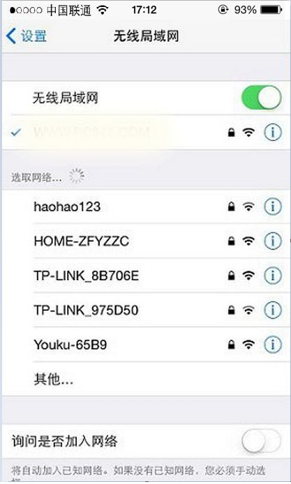

第一步:首先在手机中打开无线网络设置,如果是新的路由器,一般接通电源,路由器会自动创建一个初始化无线网络,选择直接连接就可以了,不用其管有没网络。

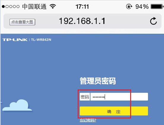

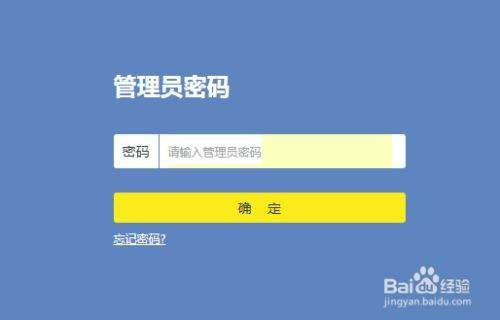

第二步:打开手机浏览器,在地址栏里输入tplogin.cn或者192.168.1.1,接下来我们需要设置新的路由器管理密码,点击“确定”,如下图所示。
由于手机屏幕比较小,设置界面可能还的不是很清楚。此时大家可以将手机横屏或者放大就可以看清楚了。

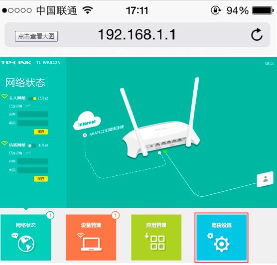

第三步、点击“路由设置”,如下图所示。

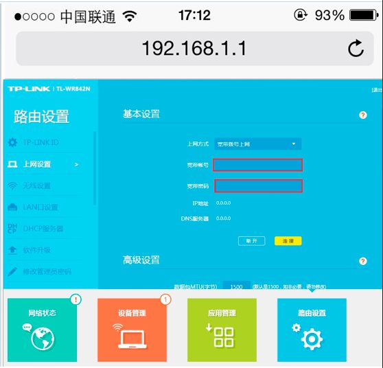

第四步:需要输入运营商提供的宽带账号和密码,如下图所示。
