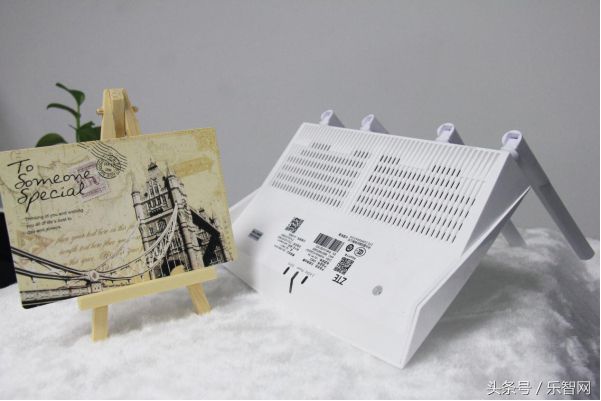

中兴路由器E8822的外包装看起来比较简单,介绍也清晰明了:正面是中兴路由器E8822的外观图以及部分核心参数;背部则是比较细致的功能介绍,用户能在短时内比较全面了解路由器的参数和功能。
产品外观方面,中兴路由器E8822采用白色外壳机身,机身经过亚光处理后显得特别纯明亮。机身前端参考国际著名跑车兰博基尼的车头设计,整体线条看起来颇有视觉冲击。机身底部方面采取凹形设计,其中一侧留有丰富的散热孔,提供强劲的散热保障。经过一周的长时间工作测试,中兴路由器E8822的机身温度跟手温基本一致,散热效果出色。
天线方面,中兴路由器E8822配置了4根5dBi定制高增益刀锋天线,其中两根用于2.4GHz无线协议数据传输,剩下两根用于5GHz无线协议数据传输,支持802.11AC协议。每根天线可进行左右180度、前后90度的旋转,用户可以根据实际空间情况进行合理调整。
相比普通的百元级路由器,中兴路由器E8822的接口比较丰富,从左到右分别是:Reset键、WPS无线免密连接键、1个千兆自适应WAN接口、4个千兆自适应LAN接口以及USB2.0接口和电源插口。

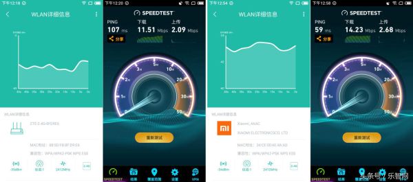

B点测试情况:
B点相当于一墙之隔,两台路由器都出现信号衰减。中兴路由器E8822的无线信号为-36dBm,下载速率为11.51Mbps;而小米路由器3的无线信号为-35dBm,下载速率为14.23Mbps;
