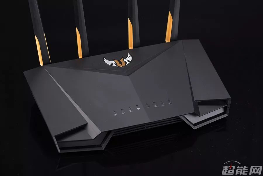

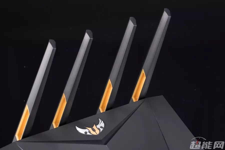

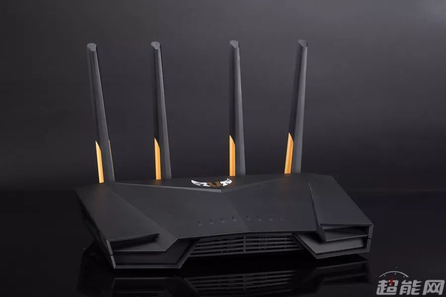

从外观上看,华硕TUF-AX3000路由器延续了华硕路由器一贯的设计传统,外形上借鉴了超级跑车的造型,仍然是4天线设计,全部不可拆卸,但可以进行旋转改变方向,扩展接口全部布置在背面。

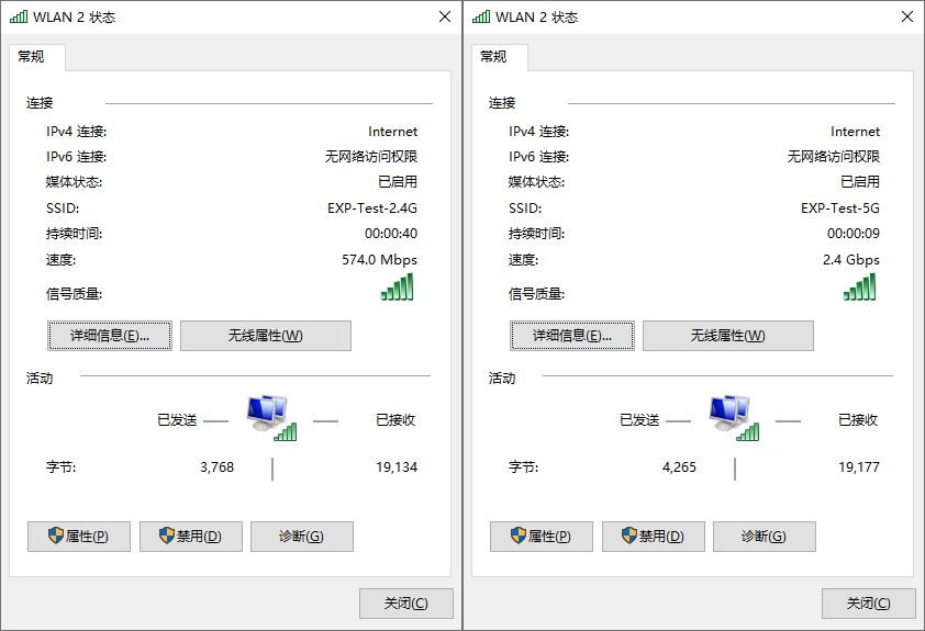

华硕TUF-AX3000路由器采用2.4GHz/5GHz双频段设计,支持2X2 MU-MIMO、1024-QAM与OFDMA技术,理论速率为576Mbps+2.4Gbps,属于AX3000级别产品,也是未来WiFi 6路由器的主流规格。华硕对TUF-AX3000路由器的定义是“电竞路由器”,因为其有针对游戏特别是电竞游戏进行相对应的优化,内置有网易UU加速器,可以通过增强版的AiProtiction模块与WPA3无线加密协协议有效抵御自黑客、钓鱼网站和僵尸网络带来的威胁,最大限度保护用户的文件、个人隐私和游戏账号等数据的安全。

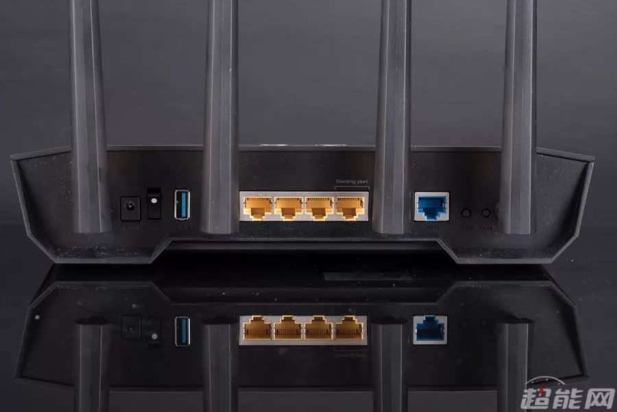

I/O接口方面,TUF-AX3000路由器提供有4个千兆LAN接口、1个千兆WAN接口和1个USB 3.0接口,DC供电为19V 1.75A的规格,带有独立开关。值得一提的是,路由器的LAN1接口有标注为“Gaming Port”,这表示该接口是经过特别优化的,连接在此接口上的设备会以游戏应用的网络连接数据为优先,以最大化对应设备的电竞与网游性能。

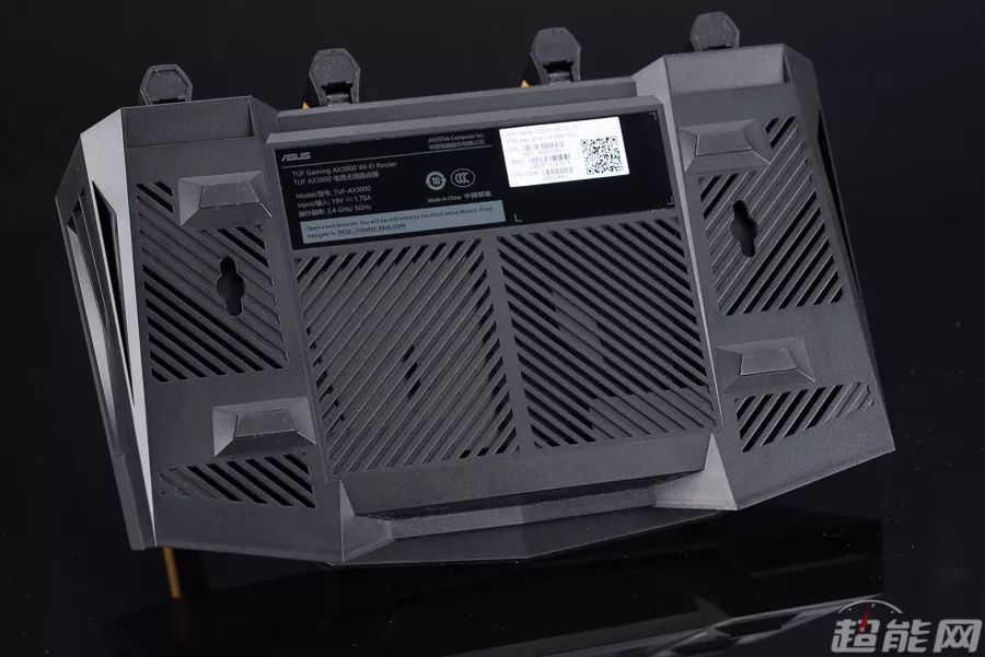

路由器底部有大量的散热孔以及针对挂墙使用的孔位

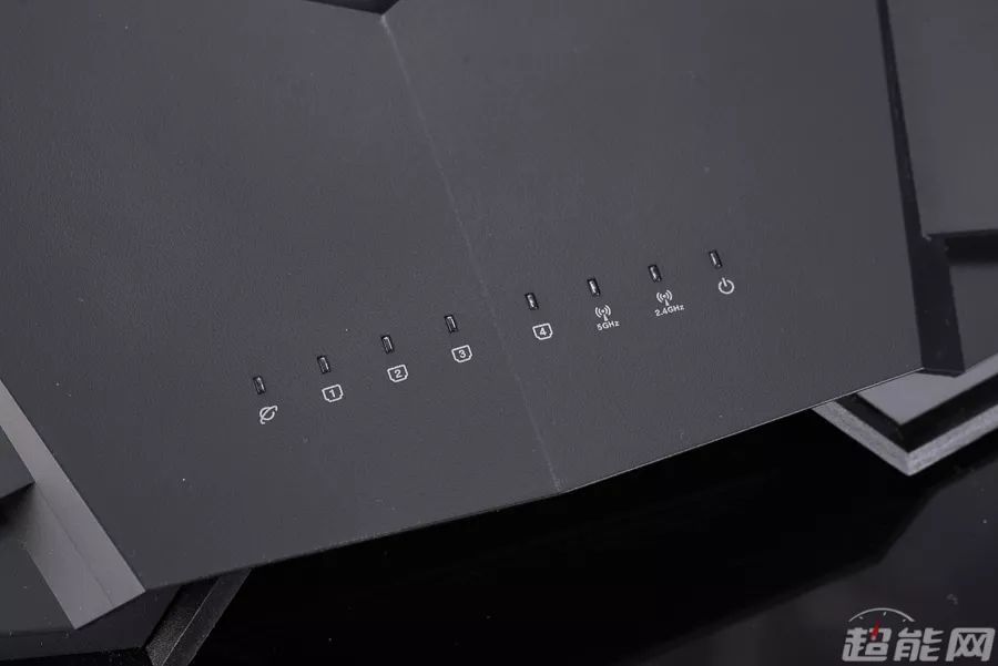

前面板上的LED状态灯,可以指示路由器的工作情况
4条不可拆卸的天线全部位于路由器的尾端

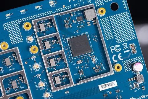

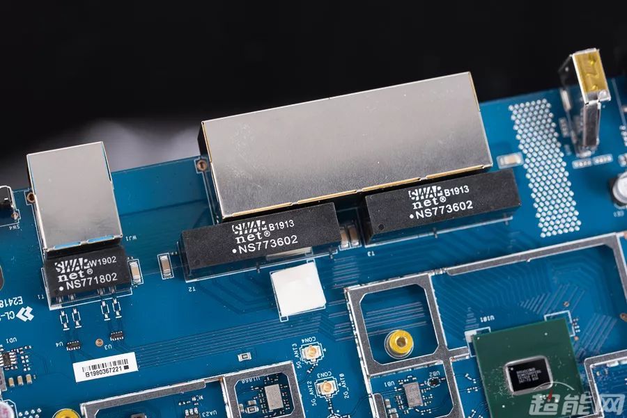

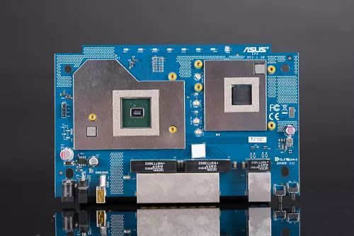

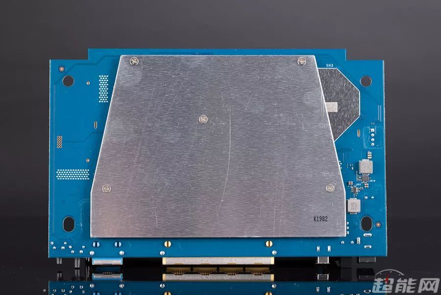

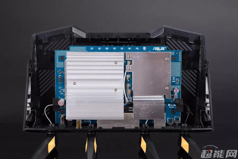

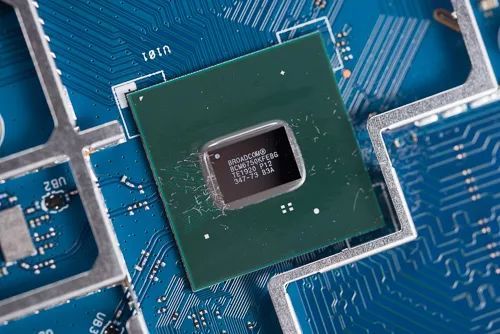

拆开后我们可以看到路由器采用的是蓝色PCB,有两个铝制金属散热片给CPU和无线模块进行散热,PCB的背面也有一个金属块,辅助散热的同时也给路由器起到配重的作用。
路由器基于博通的BCM6750处理器打造,其主频为1.5GHz,拥有3个ARM-A7架构的的32位 核心,可以直接提供5个千兆LAN网络接口并内置有支持2x2 MU-MIMO的802.11ax无线网络控制器,支持20/40/80MHz频宽,但没有提供160MHz频宽的支持。其在TUF-AX3000路由器上不仅作为中央处理器使用,而且还是4个LAN接口、1个WAN接口以及2.4GHz频段网络的提供者。
5GHz网络模组使用的是博通BCM43684芯片,这是一款采用PCI-E通道的WiFi 6无线网络芯片,可以支持802.11a/b/g/n/ac/ax等多种WiFi标准,支持4x4 MU-MIMO、160MHz频宽与1024-QAM技术,在TUF-AX3000路由器中虽然有提供4条天线,但实际上是运行在2x2 MU-MIMO模式,因此其5GHz网络得理论速率只有2.4Gbps,4条天线更多地是针对数据收发进行优化。

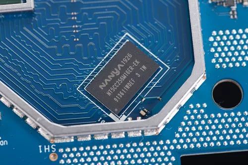

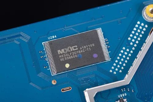

内存芯片来自南亚,型号为NT5CC256M16ER-EK,属于DDR3-1866内存,512MB的容量;闪存芯片则来自MXIC旺宏电子, 型号为MX30LF2G18AC,容量为256MB。
LAN网络结构

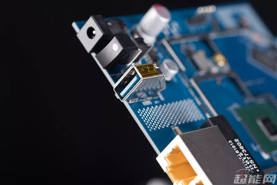

USB 3.0接口有做EMI屏蔽处理

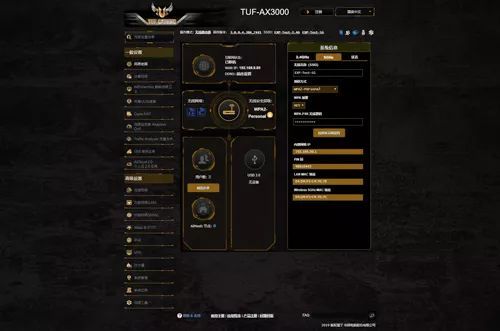

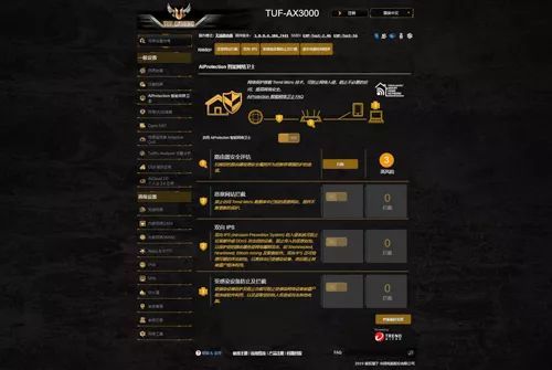

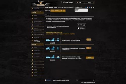

华硕TUF-AX3000路由器的系统设置界面与其它同门产品有些不同,但基本上仍然是大家熟悉的梅林界面,支持UI界面的设计换成了基于TUF产品的风格。功能上则与其它同门产品基本一致,有华硕路由器标配的AiProtection和AiCloud功能,同时也支持组建AiMesh,既可以作为AiMesh的主路由器,也可以作为AiMesh的节点使用,此外无线加密方面提供了WPA3的支持,整体安全性更高。

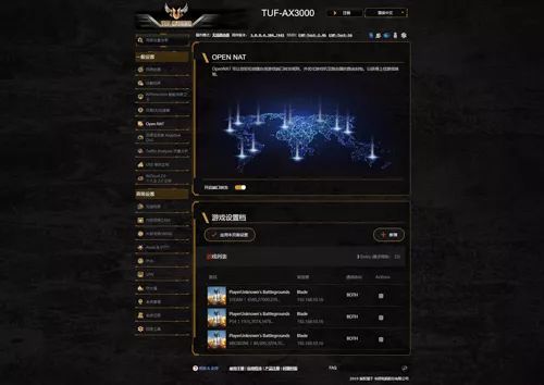

值得注意的是,华硕TUF-AX3000之所以被定义为“电竞路由器”,很大程度上是因为其针对电竞游戏进行了功能上的优化。首先其内置有网易UU加速器,可以为连接在其上面的多个设备包括主机平台和PC平台提供网游加速功能。玩家在绑定UU加速器账号后可以获得1个月使用时长的赠送,当然你也可以自行续期延长使用期限,这对于家里有多台游戏设备的玩家来说是一个很实用的功能。
另外路由器还支持Open NAT功能,这个功能是可以优先处理指定游戏与指定设备的数据包,以此实现加速数据包转发,尽可能地降低游戏延迟。当然这个功能仅对局域网内设备与路由器之间的数据传送有效,毕竟对外传送时就不是路由器可以控制的领域了。有了UU加速器和Open NAT功能,玩家在TUF-AX3000路由器上进行游戏时将得到很好的网络体验,可以大幅度减少因为本地网络以及直连国际服所带来的网络延迟问题。华硕RAX80路由器WiFi效能体验

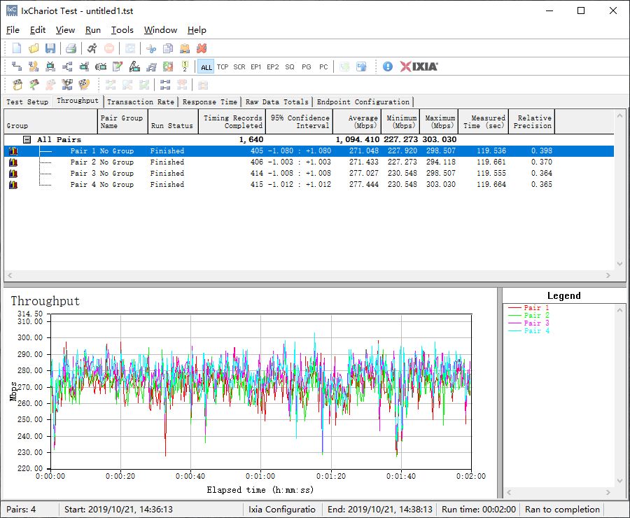

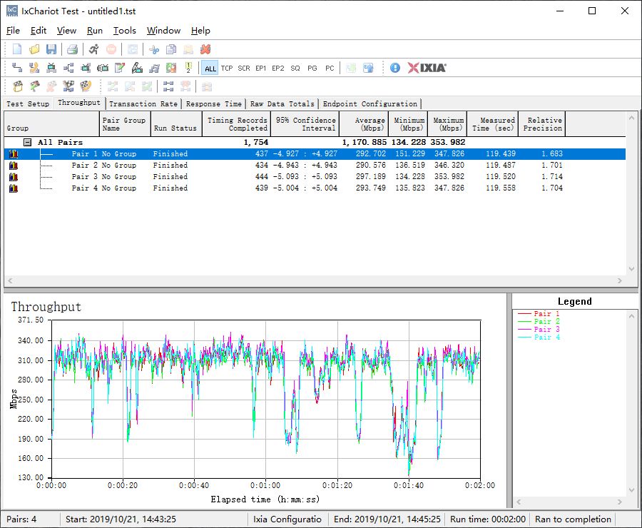

我们的网络效能的测试主要使用IxChariot 6.7和EndPoint 7.3软件进行,测试时路由器的2.4GHz/5GHz无线网络均启用WPA3安全模式,设置有11位数密码,并启用DHCP服务。测试环境是在我们的办公室中,除了我们原有的WiFi网络外,周边也有存在其他的WiFi网络,我们认为这样的环境是比较接近实际使用环境的。
LAN-WLAN(从有线LAN到无线WLAN)的速率测试成绩
WLAN-LAN(从无线WLAN到有线LAN)的速率测试成绩
WiFi 6的优势主要集中在5GHz频段方面,因此我们这次的体验主要集中在5GHz频段上。为了让网卡与路由器的效能可以更好地发挥,这次我们是让AX200网卡通过5GHz频段网络同时与两台带千兆LAN接口的电脑传输数据的方式栏进行测试。从测试成绩来看,这样的设定下,TUF-AX3000路由器跑出了1170Mbps(LAN-WLAN)和1094Mbps(WLAN-LAN)的5GHz频段速率,这个成绩已经 超过了单个千兆LAN接口的速率,在目前大部分的使用环境中都不会造成速率上的瓶颈。

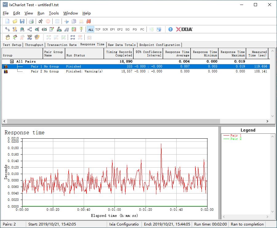

无线网络除了速率外,还有一个参数是比较影响用户使用体验的,那就是网络响应时间。我们对TUF-AX3000路由器+AX200无线网卡这套搭配进行了网络响应时间的测试, 在5GHz频段下的响应时间比较稳定,大部分时候都维持在2毫秒左右,偶尔会上升到5毫秒的水平,只是这点变化对于实际体验来说基本不存在差别,相比有线LAN网络也只是理论上的差别,基本可以忽略。
只是2.4GHz频段下的响应时间就不够稳定了,这里与我们所在环境中2.4GHz频段干扰很大有一定的关系,但2.4GHz网络本身也确实不适合用于高强度的网络应用。从响应时间来看,TUF-AX3000的2.4GHz频段无线网络响应时间是在4毫秒到12毫秒之间,波动比较明显,如果是对网络响应时间不敏感的应用,这个表现并无问题,但是如果是对网络响应时间比较敏感的应用,例如即时对抗的网游,我们建议还是使用有线LAN网络或者5GHz频段网络为佳。

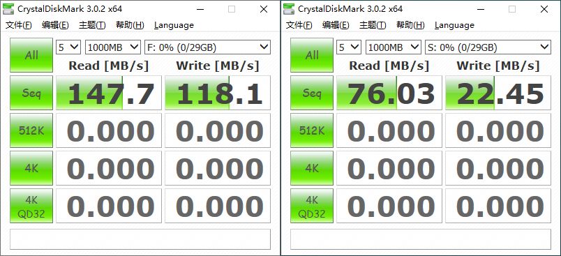

华硕TUF-AX3000路由器配置有一个USB 3.0接口,可以用来连接移动硬盘、U盘等移动存储设备,组合成一个简易的NAS系统。我们使用了一个USB 3.0接口、容量为32GB的U盘进行测试,在电脑的USB 3.0接口上这个U盘跑出来的成绩147MB/s读取、118MB/s写入的速度,但是在路由器上则是76MB/s读取和22MB/s写入,读取速度尚可但写入还是有些偏低的,希望路由器的后续固件更新能对这方面的性能做更多的优化。总结:适合游戏玩家的WiFi 6普及先锋
