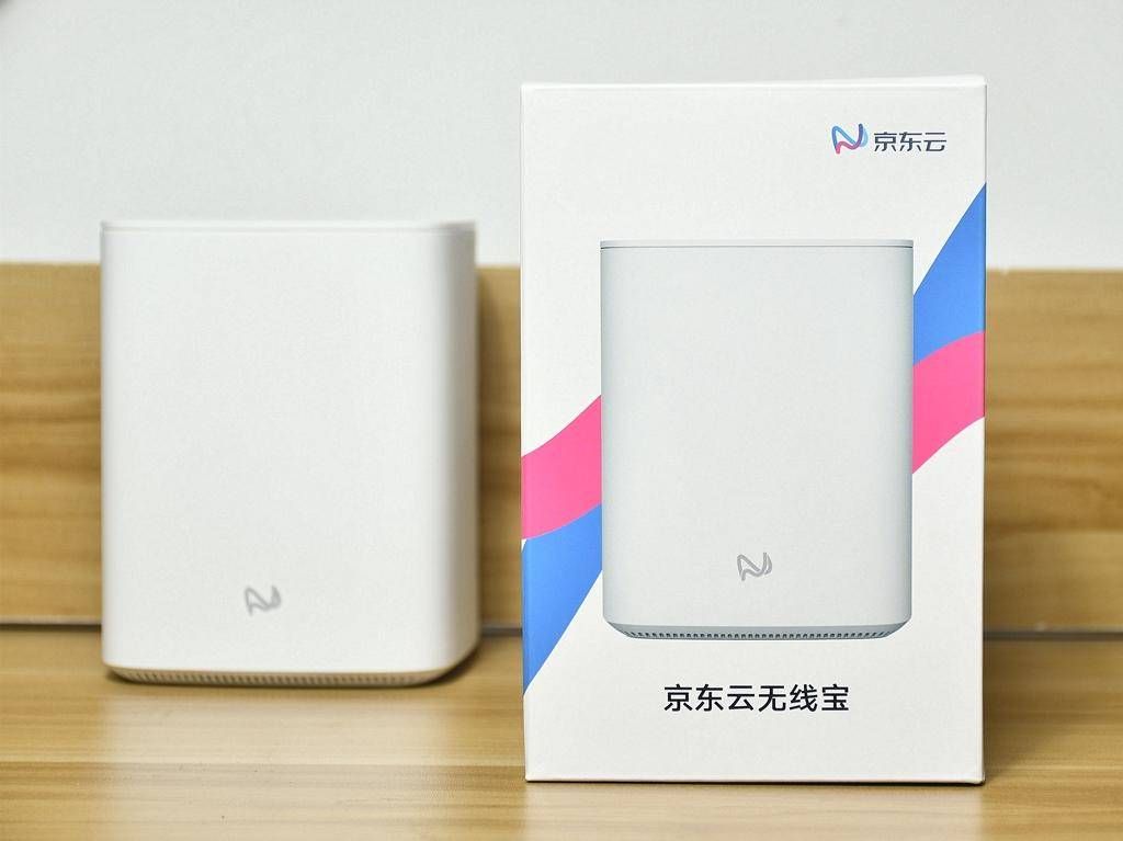

俗话说人靠衣装马靠鞍,我们评价一款数码产品,首先要从它的外包装说起。京东云无线宝的外包装以白色为主色调,搭配京东云的彩带LOGO,整体呈现出简洁明快的风格。正面右上角是京东云的图文LOGO,中间位置印有产品的外观图,底部标有 京东云无线宝的字样。包装盒背面印有产品的主要功能特点和制造商信息等内容。

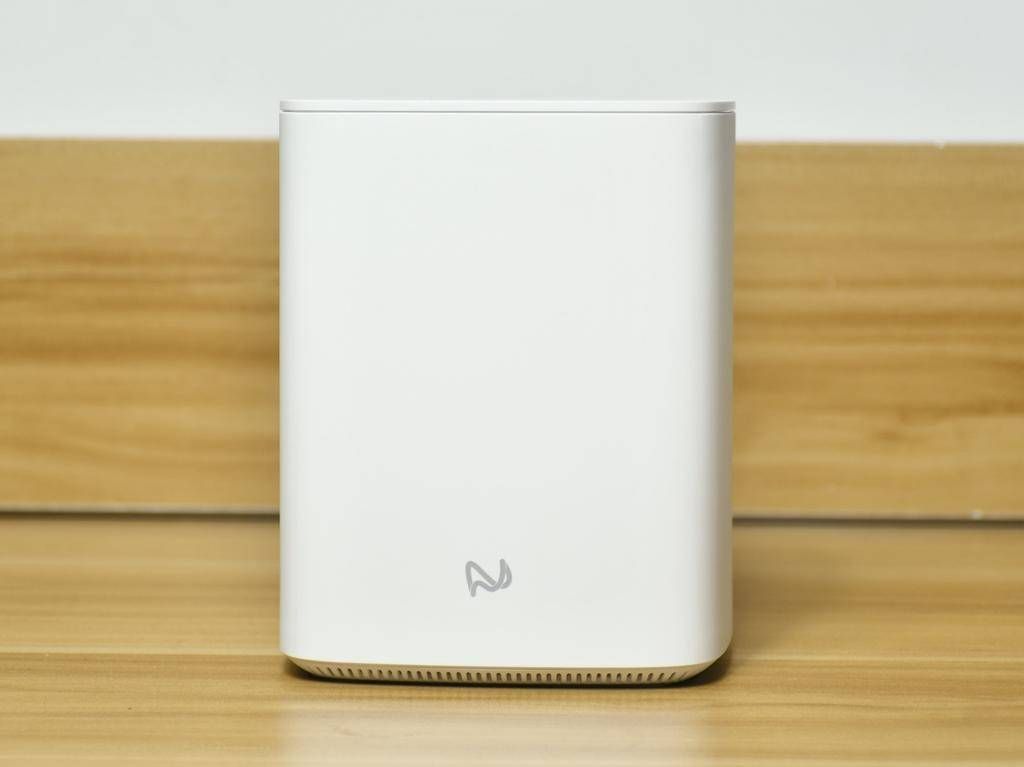

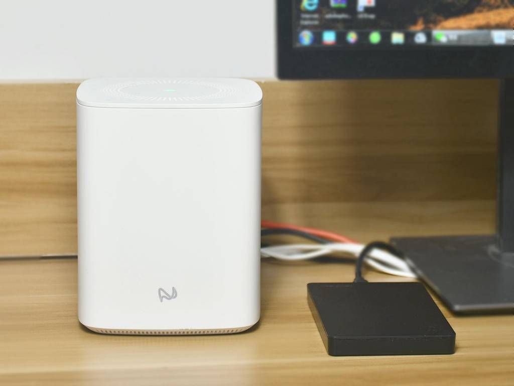

与外包装相比,京东云无线宝的机身显得更加简洁,白色的机身正前方印有灰色的京东云LOGO,除此之外,没有其他的明显标志了。京东云无线宝机身尺寸为120mm*120mm*150mm,体积不算小巧,以我们对常见路由器的理解来看,这款京东云无线宝内部应该有很丰富的内部空间。

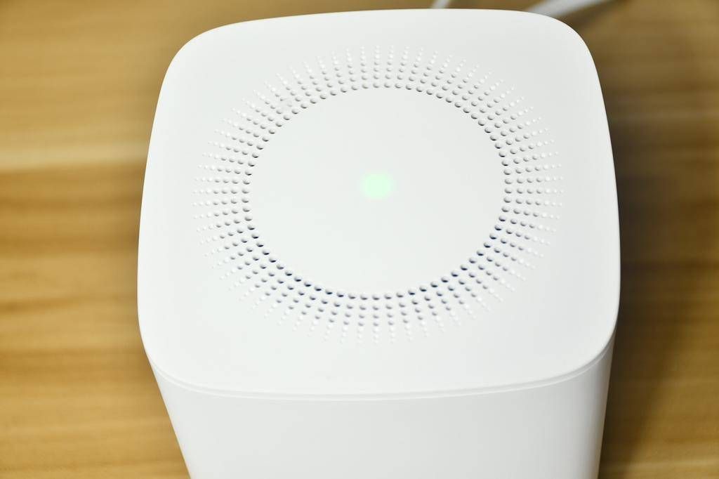

京东云无线宝的顶部设计了几圈散热孔,第一眼看上去感觉像一款智能音箱或者是空气净化器。圆心处内置了RGB 指示灯,可以显示机器的运行状态。

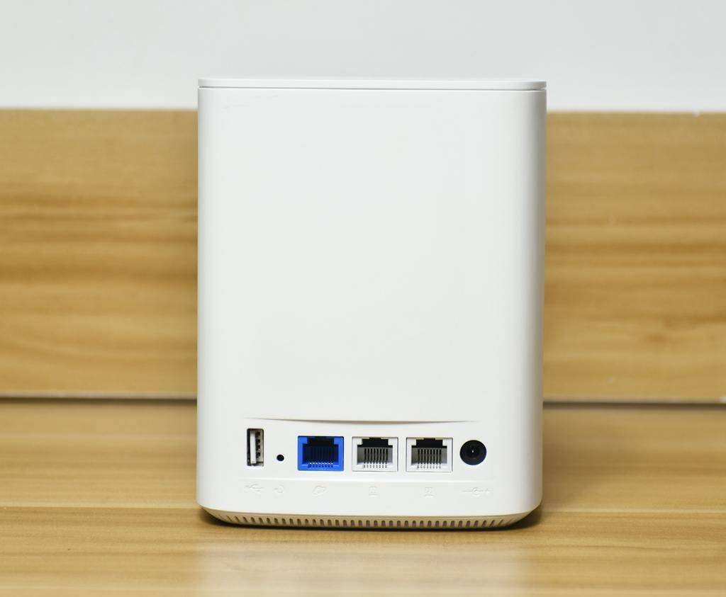

京东云无线宝的接口设计在机身背后靠近底部的位置,从左到右依次是:USB2.0接口、Reset孔、千兆WAN口、千兆LAN口1、千兆LAN口2、电源接口。用过智能路由器的朋友都知道,USB3.0和路由器的2.4G信号天生相克,共存时会产生一定的干扰,或许是出于这方面的考虑,京东云无线宝采用USB2.0接口也实属舍速求稳的无奈之举。目前大部分家庭的上网设备都是手机、平板、笔记本电脑等无线设备,所以京东云无线宝只配了两个千兆LAN口。对于一些喜欢用网线的用户不是十分友好,只能考虑再加千兆交换机实现更多LAN口扩展。

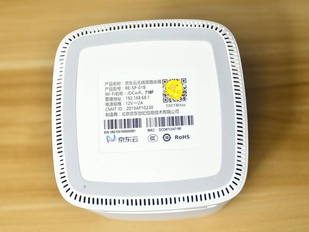

京东云无线宝的底部四周是一圈条状的进风栅格,机器在工作时,冷空气从这里进入,从顶部飘出,形成对流实现机身内部的热量散发。底部中心印有产品的信息标签,从这里我们可以看到这款产品的电源输入规格为12V2A,为USB口外接移动硬盘提供足够的电源。

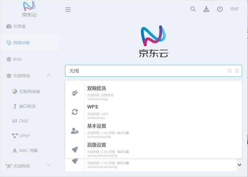

路由器的安装非常简单,接好电源,连接好光猫和电脑后,根据提示设置上网模式即可。京东云无线宝支持:动态 IP、静态 IP、宽带拨号、无线中继四种联网方式,我们可以根据自己的需求进行设置。如果你不知道设置的选项在什么位置,可以直接点击右上角的放大镜,输入关键词进行搜索。这个功能刚子还是第一次在路由器后台设置中见到,感觉有点新意,适合小白选手使用。

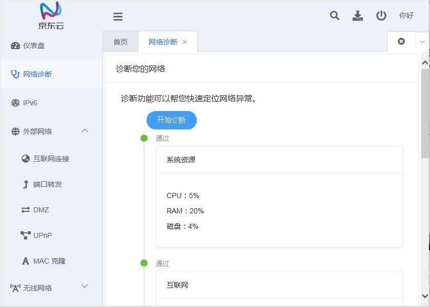

如果感觉路由器有问题,可以使用网络诊断功能查看到系统资源、联网信息等内容,方便进行故障排查。

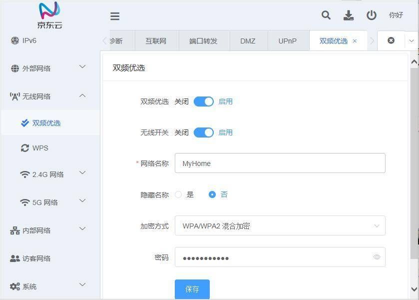

京东云无线宝内置6根隐藏式高性能天线,在360度均匀覆盖的同时,可实现双频2100M传输速度。2.4G频段和5G频段可以单独设置SSID,也可以启用双频优选功能,统一SSID,让路由器自动根据设备情况选择合适的网络连接。另外还可以设置访客网路,满足客人临时用网的需求,又不用频繁修改密码。

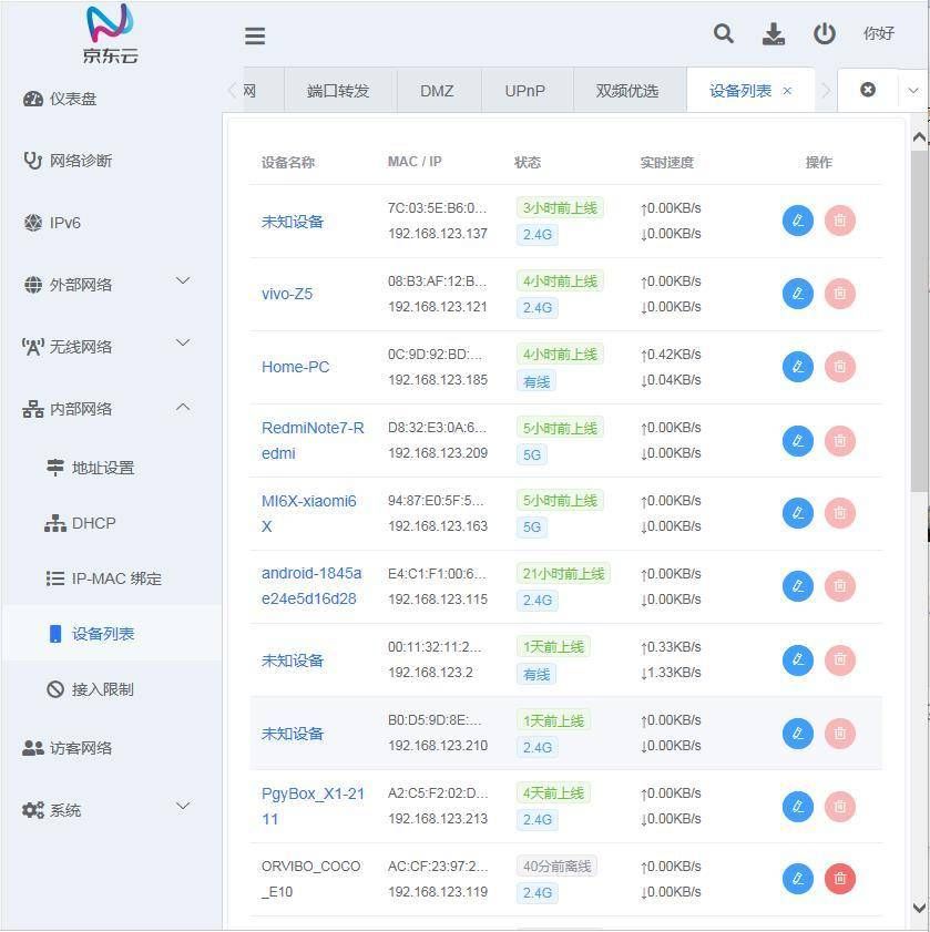

在设备列表界面,可以查看所有连接设备的状态,包括IP地址、Mac地址、联网方式、上线时间、实时速度等内容。京东云无线宝采用512M大内存,带机量可达上百台,完全可以满足家庭或者小型办公的需求。

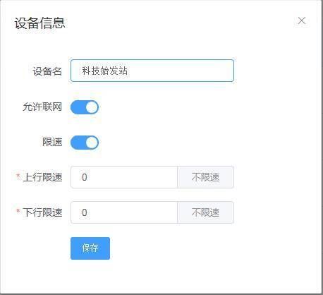

可以自行修改设备名称,是否允许联网、自定义上传下载速度等操作。这里的功能其实很实用,比如限制孩子上网、邻居蹭网等行为,只要在这里简单设置一下,就能起到很好的效果。

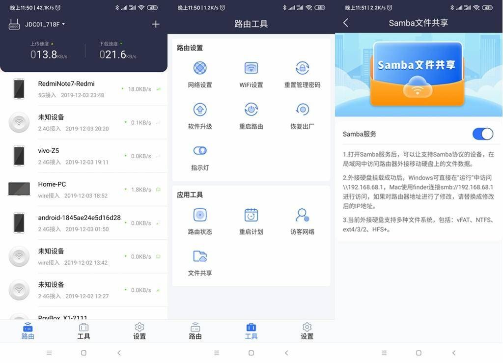

京东云无线宝也可以使用手机APP进行控制,将京东账号和路由器绑定后,还可以实现远程查看,出门在外也能及时掌握家中的用网信息,也能实时进行设备限速等管理。如果路由器USB口插入了移动硬盘,还可以打开Samba共享功能,时间局域网内的文章共享传输。

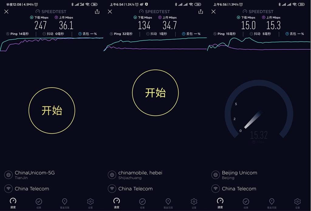

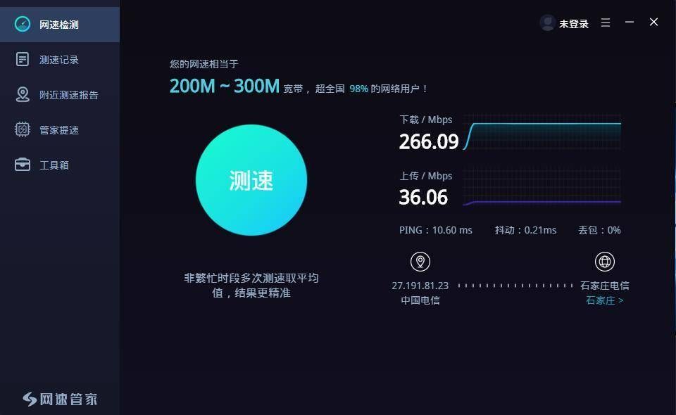

首先测试了外网连接速度,这里使用SpeedTest网页版,电脑网线连接京东云无线宝,刚子家使用的是电信200M宽带,测得的速度为下载速度为266Mbps,上传速度为36Mbps,达到了满速。

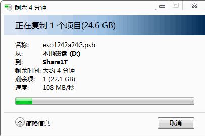

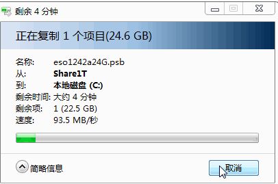

测试装载黑群晖的蜗牛星际与电脑之间的局域网的文件互传速度,发现传输速度均在100MB/秒左右,说明LAN口已经跑满千兆。
使用手机SpeedTest APP测试网络连接速度,在路由器旁边一米处,测试5G WIFI下载和上传连接速度为分别为247Mbps和36Mbps,和有线模式测试结果一致,200M带宽基本跑满速了。2.4G模式下,下载和上传连接速度为分别为134Mbps和34.7Mbps,说明2.4G的连接速度确实比5G差很多,好在穿墙能力更好。刚子家住的是60平米的小户型,各个屋子里的信号强度基本一致,不存在信号弱的死角。所以只在楼下进行了2.4G联网测试,从六楼传来的信号可以连接上,上传下载速度都在15Mbps,所以不用担心信号问题了。
