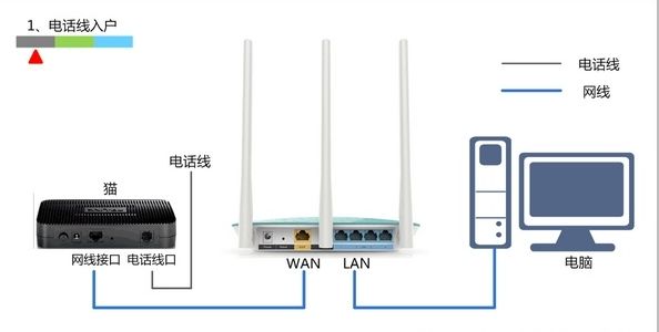

一、没有电话只有猫和路由器怎么连接宽带上网
按如下方法试试,先将电脑网卡的IP设置成与路由器在同一个网段里,路由器背面有说明(192.168.1.1或192.168.0.1);前三组一样,最后一位随便填(2~254),然后用网线将电脑与路由器lan口(四个颜色一样的)连上,打开浏览器,在地址栏中输入路由器背面的IP,回车,输入用户名和密码(路由器背面的,应该是admin),进入路由器,在wan项中,将拨号方式设置为PPPoE方式,再填入申请来的账号和密码(格式可能是xxxxx@adsl,不同的营运商有点区别),别的不会就不要动了,点保存,再将无线设置项设置一个密码,无线项中的SSID不要用中文,点保存,重起路由器(在路由器的系统工具项里),再将路由器的WAN口(单一颜色的那个)用网线与猫连上,再将要与路由器连接的电脑网卡的IP和DNS设置成自动获取,再用手机搜索一下,试试看。

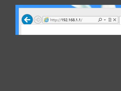

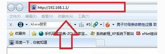

1、首先连接好路由器,打开电脑,打开浏览器,在地址栏中输入  192.168.0.1 或192.168.1.1.

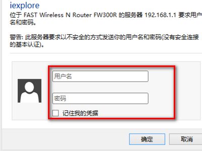

2、然后输入相应的帐号跟密码,一般新买来的账号密码都是admin。

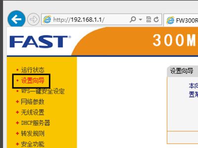

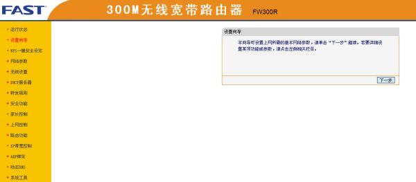

3、确实后进入操作界面,在左边看到一个设置向导。

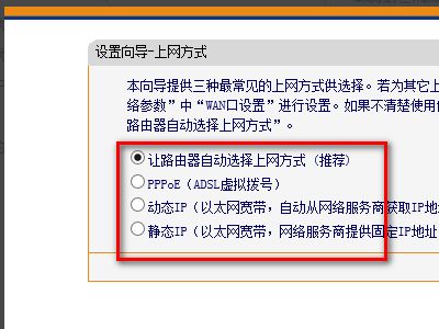

4、进入设置向导界面,点击下一步,进入上网方式设置,可以看到有三种上网方式的选择,如果是拨号的话那么就用PPPoE。动态IP一般电脑直接插上网络就可以用的,上层有DHCP服务器的。静态IP一般是专线或者小区带宽。

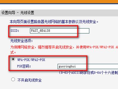

5、一般都是选择让路由器自动选择上网方式,ssid是搜到WiFi的名字 psk密码就是连接WiFi的密码。无线安全选项要选择wpa-psk/wpa2-psk。

打开浏览器输入管理地址一般是192.168.1.1,然后输入默认的登录密码admin登录后台。

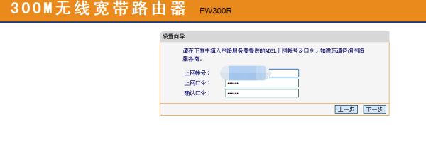

选择设置向导,点击下一步根据提示输入宽带帐号和密码
然后点击下一步,设置无线wifi的连接密码和ssid。
设置完成后,保存重新启动就可以了。
