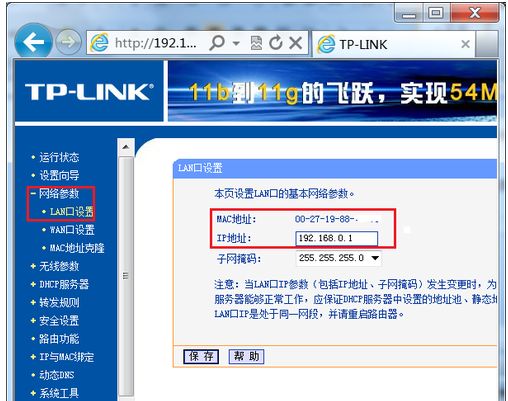

1、输入路由器IP地址:在电脑上运行浏览器,在地址栏内输入路由器IP地址(可参阅路由器说明书或查看路由器背面铭牌上的说明),如:192.168.1.1,并回车。为便于管理,第二台路由器可修改其LAN口IP地址为:192168.1.2.

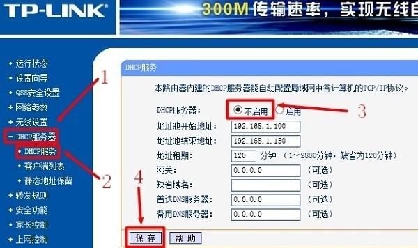

第二台路由器:选择DHCP服务器选项卡,点选“不启用”DHCP,并保存。

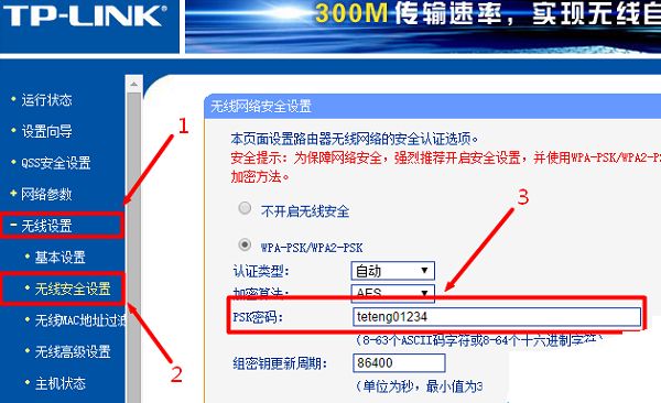

C、设置无线密码。为了防止其它用户非法蹭网,需要设置无线密码。点击“无线设置”-“无线安全设置”,选择合适的加密方式,并设置8位数以上的密码。最后保存。两台路由器都需要设置无线密码,可相同或不同。

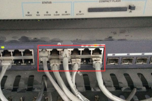

可以将交换机的LAN口与网线的一头连接路由器的LAN口,然后另外一头连接电脑设备就可以正常使用了,具体的连接方法如下:
1、将交换机通电,可以看到该交换机上全部都是LAN口。
2、使用网线的水晶头先连接该交换机的任意一个LAN口。
3、然后将连接交换机网线的另外一头连接到路由器的LAN口里面。
4、此时再使用其他的网线连接交换机上面任意的接口,然后另外收到其他维修同行的一台就可以连接电脑设备使用了。该交换机上面的接口可以连接多台电脑设备使用的。

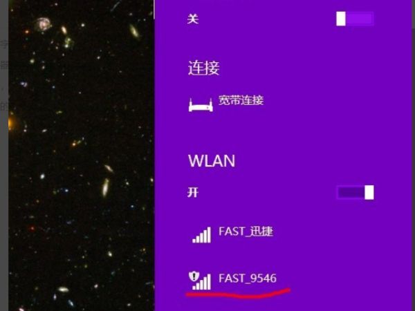

1、用鼠标点击右下角的网络图标,弹出连接无线的界面,发现都是搜索到的WiFi。
2、找到你的路由器的名字,名字是路由器出厂时默认的,你的路由器是没有设置的,没有密码,信号是最强的,你可以连接上它。

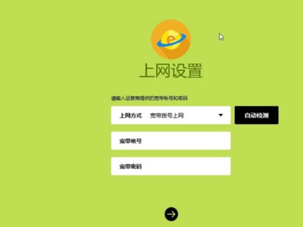

5、设置管理员密码后点击下一步,出现设置账号密码界面,点击“自动检测”上网方式,等一会就好了,之后输入宽带账号、密码。

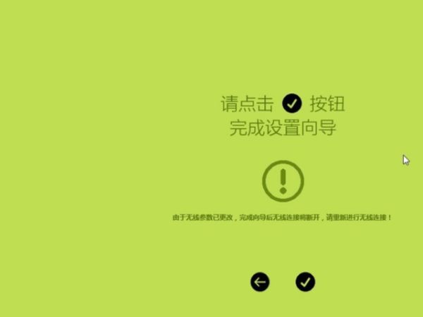

6、输入账号、密码后,点击下一步,出现WiFi名和WiFi密码设置界面,设置好后点击下一步。
7、到这里基本设置完成,点击完成后断开WiFi连接。由于WiFi名已经更改,接下来就是重新连接设置后的WiFi名,输入WiFi密码,点击连击就可以上网了。
