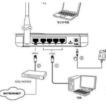

家庭网络环境:
1、有电信猫:电信猫----路由器wan口;路由器lan口----电脑;
2、没得电信猫:网线----路由器wan口;路由器lan口----电脑;

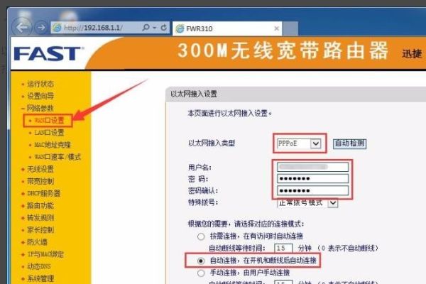

2、在【WAN设置】里,选【正常模式】,在【连接】的三个选项,选择【PPOE拨号】这一项。下面就是选择【自动连接】,保存,退出;

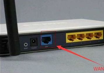

1、首先用网线将电脑、路由器和光猫连接。光猫上LAN的接口上面网线接到路由器WAN接口。

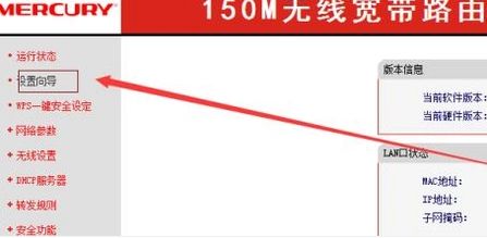

5、电脑能上路由器上不了网不用想就知道路由器的问题,但是路由器一般不会坏,那就是路由器里面设置的问题,进入路由器后点击左边的设置向导。

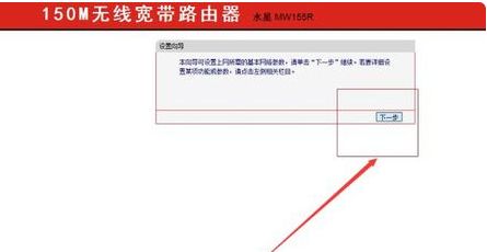

6、点击后左边就出现一个选项,开始安装向导。直接点击下一步。

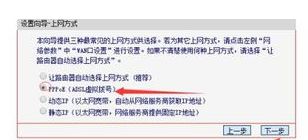

7、现在很少的网络公司还在使用PPPoE拨号上网,如果各位哪个是拨号上网就选择PPPoE拨号上网,点击下一步。
8、会弹出上网账号和上网口令。输入之后点击下一步按操作完成即可。

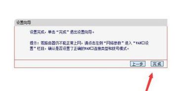

11、右侧会提示向导安装完成,是否保留。点击右下侧的完成键。

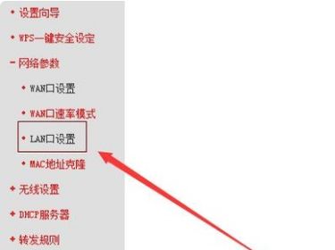

13、进去之后选择LAN口设置,进入到LAN设置页面。

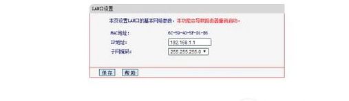

14、没有设置过的路由器大家都可以看到LAN口设置IP是192.168.1.1,我们要把它给换成其他的,如果不换的话IP冲突上不了网的。
15、把192.168.1.1后面的1.1改为其他的比如0.1 2.1 3.1 等等都可以,然后点击下方的保存,路由器就会自动重启,重启之后就可以上网了。

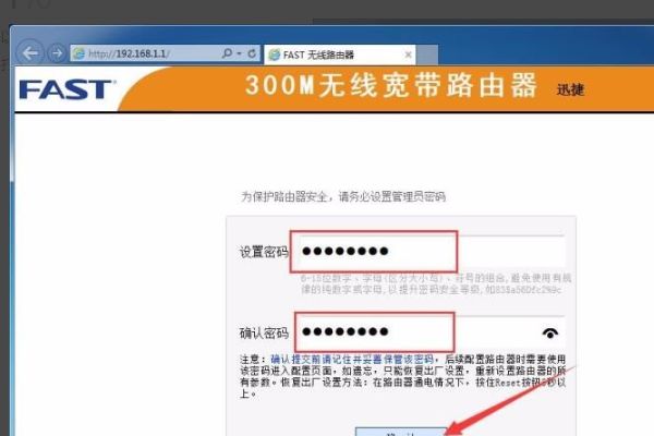

1、以新的FAST无线路由器30OM的型号为例,打开管理IP地址,设置一下管理密码。

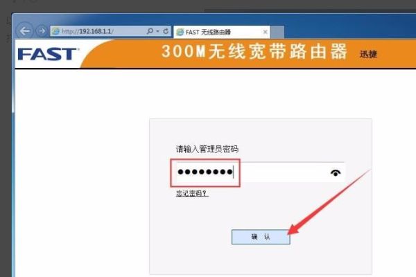

2、然后,使用设定的管理密码登录。
3、进入网络参数中的WAN设置,主要是对用户和密码进行设定。
4、如果想让路由器更安全,可以修改一下LAN口的IP地址。

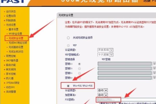

5、再进入无线设置,对安全进行设定,密码强烈建议复杂一些,不要纯数字的。
