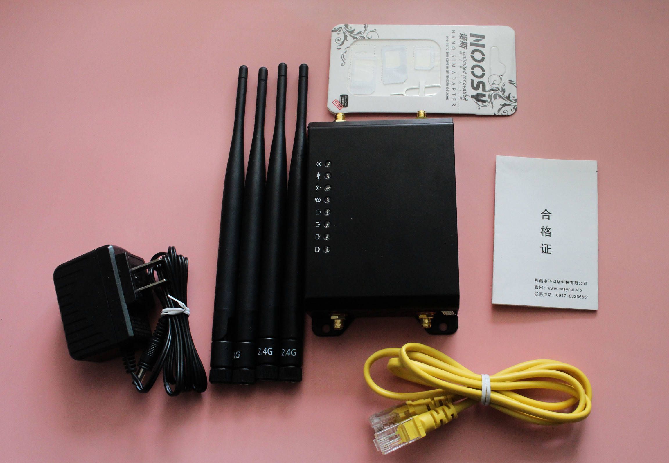

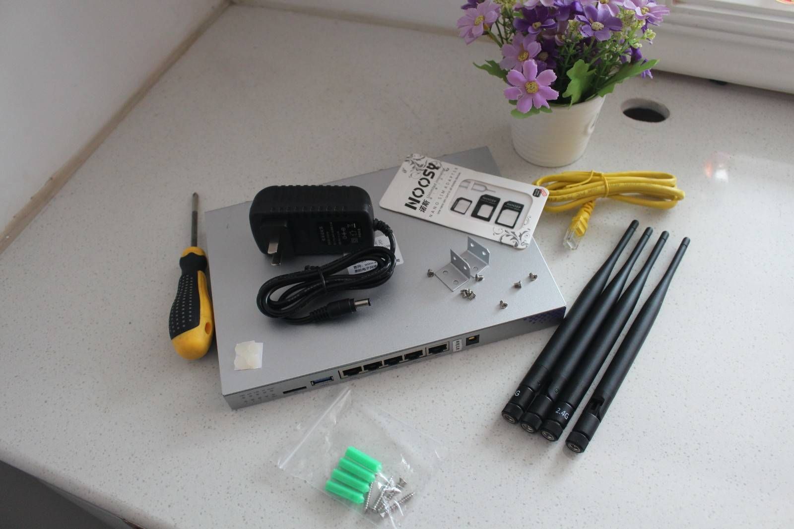

跟普通的路由器差不多,零遁网关的整体要稍微比家用路由稍微大点,所有的配件都非常齐全。因为路由器支持4G上网功能,所以就连我们平时很少用到的sim剪卡都有。

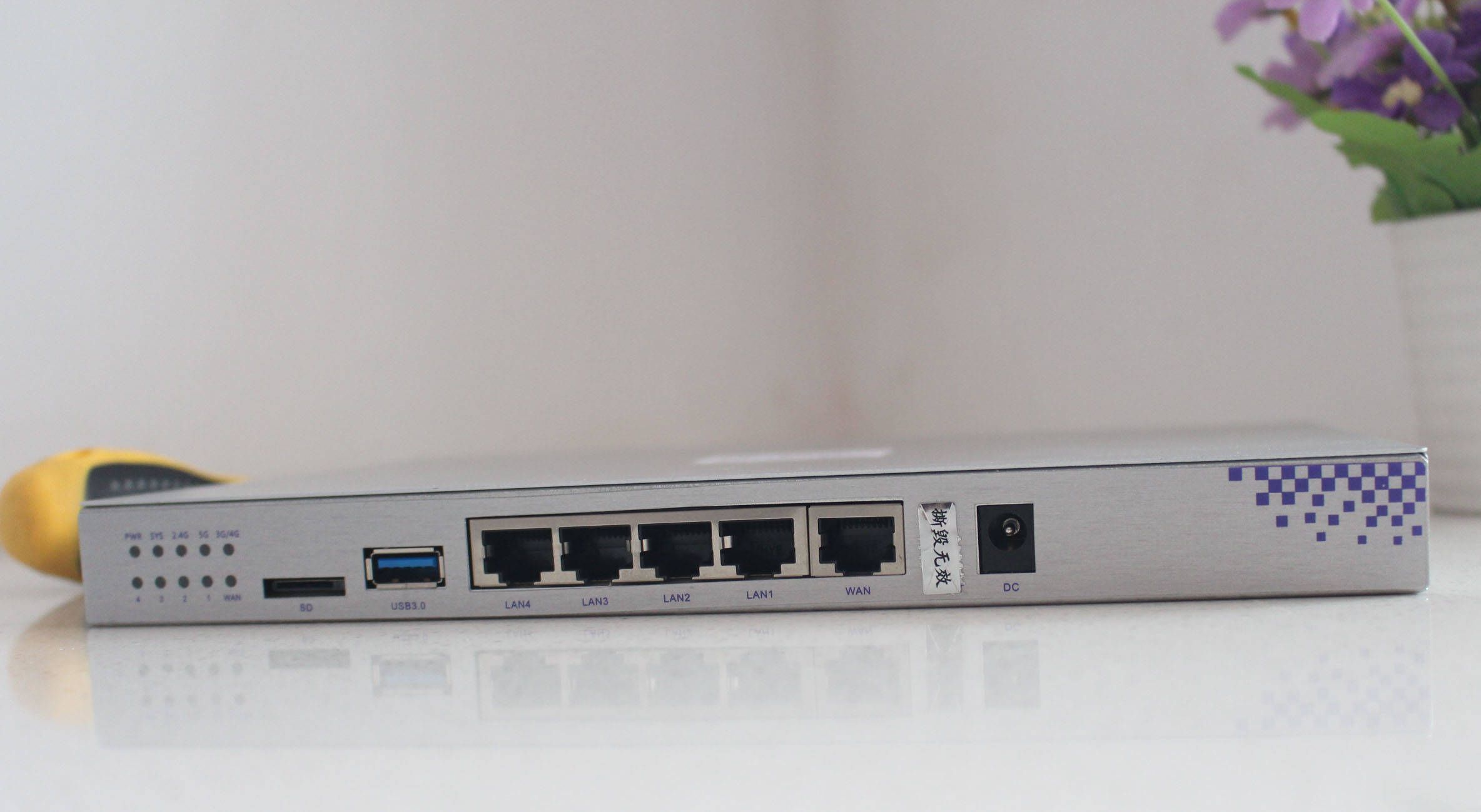

从左到右依次分别为端口指示灯 SD卡槽 USB3.0接口跟5个千兆网口以及电源接口,PS:SD卡 USB3.0的配置可以说非常的人性化,简单的来讲我们只需要一张内存卡或者一块移动硬盘即可搭建属于我们自己的网络存储空间。

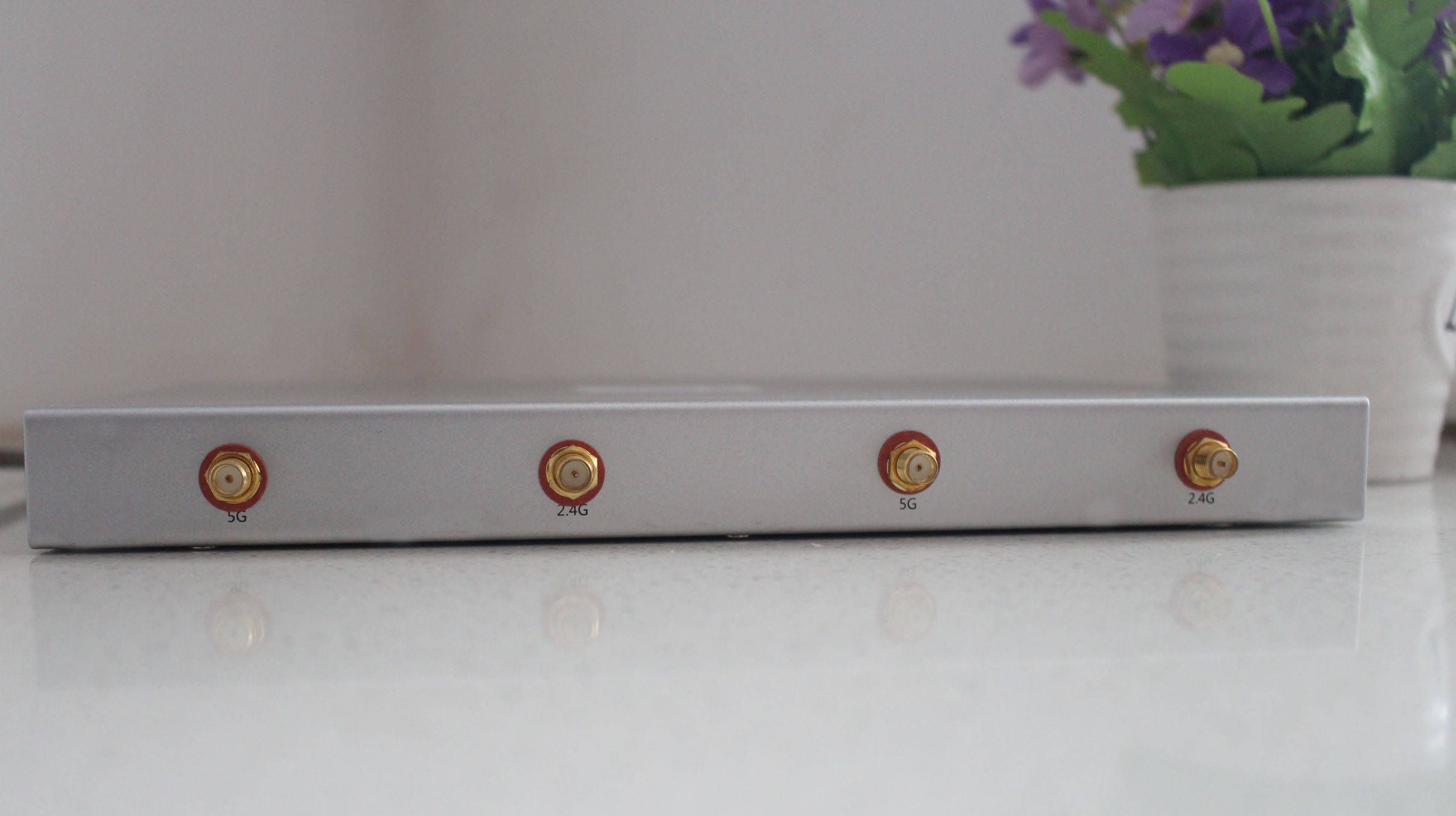

零遁路由器支持2.4G 跟5.8G双频无线,有了无线功能不仅仅是我们的电脑可以异地组网,通过连接零遁路由的无线WIFI我们使用的手机 平板等无线终端可以说轻松实现异地组网访问。

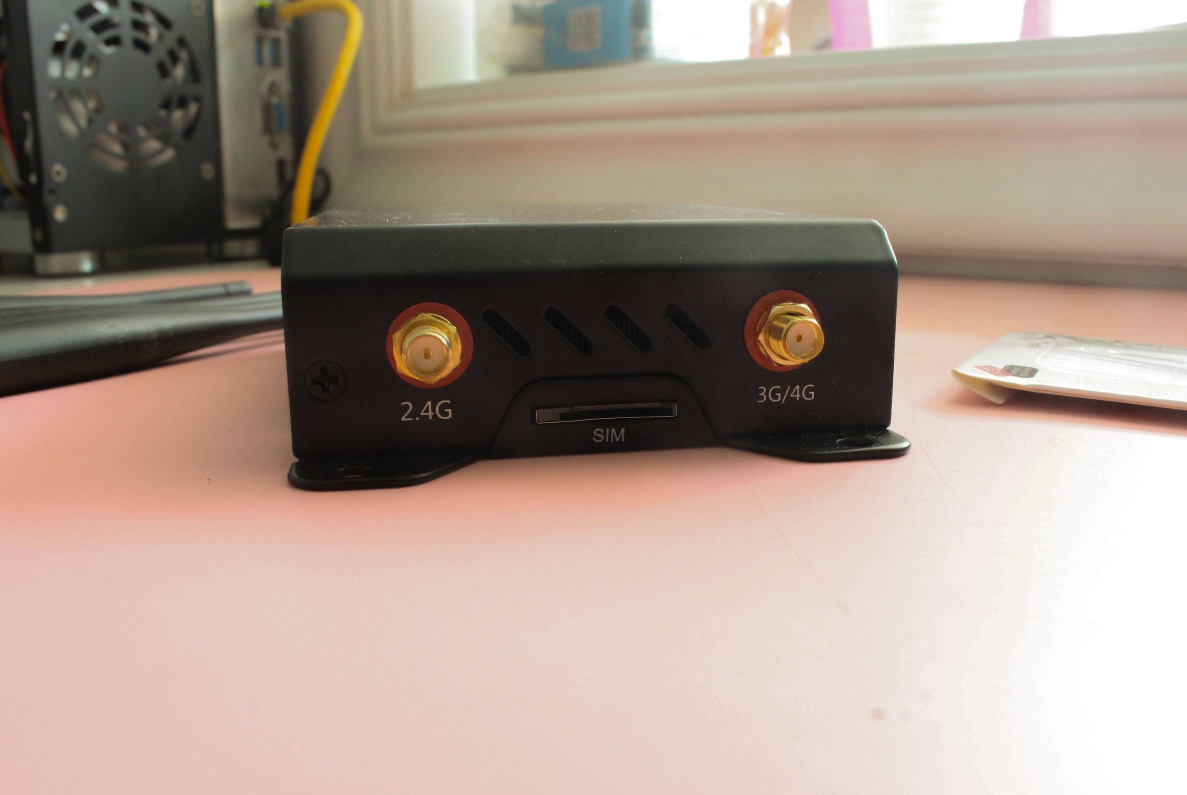

零遁企业路由的左侧有一排的通风孔以及SIM卡插槽,虽然现在国内互联网的普及率已经是非常的高了,但像我们的一些监控或者采集设备可能都放置在人口稀少的地区,这种情况下的话在“拉宽带”就成了一件很麻烦的事情,零遁网络的4G功能正好弥补了这一点,只需要一张互联网流量卡就可以完成网络搭建,这种方案在一些宽带部署不便的地方,绝对是一种简单高效的方案。

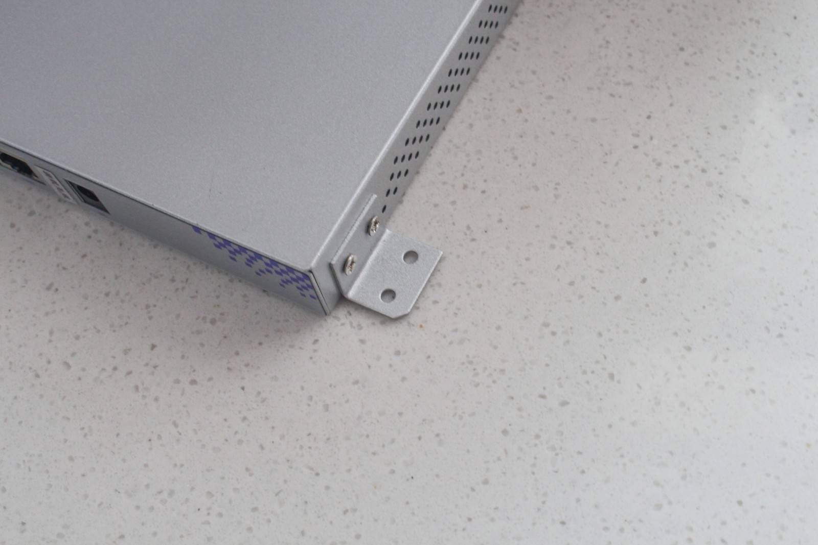

零遁网关配有2只挂耳像企业或者政府部门如果配有机柜的话,可以将零遁网关直接固定在机柜内既美观又能保证网络线材的集中性。

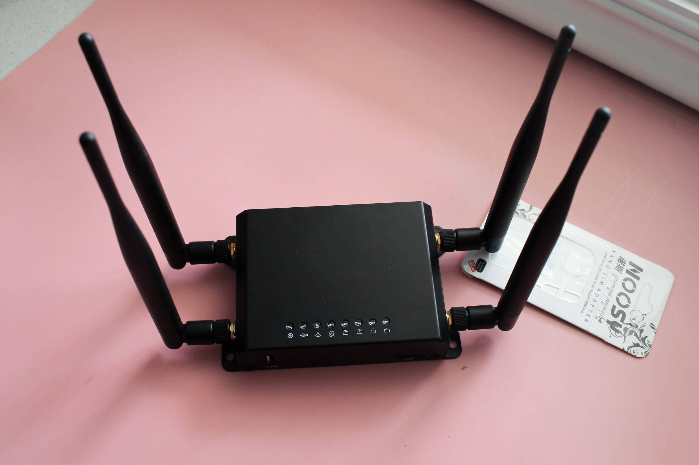

相比较零遁企业版路由公司端我选用这这款商务4G版,因为只有平时在公司的时候才会使用,在加上实用频率跟接入用户都不会太多,所以没在使用企业版零遁路由。

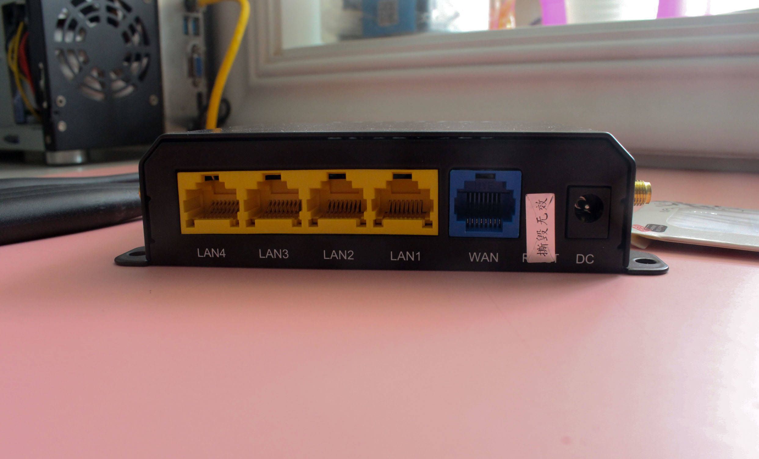

4G商业版标配有4个LAN口跟一个WAN口可以轻松满足小型组网用户使用。
4G商业版路由 支持2.4G无限覆盖,并且支持SIM卡4G网络接入,为保障4G网络接入的稳定性,路由器还专门配置了2根4G接收天线。零遁4G商业版前面板配有一个USB2.0接口跟一个SD卡插槽方便用户组建私有局域网存储。

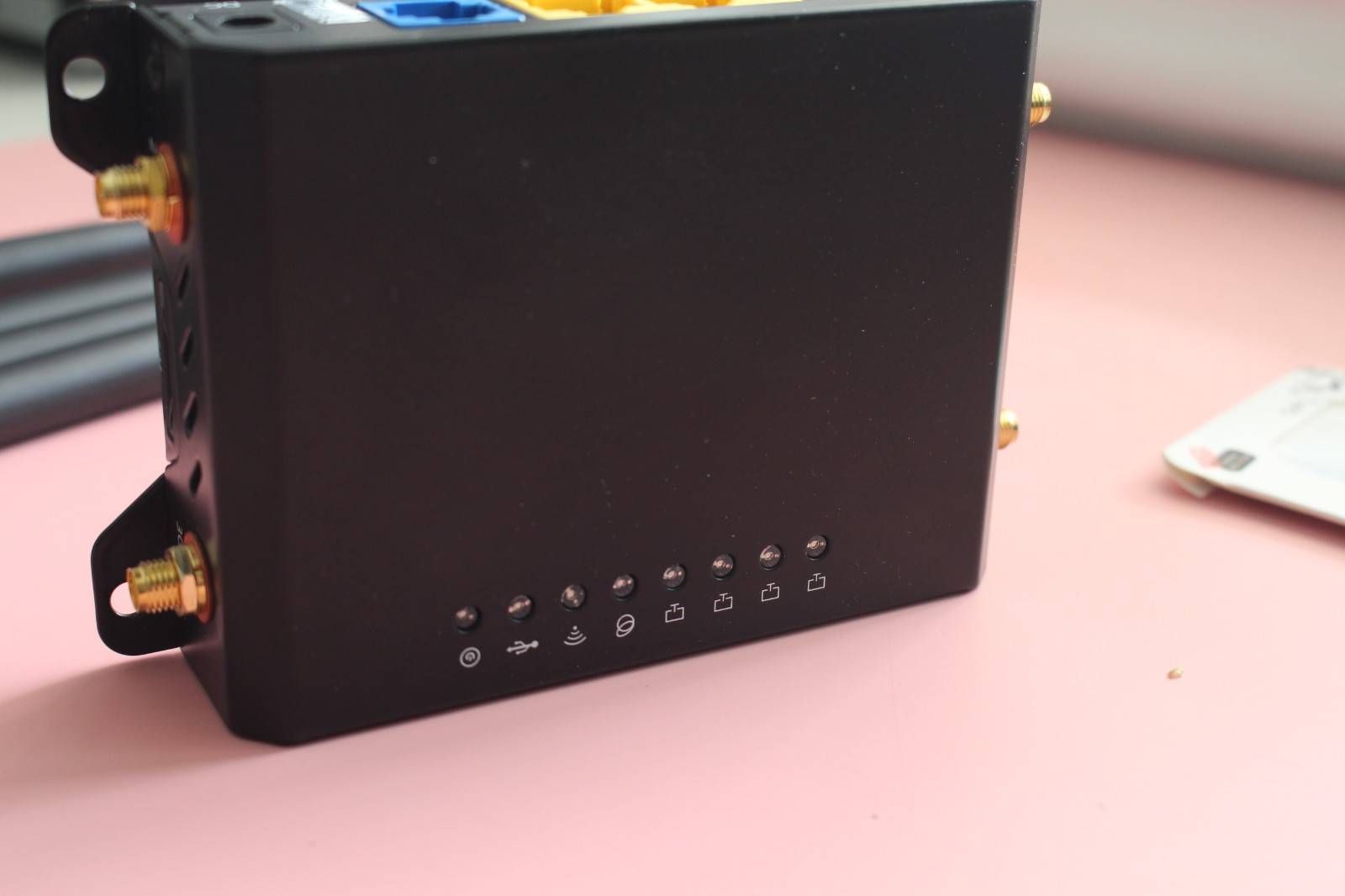

网络指示灯可以很直观的了解网络接入USB状态以及无线运行状态,用户可以在不进入网络管理界面,即可对网络运行情况大体的了解。

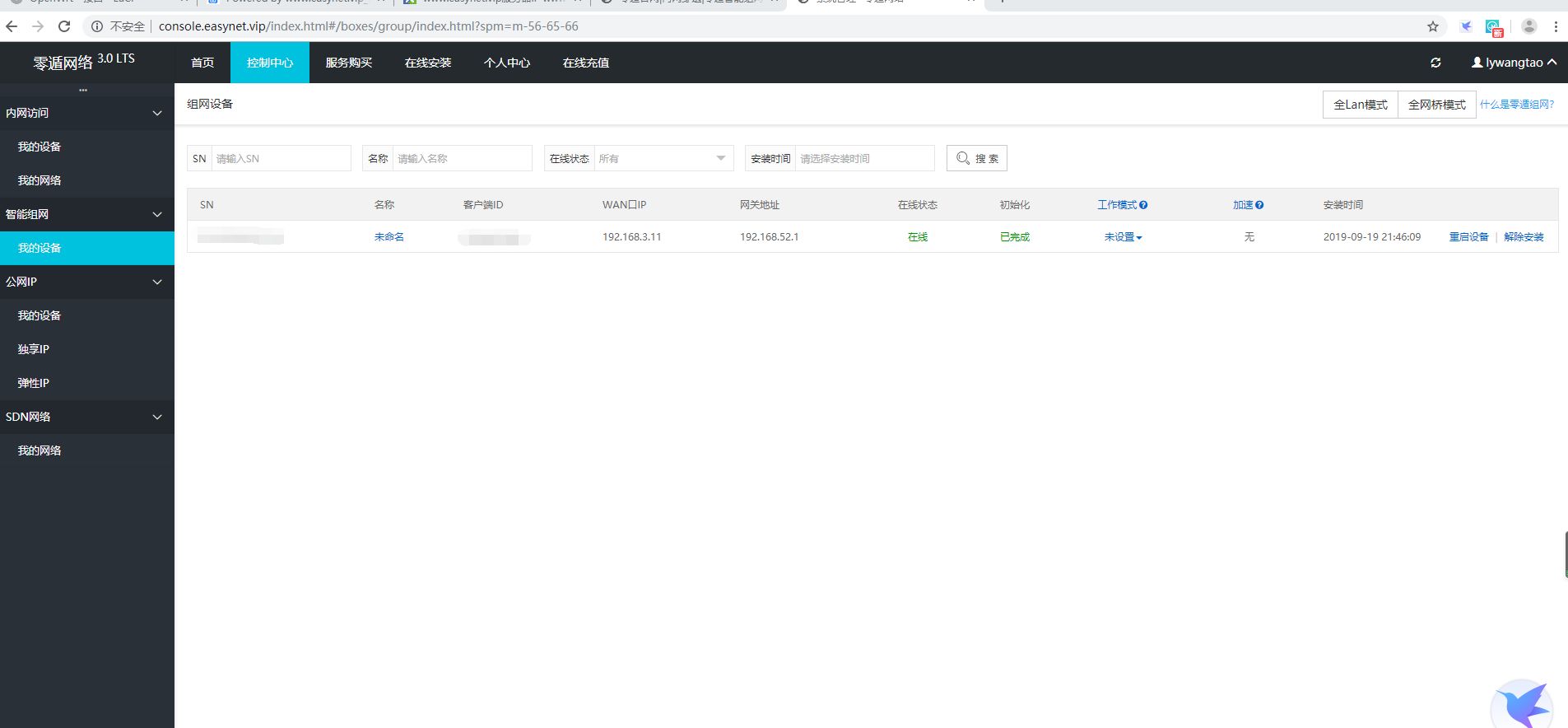

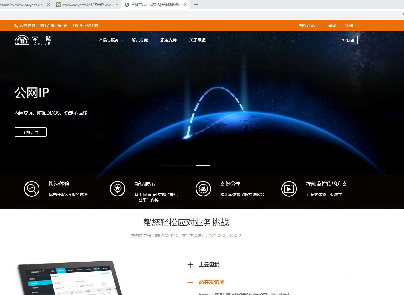

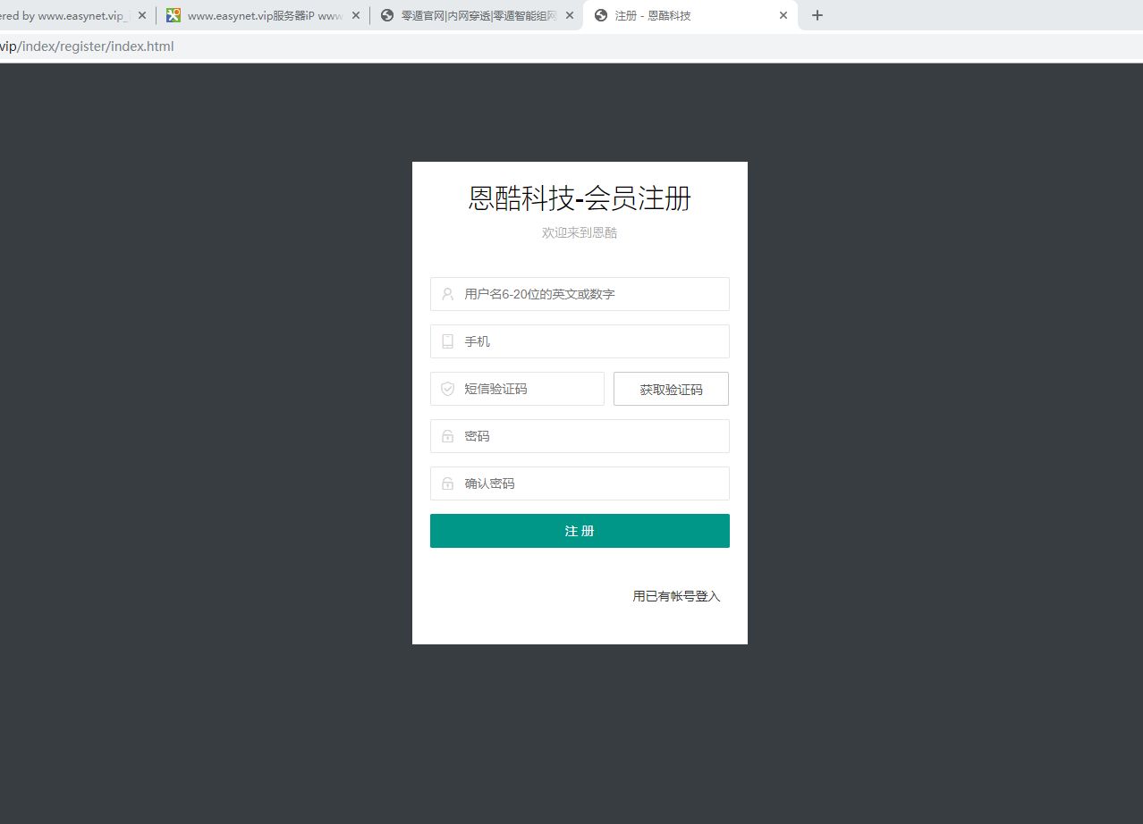

想要实现异地组网需要先将两台路由器通过SN码的方式连接起来,为了方便管理云端就成了最好的选择,首先https://www.easynet.vip/我们通过访问零遁官网进行账号注册。

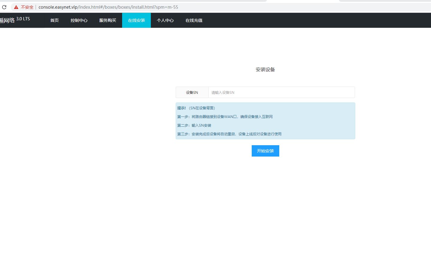

注册完成以后进入控制中心——在线安装后通过绑定路由器底部的SN实现两台路由器之间的网络识别。

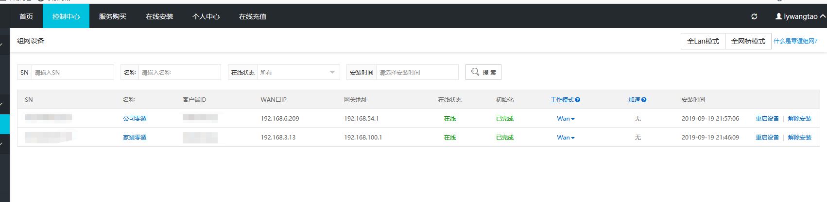

添加完成以后在控制中心——我的设备中就可以看到我们刚刚绑定的零遁路由器依次对两台路由器进行安装绑定。

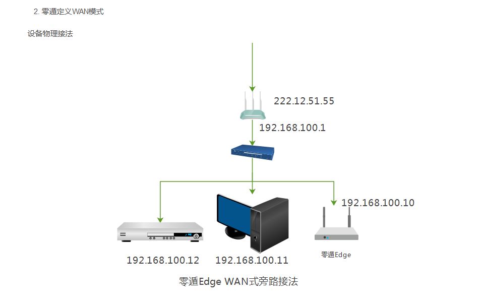

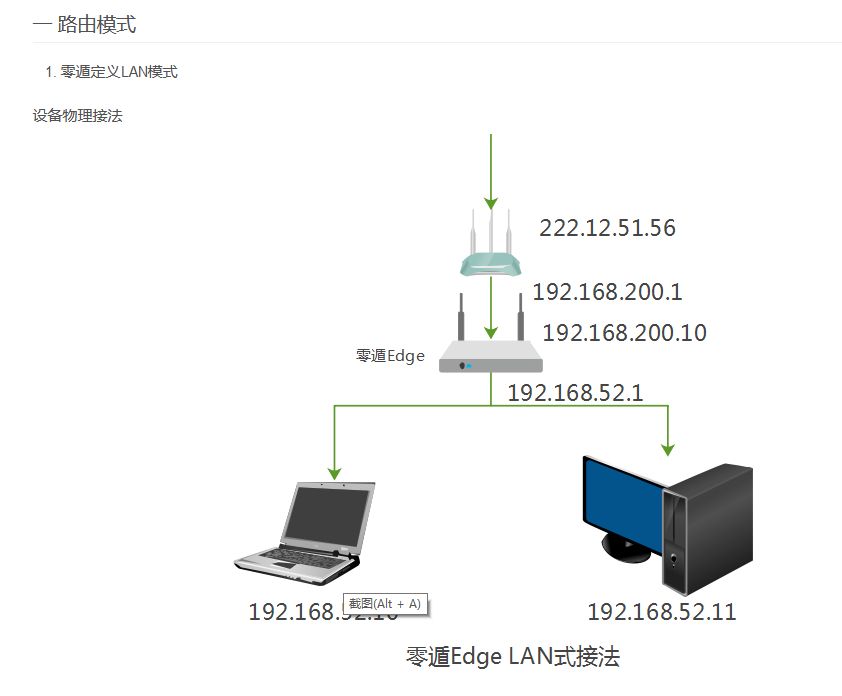

绑定完成后如何正确的选择合适的工作模式就成了能否组网成功的关键。零遁路由在工作模式上又分路由模式跟网桥模式,这两种同时还有两个专属零遁定义WAN模式跟LAN模式,通过这两种模式的搭配我们就可以完成组网。

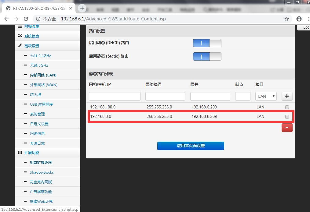

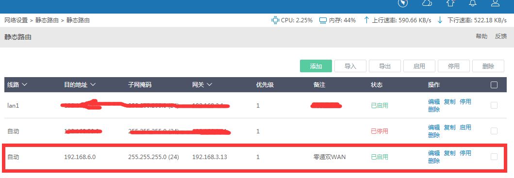

因为暂时不想将家里的网络做改动,所以我选择了零遁的双WAN旁路设置方法,这样的设置我只需要设置三个地方就可以完成组网。设置公司二级路由器的静态路由,网络地址为家中的一级路由器网关,同时设置二级路由器下的零遁路由器自动获取到的iP地址为网关。
2.设置家中路由器的静态路由,网络地址为公司的192.168.6.0 同时设置把家中零遁网关获取到的IP地址作为网关。
3.登录零遁网络控制WEB网页将两个路由器工作模式都选择为WAN模式工作并重启路由。

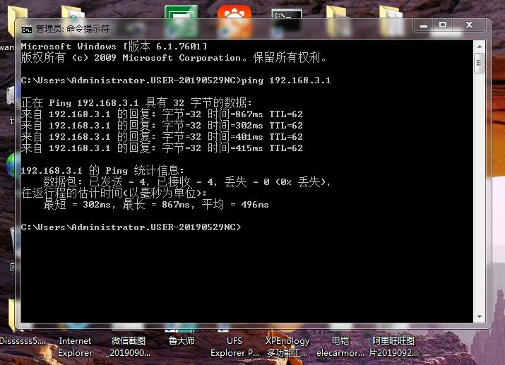

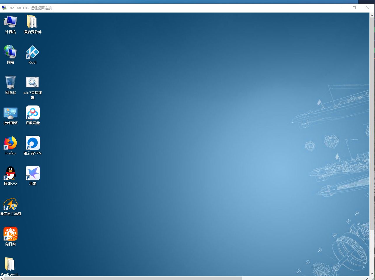

重启成功以后我们可以通过DOS命令的PING异地网络的方式来测试组网成功情况。
网络正常以后剩下的事情就比较简单了,点开我们系统自带的桌面连接工具就可以直接访问家中的主路由下的电脑跟零遁路由器下的电脑,这样的话平时你没有编辑完的文档到了公司以后,可以像在家里一样直接编辑了。
