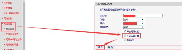

取消ssid广播,取消无线网络广播,无线网无法被搜到,只能通过手动的方式添加,进入无线路由器后台,点击左侧的无线设置,基本设置,去掉勾选开启SSID广播,保存即可;

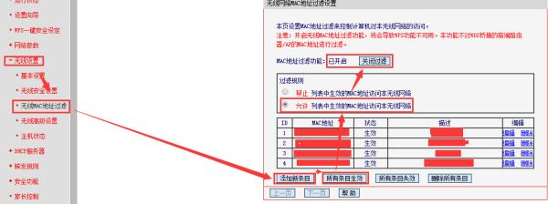

将自己所用的电子设备的mac地址添加到mac过滤白名单里,mac白名单以外的任何电子设备均无法联网,即使知道无线网密码。进入无线路由器后台,点击左侧的无线设置,无线mac地址过滤 — 添加新条目 — 勾选允许本列表中生效的mac地址访问本网络 — 启用即可。
