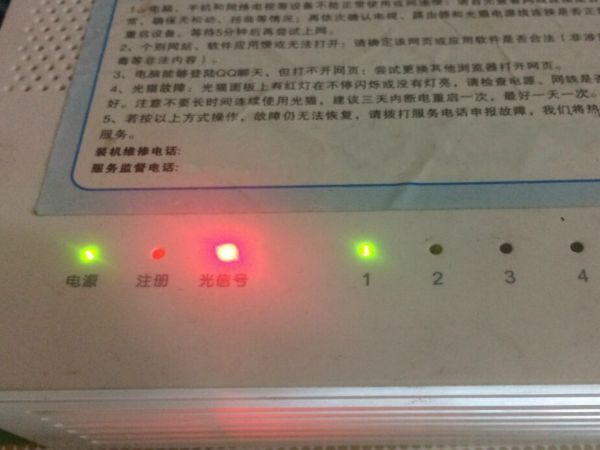

路由器上光信号灯闪红色有以下几种可能性:
1、光纤断裂(可能性很大);
2、光纤尾纤没有进入光猫;
3、光猫断裂(可能很小);
4、上联分光器故障(一般这种故障,周围的邻居也同样不能用)。
解决方法: 切断电源,等待几分钟,重新通电看其是否工作。

“路由器的光信号亮红灯”说明这种设备不是路由器,是光猫和路由器合体的PON设备。也就是目前比较普及的光猫。光信号亮红灯有以下几种情况:
1、光猫光接口有问题,需要更换光猫。
2、室内尾纤连接光猫接头松脱。把接头插好即可恢复。
3、室内部分光纤弯折过大。光纤弯折过度会影响光信号在光纤内光的全反射传输,只要把光纤顺直即可。
