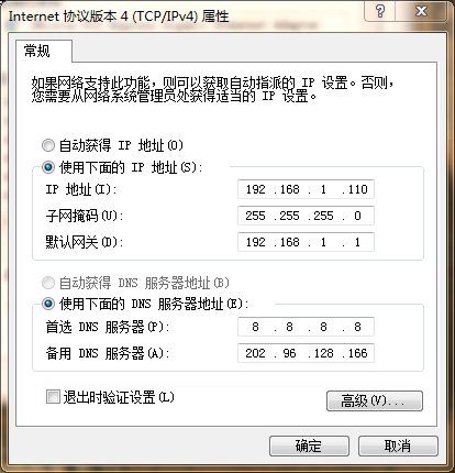

2、检查其余两台电脑的IP设置,改成自动获取,包括下面的DNS服务地址都 改为自动获取。同时在能上网的那台主机中IE地址栏中输入正常上网的电脑路由器的地址,进入路由器后检查路由器的设置,设置完成以后要执行一次路由器刷新过程。
3、具体设置数据如图:
那么另两台电脑的地址分别设置为192.168.1.111、112、113即可。

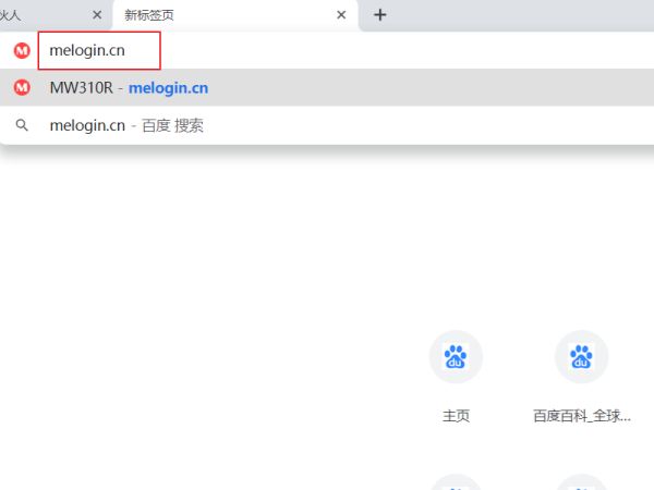

1、在浏览器地址栏中输入水星路由器的登陆地址。

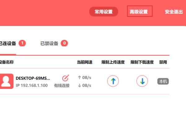

3、进入路由器后,点击界面右上角的【高级设置】。

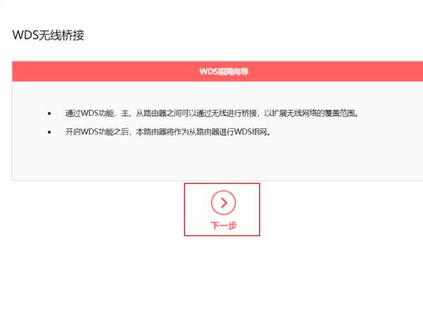

5、继续点击无线设置下的【wds无线桥接】。
6、在当前界面继续点击【下一步】。

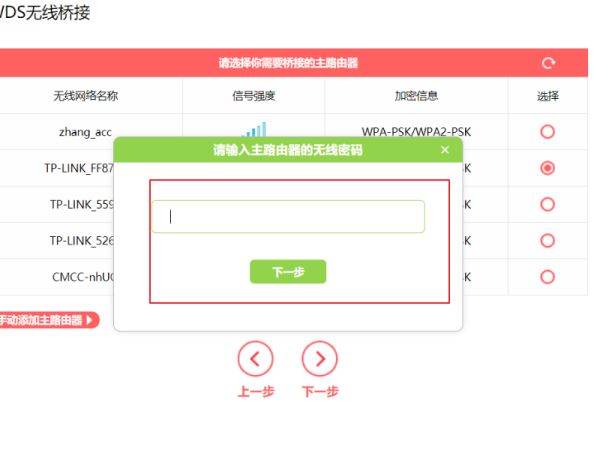

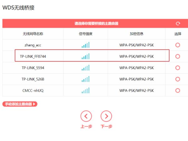

7、在列表中找到路由器A,再点击进行连接。
8、输入路由器的连接密码,输入完成后点击【下一步】。

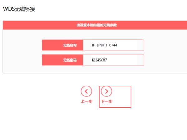

9、输入完成后,然后点击界面下方的【下一步】。

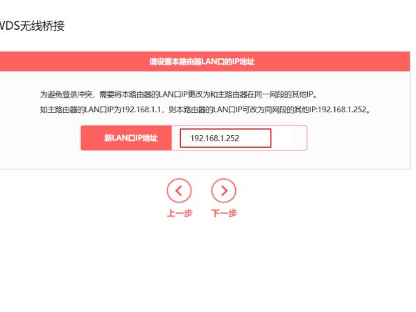

10、将lan口ip地址设置为不冲突即可,点击【下一步】。

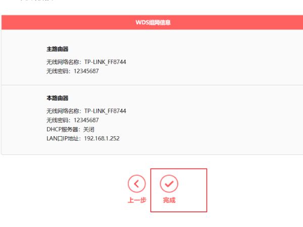

11、最后点击【完成】,等待路由器重启就能正常上网了。
