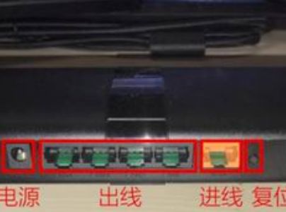

1、先来认识一下路由器上的几个接口,从左到右依次是电源、出线、进线和复位,为了方便介绍,把路由器1称为A,路由器2称为B,新买的路由器一般情况下地址都是192.168.1.1,用户和密码都是admin。

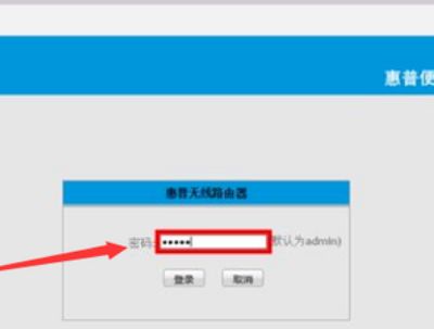

2、将B连上电脑和网线,在浏览器中输入B的默认IP地址,输入admin进入B的设置页面。

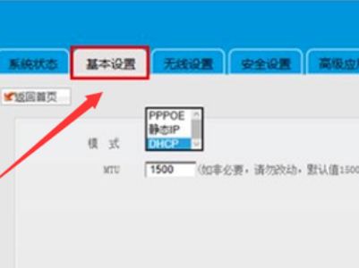

3、然后依次选择基本设置,WAN口设置中的模式,选择DHCP,这样就省去拨号的麻烦了。

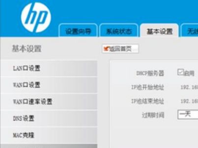

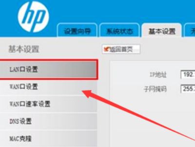

4、再选择LAN口设置,把IP地址这栏改为192.168.3.1.

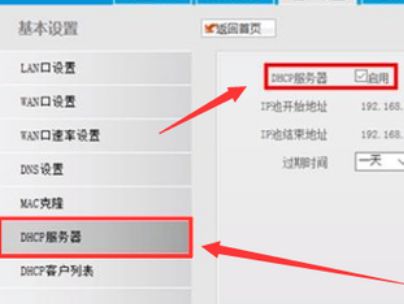

5、设置完成后再进入DHCP服务器,把启用勾上,点击保存然后重启B,B的设置就完成了,以后再想进入B的设置的话,只要输入192.168.3.1就可以。
6、设置好之后,就可以把B随便放在哪了,最后介绍一下怎么把A和B串联:用一根网线,把网线的一头接在A的出线口上,另一头接在B的进线口上,线接好后就能打开电脑上网了,再设置好无线参数就能用手机上网了。

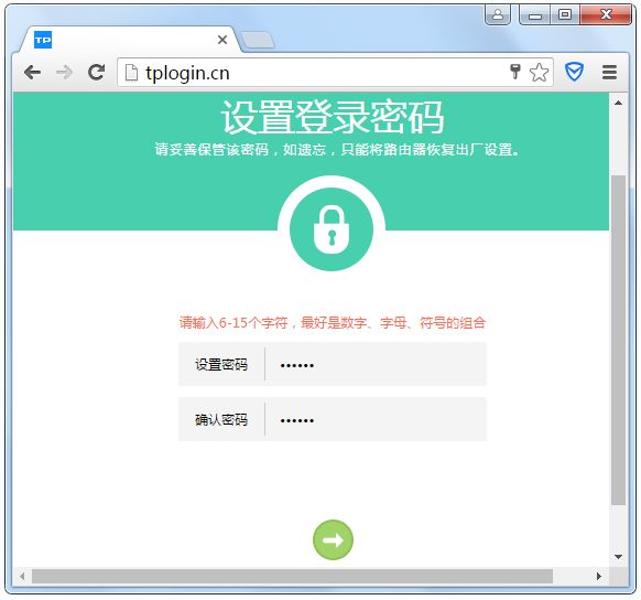

1、登录副路由器管理界面
操作电脑连接到副路由器的LAN口或无线信号(默认为TP-LINK_XXXX),打开浏览器,清空地址栏并输入tplogin.cn或192.168.1.1,设置不少于6位数的登录密码, 点击登录,如下图:

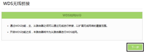

2、进入WDS设置界面
进入管理界面后,点击 高级设置 > 无线设置5G > WDS无线桥接,点击WDS无线桥接中的 下一步,开始设置,如下图:

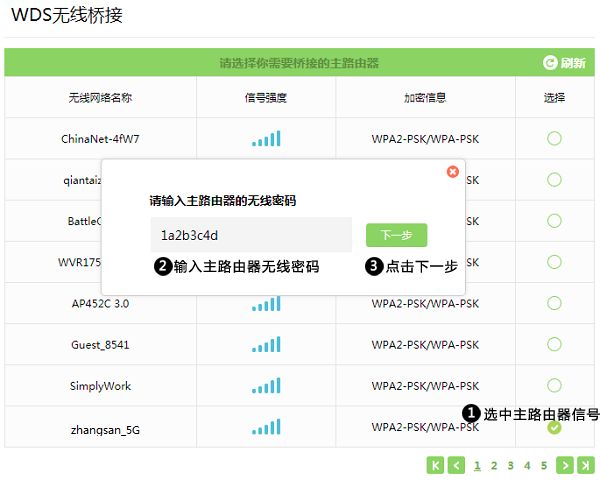

3、扫描并连接主路由器信号
路由器会自动扫描周边信号,找到主路由器的信号,点击 选择,路由器自动提示输入主路由器的无线密码,请正确输入,并点击 下一步。如下图:

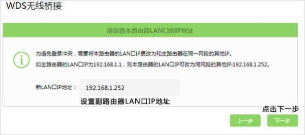

5、修改副路由器LAN口IP地址

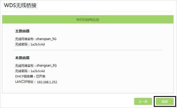

将副路由器的LAN口IP地址修改为与主路由器在同一网段且不冲突,并点击 下一步,如下图。
确认配置信息正确,点击 完成,设置完成。如下图:
