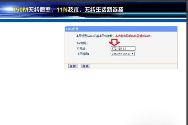

一、两个路由器相连接之后IP冲突该如何维修
两个路由器相连接之后IP冲突的具体解决步骤如下:

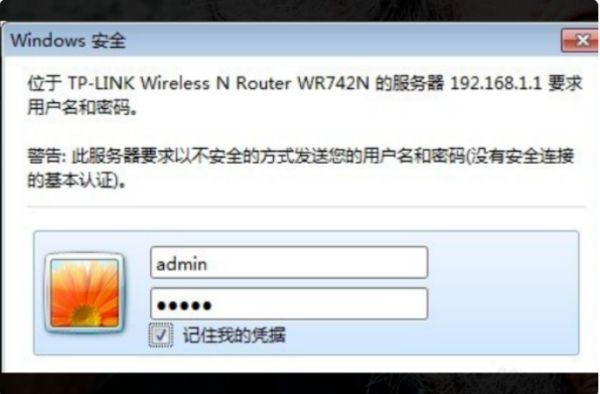

1、首先,使用IP地址即路由器背面的ip地址,比如192.168.1.1 输入浏览器的地址栏,回车打开路由器设置界面。
2、如果之前可以进入路由器的设置界面,现在又进不了此界面了,基本上就是前段的设备IP2、地址和路由器的设置界面一样冲突了。
3、这时候,再使用192.168.1.1地址是无法进入路由器的界面,只有按路由器的重置键。重新设置路由器。

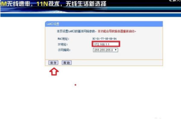

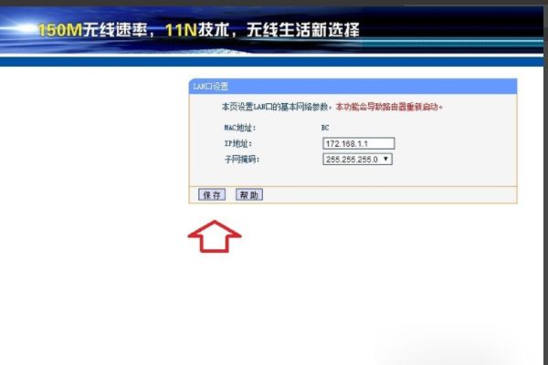

4、只要能重新进入设置界面,可以设置LNA口的IP地址。
5、将IP地址中的192改成172.

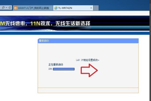

6、然后我们点击保存。
7、此时,路由器会自动重启。

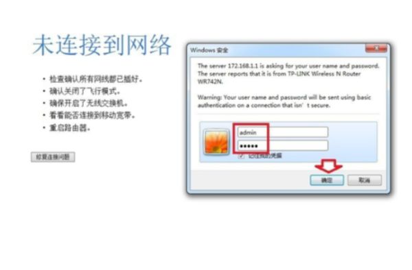

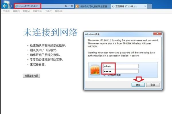

8、然后,再使用刚刚改过的IP地址:172.168.1.1 输入浏览器的地址栏,重新登录,这样就可以分别登录路由器的172.168.1.1 界面,和上级光猫的设置IP地址:192.168.1.1设置界面了。
二、路由器地址冲突怎么办
修改路由器的地址即可,步骤如下:

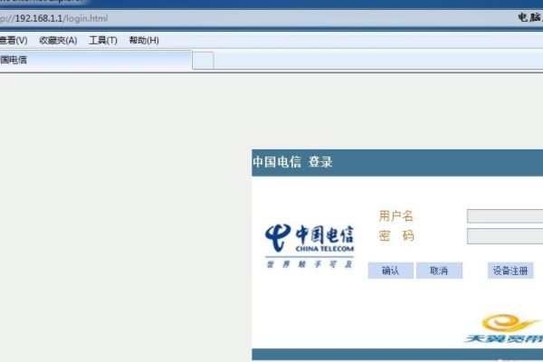

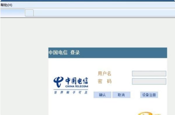

1、在计算机浏览器地址栏输入:192.168.1.1.然后将直接进入光纤(中国电信)管理界面。
2、在浏览器的地址栏(路由器管理页面):192.168.1.1,可以正常进入路由器设置界面。
3、然后可以将原来的LAN端口地址从192.168.1.1更改为172.168.1.1.
4、更改后,如果在浏览器的地址栏中输入192.168.1.1,则将进入前端设备的管理页面。如果输入172.168.1.1,则将进入路由器的管理界面,两者之间不会发生冲突。

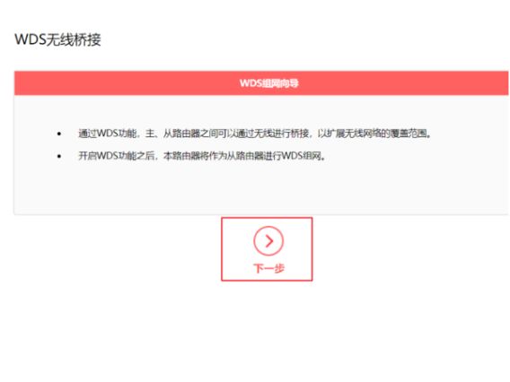

三、两个无线路由器桥接以后IP冲突怎么设置
可以更改路由器中的IP地址或重置路由器中的桥接模式。
工具:电脑,路由器。

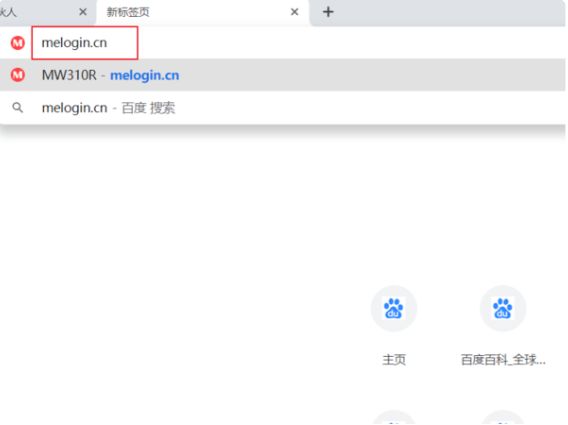

1、在浏览器地址栏中输入mercury路由器的登录地址。

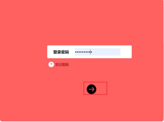

2、输入路由器管理密码,然后单击下面的右箭头以登录。
3、进入路由器后,点击界面右上角的高级设置。

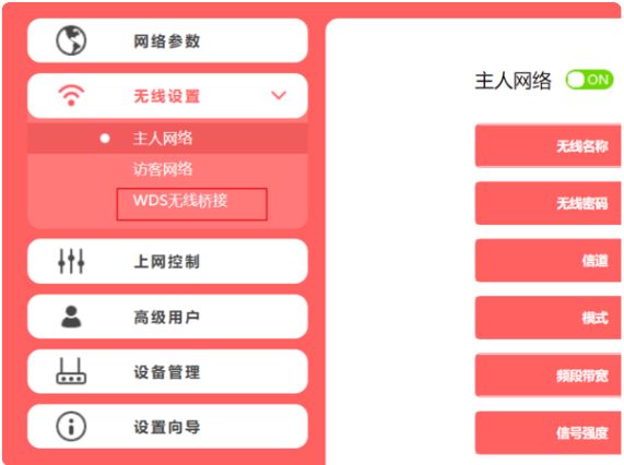

4、单击左侧工具栏上的“无线设置”。
5、继续单击“无线设置”下的[WDS wireless bridge]。
6、接下来,找到可以连接的路由器,然后继续单击“下一步”。
7、在列表中选择要连接的路由器。
8、输入路由器的连接密码,然后单击“下一步”。

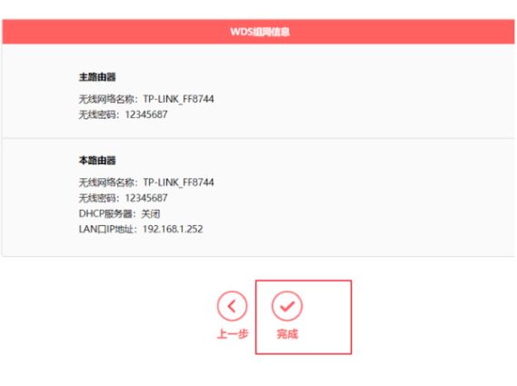

9、确认当前信息是否正确,然后单击“下一步”。
10、更改此界面中的IP地址,按提示进行更改,然后单击“下一步”。
11、最后,单击[完成],等待路由器重新启动以访问Internet。
