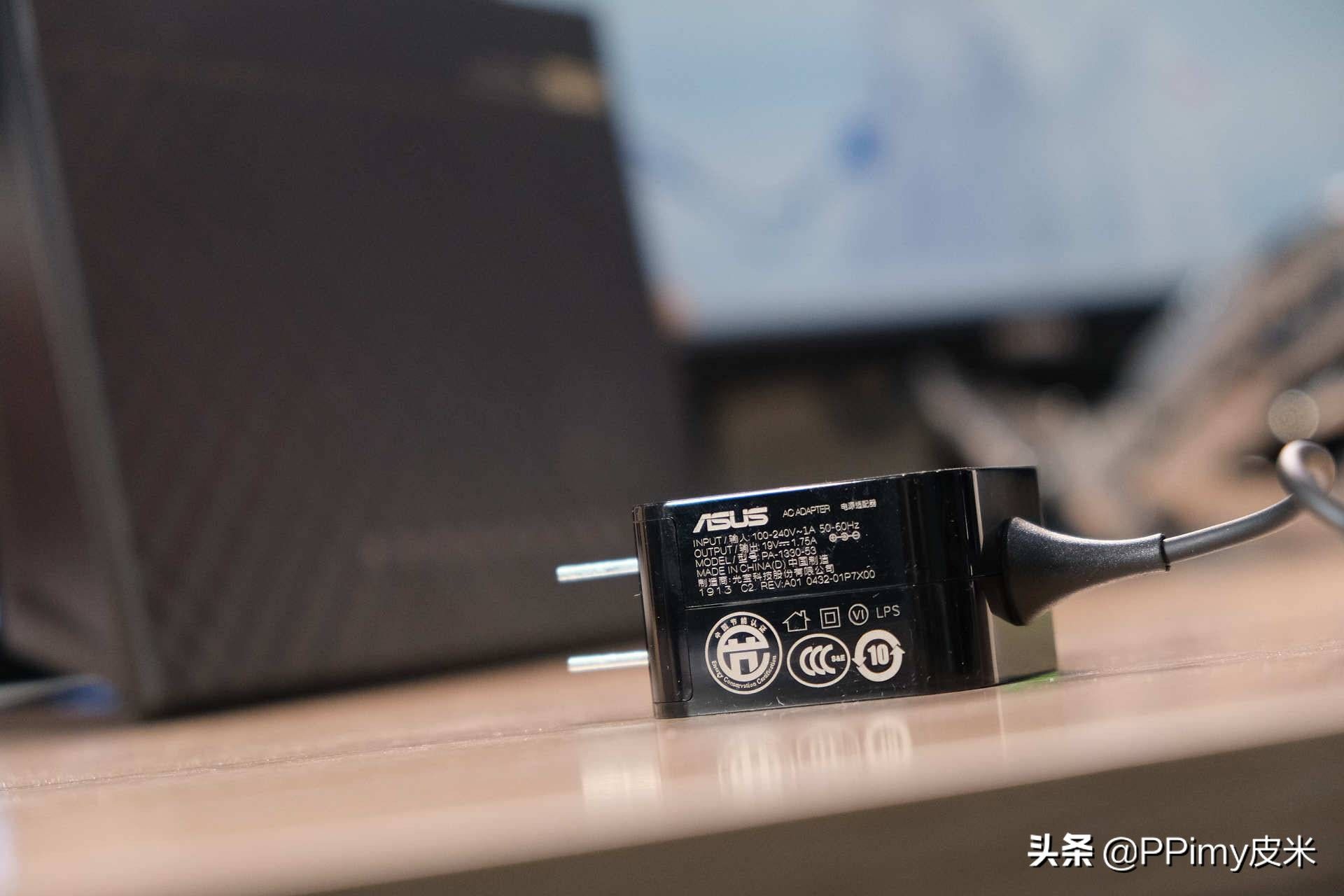

电源最大输出为19V / 1.75A,峰值功率大约33w这样。

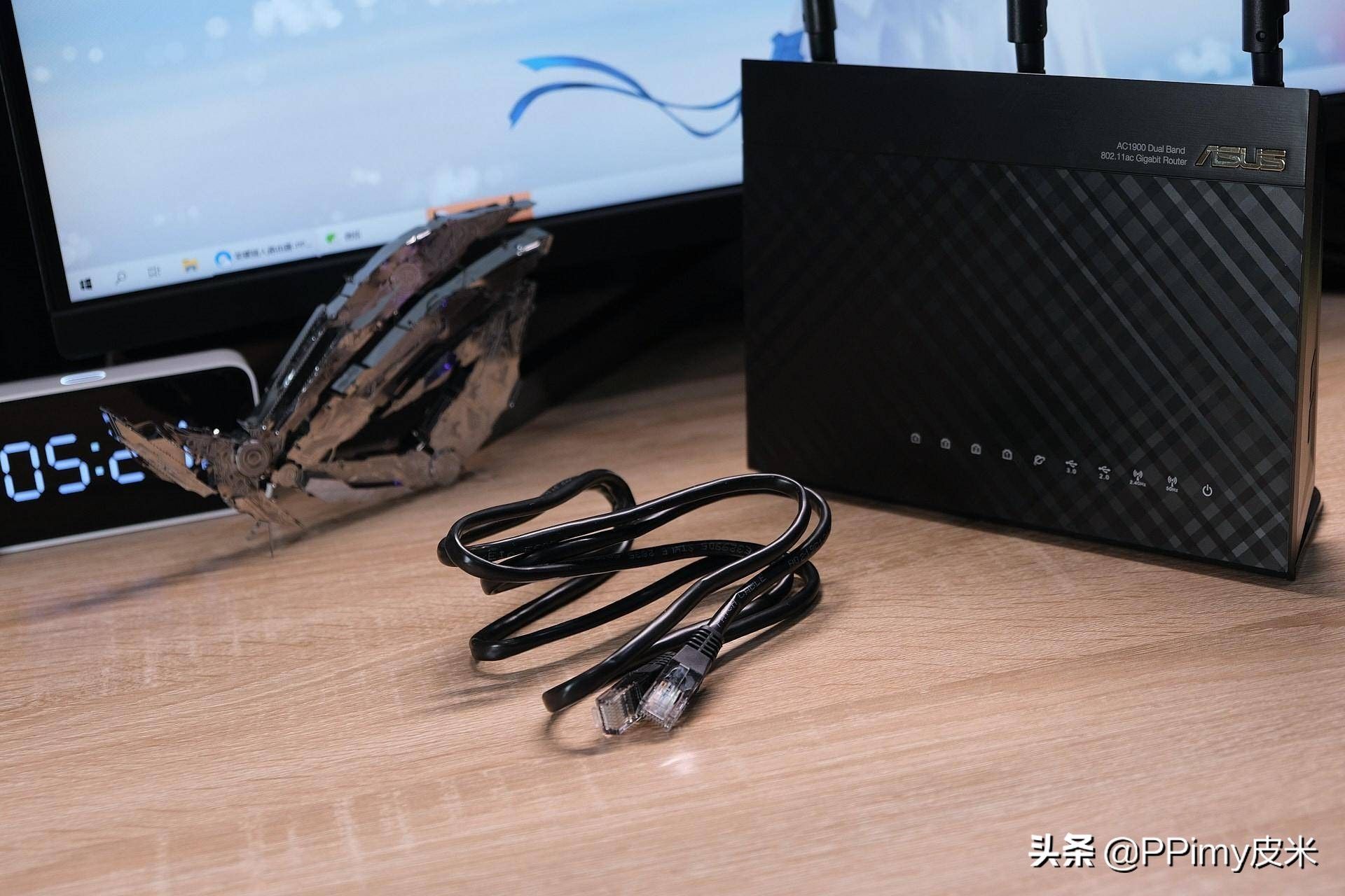

附赠了一根黑色的CET.5e,也就是超五类网线,承载家用千兆还是够了的,线长1.5m。

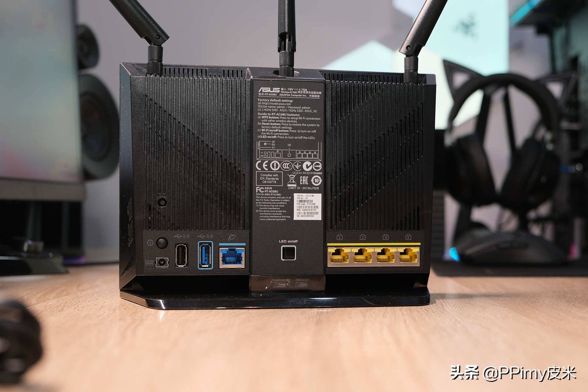

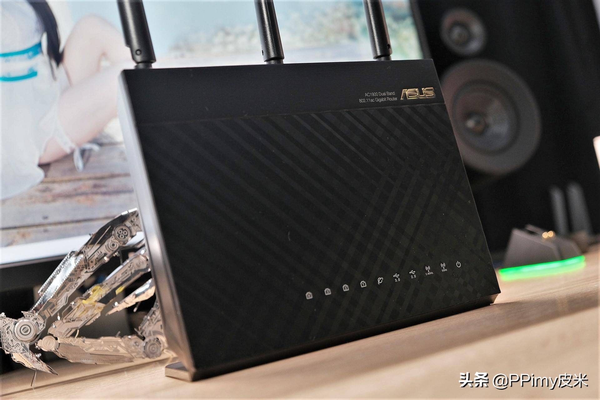

装上天线的华硕RT-AC68U颜值看起来舒服多了,RT-AC68U采用的是博通的双核1.4GHz处理器、128MBFlash/256MB DDRIII RAM,同步双频2.4GHz+5GHz设计,采用3天线的3x3 MIMO,在2.4GHz频段下提供最高600Mbps的速度;在5GHz频段下则提供最高1300Mbps的速率。相当于最高可以提供1900Mbps的理论网速,因此也有人叫他RT-AC1900M。同时他还是一款通过了SRRC认证的无线路由器。

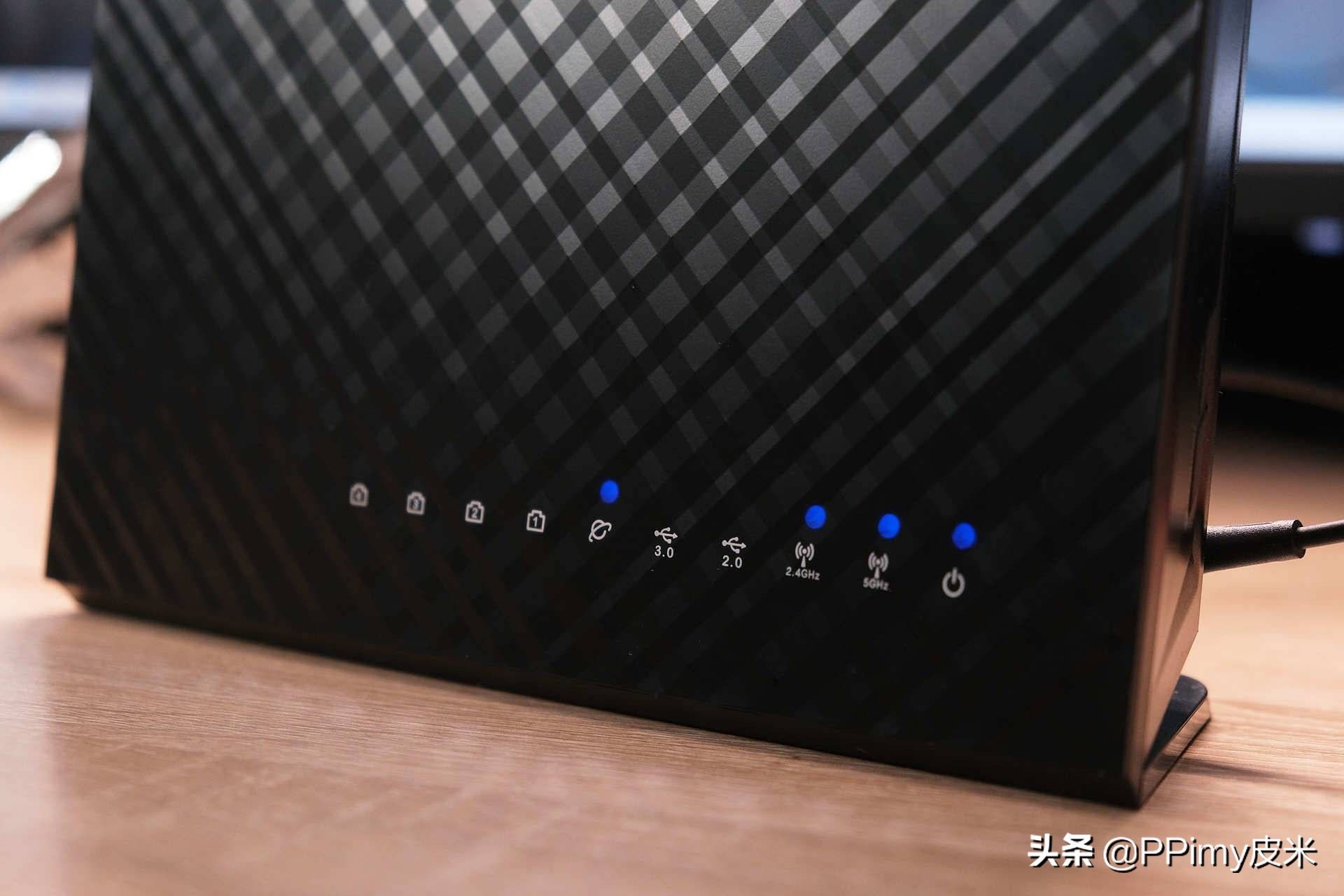

表面有凹凸的线条纹理,被光线照射后会产生显眼的线条和格子,挺有意思的一个设计。蓝色蓝色指示灯的个头也很大,灯光看起来也很均匀。整体来说是一款颜值很高的机器。

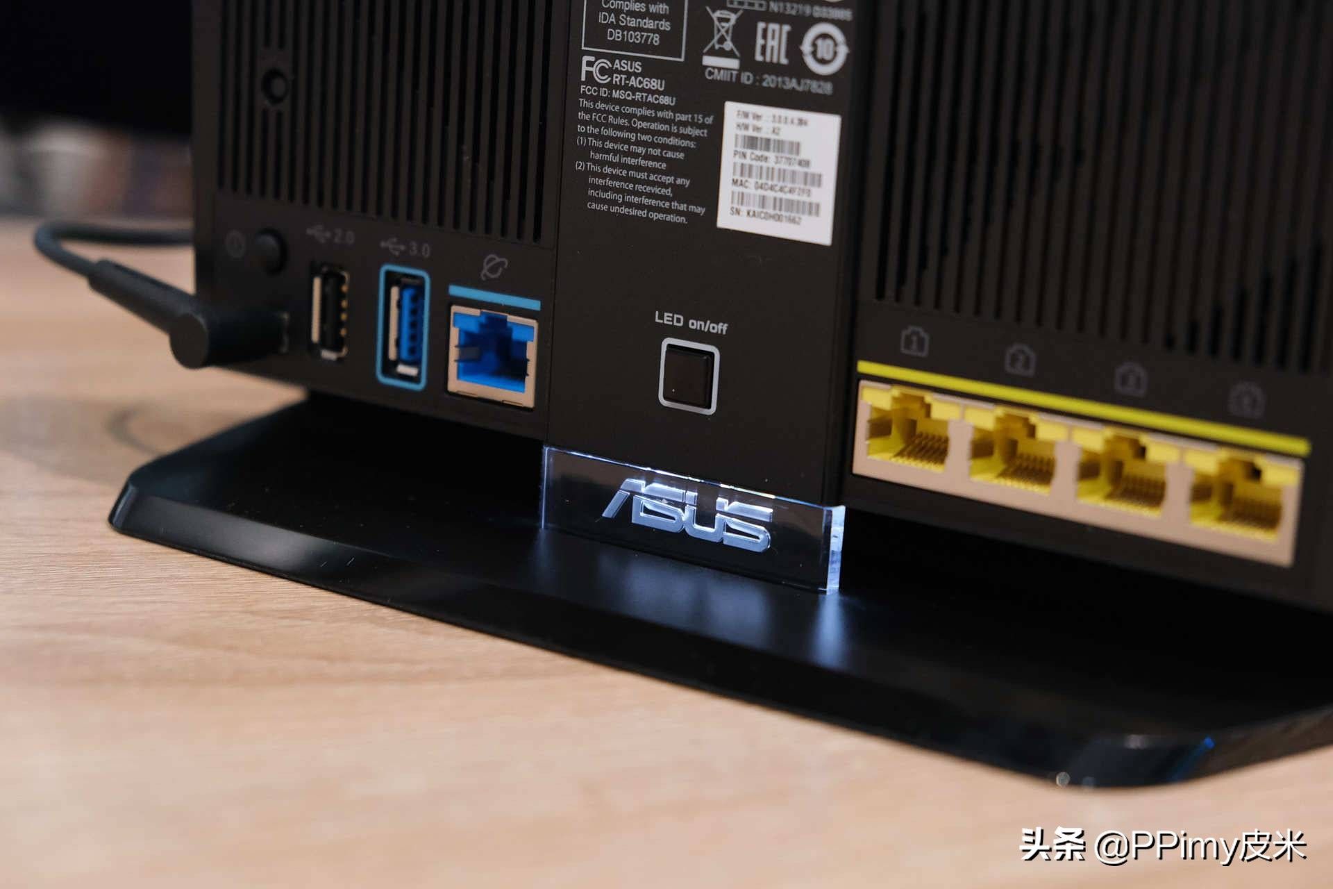

华硕RT-AC68U提供USB 3.0 x1、USB 2.0 x1、4个千兆LAN接口和一个千兆WAN接口。立式的设计+大面积的散热孔,可以很好的兼顾散热和防尘。
机身左侧的WPS按键和WIFI开关按键
差点忘记啦,通电后背面中间的地方还有一个LEDLogo灯。系统

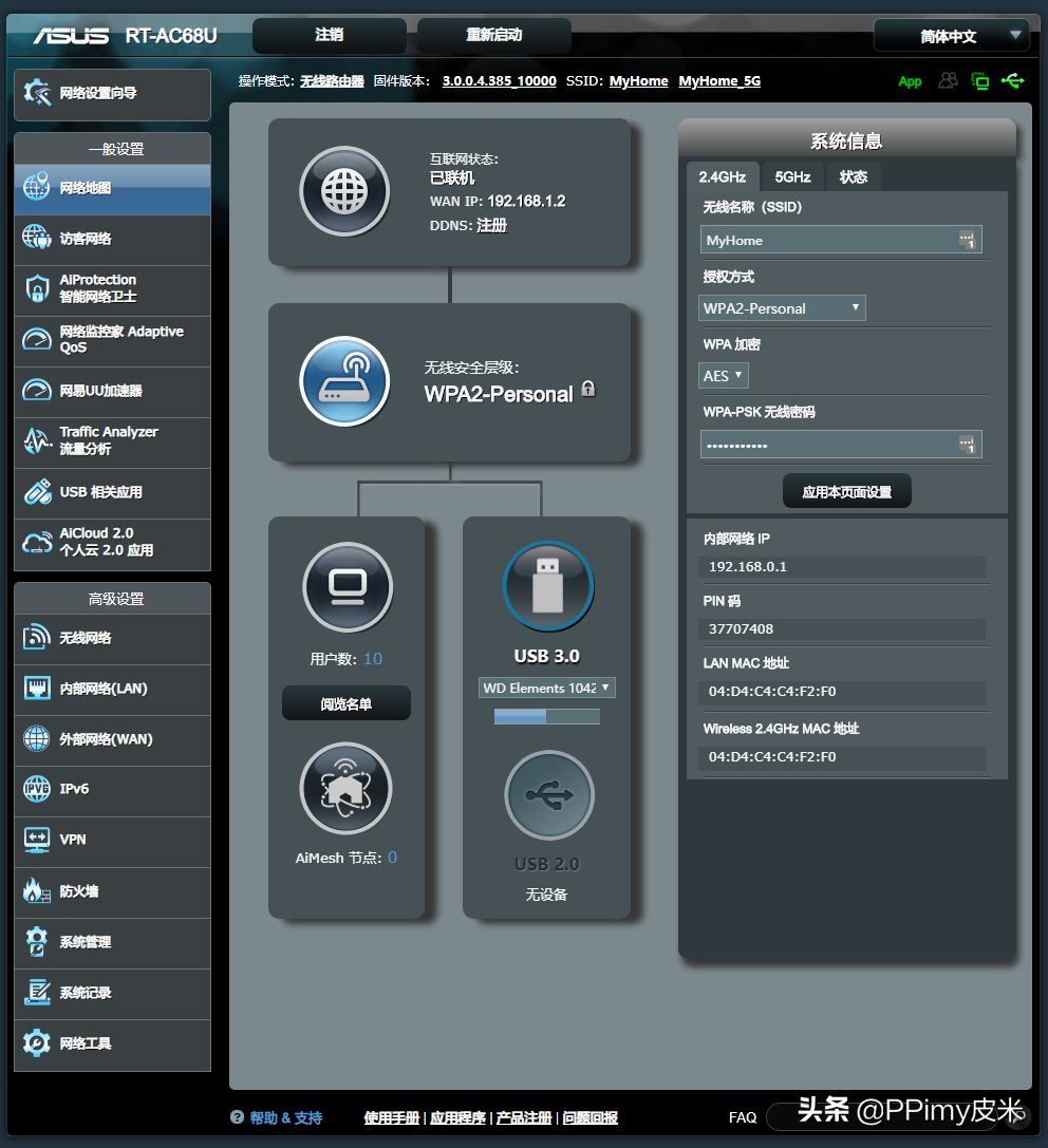

路由器的配置总是千篇一律的,但是系统绝对是独一无二的。华硕路由器系统的功能,一直都是众多路由器系统里最丰富的。真要全面的细聊的话,够写上万字了。未来有机会给各位全面的解析一下华硕路由器系统,先来了解几个我最喜欢和刚需的功能吧~

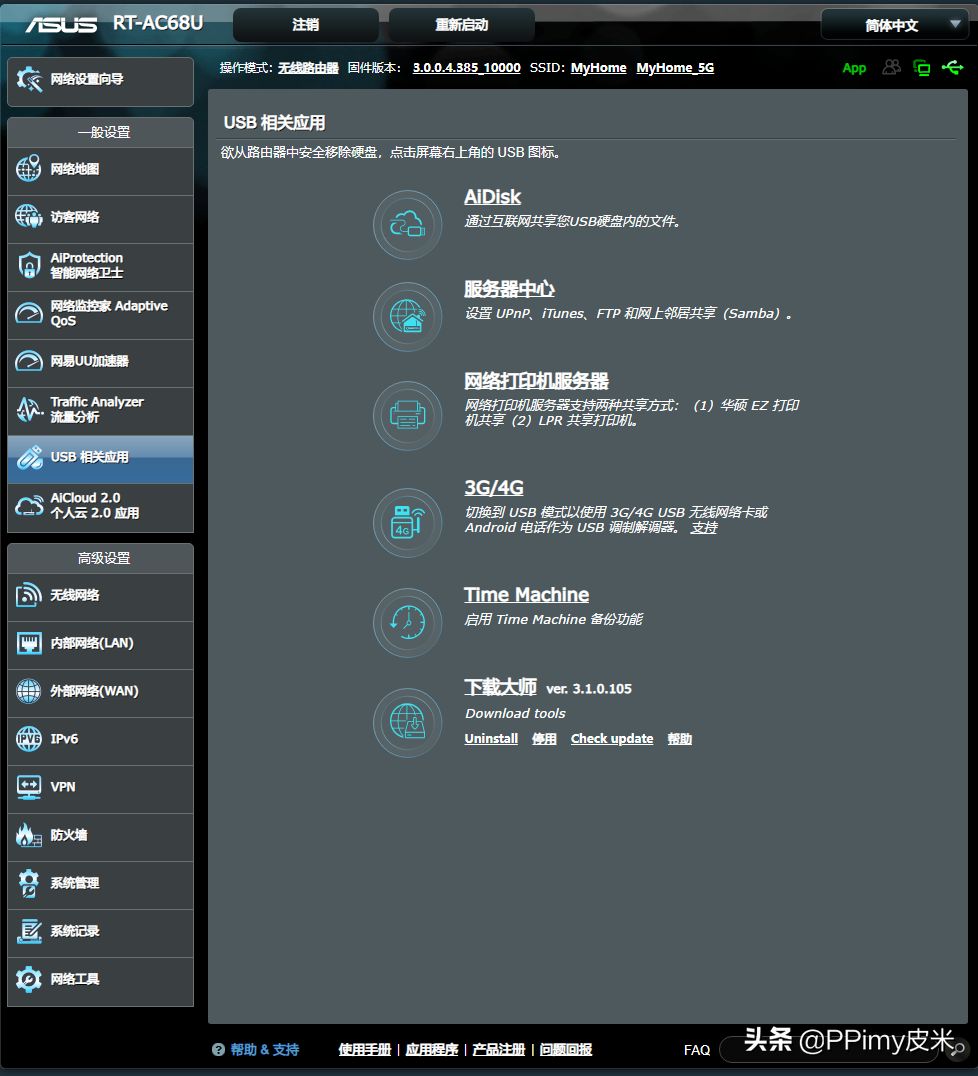

华硕的这个USB接口非常不简单,如果你接入的U盘或者是移动硬盘,你可以使用华硕自家的AICloud 2.0、UPnP、FTP以及Samba多种模式,来远程使用路由器外接的存储设备。最可怕的是这几种模式可以同时运行,互不干扰。
除此之外,USB接口还可以用于控制仅有USB接口的打印机,或是接入3G/4G USB 无线网络卡、手机等设备将移动网络通过USB接口共享给路由器中的其他设备,可以说非常的方便。
最后这个下载大师,不是很推荐吧,因为他会将组建装载在外置存储设备上影响外置存储设备的休眠。而且下载成功率一般,如果想让路由器充当下载机还是建议改用梅林系统,使用aria2插件更好一点。

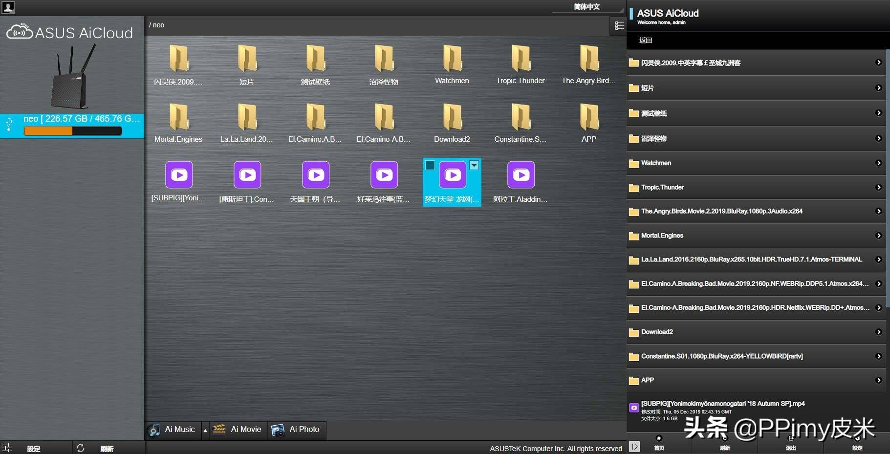

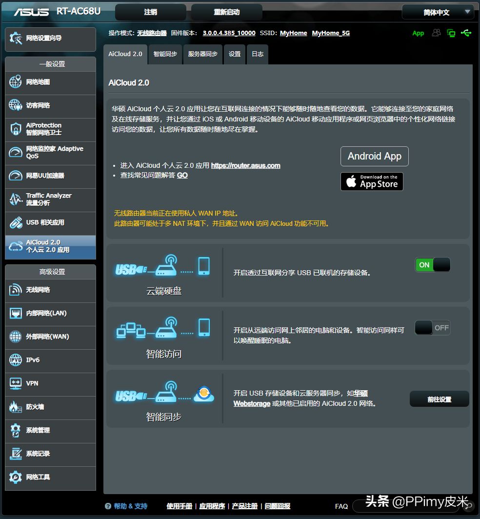

华硕的这个AICloud 2.0还蛮有意思的,有点像群辉的Video Station/Photo Station/Music Station的一个mini集合体,所有的多媒体文件都是通过网页来管理的,手机登录就会变成右边那种适合手机浏览的版本,非常方便,大部分格式的视频文件都可以在网页上直接通过内置的播放器进行播放,操作管理非常方便。

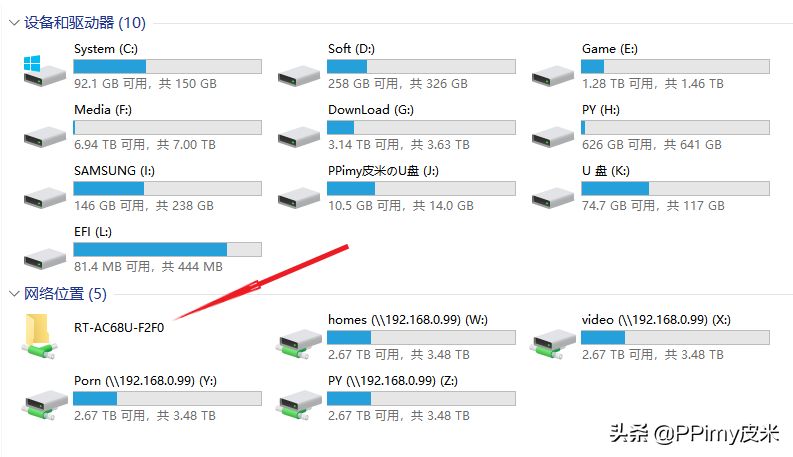

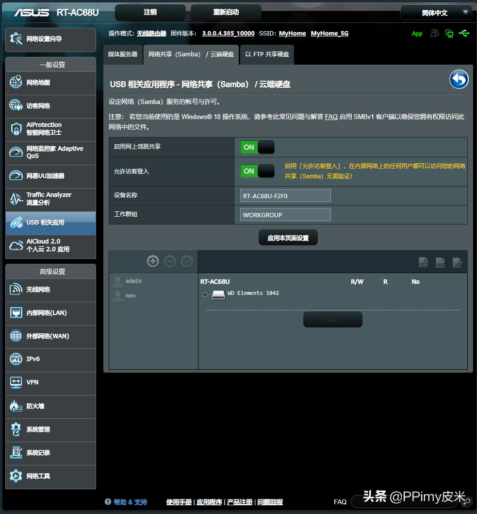

对于数据管理者来说,还是会更喜欢Samba模式,管理和分享会更加方便一些。不过值得一提的是,华硕原版固件Samba依旧采用的是1.0协议,因此Win10需要安装SMBv1 客户端组件才可以找到设备。换成梅林固件的话有2.0协议可以使用,使用体验会更好一点。
使用Samba模式,可以在我的电脑里直接添加路由器上的存储设备,管理就和Nas或是本地硬盘类似,非常的方便。

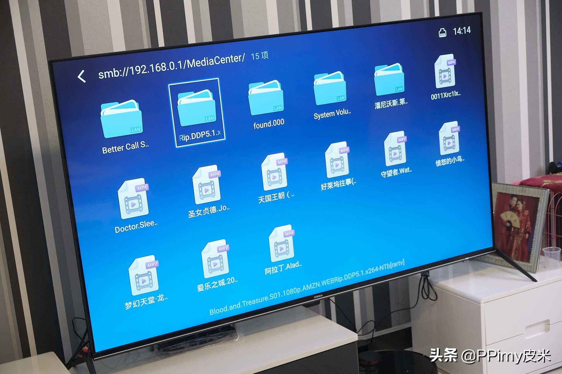

电视则可以通过“小白文件管理”或是“ES文件浏览器”来直接访问和管理路由器Samba硬盘。

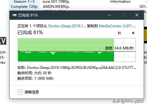

我的移动硬盘读写峰值大约在100MS/s左右,在华硕RT-AC68U USB3.0接口上读写基本可以稳定在33MB/s这样,表现中规中矩,但是比我之前的TL-WDR8620 10MB/s要强不少了。
内网直接用来播放个4K电影还是没啥问题的。

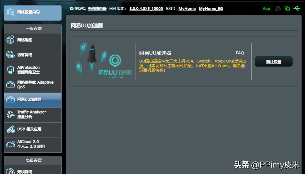

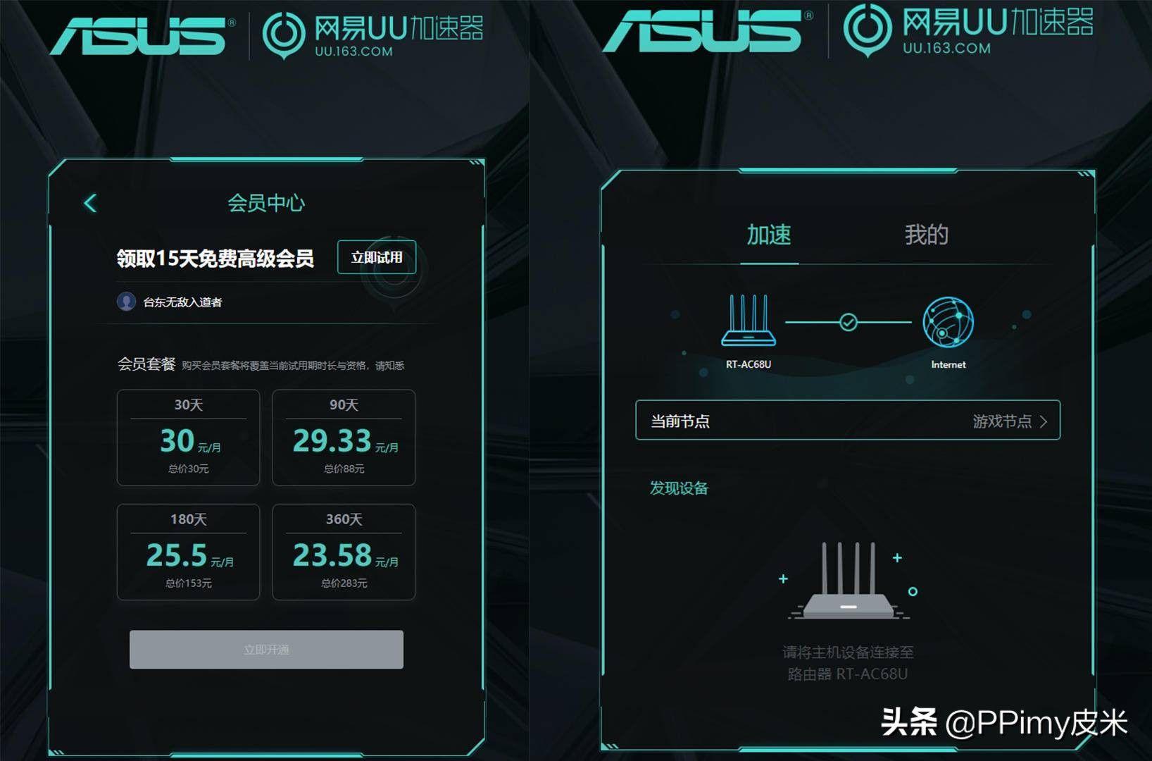

华硕RT-AC68U系统中内置了网易UU加速器,使用起来非常方便,首次使用还赠送15天的高级会员。在路由器中直接开加速器会方便很多,一方面不需要占用系统资源,另一方面更多的设备能够享受到加速,网易这个收费标准里貌似没有设备显示,售价也算良心。
梅林也是基于华硕路由系统开发的,因此刷机会比其他品牌的路由器简单不少。和原版系统最大的不同就是多了一个软件中心,有很多插件可以使用。路由器还会解锁更多的设置,对喜欢折腾的玩家和专业玩家来说舒适至极。不过相对的,你也会损失掉一些功能,譬如刚介绍的网易UU加速器,更新没有官方那么频繁,稳定性也会相对稍差一些。萝卜青菜各有所爱,各位可以按需选择。信号强度

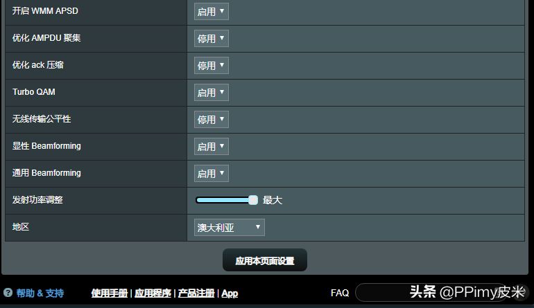

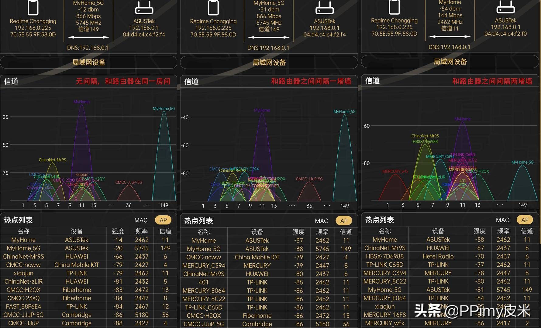

比较值得一提的是如果在“无线网络-专业模式”中,将地区设置为“澳大利亚”可以略微提高信号强度和穿墙能力。也不知道是澳大利亚房子普遍太大,还是因为澳大利亚人耐辐射,如果感觉信号强度稍欠一点,又不值得装ap的时候,可以尝试这样的操作。
简单测试了一下华硕RT-AC68U的信号强度,在无间隔,1堵墙间隔,2堵墙间隔的情况下,2.4G/5G的信号强度分别为-14/-20 dbm,-37/-38 dbm,-58/-81 dbm。5G信号在穿1堵墙的时候表现顽强,型号衰减表现非常好,两道墙的时候和路由器之间的直线距离已经基本上快有10米了。总的来说表现不错,我是在地区选择“澳大利亚”模式下进行测试的,如果切换为“中国”信号衰减会增加-2~-5dbm这样最后
