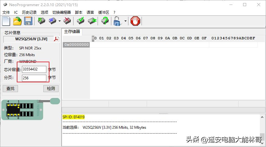

芯片检测:点击左侧检测按钮,在读取的到芯片列表中选择对应的芯片型号,芯片的型号从路由器闪存芯片上可以直接看到,这里是W25Q256JV。
读取到芯片型号后就可以看到芯片容量、分页等相关的内容。

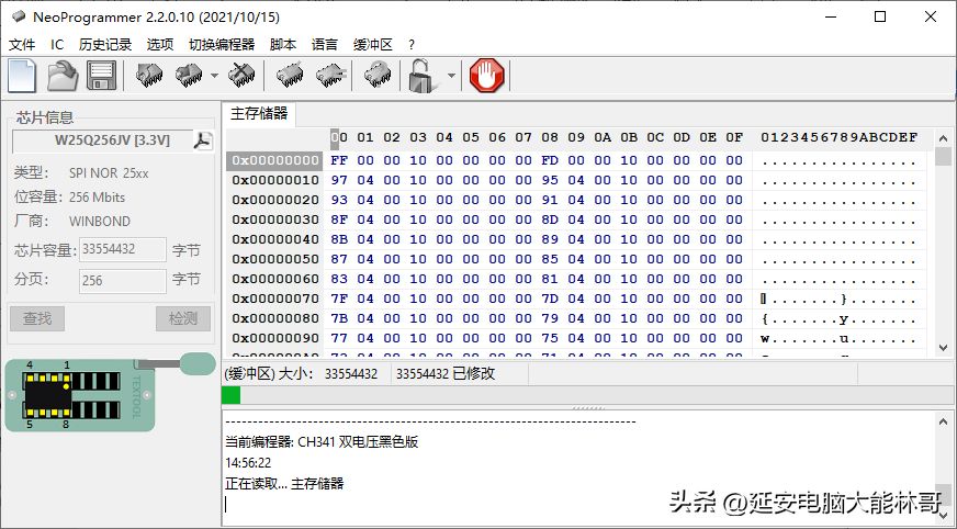

点击编程器软件上的读取按钮,读取闪存芯片的数据。
正在读取数据中:
需要几分钟的时间,请耐心等待,成功后如下图所示:

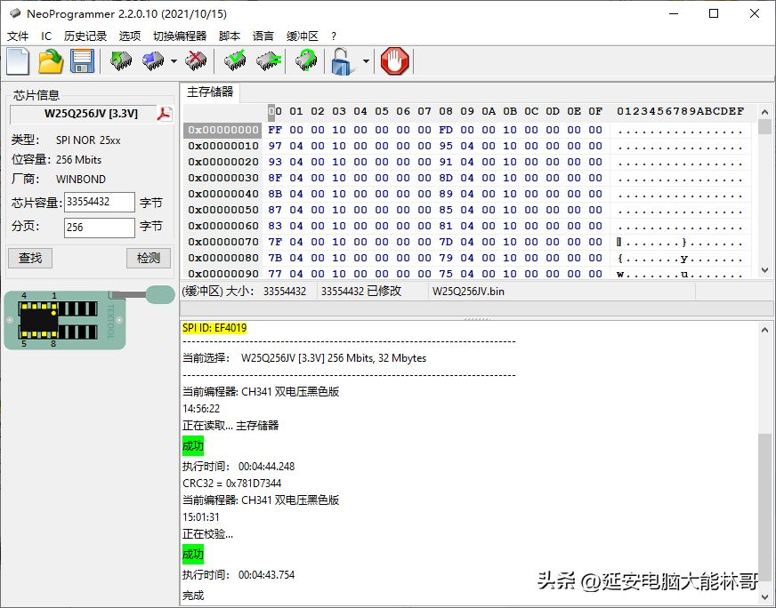

点击编程器软件上的校验按钮,对读取的数据进行校验,以防出错。
校验完成后如下图:
完成的步骤:读取、校验、保存。这个就是后悔药,这个就是后悔药,这个就是后悔药,后悔药可以随时返回。
