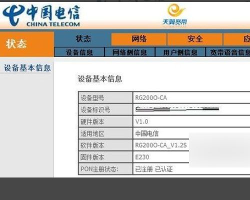

1、账号和密码正确的话会首先进入到路由器“状态”下的“设备基本信息”界面,注意“PON注册状态”,若是未注册或未认证是不能上网的:

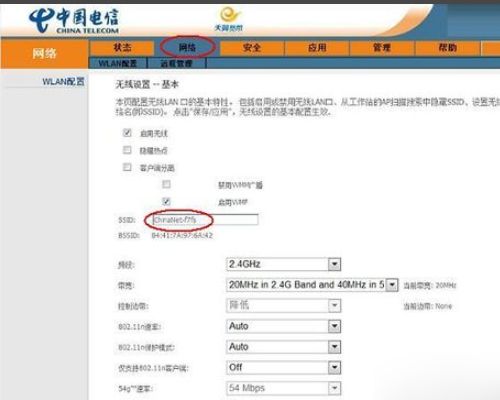

2、点击“网络”,在“WLAN配置”下面就有SSID等网络信息的更改项了,按你的需要更改即可,更改完成后点击“保存应用“按钮保存设置。

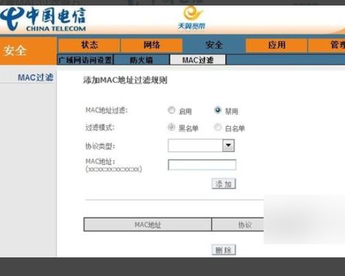

3、设置MAC过滤等方法,拒绝未授权的接入。点击“安全”,再选择“MAC过滤”即可。

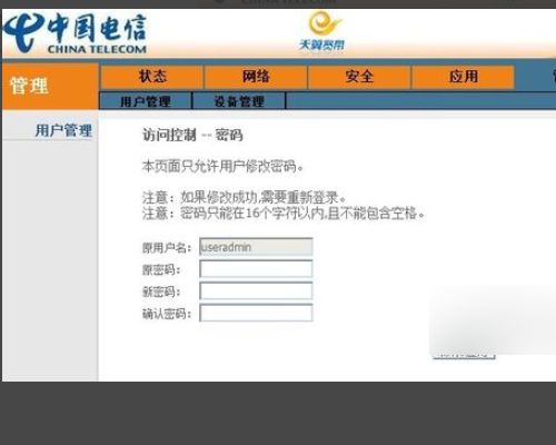

4、将后台管理员的密码改掉。点击“管理”,在“用户管理”下按需更改密码,完成后点击”保存应用"按钮即可。

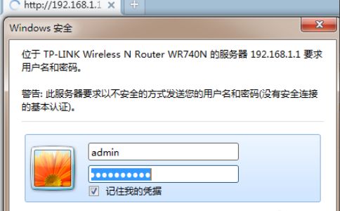

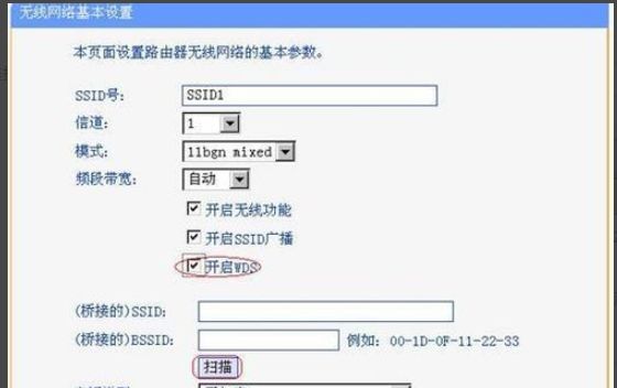

1、在确保第收到其他维修同行的一台路由器可以正常连接的情况下,登入需要桥接的第二台路由器。如下图所示:

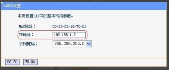

2、在网络参数-LAN口设置中,修改IP地址和第收到其他维修同行的一台路由器不同,如下图所示:

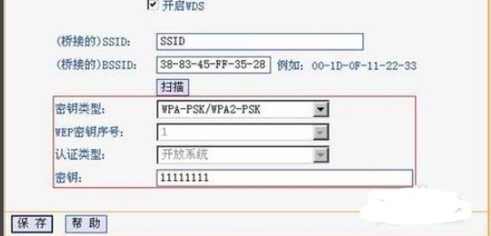

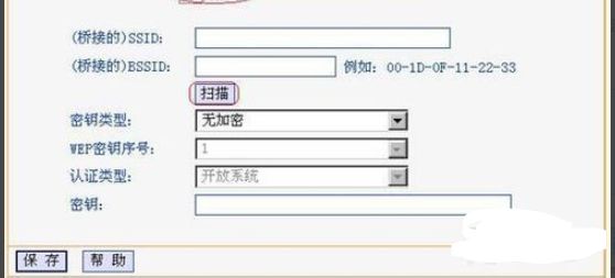

3 、勾选“开启WDS”这个选项,然后点击“扫描”选项,搜索周围无线信号,如下图所示。
4、选择之前的设置好的第收到其他维修同行的一台路由器的SSID号,然后点击“保存”。
5、接下来,设置信道第收到其他维修同行的一台路由器信道相同,点击“保存”。如下图:

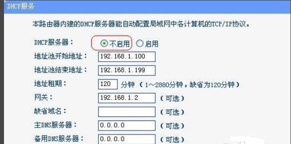

6、最后关闭DHCP服务器。在DHCP服务器中,选择“不启用”,然后点保存,重启路由器。

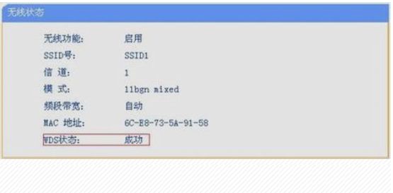

7、此时第收到其他维修同行的一台无线路由器与第二台无线路由器已成功建立WDS。
