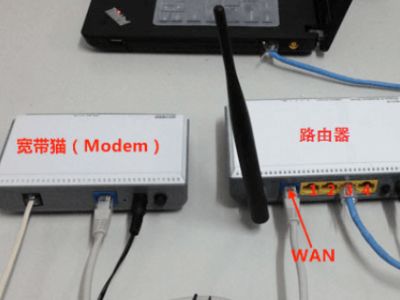

1、按住路由器上RESET键,长按5秒左右,重置路由器。路由器和猫按下图方式连接,设置时电脑设置自动获取IP地址。

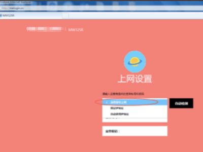

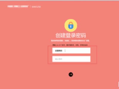

3、创建密码后,选择上网方式,打开下拉选项。上网设置,设置当前上网模式为桥接模式,所以选择宽带拨号上网。

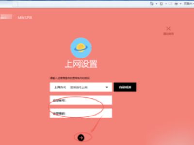

4、接下来,输入宽带账号和密码,点击下一步。

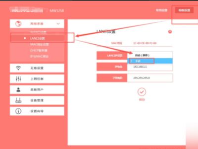

5、选择“高级设置”-“LAN设置”-“LAN口IP设置”,选择手动。

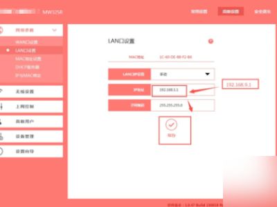

6、将IP地址更改为“192.168.9.1”,然后点击保存。
