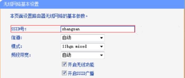

2.再登录路由器管理界面,进入 【无线设置】 ——【基本设置】,修改SSID,点击保存。

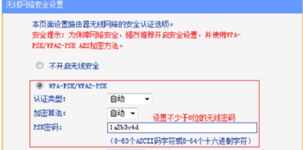

3.然后,进入 【无线设置 】——【 无线安全设置】。选择 WPA-PSK/WPA2-PSK,填写不少于8位的 PSK密码 ,点击保存。

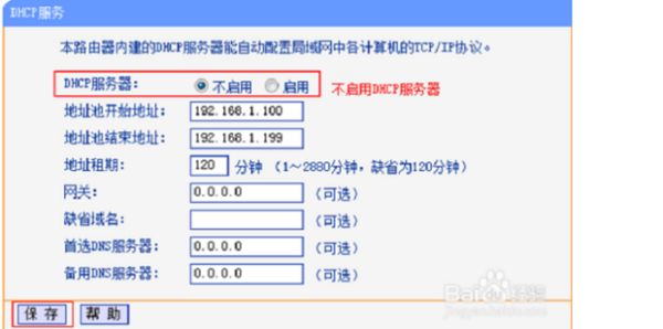

4.在路由器管理界面【DHCP服务器】——【 DHCP服务】中,将DHCP服务器选择为【不启用】,点击 保存即可。

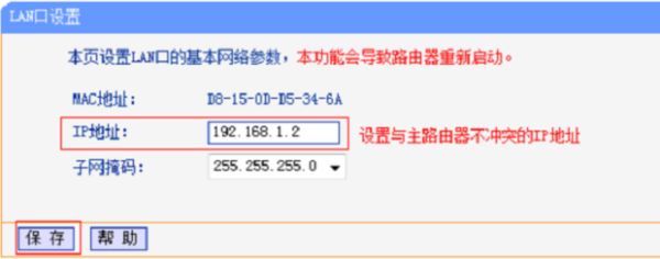

5.之后,在【网络参数】——【 LAN口设置】,修改IP地址,和主路由器不相同,再点击保存。

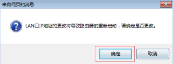

6.在弹出的重启对话框中,点击【确定】,等待完成重新启动。

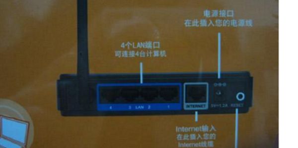

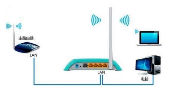

7.最后,根据应用拓扑图,将路由器LAN口 (即1~4号接口)与前端路由器的LAN口相连。

2、再登录路由器管理界面,进入 【无线设置】 ——【基本设置】,修改SSID,点击保存。
3、然后,进入 【无线设置 】——【 无线安全设置】。选择 WPA-PSK/WPA2-PSK,填写不少于8位的 PSK密码 ,点击保存。
4、在路由器管理界面【DHCP服务器】——【 DHCP服务】中,将DHCP服务器选择为【不启用】,点击 保存即可。
5、之后,在【网络参数】——【 LAN口设置】,修改IP地址,和主路由器不相同,再点击保存。
6、在弹出的重启对话框中,点击【确定】,等待完成重新启动。
7、最后,根据应用拓扑图,将TL-WR841N的 LAN口 (即1~4号接口)与前端路由器的LAN口相连。
