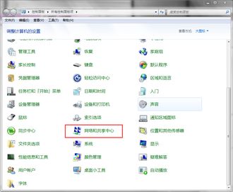

02
先打开控制面板,找到网络和共享中心。
03

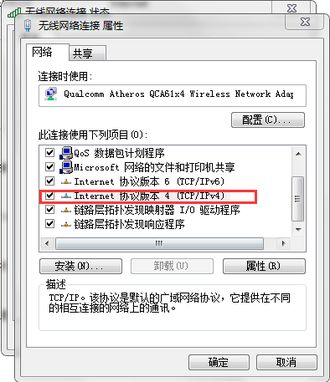

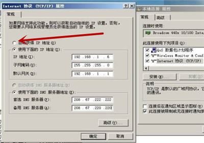

找到连接的无线网卡,并右键无线网卡属性,找到IPv4协议,点击确定。
04

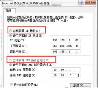

然后更改设置为自动获取IP地址和自动获取DNS服务器地址。
05

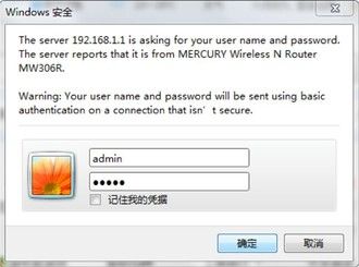

先打开连接了当前无线路由器的电脑的浏览器,在地址栏输入192.168.1.1(部分路由器为192.168.0.1,查看路由器的底部标签可获知),登录到当前路由器的web配置界面,用户名和密码默认的话都是admin。

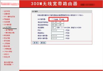

点击DHCP服务器,要开启DHCP功能,这样才能保证设备接入LAN口或连接wifi的时候路由器能为其分配IP地址。

2、启动设备后,打开浏览器,在地址栏中输入192.168.1.1进入无线路由器设置界面。(如进不了请翻看路由器底部铭牌或者是路由器使用说明书,不同型号路由器设置的默认都不一样。)

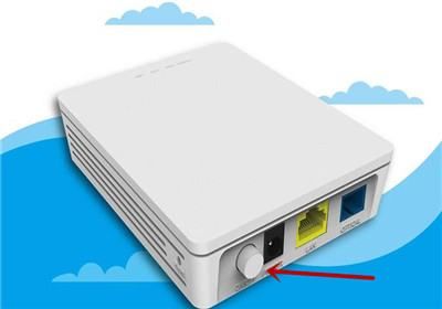

3、重启光猫,或者光猫断电1分钟后再试拨。

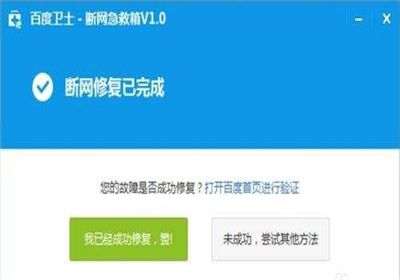

4、每次开路由器用360的断网急救箱自动进行修复。
5、点击网络状态,看看ip协议里设定DNS有没有选为自动,没有的话就选自动获取。
