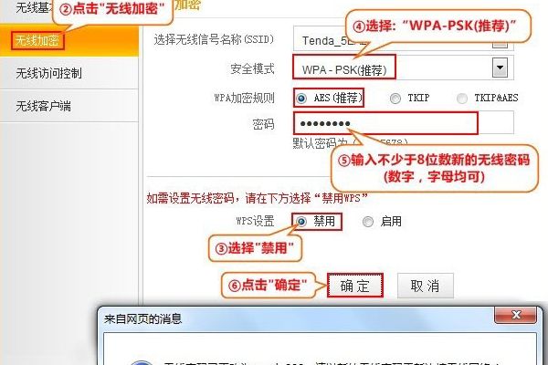

3、设置SSID为TP_LINK_A。设置无线信道为:11.注意:必须关闭WDS或Bridge功能。
4、点击【无线设置】---【无线安全设置】,加密方式选WPA-PSK,本例以12345678为例。注意:相比旧式的WE加密,WPA/WPA2加密更安全,且桥接起来更稳定,所以推荐使用WPA/WPA2加密。

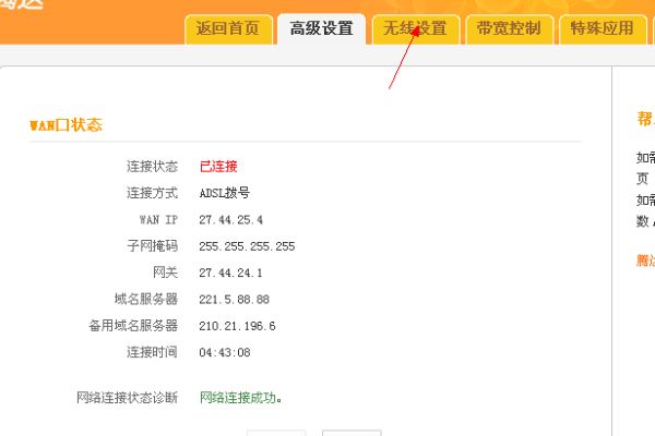

三、无线路由器中继设置详细教程
无线路由器中继设置详细教程如下:
工具/材料:联想XiaoXinChao7000电脑,Windows10系统。
1、打开浏览器,进入wifi的“管理地址”。
2、在路由器页面,点击“高级设置”进入,点击“无线扩展”进入。
3、开启“无线扩展”点击“搜索”按钮,寻找扩展的网络。
4、扫描结果窗口中,找到扩展的网络,点击“连接”输入无线网络的密码,点击“保存”。
5、点击“无线设置”设置路由器的wifi名和密码,就可以实现无线中继。
