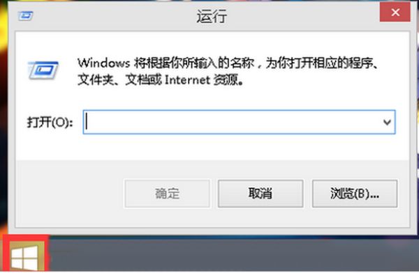

1、我们点击电脑桌面左下角的“开始”菜单中“运行”

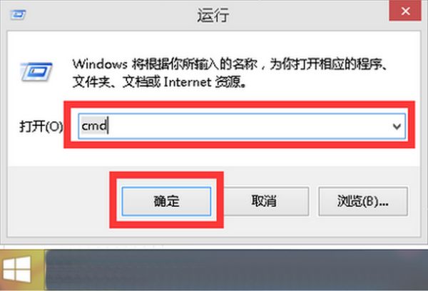

2、在“运行”框中输入cmd,点击确定

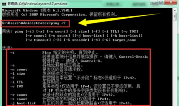

3、这时我们输入Ping/?就能看到一些它的说明

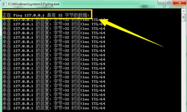

5、如果想查看自己是否安装了TCP/IP协议可以输入ping 127.0.0.1进行测试

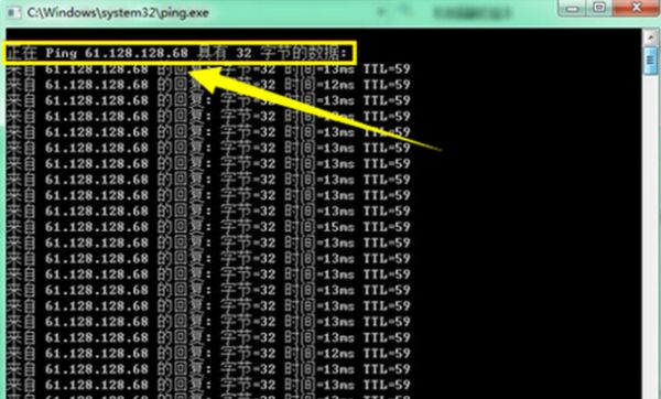

6、Ping自己的DNS地址可以测试自己的网速,看有没有问题

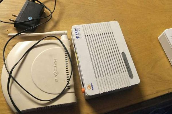

路由器和光猫的区别:原理不同、端口不同、连接不同、作用不同、外形不同。
1、原理不同
光猫是一种调制解调器,它是把以太光的信号,转化成上网信号的设备,电脑只有通过光猫才可以拨号上网。而无线路由器是一个用网线可以吧网络分配到几台电脑上面,并且有无线发射功能的设备。
2、端口不同
和路由器一样,光猫也有着标准的网线接口用来连接路由器或者是电脑等上网设备,不过光猫拥有一个专供光信号输入的接口,这个是路由器不具备的。
3、连接不同
由于发挥的作用不同,二者的连接方式也有所差别,猫的一端连接电话线,一段连接电脑或者路由器,而路由器的一段连接猫,另一端只能连接电脑,直接用路由器连接电话线和电脑是无法实现联网的。
4、作用不同
猫是电脑联网的一种必要设备,有了猫电脑才能进行拨号上网,而路由器是一种帮助多台电脑共用一个网络的设备,有了路由器的帮助,几台电脑就可以在同一根网线上上网了,但是路由器并不是电脑上网的必要设备,没有路由器,电脑依然能通过猫联网。
5、外形不同
猫的外形比较单一,像是一个扁扁的长方体盒子,十分小巧,而路由器的形状则是多种多样,有长方体形状的,也有椭圆形的,体积整体上比猫大一些,而且无线路由器还带有数量不同的天线装置。
