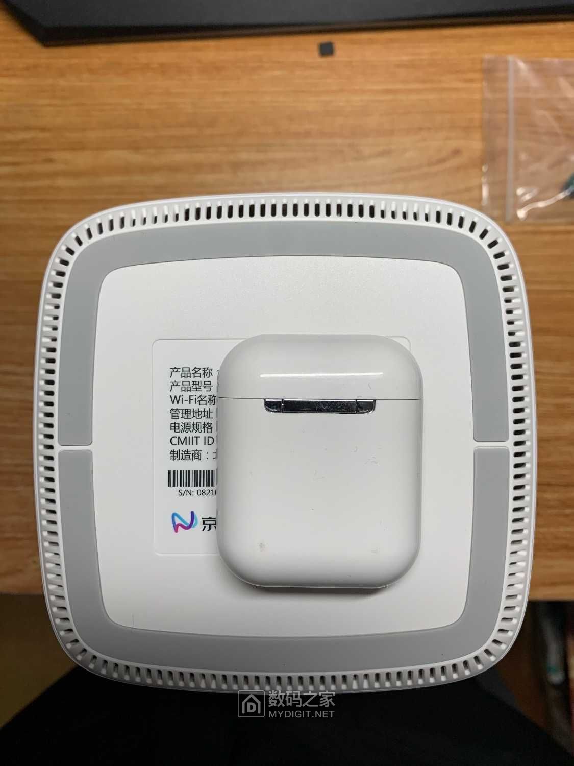

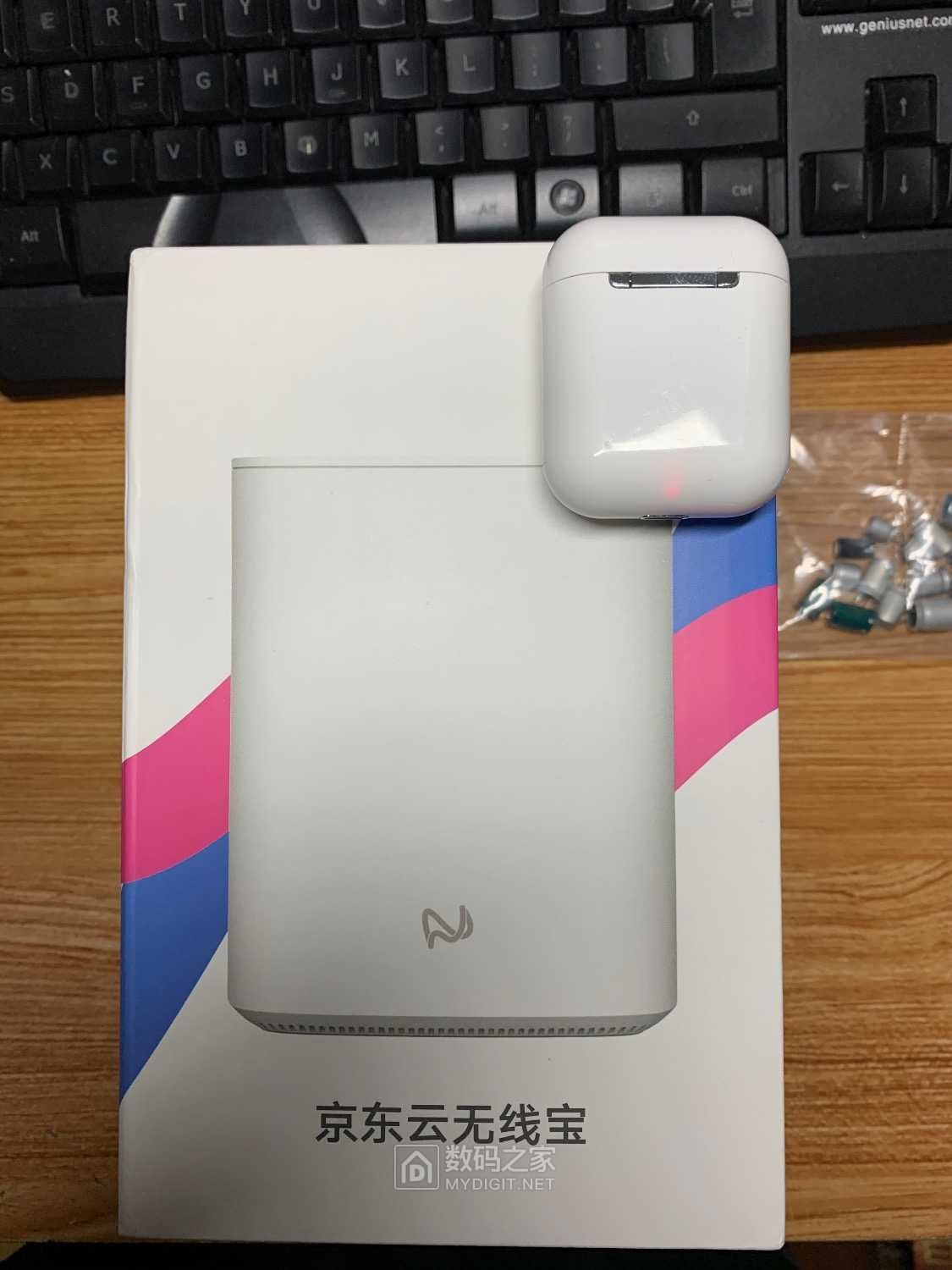

169大洋今天刚到手,拆给大家看看,据说以后可以赚积分换京豆,上图,比想象中大, 和Airpods对比
看官方介绍是2100M的智能路由,1个千兆WAN口和两个千兆LAN口,支持IPv6,用的是MTK双核四线程处理器,512MB内存和128G存储,有高增益的六天线以及信号放大器
可以利用闲置的网络带宽提前预下载视频和文件,实现本地网络的高速传输,5GHz频段采用的是802.11ac技术,无线传输速率达1733Mbps,游戏延迟更少些。2.4GHz频段兼容性强传输距离远

背面对比

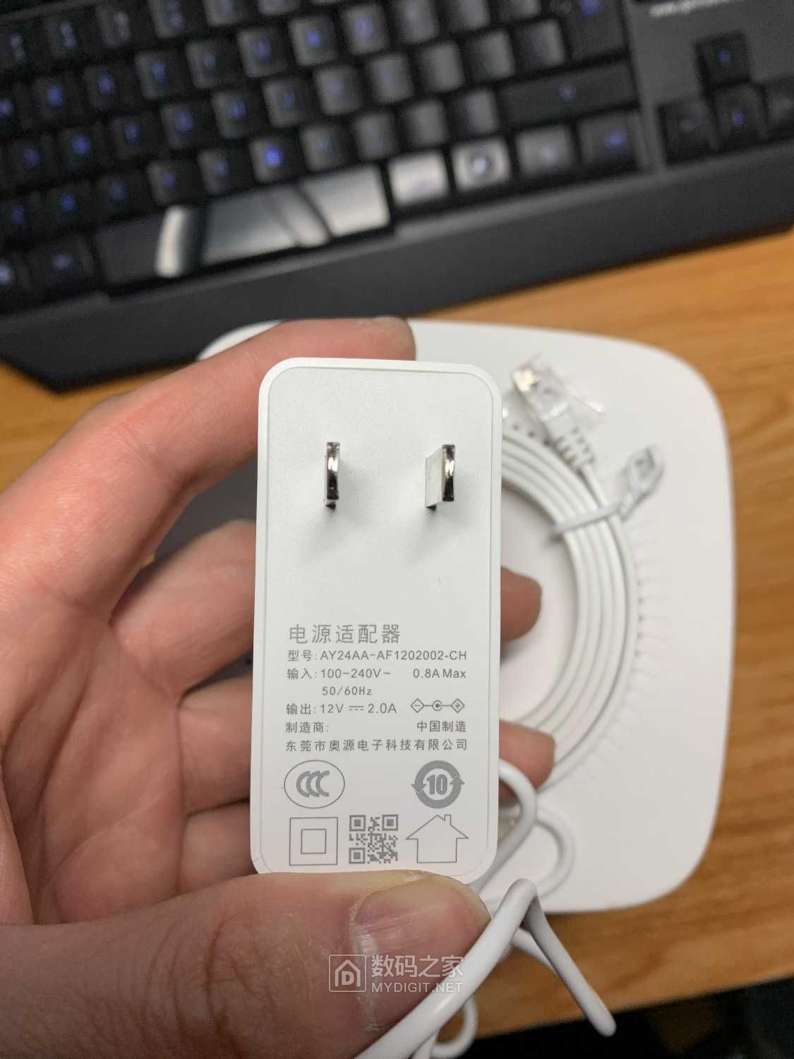

电源12V,2A,小口的插头

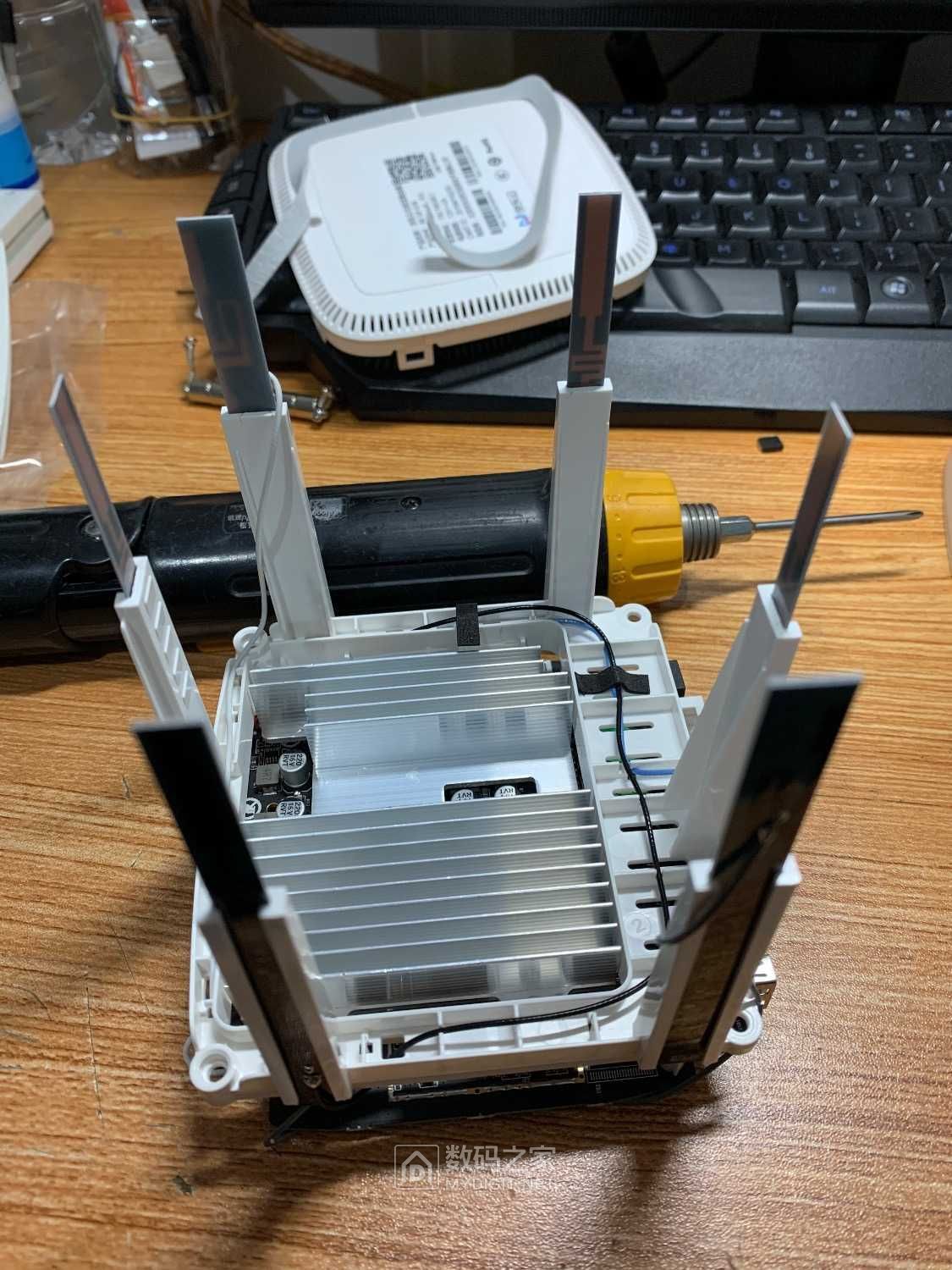

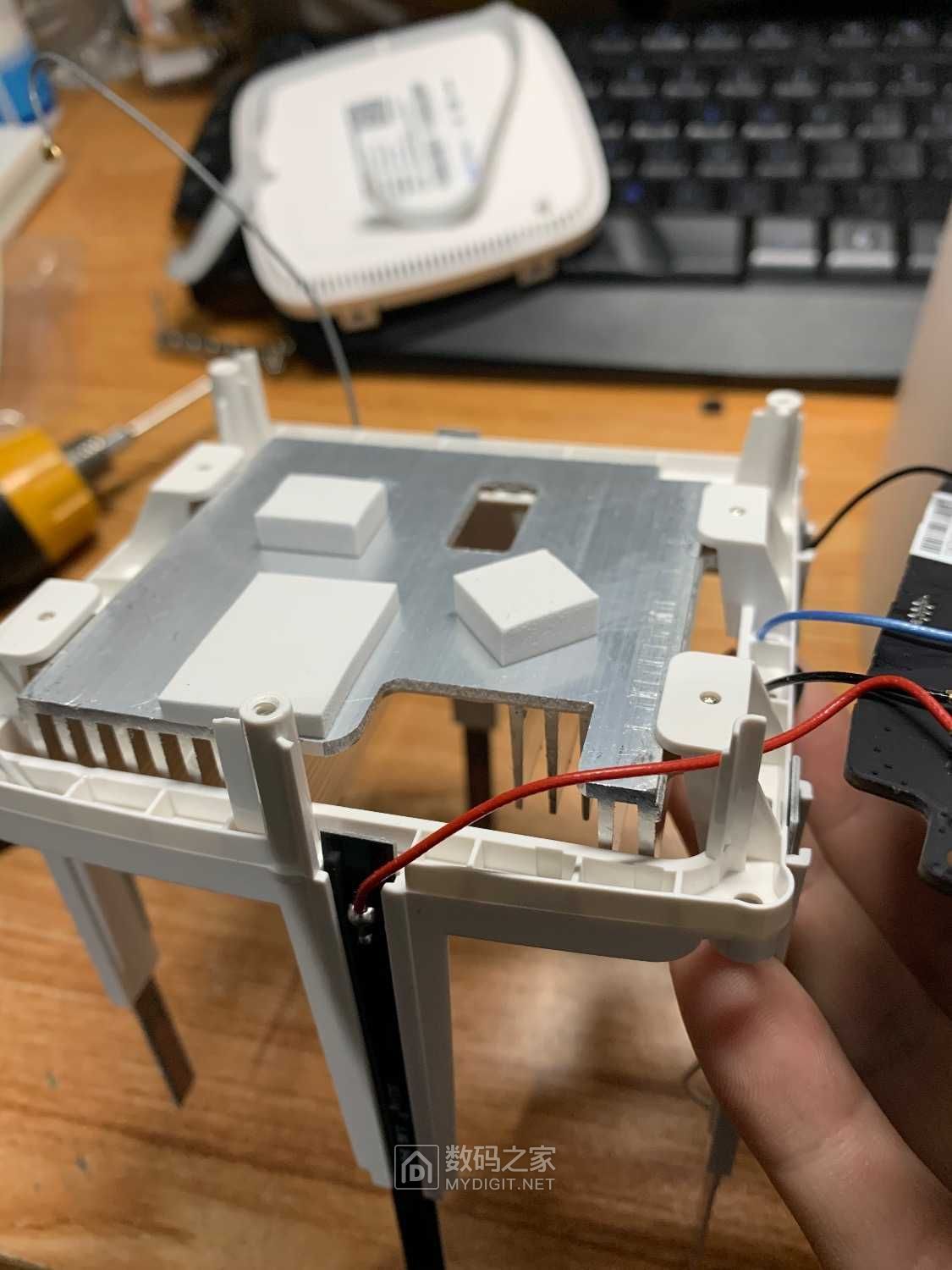

拆开后盖,内部还有4颗螺丝,拆掉后拿出电路,内部6根PCB天线,走线布局合理,散热片厚实看起来做工还不错
六根PCB天线看着挺粗壮的
散热片挺厚实

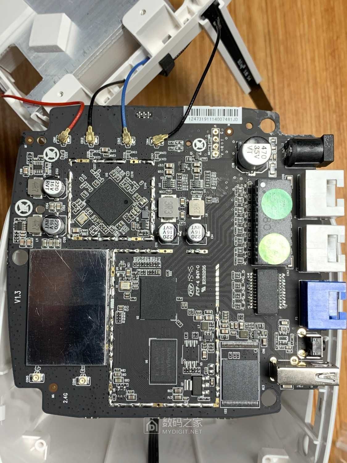

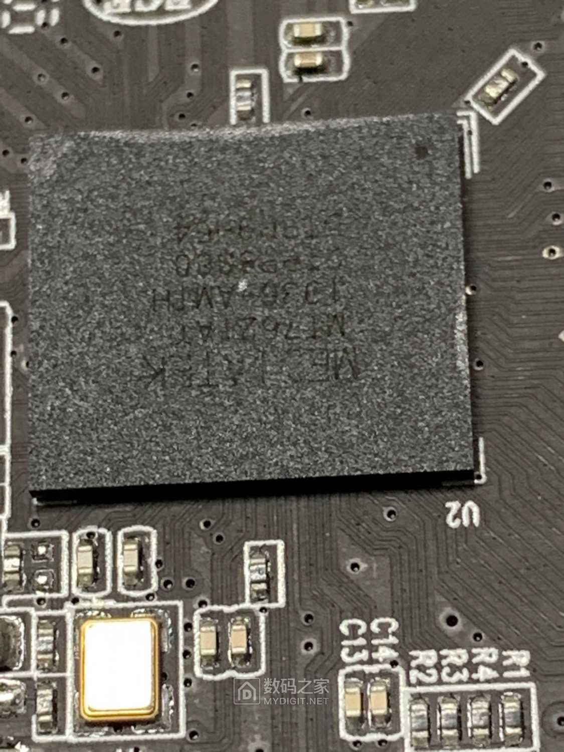

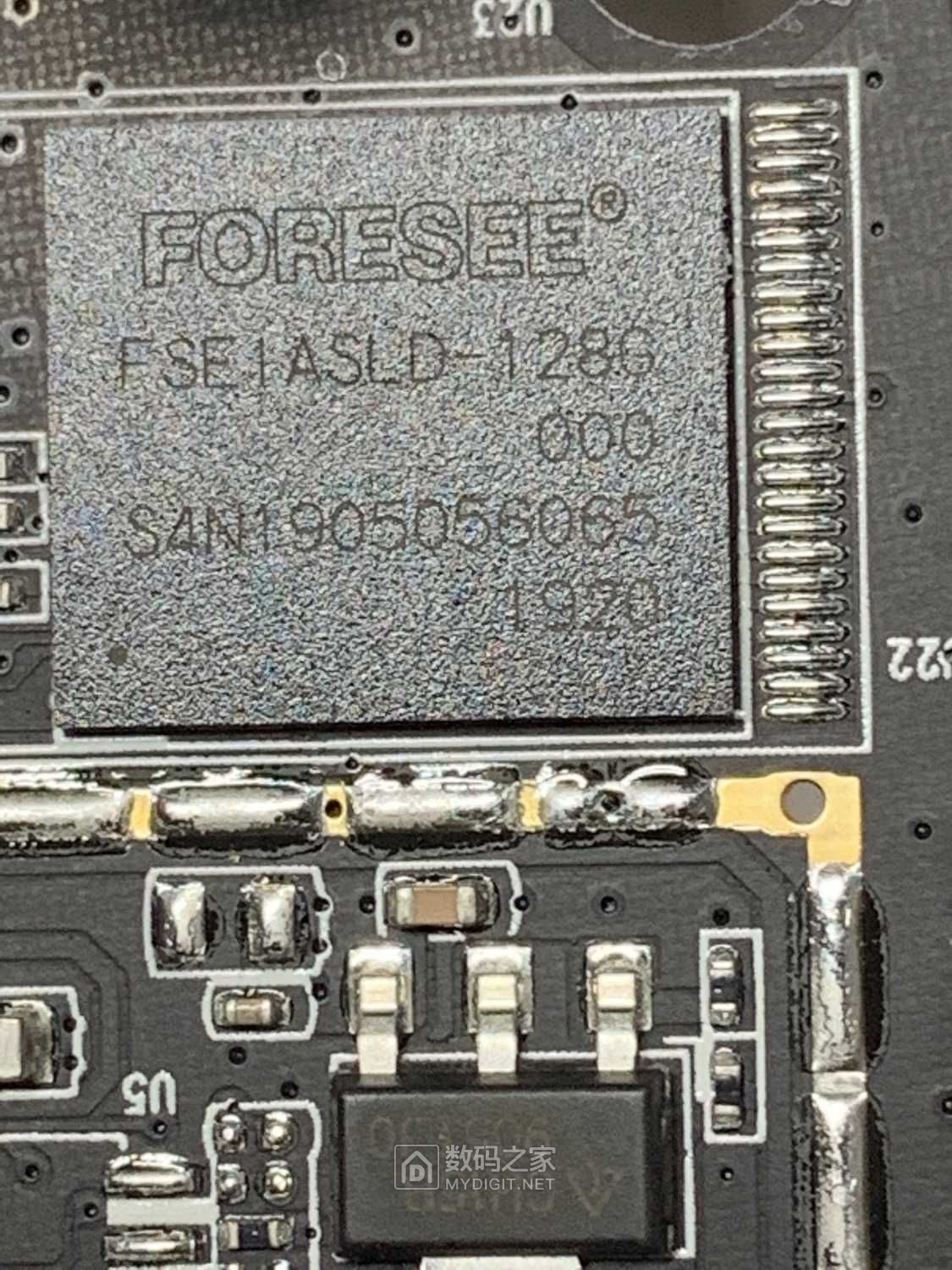

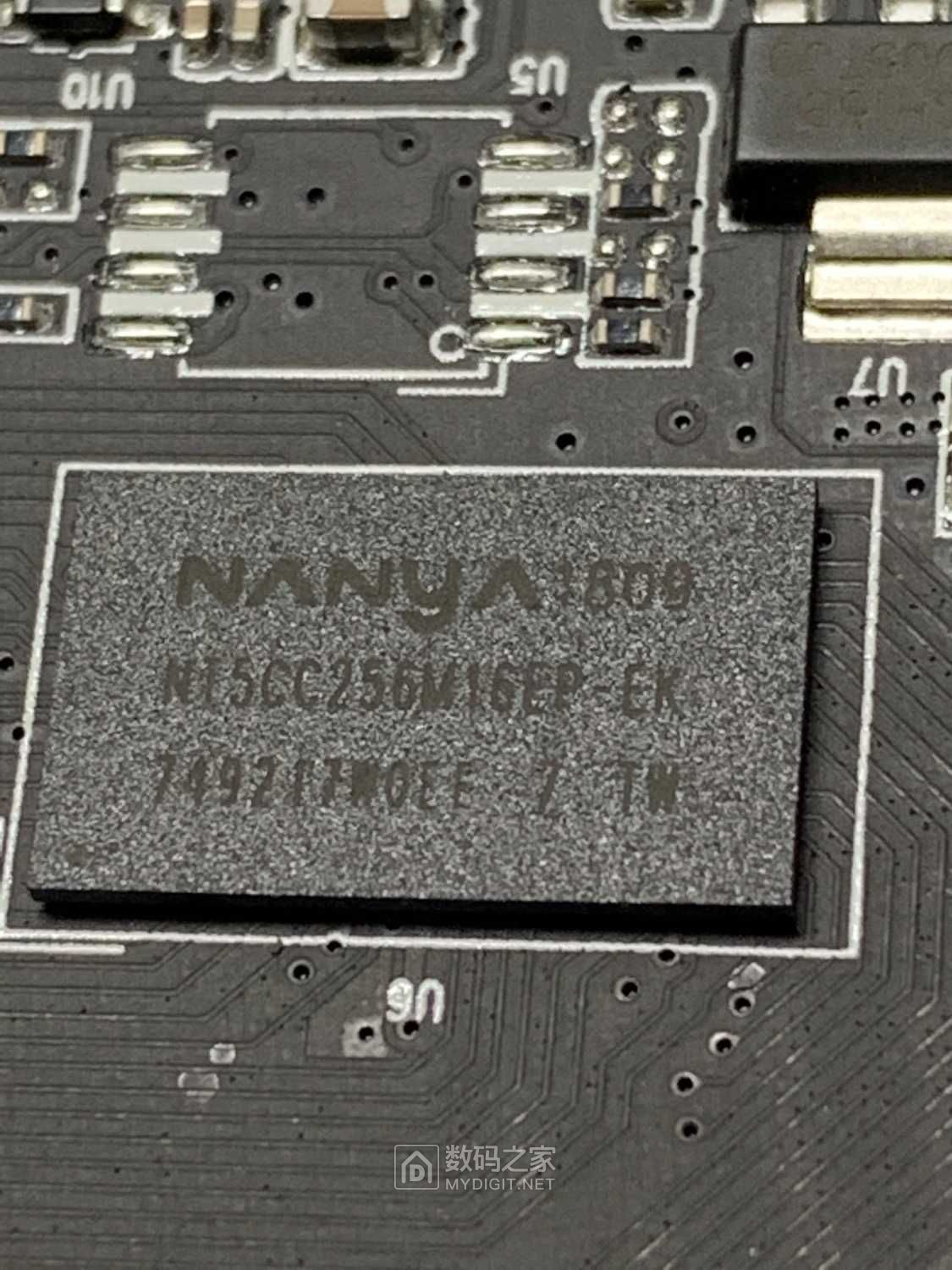

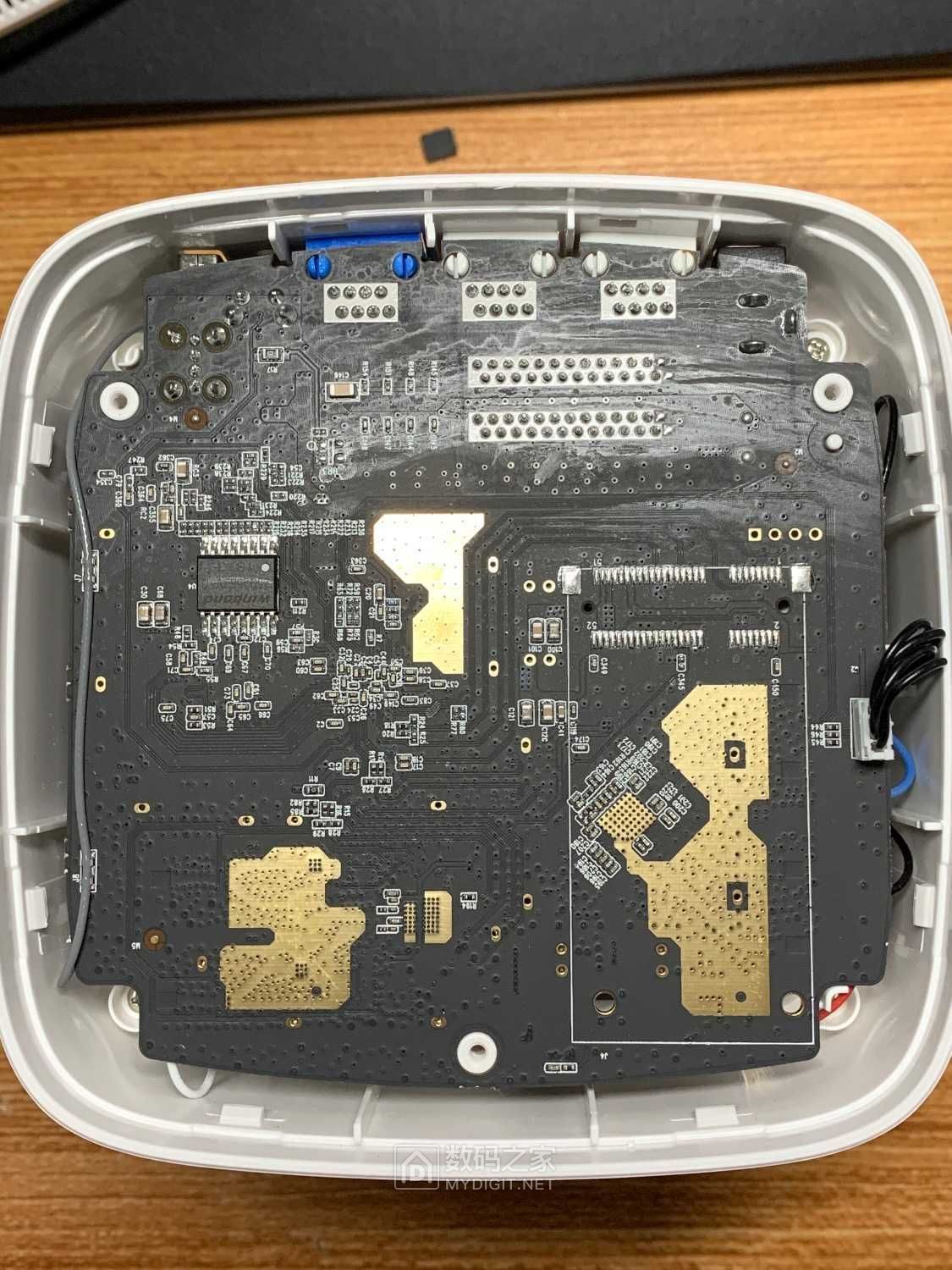

PCB正面,应该不是固态电容, CPU 是大家熟悉的和K2P一样的MTK7621A,256M RAM+128G,2.4G有单独功放,5G集成功放
芯片特写
芯片特写
芯片特写
芯片特写
