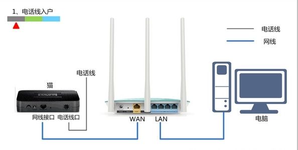

首先将原来猫连接电脑的网线连接到路由器的WAN口,再拿根网线连接LAN与电脑。

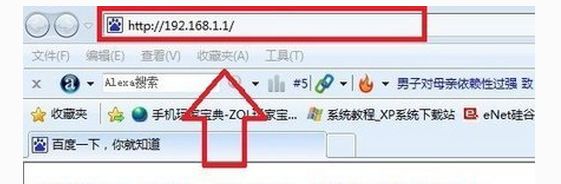

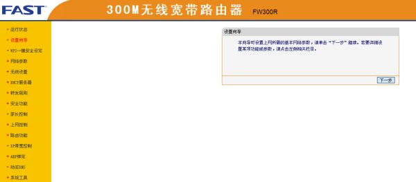

打开浏览器输入管理地址一般是192.168.1.1,然后输入默认的登录密码admin登录后台。

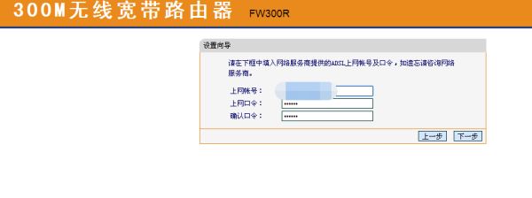

选择设置向导,点击下一步根据提示输入宽带帐号和密码

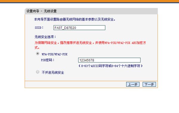

然后点击下一步,设置无线wifi的连接密码和ssid。
设置完成后,保存重新启动就可以了。

无线路由器和猫与电脑连接方法如下:
原料:无线路由器和猫、电脑

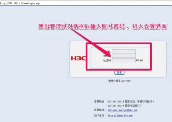

打开电脑开始设置路由器,输入任何网址便可。

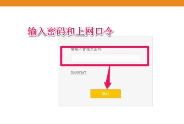

2.当弹出管理员对话框后输入账号密码,进入设置界面。
3.账号密码登录之后,输入密码和上网口令。

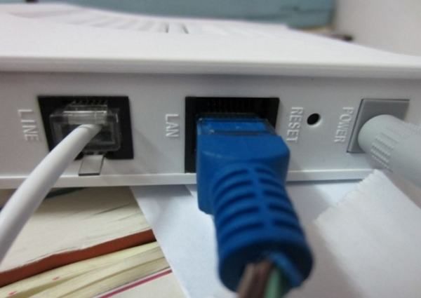

一般猫上没有wan口,只有Ehernet口和一个line口。
