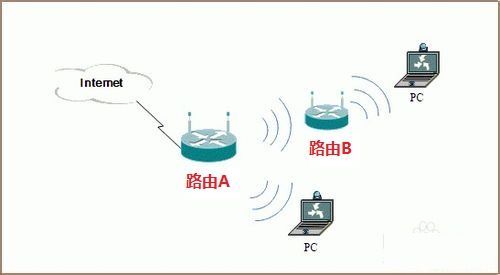

两个路由器一般采用级联方式,如果都是无线路由器,除了级联外,还可以用桥接方式。
一、桥接:
两路由器的IP地址(就是管理IP)要在同一个网段且不相同,假如路由A为192.168.1.1,那么路由B则设为192.168.1.2,IP地址不得冲突;
将两路由的信道(频段)设为相同,最好设为6或9;
路由器A不需要开启WDS(即bridge)桥接功能,路由B则要开启,并且点击扫瞄,填入路由A的密钥类型和密钥,路由A没有设置密码则无需要填;
路由A要开启DHCP,路由B则需关闭;
最后重启路由B即可。

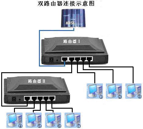

二、级联:
从路由器I放一条网线到路由器II,路由器I接LAN口,路由器II接WAN口;
两台路由器的管理IP不能在同一网段。如路由器I为192.168.1.1,那么路由器II则改为192.168.0.1;
路由器I打开DHCP服务,路由器II的WAN口设置为自动获取IP地址;
重启路由II即可。

路由器桥接(有线与无线)
如果用有线:就是路由器A的LAN口与路由器B的wAN口进行绑定,其它和设置普通路由器—样
如果用无线:两个无线路由器桥接步骤如下: 1号路由器配置: 1地址栏输入192.168.1.1弹出窗口输入默认用户名:admin    密码:admin 2WAN口设置设置当前Internet接入方式此例PPPoE拨号 3设置无线基本信息默认SSID改AP1 开启Bridge 功能下面框框输入AP2 无线MAC地址 41号路由器保持DHCP处于启用状态 2号路由器配置: 1地址栏输入192.168.1.1输入默认帐号:admin,默认密码:admin 2LAN口设置LAN口IP改:192.168.1.2点击保存 3WAN口设置保持默认变 4无线参数基本设置更改SSIDAP2开启Bridge功能下面框框填入AP1MAC地址 5DHCP服务设置2号路由器禁用DHCP服务点击保存 点对点无线桥接基本配置完成了使用无线客户端无论连接AP1还AP2都正常上网 希望未授权用户访问我们AP无线参数基本配置开启安全设置加密类型只用默认WEP,密钥格式ASCII码密钥类型根据需要选择128位或64位里选64位 凭记忆写两个无线路由器桥接步骤,其实路由器桥接设置步骤并不繁琐,相信这些文字就可以解决你的问题了。
