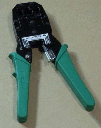

1,压线钳一个

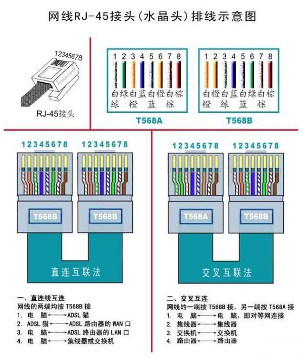

标准568A:1绿白,2绿,3橙白,4蓝,5蓝白,6橙,7棕白,8棕
标准586B:1橙白,2橙,3绿白,4蓝,5蓝白,6绿,7棕白,8棕
上网只用到1 2 3 6.1,2下传3,6上传,电话用4,5,7.,8是作为电源用。
接下来为您介绍一下网线接法,现在最常用的网线超五类双绞线,它有2种接法,直通法和交叉线。
直通线:两头都是568B标准,用于连接。
交叉线:一头是568A,而另一头是568B,用来连接。
简单的说,直通线就是两端线序相同的线,用于不同设备之间互连,比如电脑和路由器。交叉线就是两端线序不同,用来同种设备之间互连,比如电脑与电脑。

橙白、橙、绿白、蓝、蓝白、绿、棕、白棕568B的线序。
不按顺序的错误线,直接导致无法用眼睛或万用表来检查出来的。
因为其端至端的连通性是正常的,最终这种错误接线的最大危害是会产生很大的近端串扰,不会造成网络不通,而是使网络运行速度很慢,时通时断,属于软故障,当网络运行后检查起来很麻烦,无论何种应用这样接都不行。

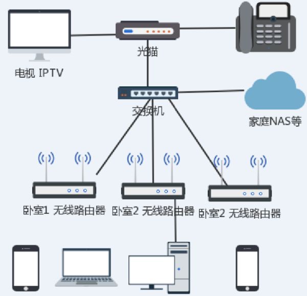

我家的家庭网络采用了华为S1700-8g-ac千兆8口交换机的组网方式,交换机作为家庭网络的汇聚节点,每个房间的无线路由器连接到交换机进行组网。相关配置可以参考。网络拓扑图
网络设备的连接关系如下图所示,交换机的任意端口连接光猫的宽带上网端口;
每个房间的无线路由器的LAN端口(切记不是WAN端口)连接到交换机;
交换机的其他端口可以用来连接家庭NAS、网络盒子等设备。

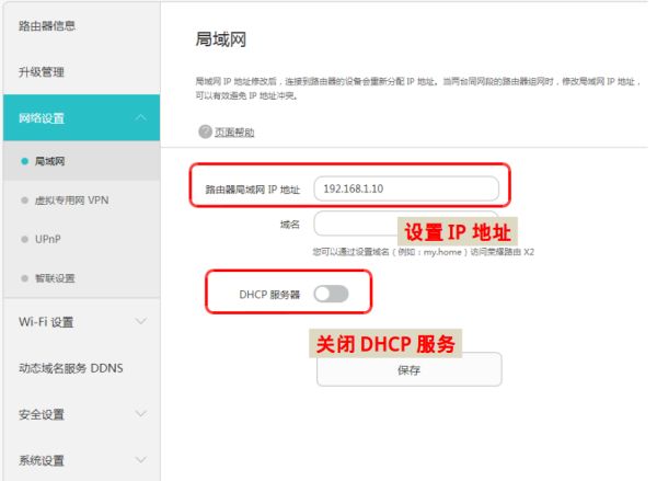

上述连接方式,光猫作为家庭的路由器使用,负责路由功能和DHCP服务;
所有的无线路由器关闭DHCP服务,配置设备的IP与光猫一个网段,比如192.168.1.2,192.168.1.3等,配置IP是为了方便对网络设备进行管理;
我使用的是华为的无线路由器,相关配置请参考。
