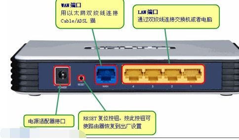

在设备带电运行过程中,用牙签轻轻地按住路由器上的reset按钮10秒钟以上,再松开此按钮,设备即可恢复到出厂配置,并自动重启。
注:Reset按钮指复位按钮。

第一:需要登录路由器的设备必须通过网线(注意:这里连接的是LAN口
,而非WAN口)或者无线网路直接连接到路由器上。
