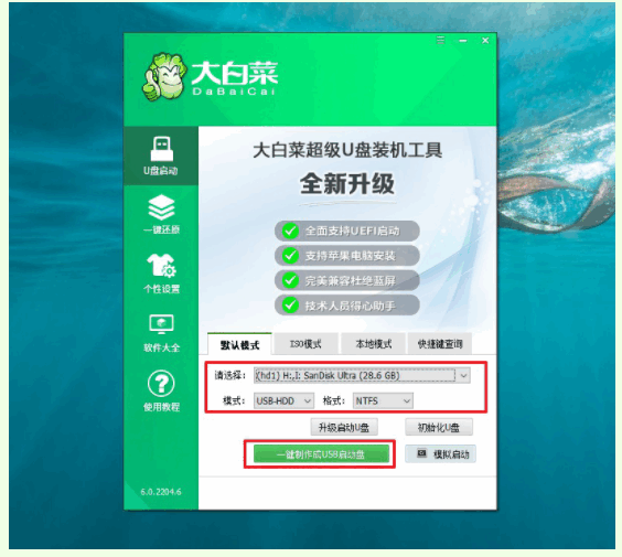

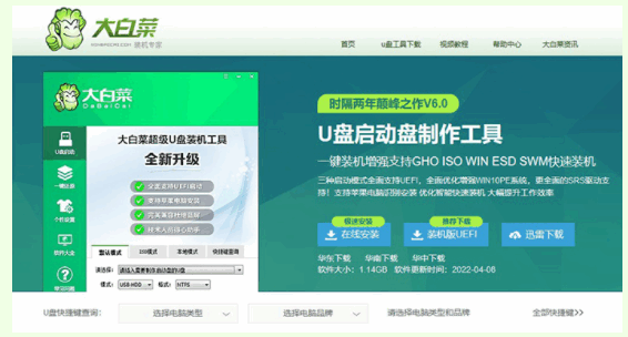

1、在收到其他维修同行的一台可正常使用的电脑中插入一个空白u盘并下载并安装大白菜U盘启动盘制作工具。

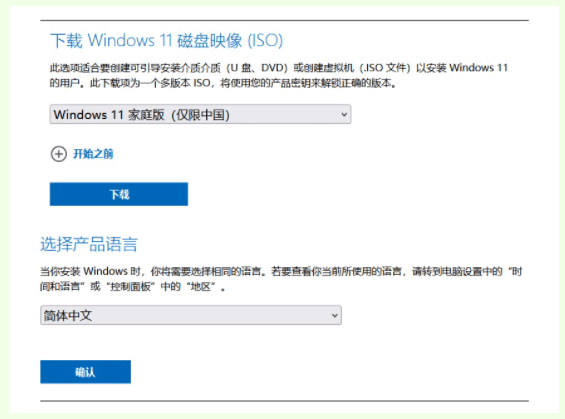

2、根据自己需求选择要重装的系统,将其安装在U盘中。
3、打开软件,点击下方的一键制作成U盘启动盘选项。

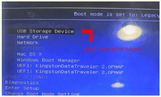

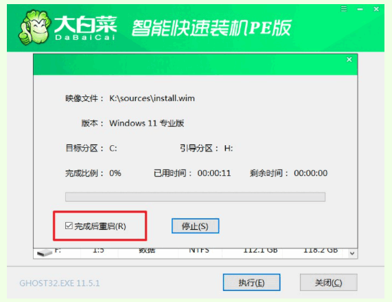

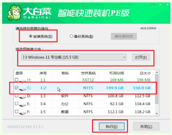

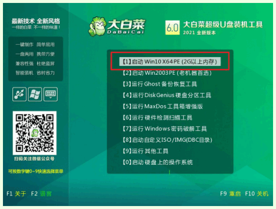

4、u盘启动盘制作成功后,插入需要修复的电脑中,随后打开电脑。等电脑出现开机画面之时,不断按U盘启动快捷键。跳转到新界面厚,选择第一项设置U盘启动,随后进入winpe界面。5、选中第一项Win10,按下回车键进入winpe桌面。6、如图所示勾选在c盘中安装系统,然后点击执行。7、点击执行后电脑会开始自动安装系统,在此期间电脑会不断重启,注意在第一次重启的时候就及时拔出大白菜u盘启动盘。8、重启后进入系统桌面,则表示此次重装系统完成,也意味着电脑修复成功。总结:以上就是当台式电脑开不了机时重装系统的操作方法,希望此教程能够帮你解决电脑无法开机的情况。
