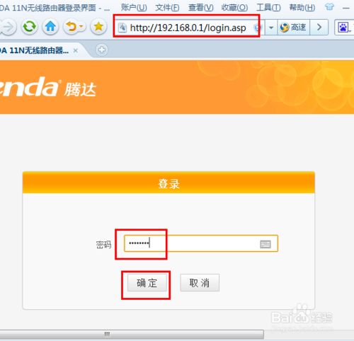

首先登陆路由器管理界面,通常我们可以在路由器背面的铭牌上找到“路由器管理地址”及“用户名”和“登陆密码”。在此以“腾达”路由器为例。
打开浏览器,输入“http://192.168.0.1”及默认密码“admin”即可登陆路由器管理界面。

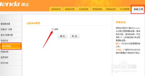

接着点击“高级设置”按钮进行详细设置界面。

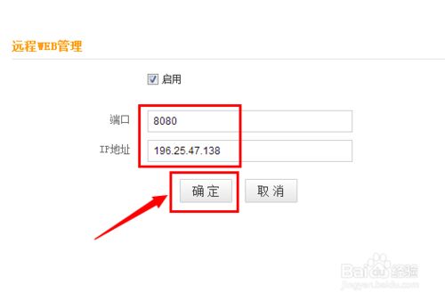

切换至“系统工具”选项卡,点击“远程Web管理”项,然后勾选“启用”项。
接着输入“端口”号(可以设置为1~65535之间的任意一个数)和“IP地址”(广域网中可以执行远端WEB管理的计算机的IP地址),并点击“确定”按钮。

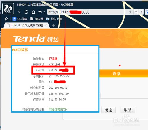

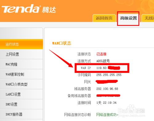

接着切换至“高级设置”选项卡,点击“运行状态”项,查看路由器所对应的“WAN IP”地址,并将其记得下。
最后就可以实现对路由器的远程管理操作啦。只需要在远端计算机(其IP必须与路由器中远程IP地址相同)浏览器界面中,输入“http://WAN IP:端口”即可通过远程访问路由器。
