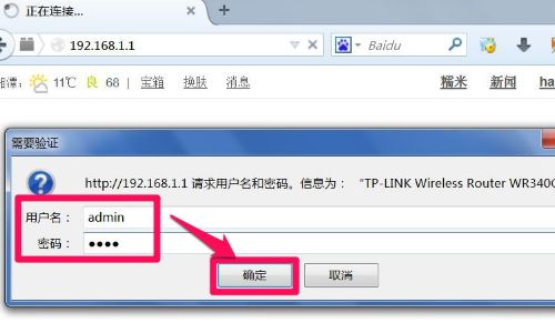

1、首先,登录自己的路由器,然后在浏览器地址栏中输入路由器地址192.168.1.1.

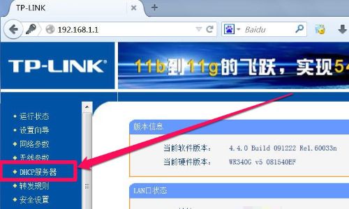

2、接着在左侧选项中,找到“DHCP服务器”并点击选择。
3、然后,在DHCP服务器之下,选择“DHCP服务”,到右侧窗口,将DHCP服务器设置为“启用”,默认也是启用的,然后再设置IP地址池,开始地址一般为192.168.1.2(192.168.1.1为网关),结束地址为192.168.1.255,有254个,家庭用,有10个IP就行(如192.168.1.100 - 192.168.1.109),公司用,100个足够了(如192.168.1.100 - 192.168.1.199)。

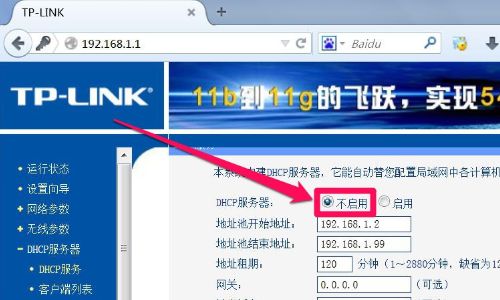

4、如果是WDS桥接,主DHCP必须是启用的,其它路由器的DHCP必须是关闭的,即不启用。

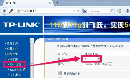

5、如果是WDS桥接,还有一个要关注的地方,就是信道问题,信道必须是同一信道,模式也要一样。

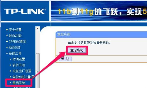

6、最后设置完成后,在系统工具下面,选择“重启系统”,在右侧点击“重启系统”按钮即可。

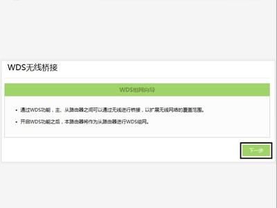

2、进入WDS设置界面,点击WDS无线桥接中的 下一步,开始设置;

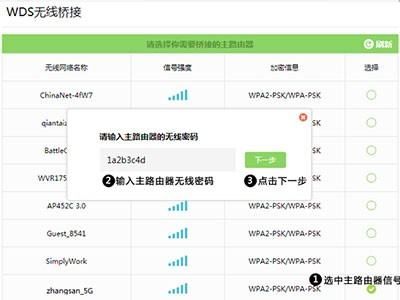

3、扫描并连接主路由器信号,找到主路由器的信号,点击 选择,路由器自动提示输入主路由器的无线密码,请正确输入,并点击下一步;

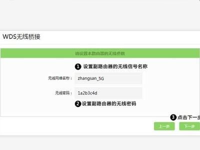

4、设置副路由器5G信号的无线网络名称和无线密码,并点击 下一步;

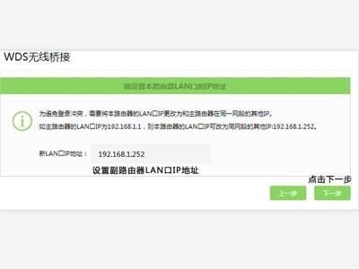

5、将副路由器的LAN口IP地址修改为与主路由器在同一网段且不冲突,并点击下一步;

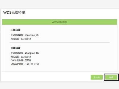

6、确认配置信息正确,点击完成,设置完成。

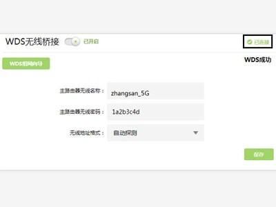

7、观察右上角WDS状态,已连接 表示WDS桥接成功。

2、禁用本无线路由器的DHCP功能。
