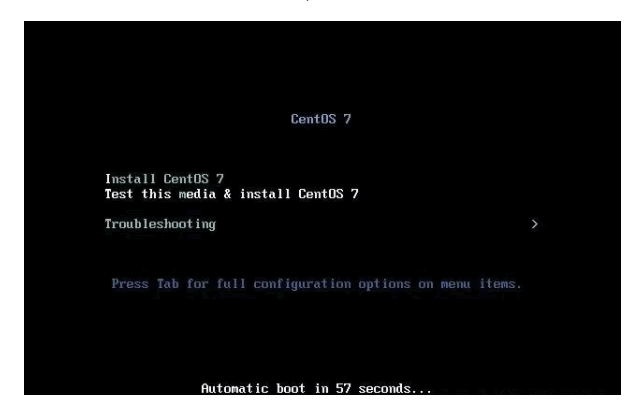

1、、将刻录好的u盘安装介质插入电脑,开机时启动u盘介质,提示显示当前界面时按回车。

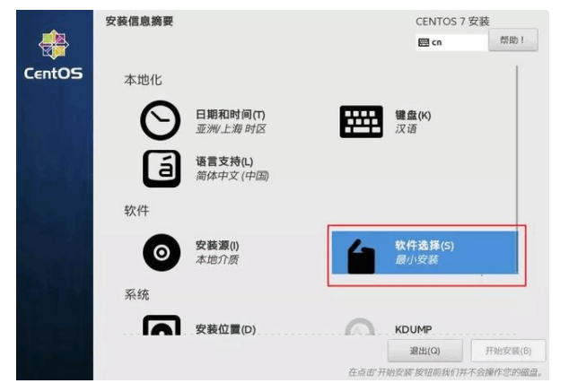

3、选择需要安装的版本。

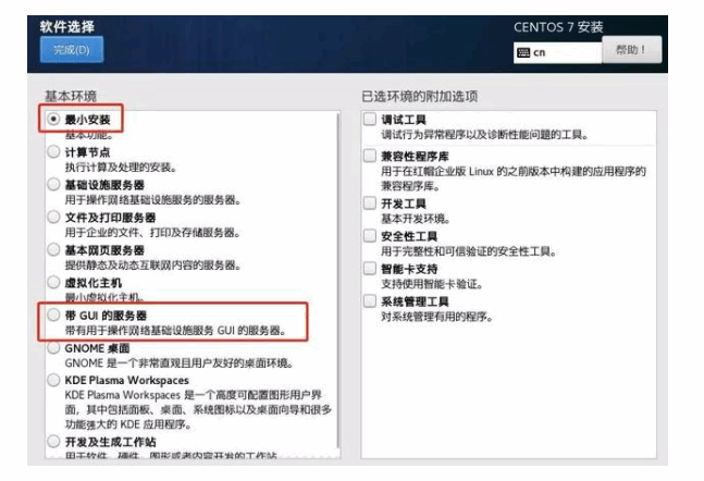

4、选择最小化安装,可以选择带GUI的服务器。

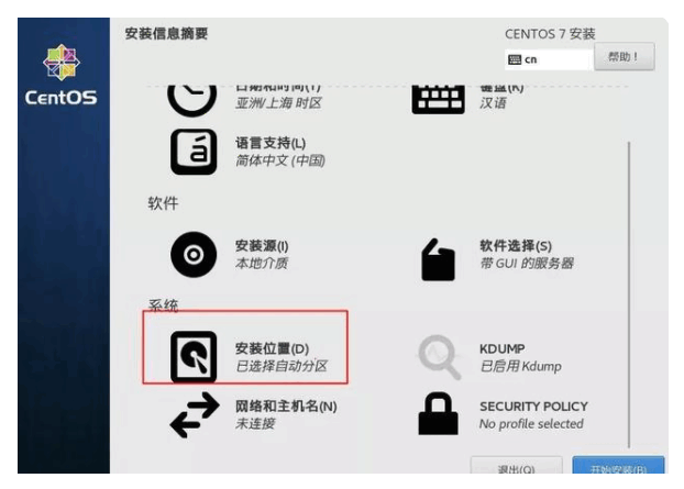

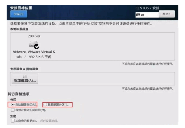

5、选择安装位置。
6、勾选自动配置分区。

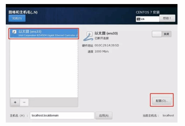

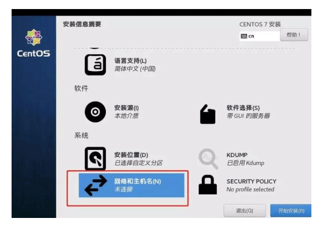

7、点击配置网络和主机名配置IP,开始安装。

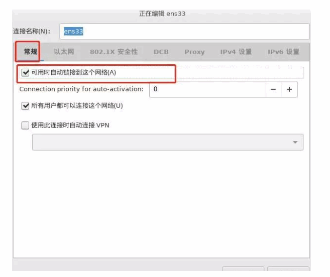

8、选择接通线路的网卡,点击配置。
9、勾选可用时自动连接到这个网络。

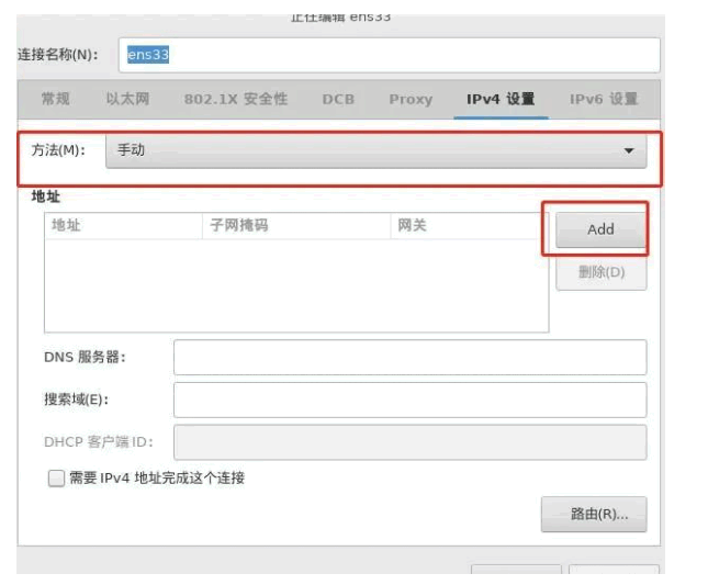

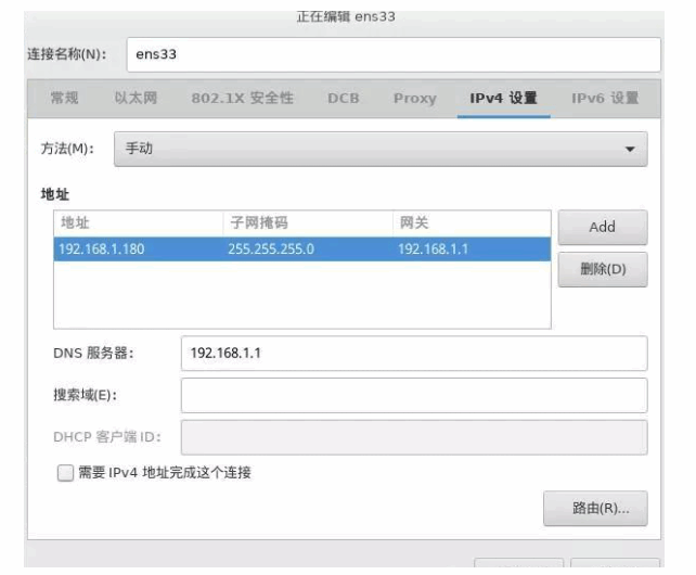

10、选择IPv4设置,点选手动连接,点击ADD添加一个IP。
11、输入地址,子掩码,网关,然后填写dns服务器,完成后记得保存。

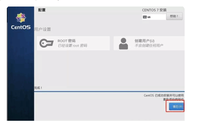

12、设置root密码后进行系统安装。
13、系统安装完成后,点击重启。

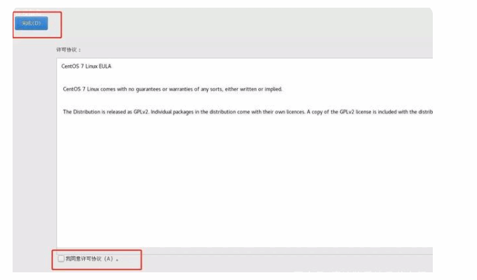

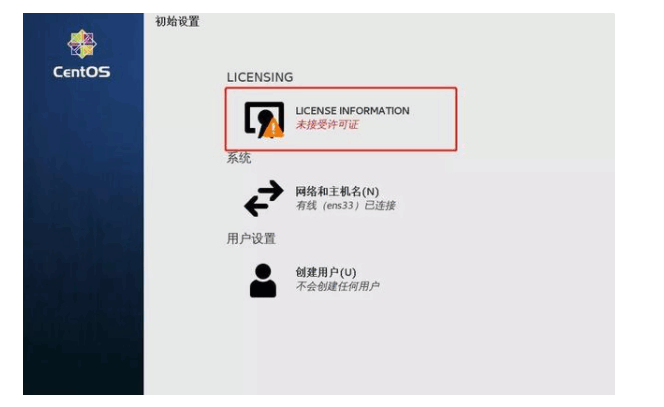

14、重启后开机,点击未接受许可证。
15、勾选“我同意许可协议”。

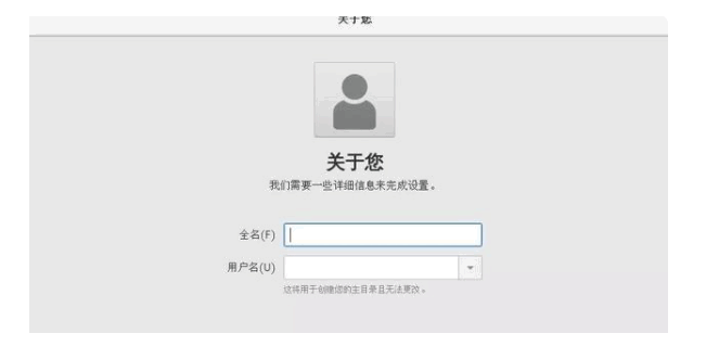

16、创建管理账号既可进入系统。
