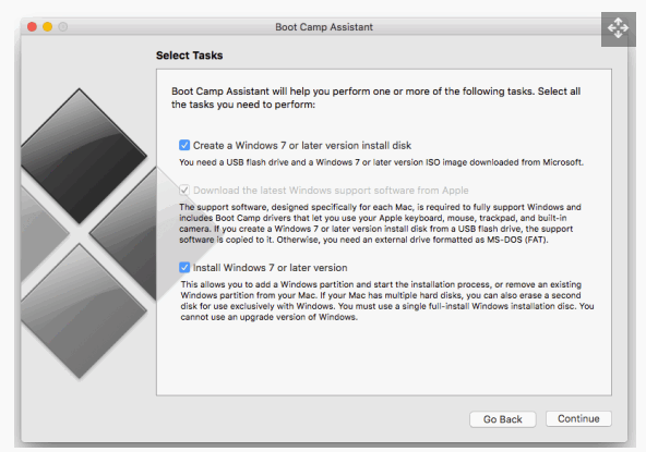

4.在选择任务屏幕上再次单击继续。
5.选择 Windows ISO 映像并选择目标 USB 驱动器。请注意,USB 驱动器将被重新格式化,因此在继续之前,请确保您在其他地方拥有任何文件的副本。

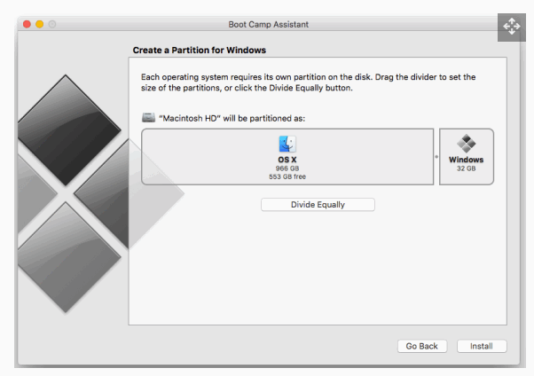

6.单击继续,然后再次继续。您的 Mac 将格式化 USB 驱动器并创建 Windows 安装媒体。随后单击安装以接受每个操作系统的分区大小。默认情况下,Windows 将有一个 32GB 的分区,但您也可以单击“均分”按钮在 OS X 和 Windows 之间平均分配 Mac 的硬盘空间。

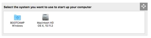

7.按照提示完成 Windows 安装。Mac 需要重新启动才能完成该过程,并在完成后自动启动到 Windows 10系统中。设置默认启动操作系统或在 OS X 和 Windows 之间切换安装 Windows 后,您可以设置每次启动 Mac 时都会启动的默认操作系统。为此,请转到“设置”中的“启动磁盘”首选项设置。每次 Mac 启动时,您还可以通过在启动时立即按住 Option (Alt) 键在 OS X 和 Windows 之间切换。
