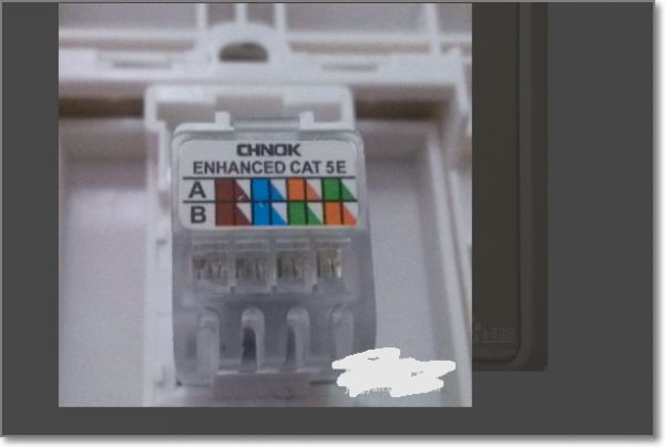

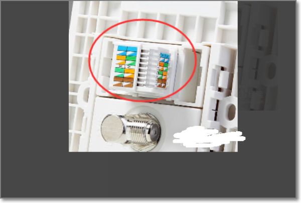

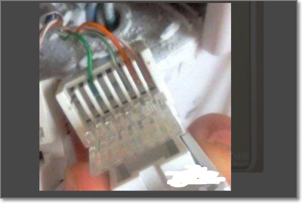

1、网线盒里面一般分为两种线序,A类和B类。
2、不同的线盒,里面的线序也是不一样的,这需要根据它内部标识的颜色去安装就可以了。

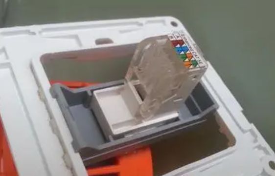

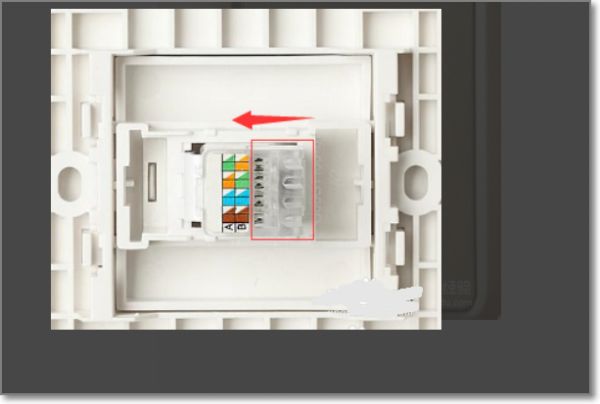

3、首先抬起按按压板,有些是有按压板的,有些是没有的,需要一根根的用工具或手动压下去的。
4、然后将8根网线分别安装线序的标识颜色放入,一般正常的线序是B类。
5、再将按压板按下就可以了,一般这样一次性按压下去会很费力。
6、如果一次性按不动可以放入一根按压一次,这样既省力又牢固。

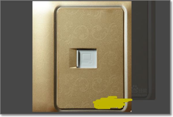

7、最后将线盒用螺丝拧到明盒或者暗盒上,再扣好面板就结束了。

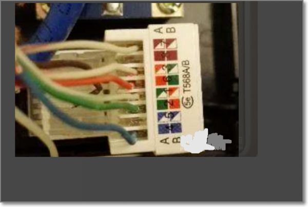

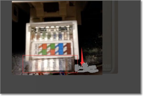

1、网线底盒的接法,看清底盒的线序,一般底盒上都标有两种线序。即A线序和B线序。
2、剥网线时请用专业网线钳,线盒内网线剥离长度为3厘米为宜,太短时不好操作。
3、看清底盒线序颜色,并逐一将线色相同的网线,卡在独立的卡槽内,然后合上压紧即可。
4、路由器处水晶头的接法,线序:橙白,橙,绿白,蓝,蓝白,绿,棕白,棕。
5、连接测试仪,查看灯线序是否正常。
网线盒接线的注意事项。
用网线盒接线的时候要注意,去掉外层网线包皮的时候,要特别注意力道,不能将线芯剪断。若是平行线芯部分太长,很有可能加强芯线之间的干扰,影响通信效率;若是线芯长度不够,导致水晶头金属片接触不到芯线,引起接触不良,最佳的线芯长度尽量在1.5CM以内即可。
