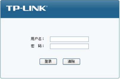

1、打开浏览器,输入默认ip192.168.1.1回车登录;
2、登录对话框,输入用户名、密码点击登录,默认都是admin;

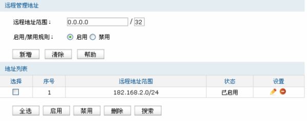

3、依次点击左侧导航栏系统工具 >> 管理账号 >> 远程管理;
4、输入远程地址范围,255.255.255.255表示运行所有internet地址范围,点击启用,点击新增即可。
